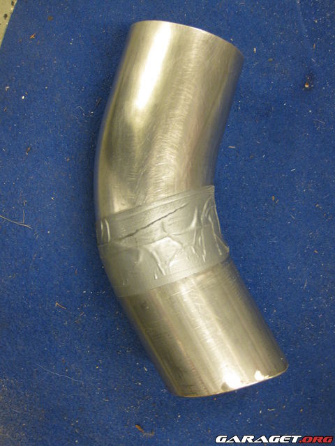

Gör en diskret diesel böj nedåt smile
-sommar ska de va....
4 547 Inlägg
21 november 2010
#82
Bild 1 och två är vridet rakt åt vänster. Bild två snett åt sidan och lite neråt och bild 4 rakt bakåt och vridet neråt.

kasnek bäst om du montera den snett neråt smile  så du slipper få skiti kondens över hela bakdelen på bilen som jag får på min bil nu smile
+1
2 164 Inlägg
21 november 2010
#86
rakt röstar jag på! tongue snett är snyggt, om hela ljuddämparen å allt sitter snett.. men att ha en böj sådär, det är inte snyggt... hmm men men, smaken är som baken, hårig... tongue

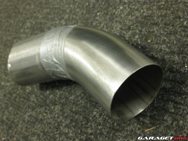

Klart med röret nu , det blir ett rör 3,5" men om det blir svart eller polerat har jag inte bestämt ännu.Troligen vinklat till vänster som tänkt men kan vinklas lite neråt.

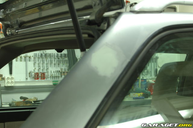

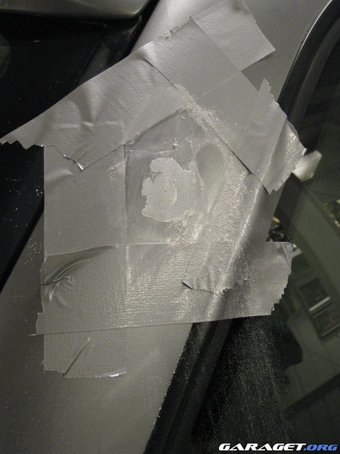

Antennhålet på c-stolpen igenlagt, slipning pågår...
https://www1.garaget.org/gallery/archive/24112/1021538_0pomp8.jpg

Den slutgiltiga formen på röret,silvertapen ska bort och ersättas med svets smile

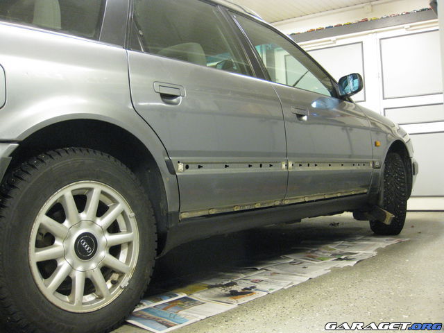

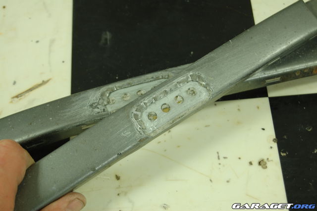

Trösklarna och den trasiga listen fixade , nu ska det tvättas rent där plast/gummilisterna suttit.Nya clips och delvis nya originallister ska monteras.
https://www1.garaget.org/gallery/archive/24112/1021541_qfyapy.jpg

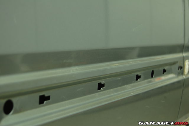

Sista spackelvändan på antennhålet ;
https://www1.garaget.org/gallery/archive/24112/1021638_7az06v.jpg

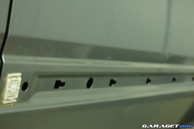

Riktigt kul när det ser ut så här bakom sidolisterna .Höger bakdörr;
https://www1.garaget.org/gallery/archive/24112/1021639_6wr0zk.jpg
...höger framdörr;
https://www1.garaget.org/gallery/archive/24112/1021640_vmqzf0.jpg

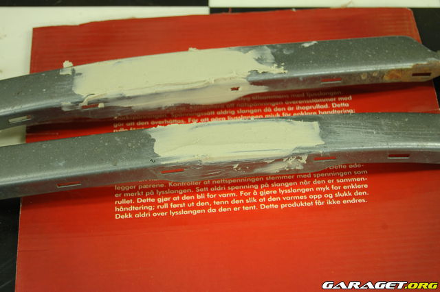

Men...
Produkter som var väldigt bra till mina slitna trösklar.
Produktblad Corrostabil Body ; http://www.corrostabil.se/hemsida/default.asp
Jag började med att tvätta trösklarna med thinner , blåste allt riktigt torrt och rent. Sen spacklade på PP karosseriskyddet över kanterna där tröskelplasten var trasig. Fick göra det ett par ggr.
Sen slipade jag det försiktigt sen det torkat några dagar. Efter den maskning och sprayade Corrostabil karosseribody i omgångar. En burk gick det åt oer sida.
Därefter har det fått torka också några dagar och nu har jag slipat det också försiktigt.  Slipningen gör jag för att få det så jämt det går. Nu ska det på lite mer "Body" sen är det bara att lacka över med billack.
https://www1.garaget.org/gallery/archive/24112/1017945_ujmmnx.jpg

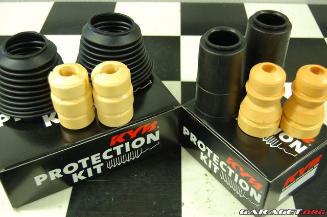

Känner mig lite bättre och hoppas jag kan fortsätta med lite jobb i helgen. Väntar hemkörning av ett paket från AMOTEK med lite nya delar till chassiet. Det är dammskydd och genomslagsgummin. Ett paket borde också komma med en bunt begagnade delar från en kille här på Garaget samt en "hasplåt" från Jämtlands Bildemontering.

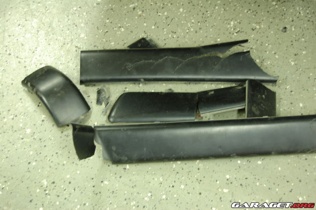

Så har förkylningen släppt och idag orkade jag med några timmar i garaget.

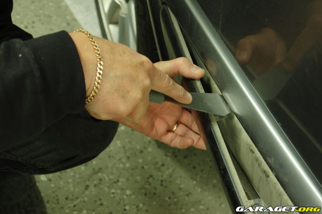

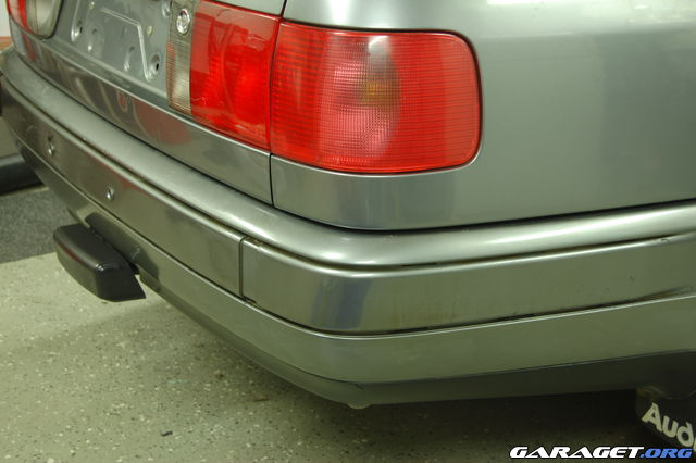

Fortsatte ta bort de breda svarta listerna på stötfångarna ,( bättre det än att maskera dom tänkte jag). Vad jag inte visste var att dom nästan var omöjliga att ta bort.Mycket riktigt tappade jag humöret då mittsektionen vägrade släppa så den rev jag av i bitar. Högra hörnet var trasigt så det åkte av på samma sätt. Däremot funderade jag till på vänstra delen och hittade ett bra verktyg på Clas Ohlson som var perfekt att snäppa lös fångaren med.
Trasigt,trasigt...
https://www1.garaget.org/gallery/archive/24112/1023290_bin6nk.jpg
...verktyget...
https://www1.garaget.org/gallery/archive/24112/1023291_54rw6h.jpg
......så ja , borta nu...
https://www1.garaget.org/gallery/archive/24112/1023287_pgvkte.jpg

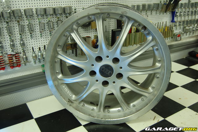

Har också 18" fälgar hemma på prov men tror dessa blir för tuffa med 30mm offset...

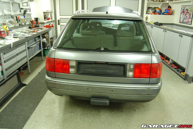

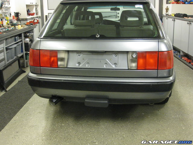

Funderade också hur jag ska göra med täckplasten mellan bakljusen....
https://www1.garaget.org/gallery/archive/24112/1023300_he0oi9.jpg

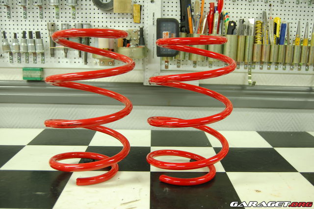

...skillnaden på framfjädrar. T.v. sänker 40mm fram , t.h. sänker 55mm fram...
https://www1.garaget.org/gallery/archive/24112/1023299_x4wr60.jpg
Nya genomslagsskydd och dammskydd kom idag från www.amotek.se . Tack igen för förträfflig service!
https://www1.garaget.org/gallery/archive/24112/1023298_ld5elg.jpg

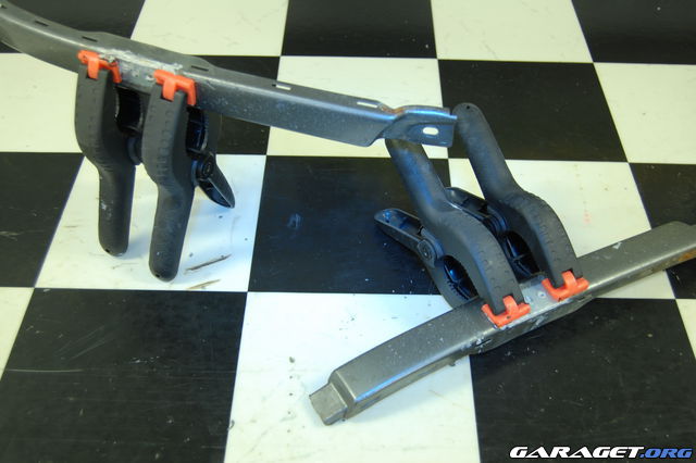

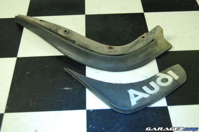

Tar fram kniven och gör diskretare stänkskydd...
https://www1.garaget.org/gallery/archive/24112/1023293_nm6bl1.jpg

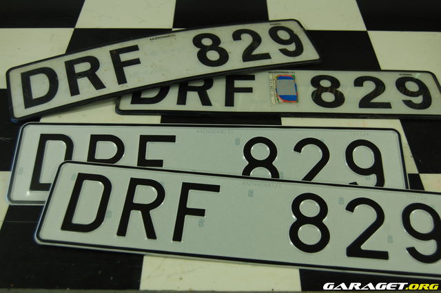

Nya reg.plåtar är ett måste. Ska klippa bort yttre vita kanten som vanligt på mina bilar...
https://www1.garaget.org/gallery/archive/24112/1023292_5g95pt.jpg

Om du är sugen på att flytta regplåten så passar RS2 ans dekorramp rakt av på 100an.
4 547 Inlägg
27 november 2010
#98
Hur menar du , menar du rampen på luckan? Den i röd plexi som bakljusen ,eller....
9 167 Inlägg
27 november 2010
#99
eastmotorsport skrev:
Precis, den är mellan bakljusen istället för regplåten. Den som är mellan backlamporna på bilden nedan.
https://www1.garaget.org/archive/18/17257/167864/167864-2108721.jpg
Senast redigerat av Putteliten (27 november 2010)
4 547 Inlägg
27 november 2010
#100
http://www1.garaget.org/archive/18/1725 … 108721.jpg
Ja just ja , då behöver jag flytta plåten någon annastans, lite tight då det sitter ett klumpigt avtagbart drag men det hade varit snyggt med rampen men det finns ju även en ramp där plåten kan sitta kvar. Just nu är det budget över detta så jag får hitta på något med befintliga plasten om inte jag springer över något nästan gratis.
