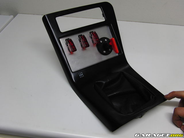

Nu under Juletiden och det är kallt ute har jag bara varit inomhus och fixat ihop en aluminiumpanel till huvudströmbrytare och el-switchar till elfläkt, blixtljus mm..
Här är resultatet:
https://www1.garaget.org/gallery/archive/123542/1033258_qa7bre.jpg
Ska snart sätta batteriet i bagaget så tips mottages tacksamt smile I vilka affärer kan man köpa tjocka kablar och kopplingsblock och sånt som behövs för en batteriflytt inne i bilen?
/R
Biltema.se smile

Rasmus_94 skrev:
Liten update:
/R
35# kabel å snabbkopplingar till batteriet från biltema wink

mitt råd , som elektriker är att köra på 50 kvadrat kabel när det gäller batteriflytt , inte kul när det blir för varmt i en kabel pga underdimensionering ,

Rasmus_94 skrev:
Liten update:
Här är resultatet:
http://www1.garaget.org/gallery/archive/123542/1033258_qa7bre.jpg
/R
Får jag ge dig lite feedback angående huvudströmbrytaren?tongue
Borra ett 22mm hål i mitten mellan dom 4 skruvhålen och stoppa den runda klumpen på insidan istället. blir mycket snyggare. jag har gjort så på min bil. ska försöka hosta upp nån bild på det sen.
Annars såg det riktigt race ut:P
Tack för tipset, nu är de redan gjort men hade säkert sett snyggt ut. Tyckte det blev bra ändån.

För er andra så har jag bestämt att de blir 50 mm2 kabel, inte mycket mer i kostnad och så blir det rejält och bra.
