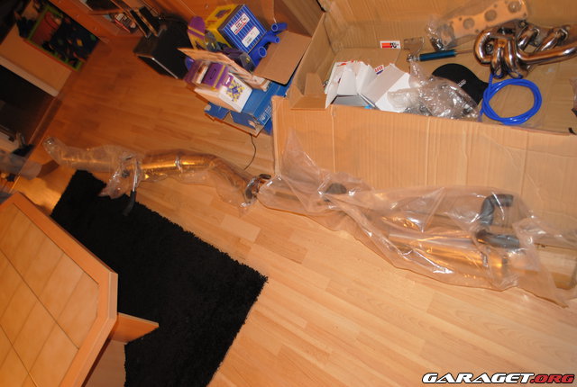

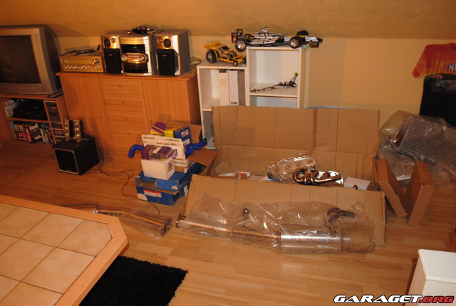

Min prylhörna med grejor som åker på snart
https://www1.garaget.org/gallery/images/124/123542/123542-e86d52d6362e8b789a0ca3c6722c5662.jpg
3" systemet med 3" fullflödesdämpare och 4,5" Japsdämpare

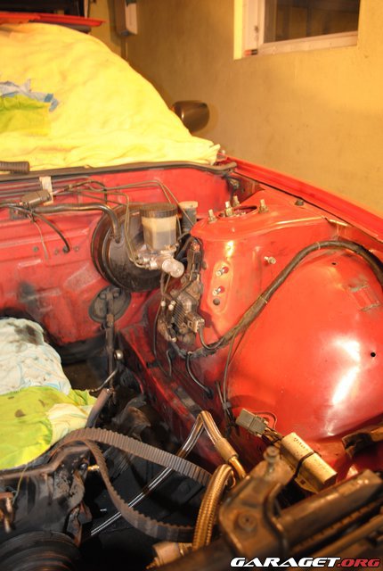

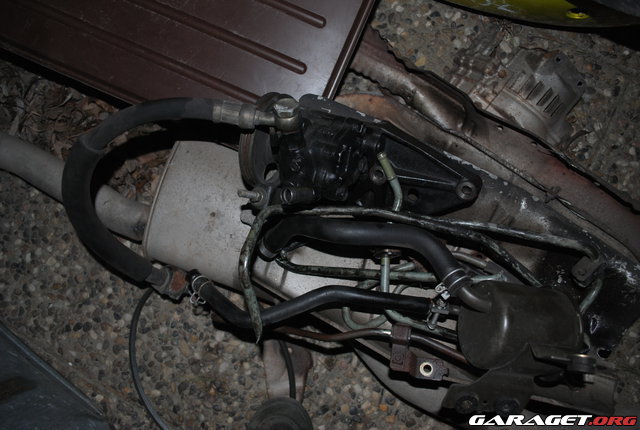

Tagit bort styrservon för bättre styrkänsla och att ratten snurrar snabbare.
https://www1.garaget.org/gallery/images/124/123542/123542-63dfc114a47d6bca5e9fcf6568af60bc.jpg

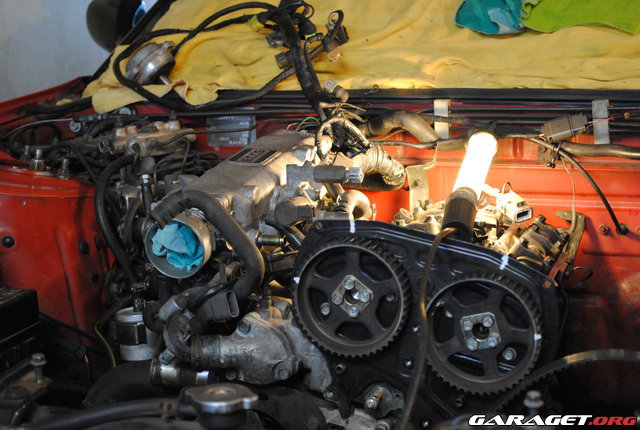

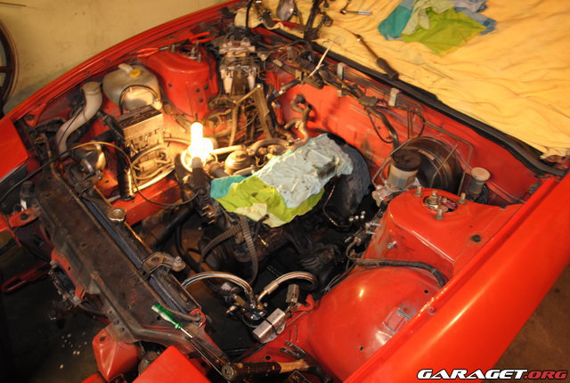

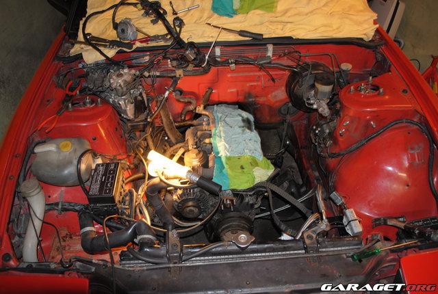

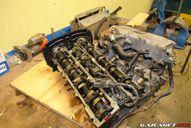

https://www1.garaget.org/gallery/images/124/123542/123542-8c960932cad2c71196a4e39d269f8af1.jpg

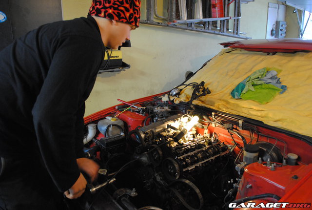

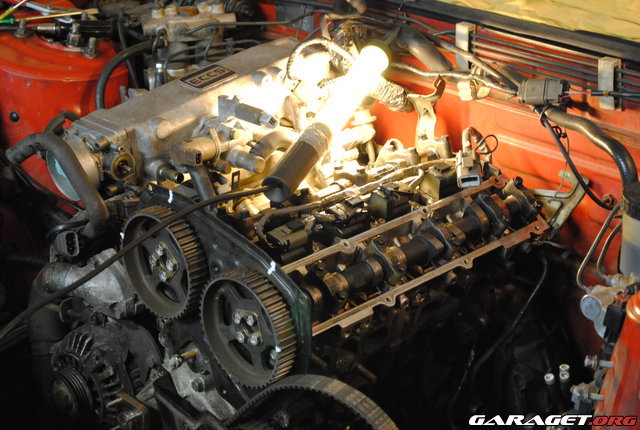

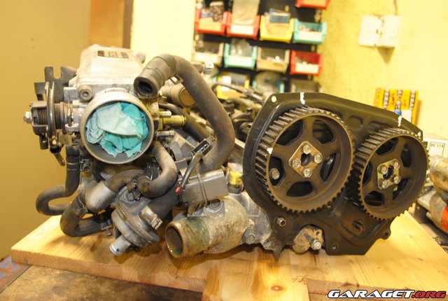

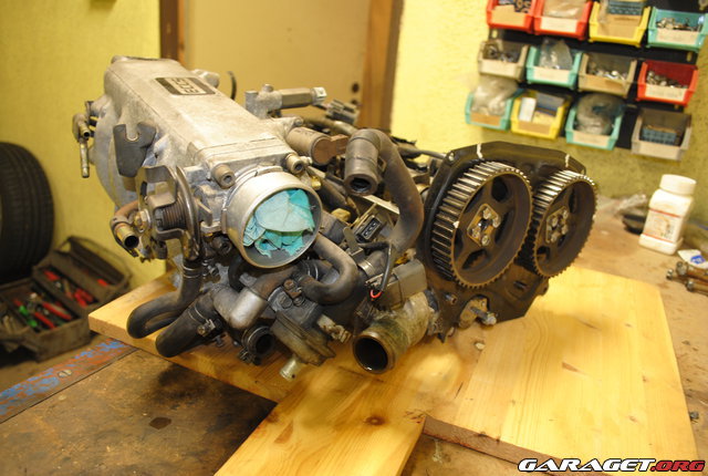

Blivit tvungen att lyfta toppen eftersom en pinnbult till grenröret knäcktes och resulterat endel strul som kräver detta.

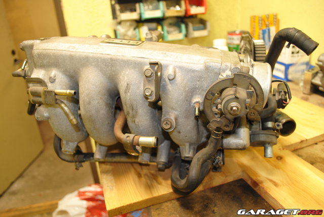

Passar då på att göra ett kamremsbyte, göra rent insuget inuti, koppla om vattenrören för att minska temperaturen i insuget. Ventilernas täthet kommer kontrolleras och toppen kommer förmodligen portas av Team Bonnmeck.
https://www1.garaget.org/gallery/images/124/123542/123542-72dd0f1be5ba47d53b028d937adf93ff.jpg
https://www1.garaget.org/gallery/images/124/123542/123542-9b818b9fe38aa0040a68613db4297bad.jpg
https://www1.garaget.org/gallery/images/124/123542/123542-eceedfb5145317930ed9f4d9ca4147d9.jpg
https://www1.garaget.org/gallery/images/124/123542/123542-3301c5c40736b770cfc04f93ee7bbf4a.jpg
https://www1.garaget.org/gallery/images/124/123542/123542-5dbf0b473581338aa483225552e161f7.jpg
https://www1.garaget.org/gallery/images/124/123542/123542-65622abba6027771dc4a8a4a629e9d8a.jpg
Toppen åkte av väldigt smidigt.

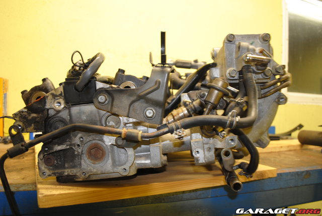

Vevhusanslutningen till insuget på baksidan ska pluggas och leda alla slangar till separat oil catch tank för att hålla det rent inuti.
https://www1.garaget.org/gallery/images/124/123542/123542-6f4d6bcd4cf7b5b46d1845ae0d443f1a.jpg
Det långa vattenröret till turbon dras förbi insuget för att få ner insugets temperatur.
https://www1.garaget.org/gallery/images/124/123542/123542-ec99be4ef0f7b30aa6d0a685bbcfb416.jpg

hur blir de att åka servostyrväxel utan servoverkan? blir de inte tungstyrt utav bara f*n..? ser bra ut f.ö smile
Man får mycket mera känsla i ratten.
Så fort bilen rullar lite så är det lätt att svänga igen, typ som med servo på.
Thx smile

Nu är toppen hos team bonnmeck för att fixa till grenrörsbulten och få sig en översyn. Blir att beställa hem lite nya grejor i dagarna för att få på toppen igen. Sen lovar jag att allt godis som väntat alldeles för lång tid nu åker på wink
/Möller
