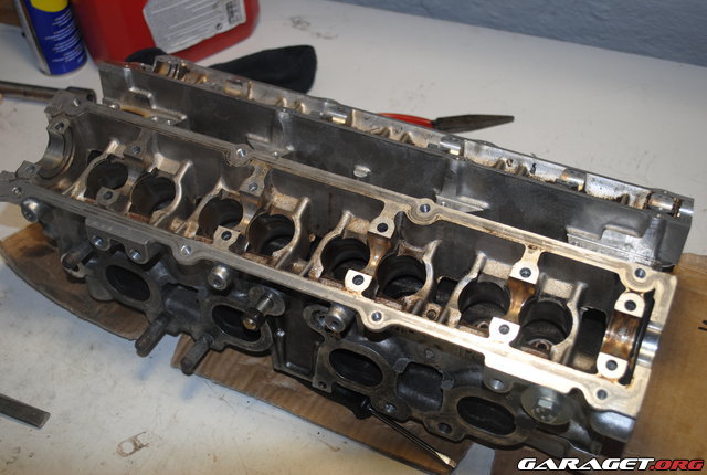

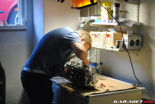

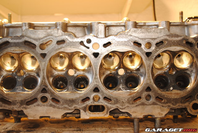

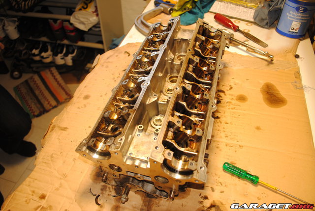

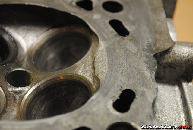

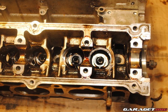

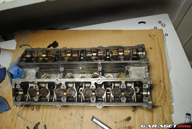

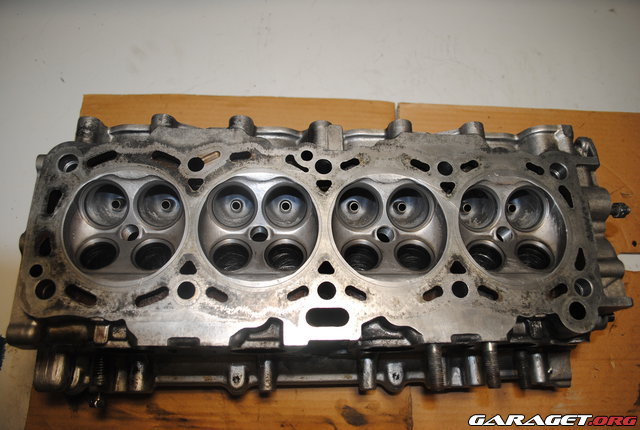

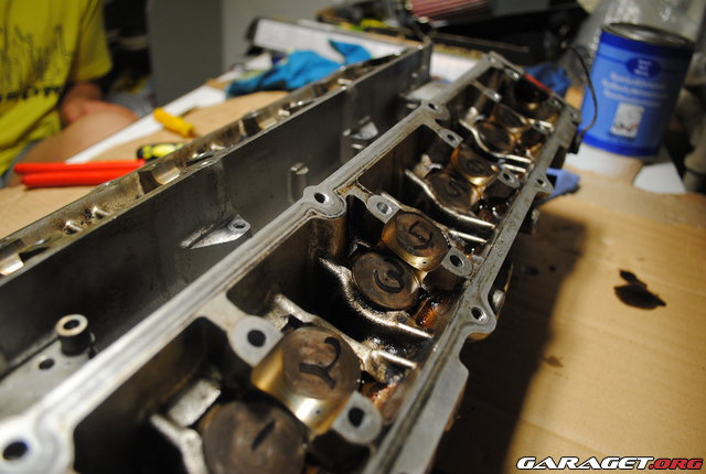

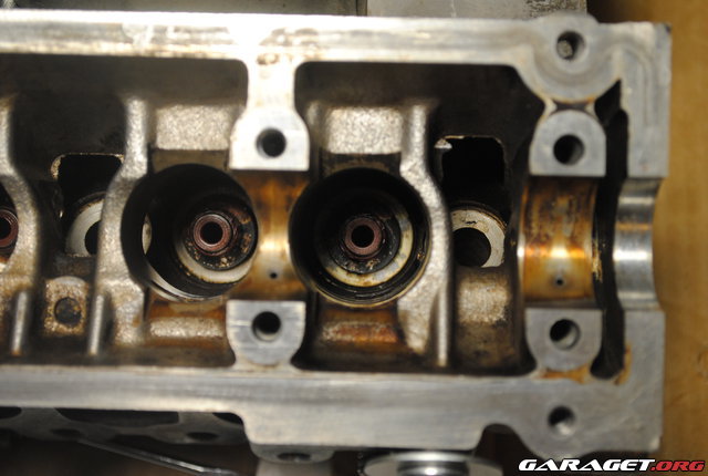

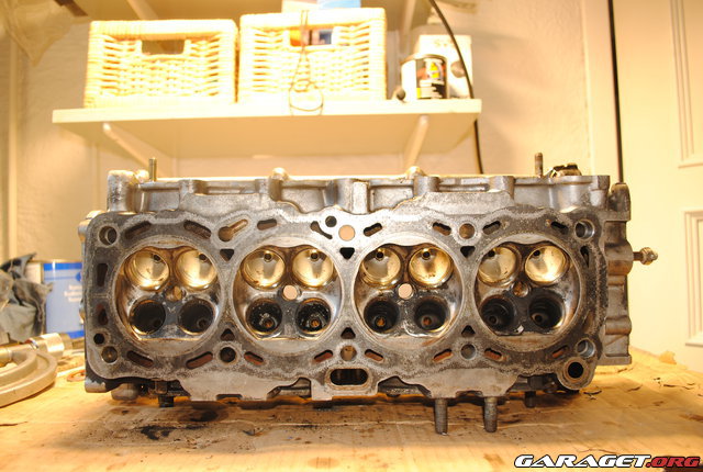

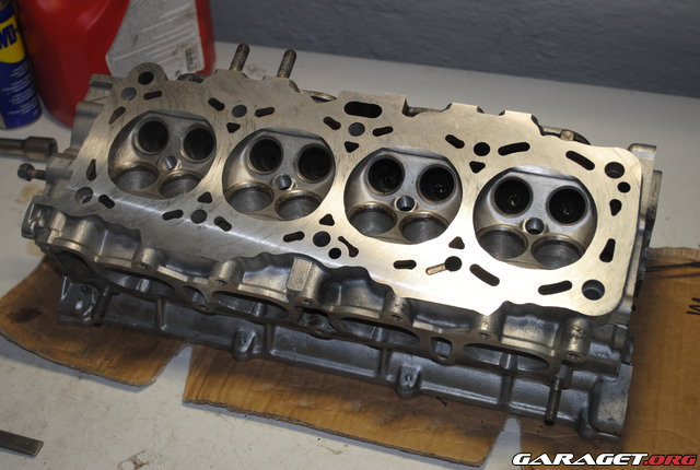

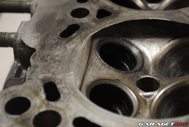

Toppen lämnades till Team Bonnmeck Jimmie för en tid sedan och fick fräst ur den gamla grisapitten och grenrörsbulten. Sen drogs där i en insatsgänga istället smile Fick hem den någon dag senare och tänkte att är nu toppen av ska den bli grundligt ren och tät så jag  började dirket märka upp och plocka loss alla lyftare, ventiler och alla saker kring det. Tog sedan den till skolan och dieselbadade den i några timmare och blåste loss massa avlagringar i oljekanalerna med tryckluft. Sen tog jag hem den igen och ägnade mitt lördagsmys åt ventilslipning istället. Några av ventilerna hade flera millimeter tjocka avlagringar uppe på tallriken som jag skrapade bort med bladkniv och ståltrissa. Använde biltemas slippasta först grovt och sedan fint så nu blir dem nog täta big_smile
https://www1.garaget.org/gallery/images/124/123542/123542-9f384e9f6f76121847486de41bad4ad1.jpg
https://www1.garaget.org/gallery/images/124/123542/123542-eaa66e4289ff9b1282d08702bbef8f51.jpg
https://www1.garaget.org/gallery/images/124/123542/123542-c9488ddbea1b102e205328cf72fef931.jpg
https://www1.garaget.org/gallery/images/124/123542/123542-2ad2a6670c6bda3b2db8a859bb396981.jpg
https://www1.garaget.org/gallery/images/124/123542/123542-64d6ce1b8dd5d8a8c94b566a6d16575a.jpg
https://www1.garaget.org/gallery/images/124/123542/123542-94b40e3e56689a71991f8249f26fc5a8.jpg
https://www1.garaget.org/gallery/images/124/123542/123542-56b470c0f9a4a2b14ef71dd8c49ac53b.jpg
https://www1.garaget.org/gallery/images/124/123542/123542-3f662acbd8e6aadc89a78cc4b5279632.jpg
https://www1.garaget.org/gallery/images/124/123542/123542-1fac2515cea966d72d994d99406212c4.jpg

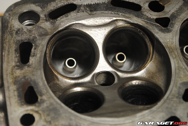

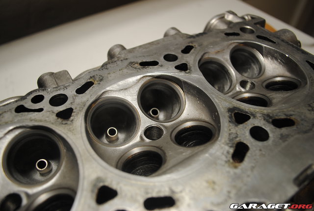

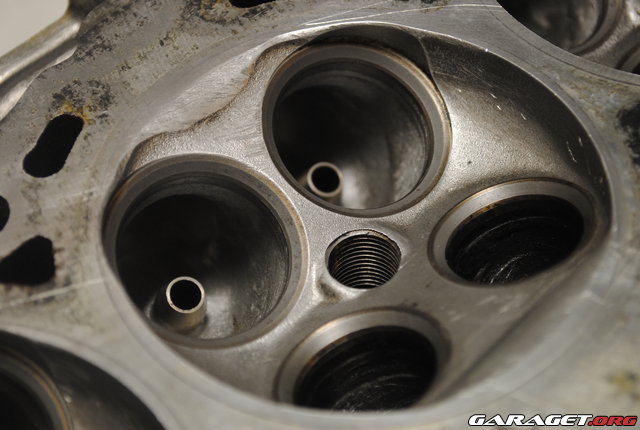

Nerfilade kanter i förbränningsrummen, gjort efter rekomendation från Team bonnmeck för att undvika spikningar vid högre effekter i framtiden. Brorsan hjälpte till och slipade ner allt gjutgods och ojämnheter i insugskanalerna

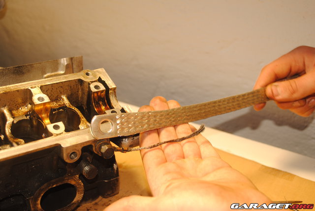

Nya jordflätan till toppen, behövdes nog en ny tror jag smile

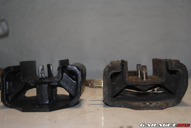

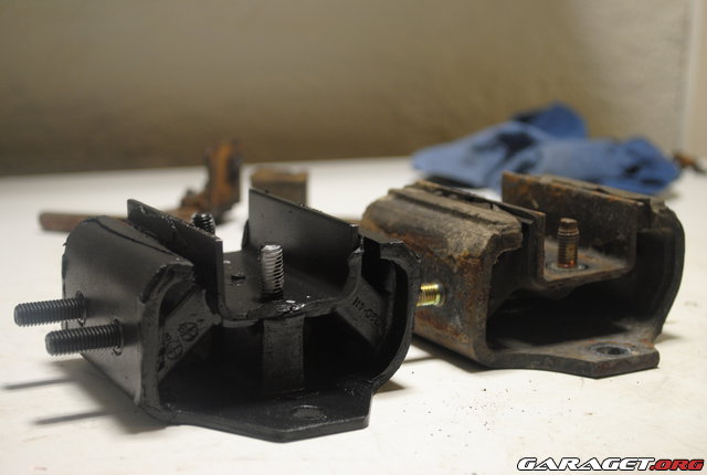

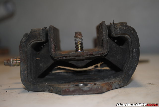

Tog av gamla växellådsbussningen, och som hade den gjort sitt. I med hårdare grejor såklart smile
https://www1.garaget.org/gallery/images/124/123542/123542-e41e6e97013442547214c12de7f18f65.jpg

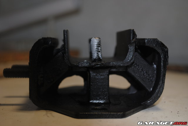

Apex performance uppgraderad växellådsbussning som dels både är hårdare i gummit och förstärkt i mitten.

Nu ska toppen planas och tvättas igen. Sedan ska allt ihop. Driftingsäsongen är väldigt nära nu, dock blir inte bilen klar på ett tag så jag missar första deltävlingen här i syd. Så fort toppen är planad kommer jag ligga i dygnet runt för att hinna.

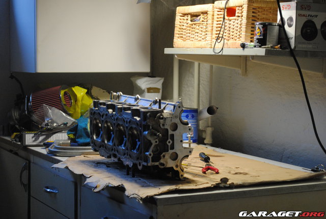

Toppen planades och hämtades igår. Tog den till skolan idag och gjorde rent den i skolans "diskmaskin" blåste sedan av den.

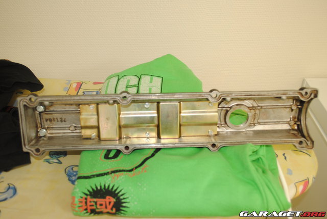

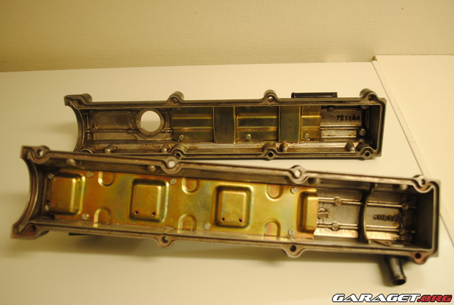

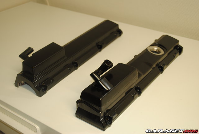

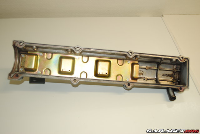

Ventilkåporna blev lackade i svartmetallic och ventilationsplåtarna skruvades fast igen.

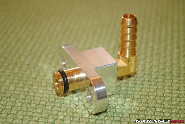

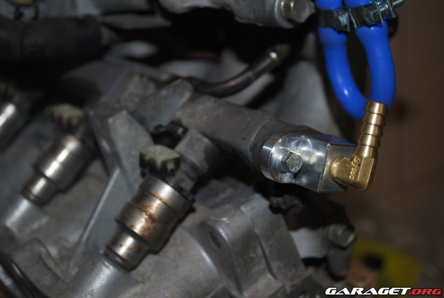

Köpte en Fuelrailadapter för att kunna använda den justerbara bränsletrycksregulatorn
