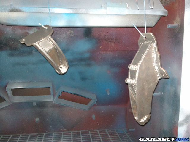

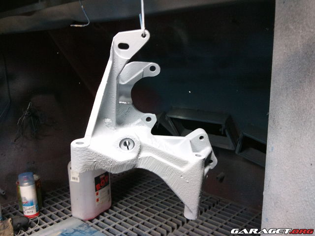

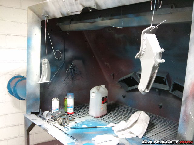

Målat lite.
Grundade Servopumpsfästet och målade motorfästena med silver hammarlack...dom ser ut som skit men hoppas dom funkar.

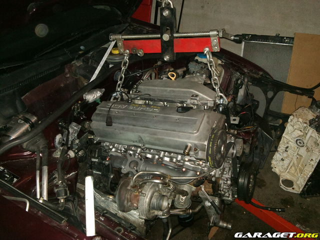

NU är den på väg i!
Men det jävlas ju som alltid, sist jag stoppa i en sådan här motor i min S2a så tog det några timmar, skulle tror att det är centreringen på lamellen som ställer till det mest, men i morgon ska jag få hjälp att få den på plats.
Ni får nöja er med denna bild så länge.

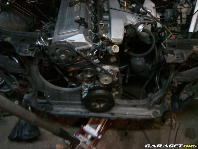

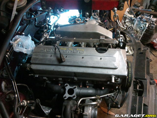

Ja gott folk då va motorn i monterad! big_smile
Tackar Erik Nyman för assistansen....
Ska kapa lite i front korgen för att sedan test montera kylaren...
BTW har laddat upp 102 bilder hittills under projektets gång så ingen som kan säga att det är brist på bilder! big_smile

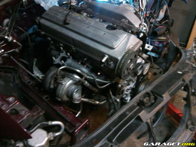

Snabb modda frontkorgen å nu förstår jag varför dom inte får dit en kylare i fronten tongue
