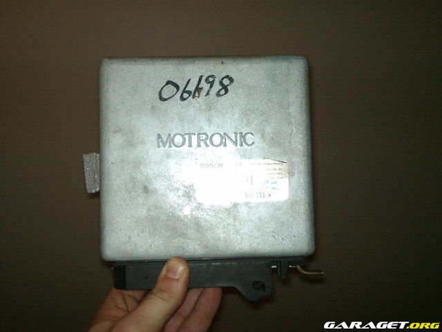

Styrboxen från min gamla S2a fick jag köpa tillbaka...450hk mapp i denna wink

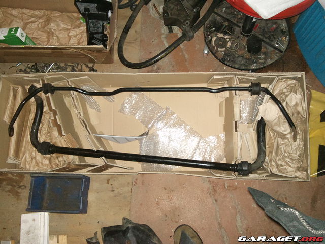

Fick en låda på bussgods med Rs4 krängare i big_smile
https://www1.garaget.org/gallery/archive/61907/1039999_69pfdj.jpg
Ska väl gå å svänga lite  bättre med dessa wink

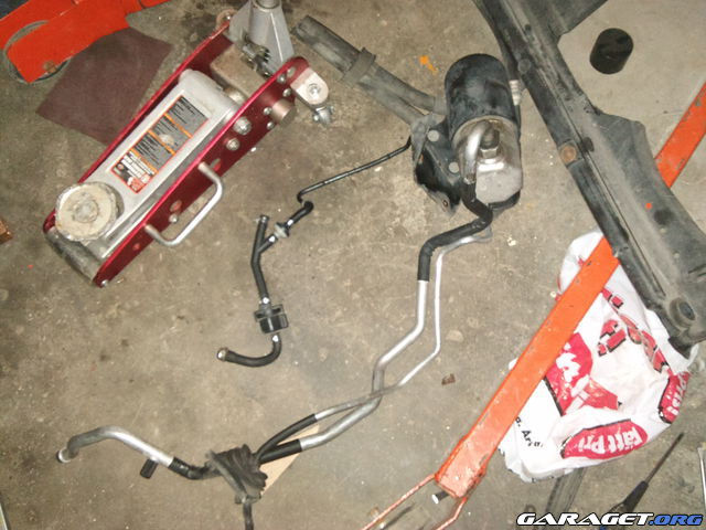

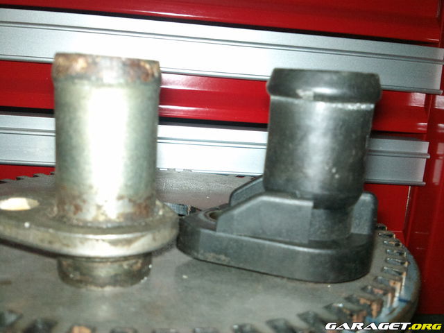

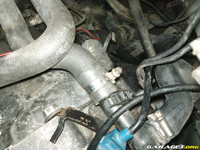

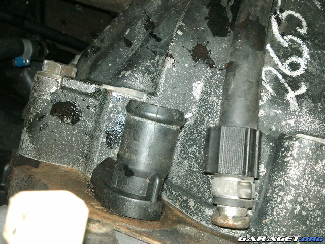

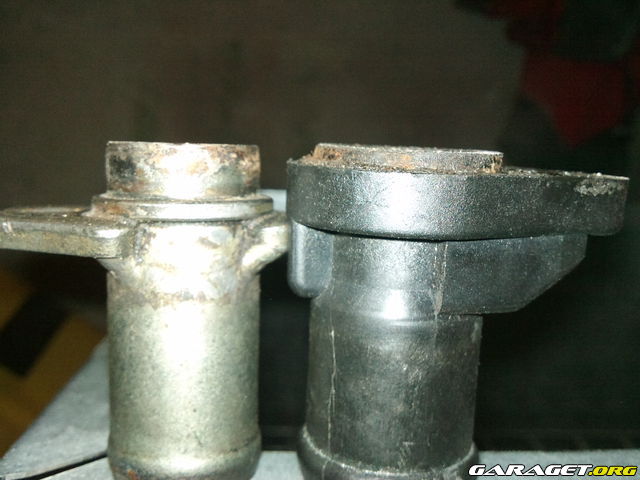

Har skruvat bort ventilen för bensin ångorna (kolkanistern? ??) Ac grejor och vevhus ventilationen och knacksensorerna samt anslutit vatten slangarna till värmepaketet men upptäckte en sa då jag skulle ansluta bak på motorn att den anslutningen va spräckt, troligtvis p.g.a åldern å värmen eftersom den är gjord i plast så jag fick åter igen rota i central lagret och hittade 3st ifrån 3B som är i metall men mindre anslutning och passar bättre på slangen men måste nog slipa ner den lite för "kragen" som finns på den i metall tar i. Ni ser på bilderna vad jag menar.

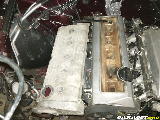

7A ventilkåpa smile
https://www1.garaget.org/gallery/archive/61907/1041268_zr9w77.jpg
AC grejor samt Kolkanistern eller vad den heter tongue
https://www1.garaget.org/gallery/archive/61907/1041269_ksj6iq.jpg

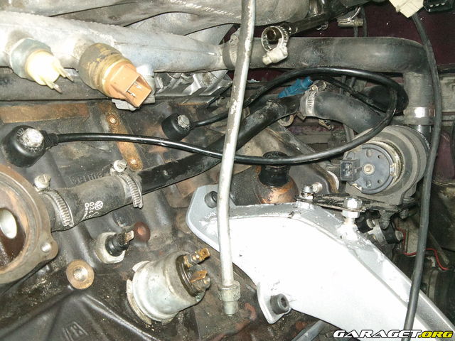

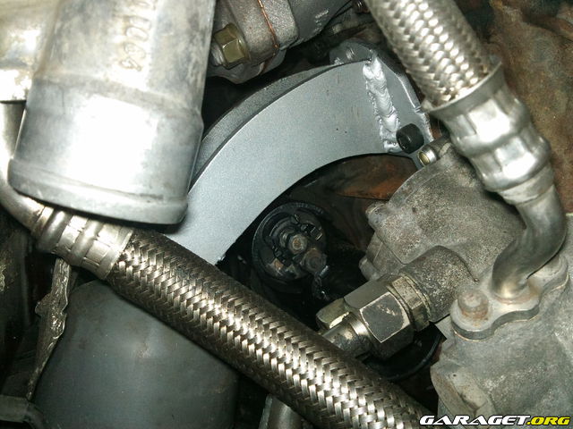

Skruvat dit knacksensorer och afterrun pumpen för vattnet och skruvat bort vevhusventilationen för att fixa den.
https://www1.garaget.org/gallery/archive/61907/1041270_zk8vvn.jpg
Vart rätt bra passform ändå smile
https://www1.garaget.org/gallery/archive/61907/1041271_grk5aq.jpg
Gott om plats nu för det som kolla skall wink
https://www1.garaget.org/gallery/archive/61907/1041272_oq7yss.jpg
Ingen moddning bara ansluta å skruva fast big_smile

Dåligt skick på denna
https://www1.garaget.org/gallery/archive/61907/1041274_6jj20p.jpg
ta da! central lagret levererar wink
https://www1.garaget.org/gallery/archive/61907/1041275_m6oz1h.jpg
Viss skillnad som ni ser men ska nog gå att få till smile
https://www1.garaget.org/gallery/archive/61907/1041276_ffqhtx.jpg
