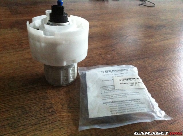

Har börjat köpa in lite förbättrings prylar.
Första vart en "In Tank" pump som jag köpte av Eddie på CEmotor
Den skall klara av ca 650hk på 98oktan och det räcker ju ett tag iaf smile

https://www1.garaget.org/gallery/images/62/61907/61907-084008e596d58193d5389085190bb04f.jpg
