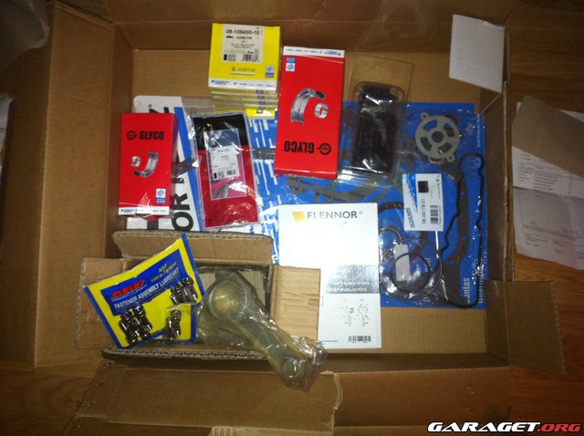

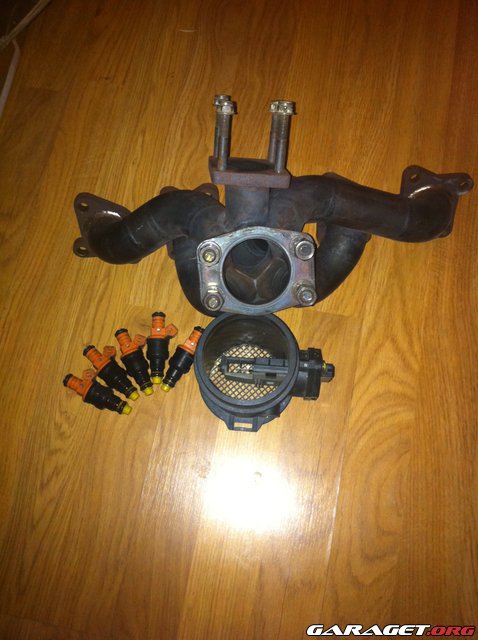

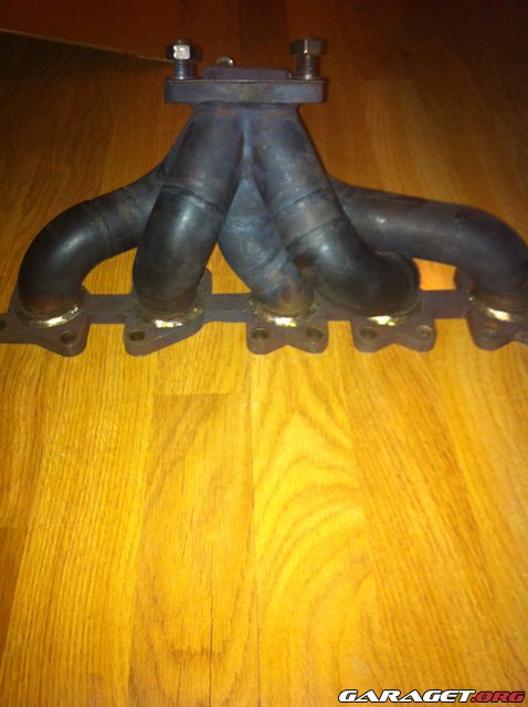

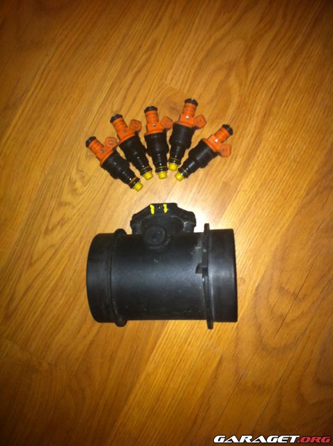

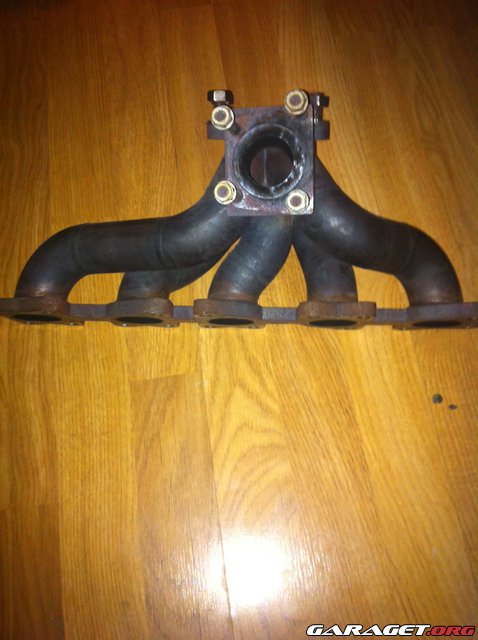

Update!
NU har det kommit nya delar till bottendelen så som H-profil stakar, Arp bult, lager etc smile
Sen har jag köpt in spridare och grenrör och en LMM som är till en styrbox jag hade i min gamla S2a som hade 400Whp mappad hos Hohenester i tyskland.
Saknar bara en turbo nu för ca 650hk sen ev en wastegate, vet ej om de blir Tial konvertering eller renovera min original eller köpa en från en porsche tongue

#956
Tycker mig känna igen grenröret, är det byggt av artic tuning?
De ska va gött å leva
Audiot
1 153 Inlägg
28 januari 2012
#957
Zandell: yes ska göra ryck nu i veckan å få isär blocket.
Randomhero: Japp det fin fint! smile
MrVain: Nope det är gjort av en kille i sundsvall som heter Patrik, han trimmar numera Bmw.
