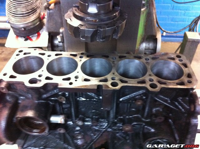

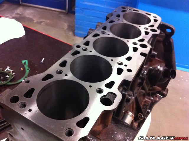

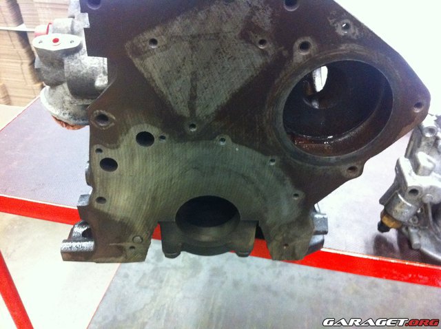

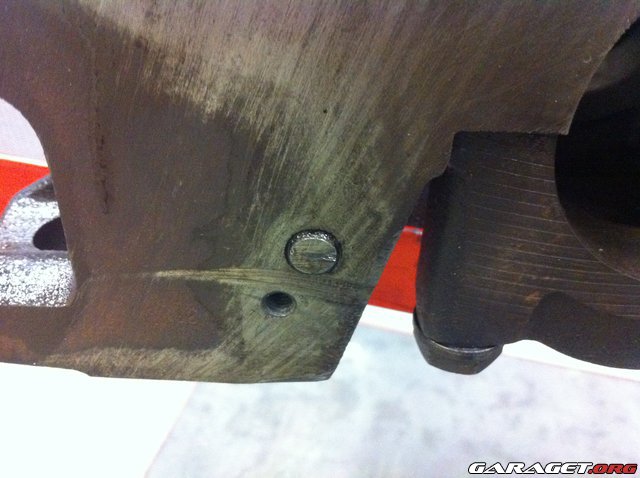

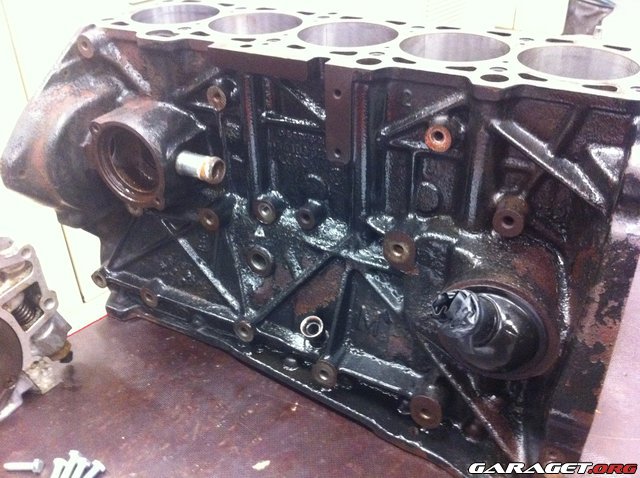

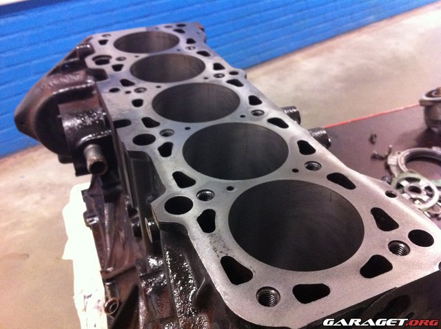

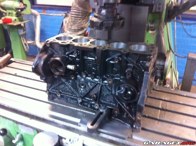

Fick som sagt blocket idag å demonterade oljepumpen samt hållaren för olje filtret samt bakre packbox "hållaren"
planade av 0.03mm på ovansidan för att få så plan å fin yta sedan vid montering av toppen! smile
Blocket skall i morgon (tisdag) till ljusdals motor renovering för en rejäl tvättning samt mått kontroll för å vara riktigt 100 att loppen är okej!
Dom är redan ny honade men vill ändå va säker trotts att jag fått med en lapp att blocket är i väldigt bra skick.
Skall även få ur styrningarna till oljepumpen som har blivit avsågad av förr förra ägaren till motorn :-(
https://www1.garaget.org/gallery/images/62/61907/61907-2ddbbf8d7b371b880d0b23def525df93.jpg
https://www1.garaget.org/gallery/images/62/61907/61907-5c42966982fb7863cfe9a2783c4e954d.jpg
https://www1.garaget.org/gallery/images/62/61907/61907-02e8835af96a9a9198c343b9209bc563.jpg
https://www1.garaget.org/gallery/images/62/61907/61907-c4b91d78f0bd2443ea64aefd3286b67b.jpg
https://www1.garaget.org/gallery/images/62/61907/61907-74c8acf8c6beca84dae85380439f0163.jpg
https://www1.garaget.org/gallery/images/62/61907/61907-ee4c2b5d4b20cc8db7c87db59556538d.jpg
https://www1.garaget.org/gallery/images/62/61907/61907-d635dd36be444bd0686ad5e2b58610e2.jpg
https://www1.garaget.org/gallery/images/62/61907/61907-622c68cc0cf5ec95ebae308be080ce2e.jpg
ny planat å inoljat..

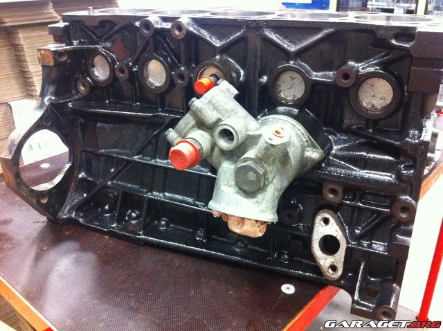

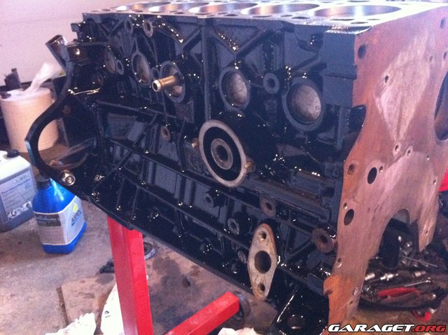

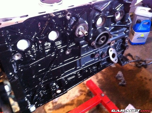

Ja då är blocket tvättat å målat iaf!
bara färgen torkar så kan man börja på att skruva ihop bottendelen iaf.
Toppen ligger på bussgods såg jag idag men hinner inte dit idag innan jobbet men i morgon hinns det nog med. smile
Halva målat på ena sidan
https://www1.garaget.org/gallery/images/62/61907/61907-540889b62529611db6a97b4952fa517e.jpg
Hel målad! big_smile
https://www1.garaget.org/gallery/images/62/61907/61907-f6a1ab9347f5ae6a5c35499bb8b40d42.jpg
https://www1.garaget.org/gallery/images/62/61907/61907-eba5ccf29c405d5f7c8b493613a7bbf6.jpg
