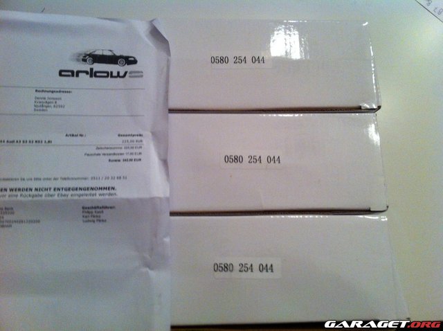

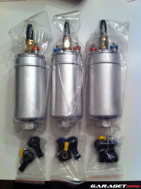

Nu har mina nya bränslepumpar kommit smile
https://www1.garaget.org/gallery/images/62/61907/61907-9107da0dfe86de27b5758e36fe7067ea.jpg
https://www1.garaget.org/gallery/images/62/61907/61907-1c3d83402faa4334f5a92894b73a416c.jpg
Här är lite info om dom.
OBS texten översatt med google translate från tyska till svenska så det kan va lite så där tongue
1x Motorsport bränslepump 044 inklusive monteringsdetaljer
Detta är en elektroniskt styrd bränslepump-klass utvecklad för motorsport.
   Dessa kan betraktas som "in-line" eller användas "in-tank" pumpen.
Även extremt höga systemtryck (upp till 9 bar) för denna bränslepumpen inte ett problem eftersom volymflödet tillhandahålls också här.
En annan fördel med denna pump är den höga kapaciteten upp till 310L / tim
På inloppssidan av pumpen i en sil är integrerad. Det rekommenderas på utgångssidan som original direkt installera ett finfilter.
Av erfarenhet kan vi säga att en av våra bränslepump är lämplig för effekt upp till 700 hk.
Idealisk för fordon makt motor.
Leveransomfattning:
- 1x bränslepump
- Skruvad backventil i pumpens utlopp
- Monteringsdetaljer (se figur)
Specifikationer:
Leverans: upp till 310L / h
Arbetstryck: upp till 9 bar
intern övertrycksventil: 10,5 ... 12bar
Strömförsörjning: 6-16V
Driftspänning: 13.8V
Nuvarande: 10-15A
Ansökan Temperatur: -25 .... 90 °
Vikt: 1022Gram
https://www1.garaget.org/gallery/images/62/61907/61907-3418243541bc118593641c018e2e6119.jpg
https://www1.garaget.org/gallery/images/62/61907/61907-417bbd5b618ed8f79e9da88203850955.jpg

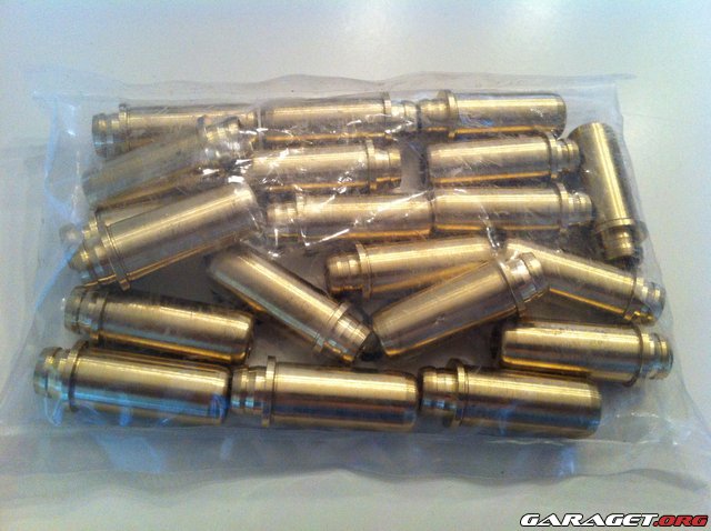

Nya ventilstyrningarna från Custom Parts-Service ramlade ner i brevlådan igår! big_smile
Nu kan jag äntligen lämna in min topp på renovering! big_smile
Lite info om dom:
Här är ventilstyrningar av motorsportkvalité! från X-Line
Tillverkade i bästa materialet,och dessa bidrar även till bättre flöde i toppen då dom är lite kortare och rundare i formen, vid köp av 20 st så blir det 20% rabatt oxå smile

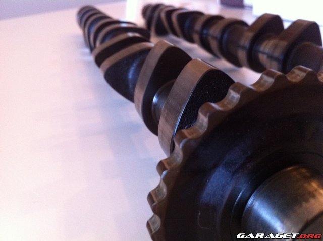

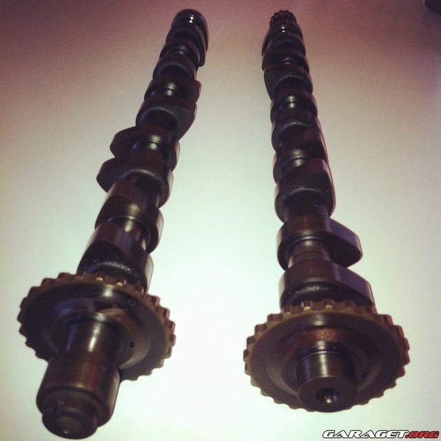

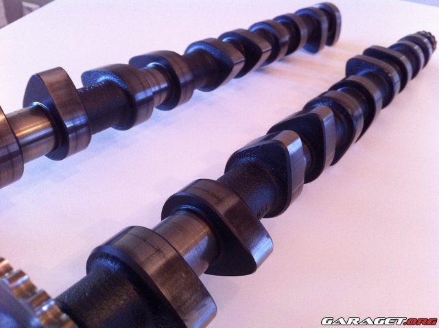

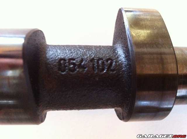

Nu har äntligen mina kamaxlar anlänt ifrån Polen! big_smile
Håller på att säljer iväg lite grejor nu som är över så snart skall det nog göras ett lite dyrare inköp big_smile wink
https://www1.garaget.org/gallery/images/62/61907/61907-37373d7fa08efab68fb31b0fa5299765.jpg
https://www1.garaget.org/gallery/images/62/61907/61907-ad00ce9f835de3825a07c30b2395b479.jpg
https://www1.garaget.org/gallery/images/62/61907/61907-f6e91a4026f262b3e05ebc576d550de1.jpg
https://www1.garaget.org/gallery/images/62/61907/61907-5987b543b853e89c1c021a5332fc4860.jpg

vad är kammaxlarna ursprungligen ifrån?

Är det några speciella kamaxlar? Tänkte att du beställde från Polen smile

Dom kommer ifrån Tyskland från början wink

054 är väl 7a kammar, omslipade?
Stämmer bra det men ej omslipade smile fanns till bra pris i Polen bara smile
