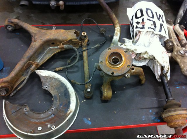

Igår kväll så demonterade jag det sista fjäderbenet på jobbet.
Centrumbulten till drivknuten satt som satan så fick ta STORA mutterdragaren på jobbet men det gick tillslut.
Sen satt exenterbulten fast den som håller bärarmen. bulten hade rostat ihop med metallhylsan i bussningen så där blev det ett jobb för en rondell men det gick ju det å. smile
nu återstår att montera bort bromsslangar och bromsrör ifrån bärarmarna samt dom där jäkla ABS givarna som sitter så in i helvete å så pressa ur alla bussningar då förståss eftersom det kommer bli utbytta emot bättre varianter! :-( vill inte gärna förstöra dom för dom är ju så dyr å köpa nya sad
Ja å sen måste jag fotografera alla delar som är över som kommer att bli till salu tongue
http://www1.garaget.org/gallery/images/ … 2d23ed.jpg
exenterbultarna hade jag också problem med på a4an tog storsläggan å slog ut dom dock tongue fint jobb du gör!
Ja det verkar va en sjuka på B5:orna  tongue
Tackar, gör så gott jag kan med det jag har så att säga.. smile

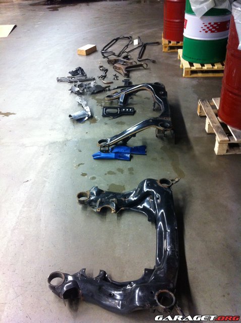

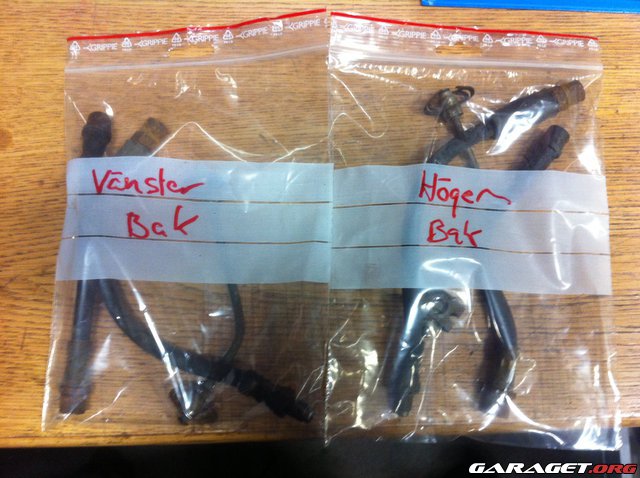

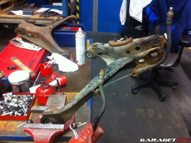

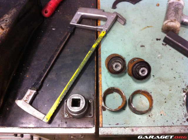

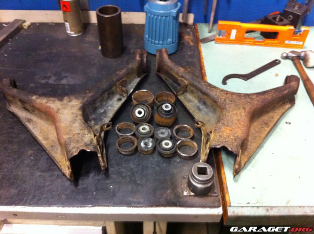

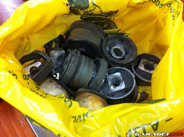

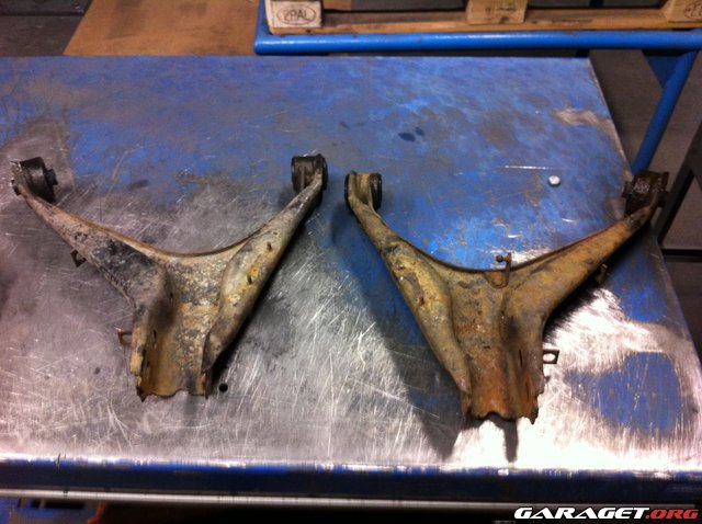

Efter man slutade jobba 23:30 onsdag kväll så var det dax att få ur bussningarna ur bärarmarna samt montera bort bromsrören samt slangarna som sitter på bärarmarna.
Sen för att slippa lagra massa saker i huvudet så sorterade jag bromsrör å slangar i varsin påse! tongue wink
https://www1.garaget.org/gallery/images/62/61907/61907-32fffeedac41289f17968efe331043ca.jpg
https://www1.garaget.org/gallery/images/62/61907/61907-efe39bd52256e225907ff3b24ce4fcd9.jpg

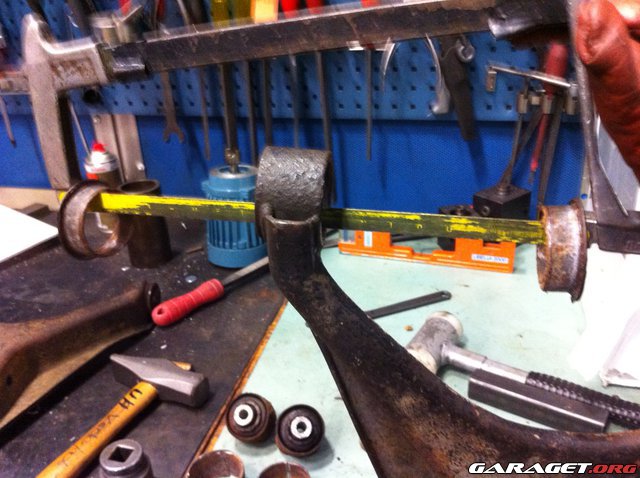

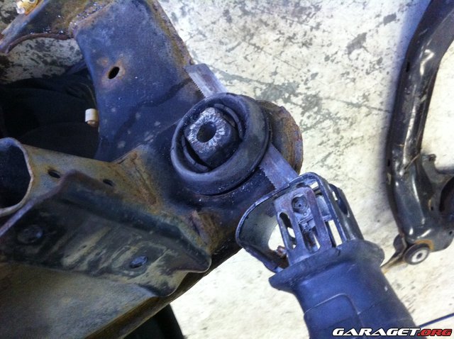

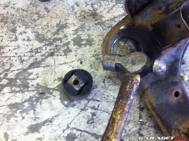

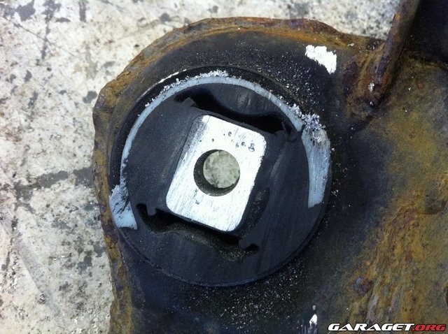

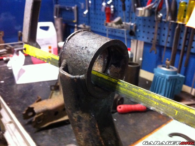

Det vart en "klassisk" men rätt så okej metod att få bort bussningarna.
Började med att ta dom stora bussningarna och för att få bort gummit så satt jag fast bussningen i ett skruvstäd å drog åt som satan sedan vred jag å vände till gummit lossnade, man kan även hjälpa till å skära med en kniv så man försvagar gummit samt bända ur dom med knive vilket jag gjorde på dom mindre.
Sedan återstår metall hylsan bara och för att få bort den så sätter man dit bladet på bågfilen efter att man trätt den igenom hylsan sedan sågar man så man nästan är igenom hylsan å sedan knackar man ur dom med ett don och en hammare, mycke enkelt! big_smile

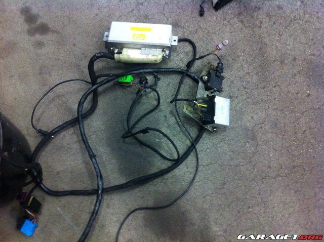

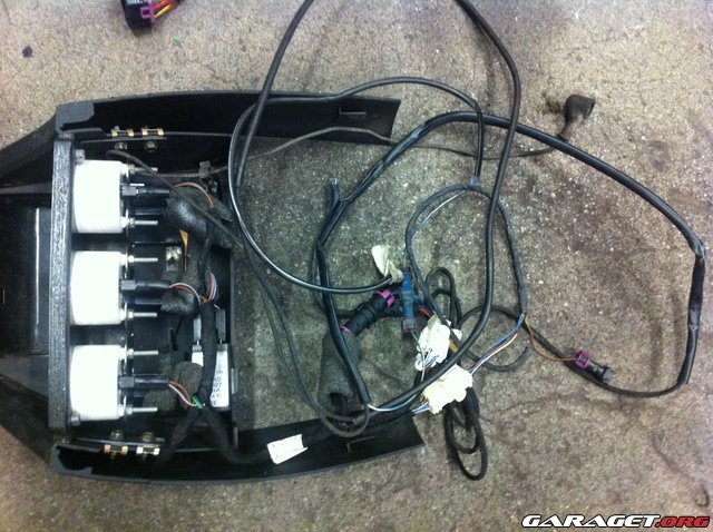

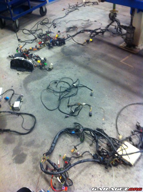

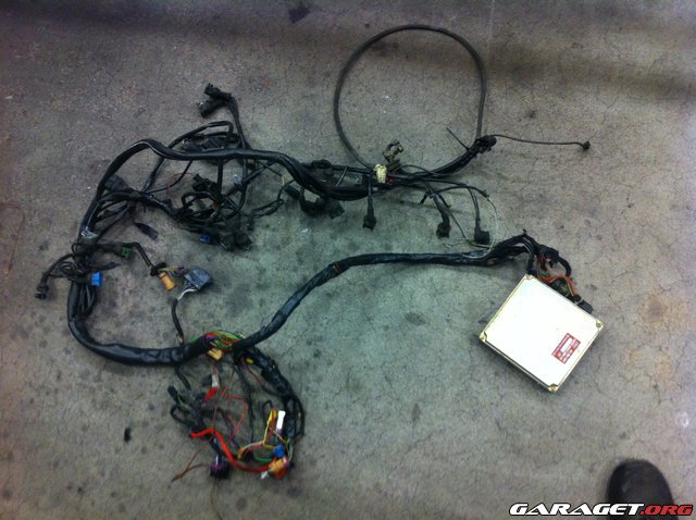

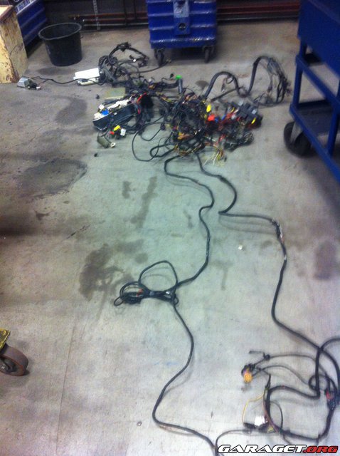

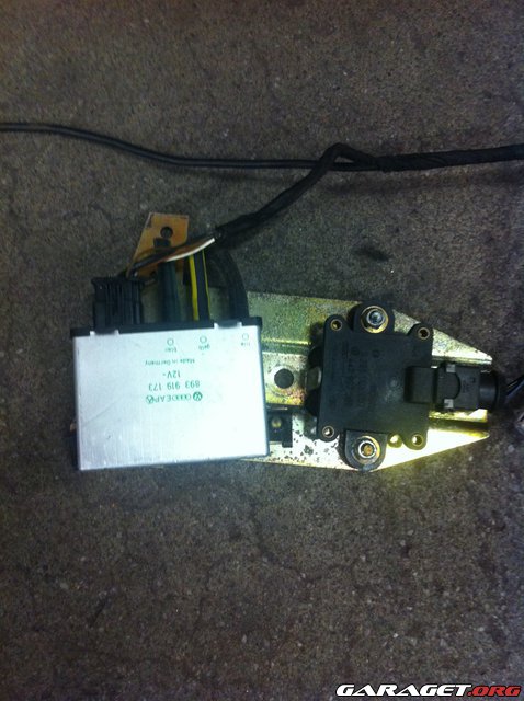

Ikväll/Natt vart det till å strassla ut lite kabelhärva ifrån en 90quattro 20v.
Vissa saker kan va bra å ha om man skall ha t.ex en 7a motor i min isbil eller i någon annan bil.
Sen kontakter till extra mätarna kan ju va bra å ha om man skall stoppa i dom i brukisen men det var en lite mer specifik del jag va ute efter och det va styrdonet samt kablarna till diffstyrningen [fortsättning följer] wink

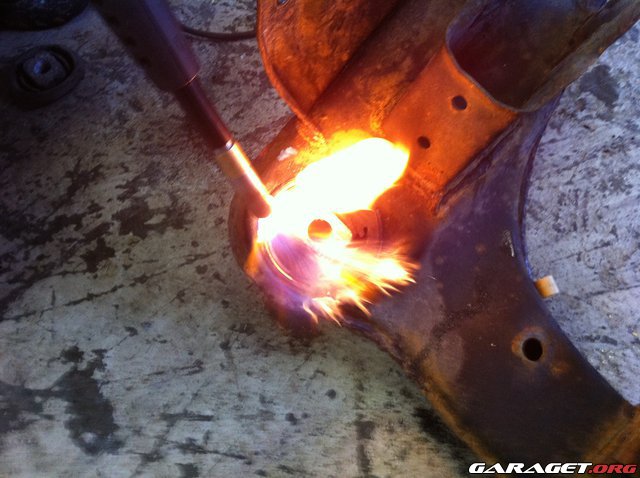

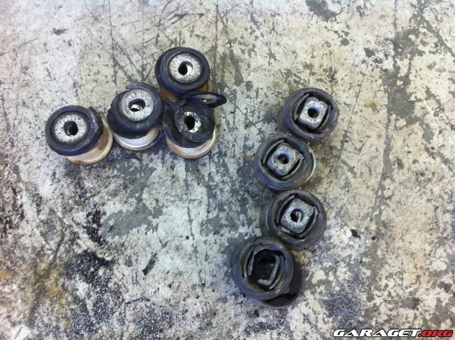

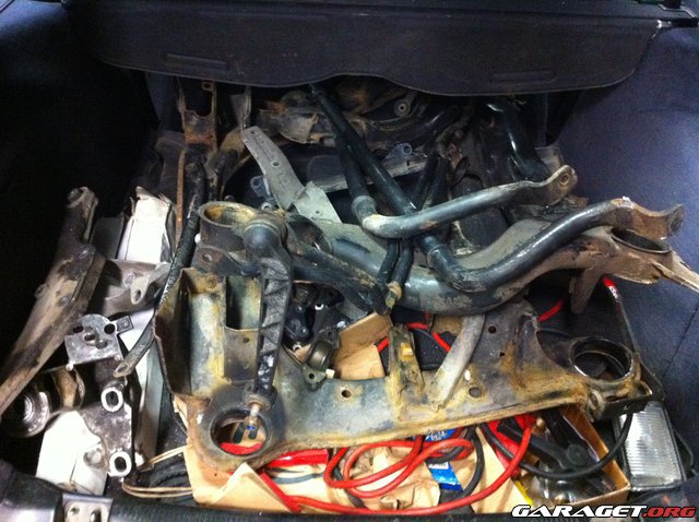

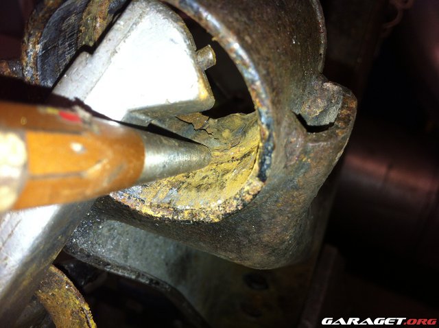

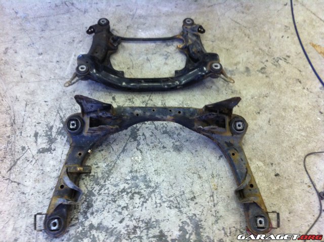

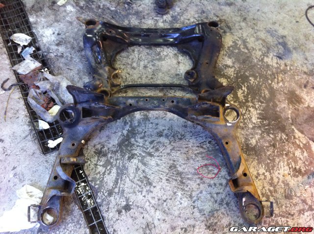

Idag va det bussningarna i fram och bakvagns bryggornas tur att avlägsnas! smile
Va rätt enkelt det oxå!
Kapa bort den konade delen av bussningen å sedan hammra ur den.
Knacka först bussningen så du får ett mellanrum där man kan sätta in bladet på sågen så att säga sen kapa!
På bussningarna i bakvagn va det som plast hullingar (bild nr3) som man måsta kapa bort för att den skulle gå att knacka ur men dom på framvagn va de bara slå på! tongue
Vi värmde på den första bussningen i bakvagn men det va onödigt men kul wink

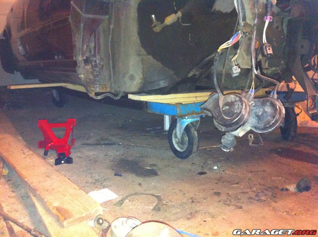

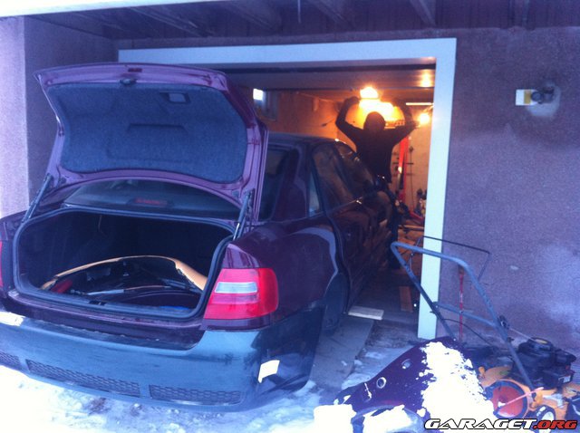

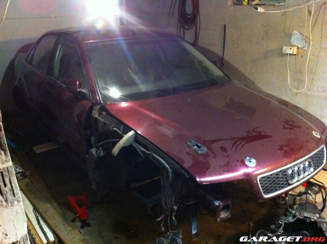

Nu står bilen på vagnen och inväntas att få rullas ut i kylan för den sista demonteringen tongue
Jag har även fått pris på blästring samt målning av diverese delar med en epoxifärg så nu skall det tvättas grejor uta bara fan sen skall det lämnas in allt efter man får råd så att säga tongue
Har plockat bort intercooler samt dörrsidorna sen kommer jag inte åt så mycke mer än så tongue
resten av demonteringen kommer att ske ute i kylan tyvärr, men men vad gör man om man inte hittar större lokal! sad

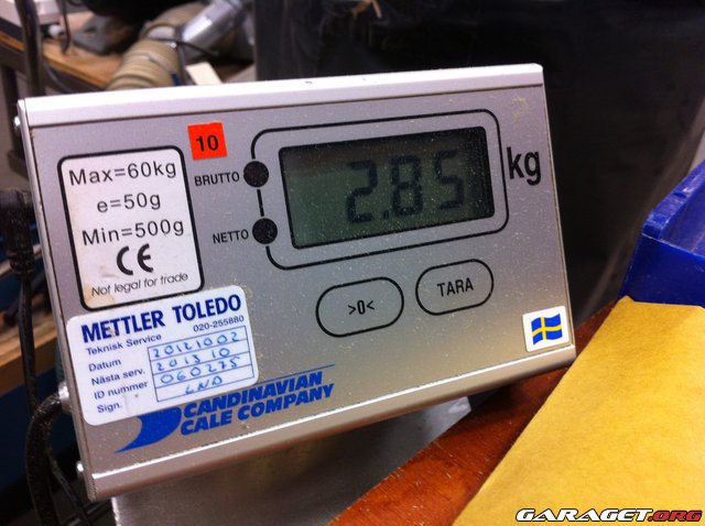

Vägde dom gamla bussningarna från fram å bakvagnen bara för kul skull tongue
