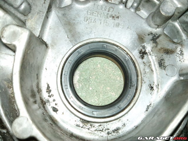

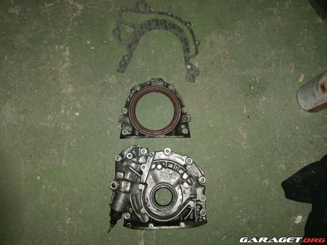

Jahapp då är det dax för en ny uppdatering smile

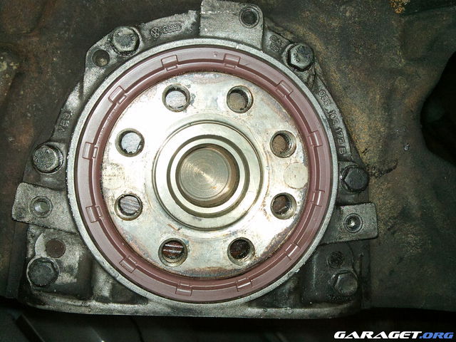

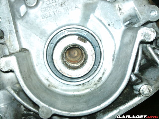

Idag har jag monterat ihop motorn med ny packning till oljepumpen som jag hittade i "central lagret" haha jäkla vad prylar man hittar där när man letar och sen monterade jag även ny packboxar för vevaxelns båda ändar wink
Men det dom flesta är nyfiken på är väl motorfästen tongue

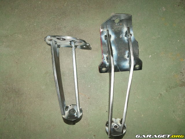

Japp jag har börjat svetsa ihop dom och jag har aldrig svetsat så dåligt som jag gjorde ikväll! sad
Svetsfogarna ser ut som skit på bilden men försökt å snygga till dom så gott det går men blir å slipa till dom i morgon istället sen lackeras dom dom är klar tongue
Ny packning å packboxar monterad
https://www1.garaget.org/gallery/archive/61907/1028368_7c04d3.jpg
Ny packbox
https://www1.garaget.org/gallery/archive/61907/1028369_jzcuxr.jpg
Rätt monterad, lika bra å visa det oxå wink
https://www1.garaget.org/gallery/archive/61907/1028370_vdzc1g.jpg
På plats å rätt monterat här oxå smile
https://www1.garaget.org/gallery/archive/61907/1028371_m6j2ek.jpg

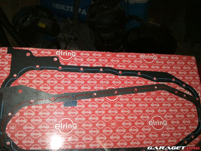

Nya tråg packningar x2
https://www1.garaget.org/gallery/archive/61907/1028372_d9dxji.jpg

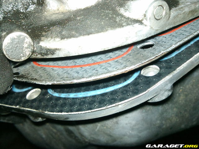

Bevis på att dom är monterad oxå
https://www1.garaget.org/gallery/archive/61907/1028373_fuo7pj.jpg
Ihop punktad iaf
https://www1.garaget.org/gallery/archive/61907/1028374_t3ugbb.jpg
båda 2 ihop punktad :p
https://www1.garaget.org/gallery/archive/61907/1028376_01hxwl.jpg
Profil bild, blöt trasa för å skydda den nya fina motorkudden tongue
https://www1.garaget.org/gallery/archive/61907/1028375_t78m0z.jpg

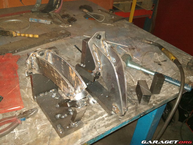

Och nu så sitter dom i en jigg...Ville egentligen inte visa denna bild för jag skäms över mina svetsar sad
https://www1.garaget.org/gallery/archive/61907/1028377_l4jrzd.jpg

undrar om det räcker att sätta rör bitar som stag innut i och sen svetsa igen med tunnare plåt?
Yrkes Chafför
380 Inlägg
12 december 2010
#140
Det tror ja då räcket staga upp med bitar med tjockt gods i mitten och sen lägga igen med 2-3mm plåt:)
