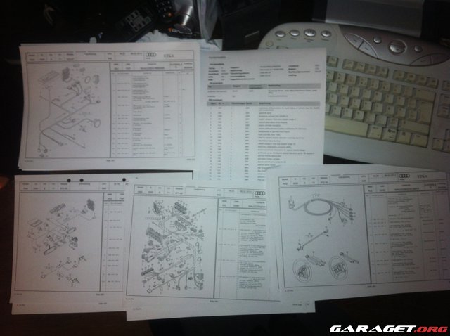

Fixade lite papper ifrån bilmetro hudiksvall på utrustnings koder som jag monterar i så att det skall registreras in utifall något händer bilen så man ska få ut full ersättning!
Sen en lista på elhärvor ifrån en A4 facelift och Rs4 för å jämföra så jag ser om jag bara kan ta kablar ifrån en faclift å sen flytta över i min bil och koppla ihop den med rs4 brädan..
Lite oklar över Airbag härvan, är ju mer airbags i en facelift men jag vill inte ha dom där så förhoppningsvis kan jag bara använda den härva jag redan har i bilen.

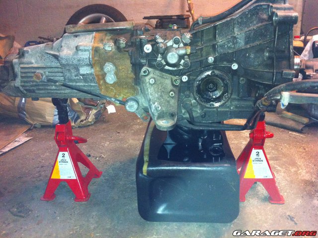

Tog en bild idag på oljedräneringen av växellådan, lutar åt att det blir redline olja i den sen om jag inte får några andra rekommendationer från annat håll! big_smile
https://www1.garaget.org/gallery/images/62/61907/61907-dd8b53b84f2ae64a96d5e3b51fea8828.jpg
FreddeS4
14 februari 2013
#1394
Har börjat följa ditt bygge! Ser riktigt bra ut!
Redline olja tycker jag absolut att du ska köra med, har kört med det i många år och är supernöjd.
Fredrik
Audiot
1 153 Inlägg
14 februari 2013
#1395
Fredrik
Tackar! smile
Vad kör du med för Sort då? smile
FreddeS4
19 februari 2013
#1396
Jag kör med Redline Light Weight ShockProof i växellådan. smile
