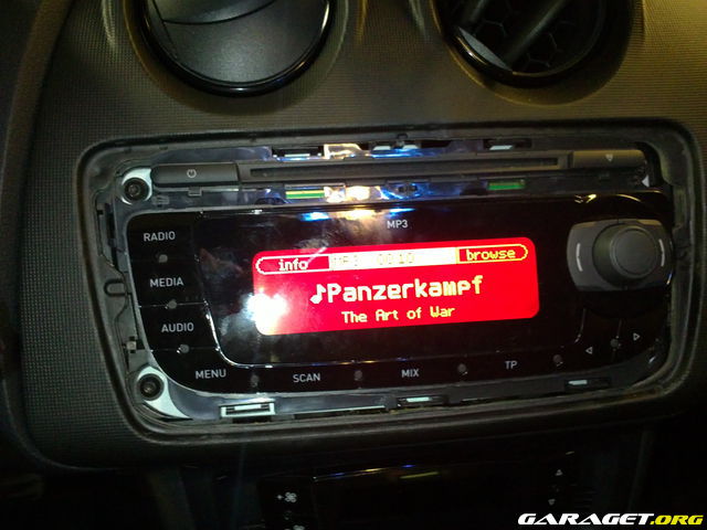

Jag har lyckats pilla bort ramen runt orginalstereon utan att ha sönder den nu i alla fall cool
https://www1.garaget.org/gallery/archive/106387/1045410_sqa2u4.jpg
Som synes så sitter hela stereon med 4st T20 torx, sedan är det bara lyfta ur den gamla, i med adaptrar och skicka i den nya, sen dit med facia plate/ramen till den nya smile

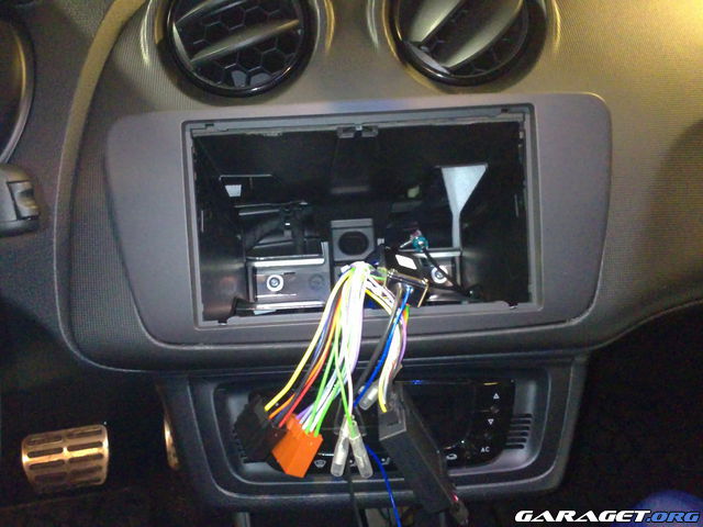

Sen har jag fått kablaget till nya stereon!
Det började jag koppla in idag:
https://www1.garaget.org/gallery/archive/106387/1047554_9syuzv.jpg

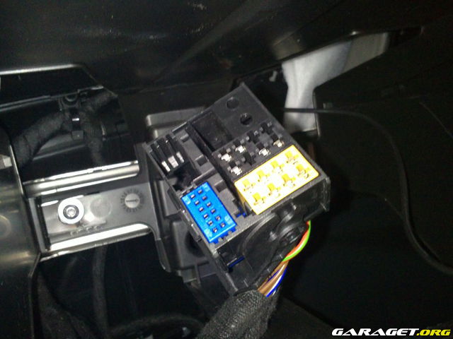

Det som syns på bilden är orginalkontakten från bilen. Den tunna svarta i bakgrunden är radioantennen.

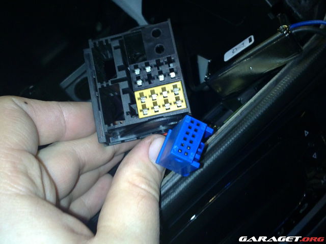

Jag förstår vad de stora stiften är till för, de sitter som en standard ISO-kontakt egentligen. Däremot den lilla blåa saken fattade jag inte riktigt.. Om det var till för rattkontrollerna kanske? Hur som så tog jag väck den så länge:
https://www1.garaget.org/gallery/archive/106387/1047555_nk32ww.jpg

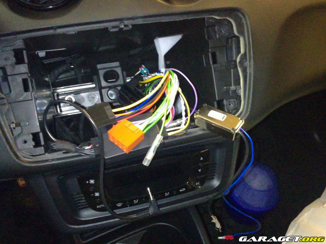

Ok, då är adaptrarna i smile Den kromade boxen längst till höger är antennsladd, den blå kabeln som går ur den är remote till antennen. Brun och orange kloss är vanliga ISO. Den smala gröna med krympslang på (Ser vit ut på bilden) ska gå till handbromsen så man inte kan se på DVD när man kör, den måste man absolut koppla in wink Svarta klossen längst in är där skarven är mellan orginal och adaptern. Den platta, svarta lådan som ligger under ISO-kontakterna är can-bus boxen. Kabeln som går ut ur den (3,5mm plugg) ska in bak i stereon för att mina kära rattknappar skall fortsätta fungera med eftermarknadsstereo.
https://www1.garaget.org/gallery/archive/106387/1047557_lb4xj0.jpg

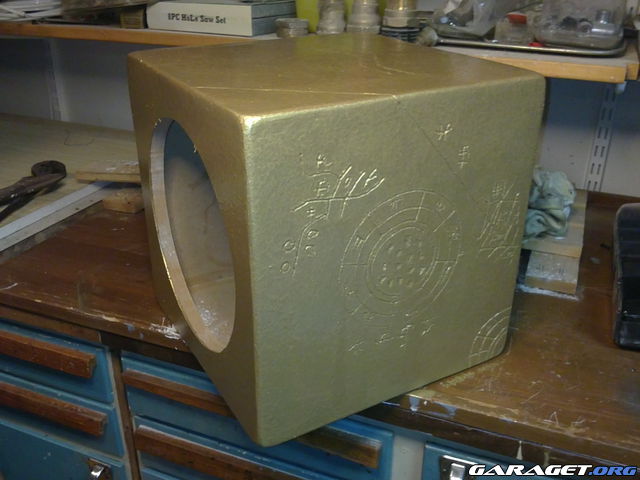

Okej.. Idag har jag lackat baslådan med guldfärgen, den täckte uselt så 4-5 lager var inte för mycket i alla fall.. Sen har jag även bättrat på hålet, jämnade till kanterna och sågade upp det i exakt rätt storlek till basen.
https://www1.garaget.org/gallery/archive/106387/1048894_cfsgke.jpg
Alla saker som ska vara på lådan är inte klara än, men det går sakta frammåt i alla fall smile
