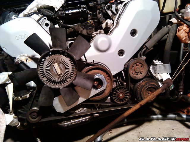

Har fortsatt skruva ihop lite ikväll, kamremskåporna åkte på igår.
Skruvade först dit kylarfläkten och satte dit fläktremmen, sen var det dags att byta oljekylare vilket var lättare sagt än gjort.
Började att vi var tvungen att borra ur bulten som håller ena anslutningen på plats (för ovanlighetens skull), sedan bände vi med både skruvmejslar och kofot men inget tycktes hjälpa. Så till sist borrades ett hål rakt igenom kylaren där en bult kunde stickas in, slog sedan på bulten med slägga för att få anslutningen att lossna, var ordentligt ärgat måste jag säga. Ska slänga upp nån bild senare (kameran ligger kvar i garaget).
Såhär ser de ut nu iaf!
https://www1.garaget.org/gallery/images/126/125954/125954-9071b8f9ea0e2202b92a422373b4e5ca.jpg
Blev lite fingöra också smile

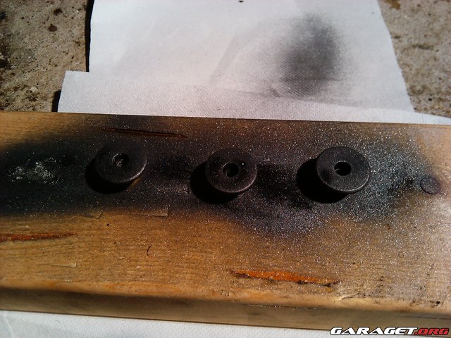

https://www1.garaget.org/gallery/images/126/125954/125954-8445317f57a071af66152d7b2a3b79cd.jpg
