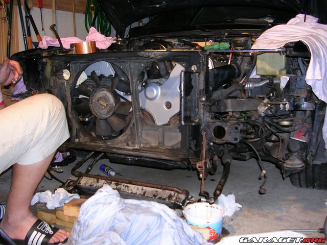

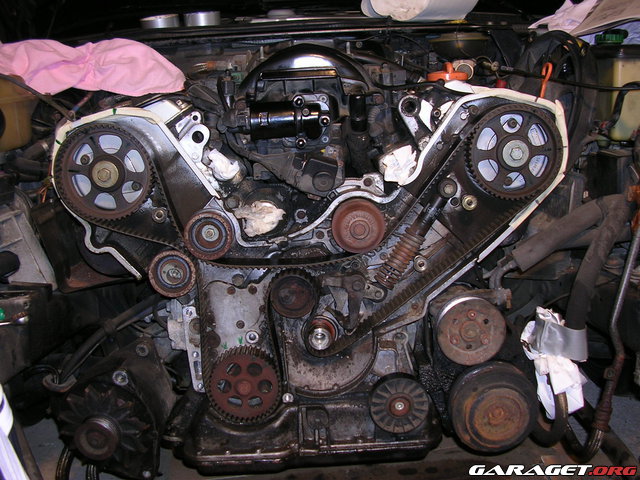

Påbörjad rivning
https://www1.garaget.org/gallery/images/126/125954/125954-7a370292e162a4d7e0657b0fc7a3728b.jpg
Skitigt!
https://www1.garaget.org/gallery/images/126/125954/125954-4eecd934d4db8ce74b62223a4e162ef1.jpg

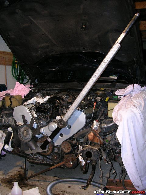

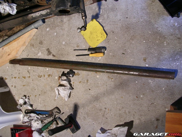

Behövdes ett skapligt rör för att få loss vevaxelbulten!
https://www1.garaget.org/gallery/images/126/125954/125954-5a0e6d123cc73bf8a7278fe1a83244d5.jpg

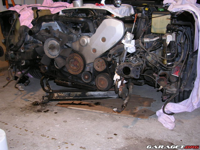

Vevaxelskiva borttagen men såhär såg det ut (gamla remmen)
https://www1.garaget.org/gallery/images/126/125954/125954-67b82048788688d574fc7be2805bf61b.jpg

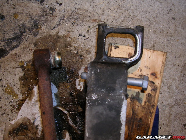

Bytte även oljekylaren som hade fastnat rätt ordentligt i anslutningarna, fick borra från baksidan och slå ut anslutningen med en bult.

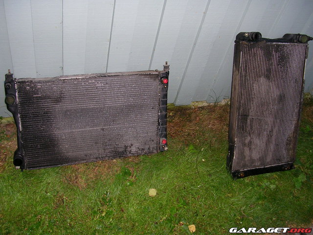

Byte av kylare då den gamla tydligen läckte som ett såll! Farsans mekartofflor syns på bilden! wink
https://www1.garaget.org/gallery/images/126/125954/125954-dbcf17c1053cceb45be9296f00346f48.jpg
Gamla (höger) vs nya (vänster), jag som har spillt vatten på den nya tongue

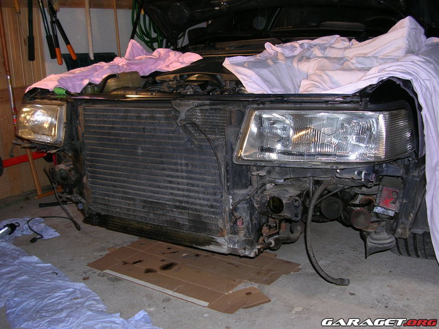

Nästan klart nu! Monterar fronten smile (Kvällen före Myckelby)

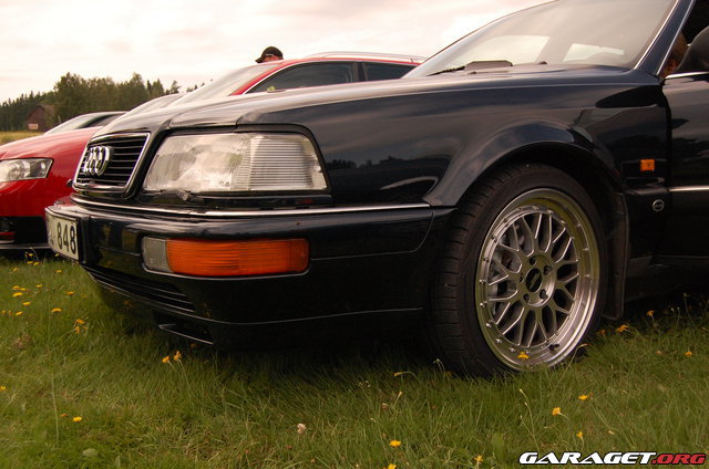

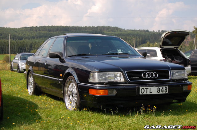

Slänger även upp lite bilder från NordicAudi-träffen i Myckelby där V8an knep en andraplats bland 90-talarna! smile Riktigt kul efter allt jobb och pengar som lagts ner på bilen! smile
https://www1.garaget.org/gallery/images/126/125954/125954-be0693e099f91c0670c68ecdb4b06c63.jpg
https://www1.garaget.org/gallery/images/126/125954/125954-9c249683ddfb030f75caf90137bc7378.jpg
https://www1.garaget.org/gallery/images/126/125954/125954-dc0a415f4907e85230579b2c2e508de6.jpg
Pokalen! smile
https://www1.garaget.org/gallery/images/126/125954/125954-a664b7872023afdeb3957933fc33f709.jpg
