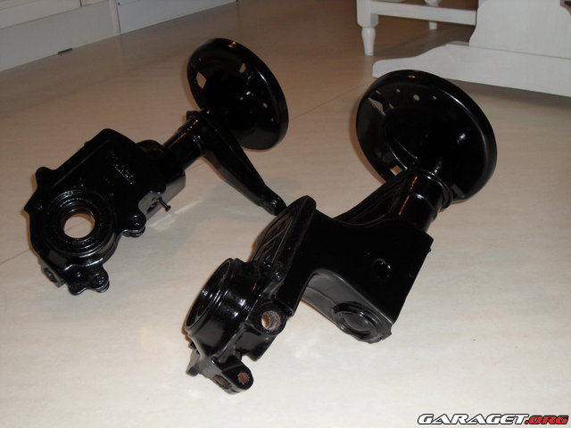

Var ner till garaget och tog loss styrlederna igårkväll, fick värma ordentligt men sen gick dom att rubba iaf! smile Så nu är allt löst och det är bara montering kvar! smile
Ska fortsätta med det idag är det väl tänkt eftersom jag är ledig hela dagen smile
Fick även tillbaka fjäderbenen från lack igårkväll!

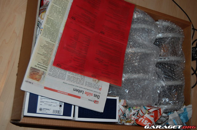

Paket!! smile
Fick ett brev idag om att jag hade fått ett paket, efterlängtat måste jag säga wink
Katten va med och kollade in paketet smile
https://www1.garaget.org/gallery/images/126/125954/125954-d573415f7390aa7774be7ec6f70832bb.jpg
Ordentligt paketerad med TÜV-certifikat:
https://www1.garaget.org/gallery/images/126/125954/125954-83e0dd1952a69f1c2a6c6ef8a632191f.jpg

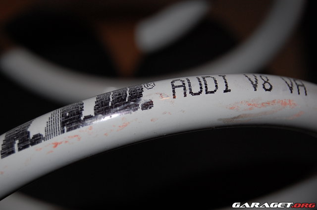

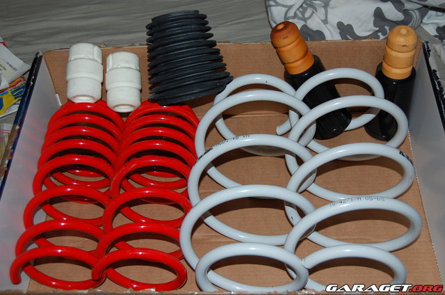

Innehållet:
https://www1.garaget.org/gallery/images/126/125954/125954-1d0408d87cf741c9356c9cedf841895a.jpg
KAW 55/35 sänksats! smile
https://www1.garaget.org/gallery/images/126/125954/125954-e84e2e0de946fe311e8e2d6a99e79fa8.jpg
Inhandlade nya (längre) bromsslangar fram på mekonomen smile
Får se om de blir stålomspunna såsmåningom, vill se så att det passar längdmässigt först! smile
Beställde även lite nya bultar och muttrar från den lokala Audi verkstaden då dom inte hade rätt på järnhandeln.. hmm
Borde komma på onsdag så då blir det till att börja montera allt! smile

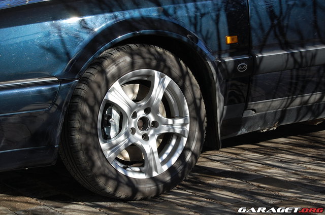

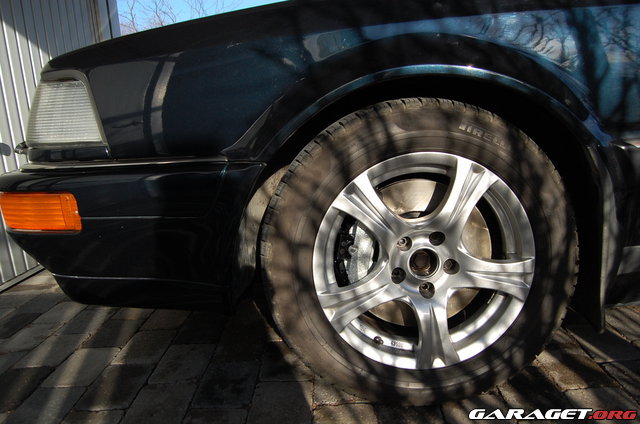

Update! smile
Böjde och monterade bromsrör på oken igår samt gjorde klart hållarna till kopplingen mellan bromsrör och slang, monterade sedan ihop allt och luftade bromsarna smile Sen körde jag ut pärlan för första gången på riktigt länge känns det som! Kul att se att allt fungerar som det ska smile Blev dock ingen lång sväng alls då en hjulinställning behövs, var tvungen att justera cambervinkeln halvvägs ut ur garaget :p Kände efter ungefär 2dm att något inte var som det skulle, men efter justeringen gick det att köra hem iaf även fast hjulen pekar alldeles tokigt fortfarande. Får se om jag försöker mig på någon grovjustering själv eller om jag väntar tills jag får tid för justering på däckverkstaden.
Tvättade iaf av det värsta dammet idag, får bli en lite seriösare tvätt någon dag framöver! smile
Såhär ser den ut just nu iaf smile
https://www1.garaget.org/gallery/images/126/125954/125954-d03f7235313a5c9af6036e63fdc58b37.jpg
Bromsarna fyller ut rätt bra smile
https://www1.garaget.org/gallery/images/126/125954/125954-debe23408e9deac2e82589e94220444f.jpg
https://www1.garaget.org/gallery/images/126/125954/125954-4c4c967ceec351e0446eb15523bde668.jpg

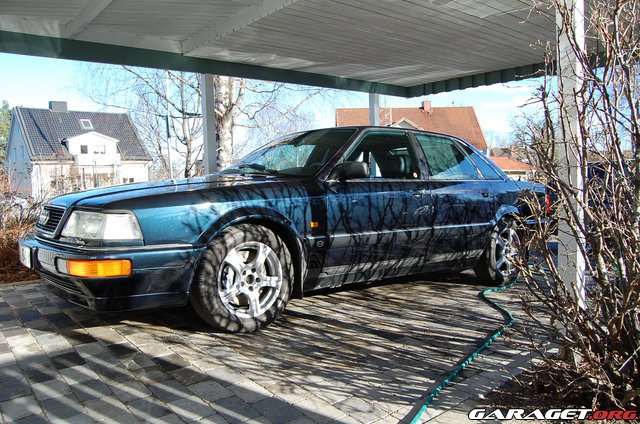

21 april 2011
#96

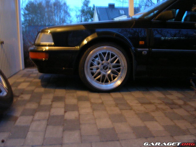

Testade fälgar igen igår, gick lite bättre med fjäderbenen på plats smile
Ser lite hög ut jag vet, dock har ju inte fjädrarna hunnit satt sig riktigt så det blir nog bättre sen smile
https://www1.garaget.org/gallery/images/126/125954/125954-bd81a8982caceee3aeabe8b7bfc74df7.jpg
Lite suddig bild men hade inte den bästa kameran heller :p

Ser kanon ut! Tänkte bara fråga om din bil var samma som min dvs att man kan nästan stå raklång under bilen bak till. Sen det med bromsarna, monterade du dom nya oken på fjäderbenen från A6an? wink
Mvh Jesper
BMW M3 E46 -03
238 Inlägg
21 april 2011
#98
Tack :-)
jo den va rätt hög original, dock sitter det ju a6 grejer bak oxå med sänkisar så den är rätt bra nu tkr jag, ska dock byta till vanliga v8 igen med 35mm sänkfjädrar och nya dämpare så jag kan va helt nöjd :-) japp, s6 c4 ok och s4 b5 skivor :-) passade perfekt! :-) Observera dock att oken är modifierade för att passa på a6 fjäderbenen! Finns att köpa färdigt från Luxemburg :-)
