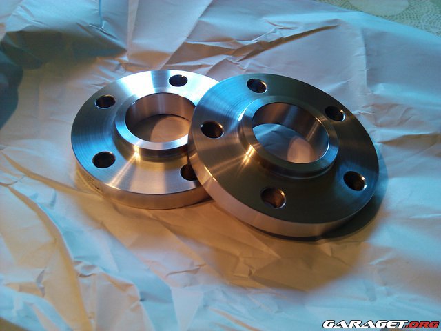

Fick hem spacers idag, hoppas på att få däck och fälgar snart nu bara så jag kan montera dom! smile
https://www1.garaget.org/gallery/images/126/125954/125954-55084bd83683aacc0393f285d54447c7.jpg

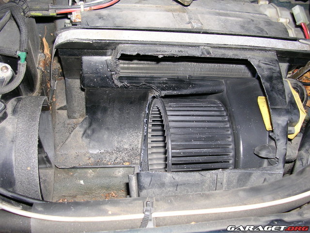

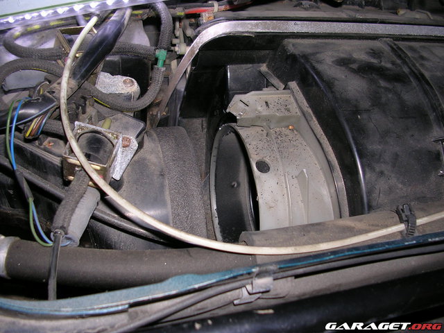

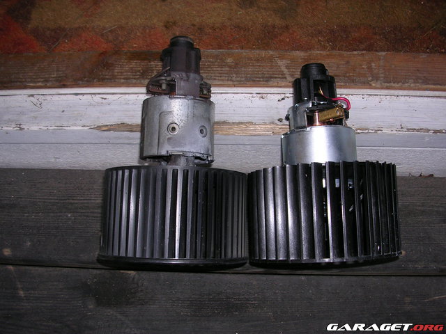

Tog även loss kupéfläkten igår, dock var den nya fläkten en "C4-fläkt" som vanligtvis ska passa även i V8an men den fläkt som satt i var en "typ44-fläkt" vilken är kring 4cm längre än "C4-fläkten". En ny fläkt är dock påväg, hoppas på att få den innnan helgen så man kan ta sig en tur då! smile
https://www1.garaget.org/gallery/images/126/125954/125954-b80799756f1550d1ce7da0326afaa0ad.jpg
Lägger upp fler bilder från fläktbytet när det är klart! smile

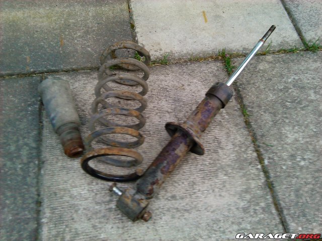

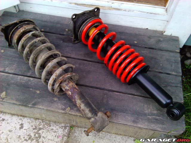

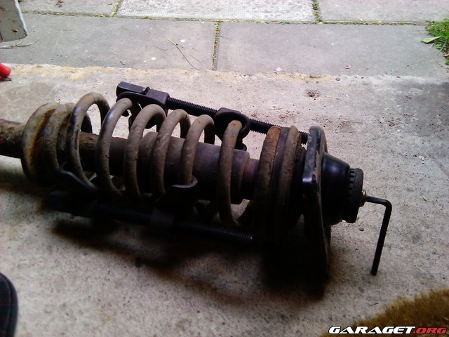

Gjorde iordning dom "nya" fjäderbenen ikväll, bytte dämpare, genomslagsgummin och fjädrar (KAW 35mm sänkning). Ska försöka hinna montera dom på bilen imorgon smile
Hoppas även på att få nya fläkten imorgon! smile
Lite för dåligt skick för att man ska vilja montera på bilen tongue
https://www1.garaget.org/gallery/images/126/125954/125954-1ba8b6eb9470cf2358585c43cf4d7355.jpg
Gammalt skrot
https://www1.garaget.org/gallery/images/126/125954/125954-428364434424553fe5c06ae6741e788e.jpg
Blev lite skillnad smile
https://www1.garaget.org/gallery/images/126/125954/125954-d759e7358c4c296ad17b7e413e23a740.jpg

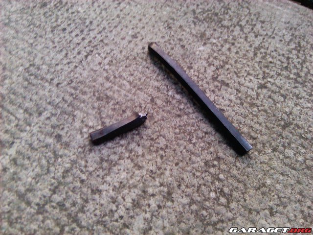

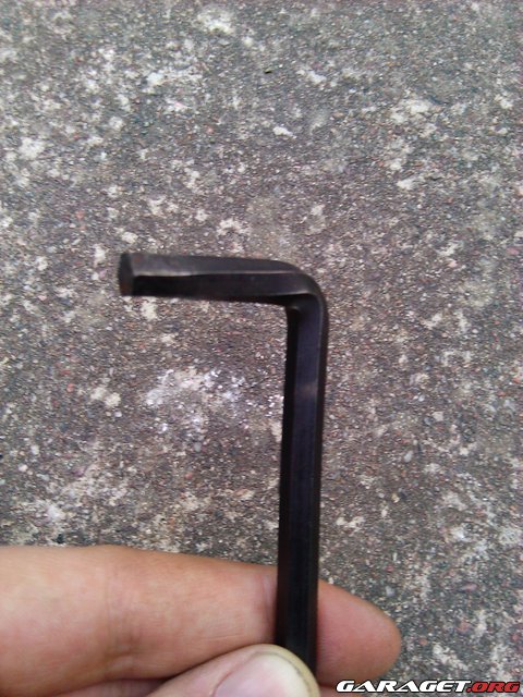

Insexnyckeln tyckte inte om att lossa dämpare!
https://www1.garaget.org/gallery/images/126/125954/125954-f108fc84856b0da5446ab979e8ff17eb.jpg
Till slut lessnade den helt!
https://www1.garaget.org/gallery/images/126/125954/125954-7ffd1958fe4c4d9ae2c18e135585e4f3.jpg

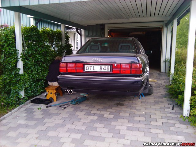

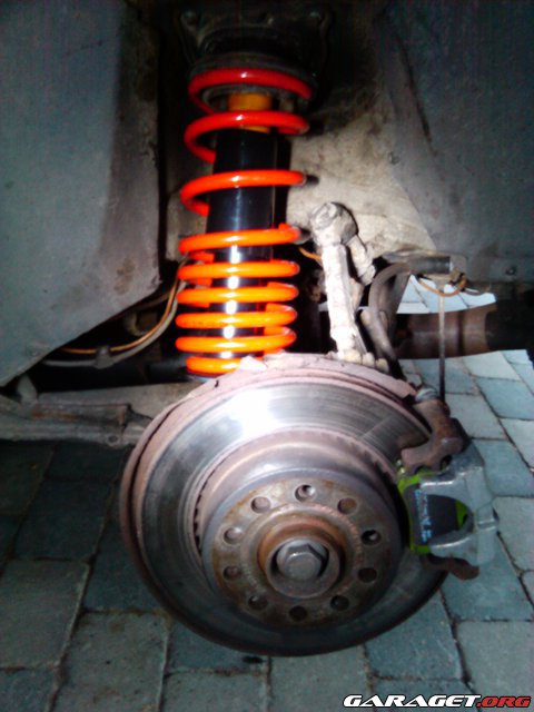

Bytte fjäderbenen bak igår, gick rätt smidigt eftersom jag bytte dom förra sommaren också, alla muttrar och bultar byttes även då smile
Såg nästan svävande ut tongue
https://www1.garaget.org/gallery/images/126/125954/125954-05d4433f823fad31c49d9ea2ed9601bc.jpg
Monterat och klart smile
https://www1.garaget.org/gallery/images/126/125954/125954-e7f9fea402ca7931d42ffb68dc634f6d.jpg

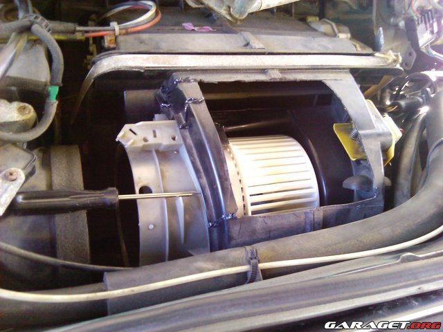

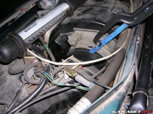

Även lite bilder från fläktbytet:
https://www1.garaget.org/gallery/images/126/125954/125954-777df54485d548b8f1e01284a19f9f60.jpg
https://www1.garaget.org/gallery/images/126/125954/125954-ddb6c2623386a2e360f2f5229937fac5.jpg
https://www1.garaget.org/gallery/images/126/125954/125954-fe334f2d95e8081eac6e3ef5f506bd52.jpg
https://www1.garaget.org/gallery/images/126/125954/125954-81ac18afbd0944ac9ce1216170746bad.jpg

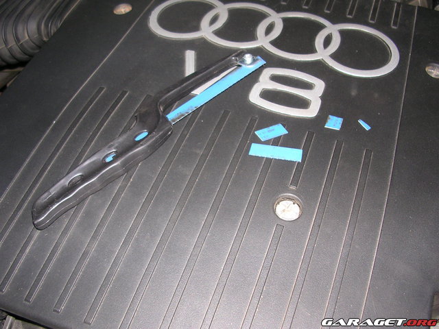

Såhär ser det ut för tillfället, blev 4 bitar som sågades ut ur fläkthuset då det inte var helt lätt att veta hur mkt som behövde sågas när man inte visste exakt hur det såg ut :p
Väntar på att limmet/tätningen ska torka nu så jag kan montera dom sista två bitarna smile

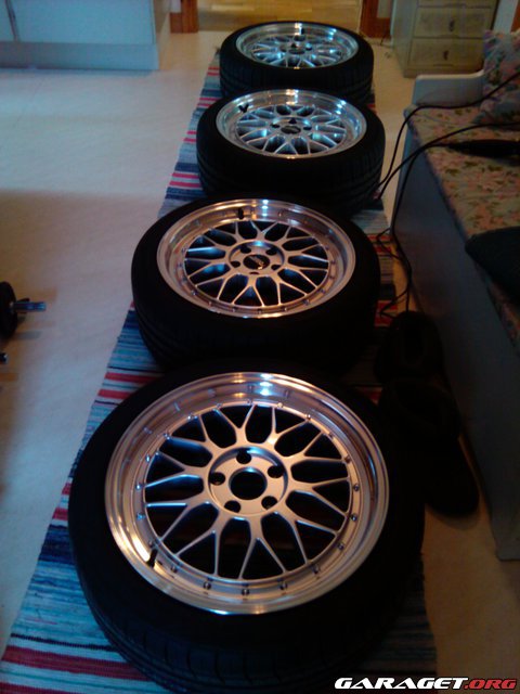

Fick även däcken monterade på fälgarna igår, samt att jag svarvade lite hjulbultar på jobbet då 60mm var lite i längsta laget tongue (skulle ha 45mm)
https://www1.garaget.org/gallery/images/126/125954/125954-9d0345bd242bf813e186c5c171b0d0af.jpg
Liten förhandstitt på nya fälgarna, funkar inte så bra med mobilkamera på kvällen tongue
https://www1.garaget.org/gallery/images/126/125954/125954-470af13d89660804a175c8cf7539d378.jpg
https://www1.garaget.org/gallery/images/126/125954/125954-90761ddf08d7faed86d0c3f4e572f388.jpg
Ska försöka ta lite mer bilder imorgon med systemkamera, blir troligtvis polering imorgon så man får upp lite puts på henne igen smile
