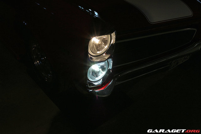

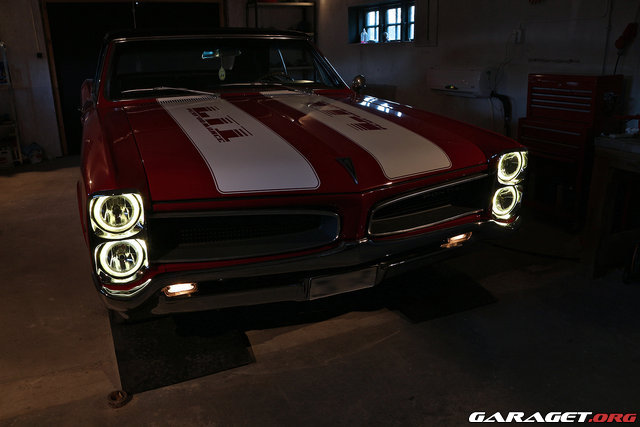

Nu är angeleyesenljusen monterade igen och den här är det varmvita dioder för att harmonisera mer med originalbelysningen.
https://www1.garaget.org/gallery/images/2/1341/1341-4c116ca816fe90d347ee8528296d5a56.jpg
På helljuset är det Led-ljus 2x40w som lyser riktigt bra.
https://www1.garaget.org/gallery/images/2/1341/1341-5e8b9b6590e3f864fc9276a138c1bd93.jpg

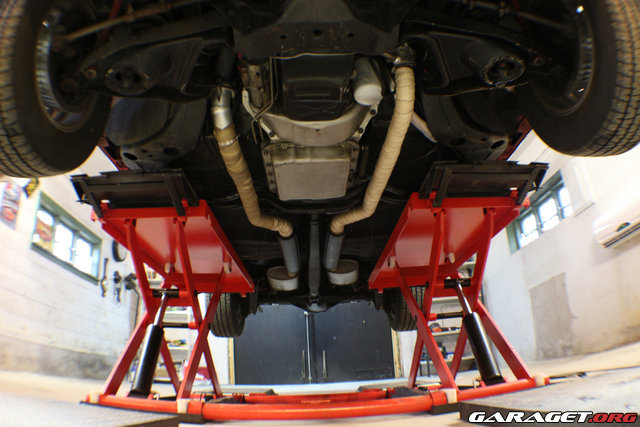

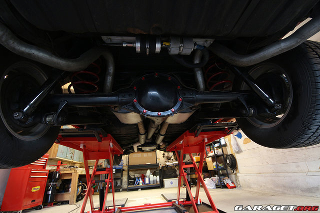

Nu är de nya ljuddämparna på plats och avgassystemet är lindat, och hör och häpna så låter det riktigt bra, det klingiga tickandet sliper man och ljudet blev lite rappare även om det inte är fel med raggarfladder smile
Nya highjackers-stötdämpare sitter på bak så nu lyfter den bakändan jämt mellan höger och vänstersida.
https://www1.garaget.org/gallery/images/2/1341/1341-f4da1bf21c6ee6be241e8feef980a32f.jpg

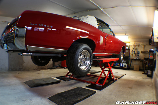

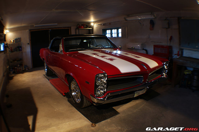

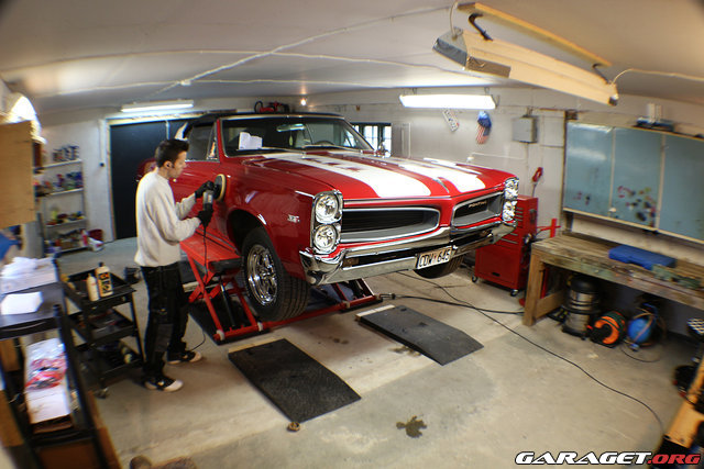

Jag har även investerat i en lyft i garaget vilket känns riktigt bra, den invigdes med en polering av Pontiacen men det var även tacksamt för att byta däck på de andra bilarna på gården.
https://www1.garaget.org/gallery/images/2/1341/1341-282ed73d2236a5960be4073a96b83e40.jpg
https://www1.garaget.org/gallery/images/2/1341/1341-f1f6aefcf217a9355f6885b02ea462a2.jpg
Bakaxeln hoppas jag vi kan testa under maj så får man se om den funkar eller ej igen.

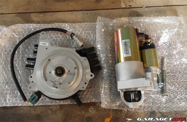

Trevligt att få dubbla paket på samma dag smile
AIP tändfördelare och en ny startmotor som inte är till en Civic den här gången.
https://www1.garaget.org/gallery/images/2/1341/1341-eaf92772d10cd5db987a8c3737eacf38.jpg

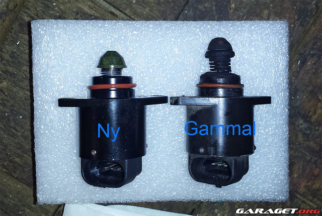

Just den här valborg var inte riktigt som man tänkt sig, vi var uppbjudna på en bilutställning som skulle vara 1:a Maj så efter idogt packande och putsande bar det iväg för att tanka men efter tankningen vägrar bilen starta så det blev bärgning hem till garaget och där blev den stående.
Jag trodde först det var Iac, alltså en ventil som sköter tomgången som fastnat. En sådan hade jag besällt ifrån usa någon vecka tidigare så den dök upp två dagar senare.
Så det blev till att byta den.
Här sitter den
https://www1.garaget.org/gallery/images/2/1341/1341-4419fd727febae7841b02bf9ebcace0c.jpg
När man väl fått lös den gamla såg den inte hyperfräsh ut direkt så jag bytte den.
https://www1.garaget.org/gallery/images/2/1341/1341-e88c7ba8587cd8ac4ddcaa5f91cd05e4.jpg
Läget på dessa ventiler skall nollas genom att hålla ner gasen något och starta bilen sedan släpper man gasen och bilen skall gå 5s sedan stängas av i 10s för att sedan startas normalt igen.
Tyvärr så vill den fortfarande inte starta så i hyfsad kvalificerad gissning är antingen tändspole eller ICM(tändmodulen) så nu håller jag tummarna för att de är nåt av dom som är felande så man får åka lite i sommar.
Båda är beställda men leveranstiden från andra sidan pölen är ju någon vecka till tyvärr.
https://www1.garaget.org/gallery/images/2/1341/1341-a12f9adbb64268f0ca9a8622e700de89.jpg

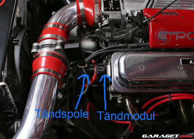

Jag plockade lös tändmodulen idag och det stod made in Singapore på baksidan så det kändes ju tryggt.. Så jag väntar med spänning på den nya tändmodulen och tändspolen men Usa-beställningar kan ju ta sin tid.
Det är lite synd att jag inte har min egen felkodsläsare för OBD-1 så kunde man leta lite bättre, Fredrik på Sundsvalls bil och transmission är i Usa några veckor annars hade jag tagit bilen på trailer dit ner och läst av dom.

Spridarna byttes för tre år sen men det var ultraljudstvättade spridare med nya oringar mm men de var inte nya.
Bilen står ju 6månader på vintern så bränslet kanske inte är helt snällt heller mot spridarna men det är bara teorier.
Så det blev även 8st nya Accelspridare. Som bör fungera bättre än de som sitter där nu.

Smöget med lyft i garaget. Detta skulle man kanske själv införskaffa sig.
Bilen är som alltid snygg, hoppas du får ordning på problemen.

Det var ett tag sen man uppdaterade men jag får väl tala om att det var faktiskt spridarna som var problemet sen efter det har den fungerat som den ska motormässigt.
Dock så märkte jag av ett annat problem bilen gick inte och starta när den var varm, startmotorn bara klickade trots att jag köpte en ny startmotor pga av den förra klickat en gång förra hösten.
Nere på classic car week blev det till att köpa ännu en till startmotor trots att den innan inte var använd mer än 10-20 starter... men problemet blev inte bättre, jag monterade kylplåt på startmotorn för jag trodde solenoiden var överhettad men samma resultat,  men efter många om och men verkar det vara den snabbpolavskiljare som jag hade som gav dålig kontakt när det blev varmt. Tråkigt att en grej för 39kr gör att det blev två nya startmotorer och värmeskydd.

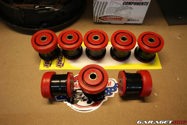

Det verkar dessutom som att det kan bli bakaxelbyte efter allt krångel ändå, det var alltså den axel jag beställde från Usa för snart 2 år sen som inte fungerade som förväntat, nu har jag skickat ner den till Nova-jörgen som tydligen hittat att den var lite skev... så den måste såklart riktas, sen ska den omschimsas igen med de nya dreven trots att jag redan skickade klumpen på omschimsning här i sverige förra året så var det inte 100 tydligen.
Jag har passat på att köpa nya poluretanbussningar till axelbytet senare när den gamla axeln ändå ska ner kan man ju passa på att byta bussningarna.
