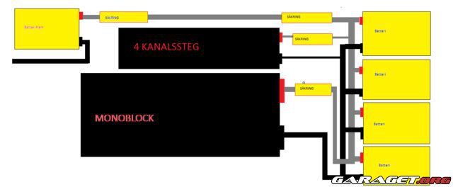

Stickan skrev:
BJonsson skrev:
gjorde en kanon fiiiiiiin ritning i Paint så du hajjar va jag menar!
http://www1.garaget.org/gallery/archive/48072/1025790_jxdqhb.jpg

Så här va tanken att han skulle koppla!
https://www1.garaget.org/gallery/archive/48072/1025820_598sru.jpg
http://www1.garaget.org/gallery/archive/48072/1025820_598sru.jpg
Bra beskrivit fast jag saknar en jordkabel på främre batteriet till karrossen :-)
Sen en säkring till det andra steget till framsystemet och en fin svart klump där det står 2-kanal steg :-)
Team-leader för Team1

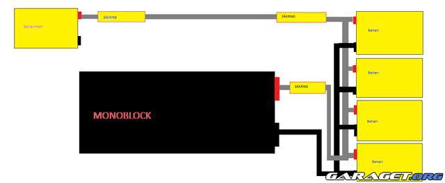

Frippe_L skrev:
Va fan då frippe.... big_smile
https://www1.garaget.org/gallery/archive/48072/1025834_zz572n.jpg
Nöjd nu då??? big_smilebig_smile

Jordkabel till batteribanken bak? wink

BJonsson skrev:
Frippe_L skrev:
http://www1.garaget.org/gallery/archive/48072/1025834_zz572n.jpg
SKIT såg en miss nu...
om de e mitt så har jag 2 kanals steg smile

BJonsson skrev:
extremtKnAz skrev:
jo just! smile men skit samma.. nu ser du ju klart å tydligt hur jag menar
Japp smile tack så mycket! tongue

men ifrån extrabatterierna till 2 kanalssteget så har du ju ritat en svart sladd.. är den 50mm2 i omkrets? finns de uttag i steget för de? roll
