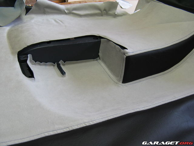

https://www1.garaget.org/gallery/archive/25883/360554_m6r30q.jpg
Bättre än förra väggen, inget veck smile

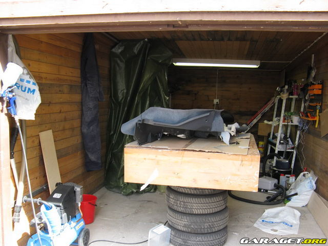

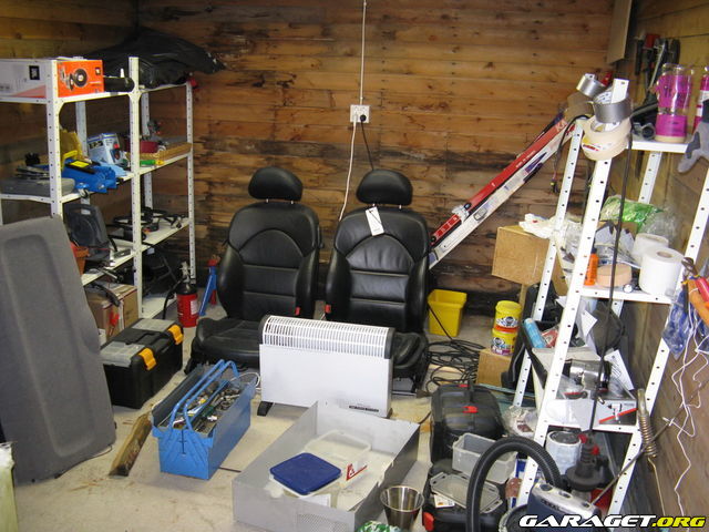

Mitt garage, inte mycket att hurra för men det duger utmärkt för små arbeten som dessa.
https://www1.garaget.org/gallery/archive/25883/360557_rnkepm.jpg
Där står dom och väntar på mig att bli klar med de jag håller på med ^_^

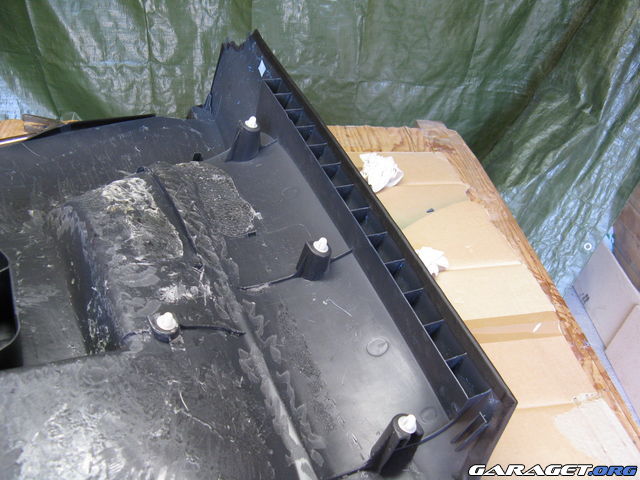

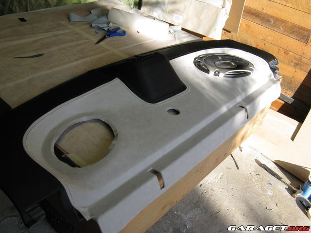

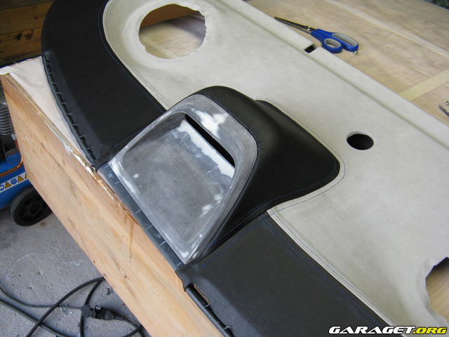

Då var det dax för lite hatthylle finish arbete. Spackling/slipning. Blev dock inte klar idag, måste fortsätta i morgon.
https://www1.garaget.org/gallery/archive/25883/360559_gqxztw.jpg
https://www1.garaget.org/gallery/archive/25883/360560_k85jte.jpg
Sidoväggen blev ungefär lika "klar" som den andra sidan, lite små fix och små limmningar så är dom klara.
Om ni försöker er på att limma något liknande som de jag gör kan jag ge er lite tips.
Börja från mitten och ut, annars kan det bli väldigt problematiskt att få allt rätt och det blir väldigt lätt "för mycket" tyg när man drar och slitet i tyget och det resulterar i veck.
Om ni får ett veck så ska ni dra i tyget mot dig och samtidigt försöka platta ner bubblan. Detta gör tyget "smalare" och i och med det så försvinner bubblan MEN ni kan få små små veck om det är en stor bubbla ni försöker platta ut.
Försök att få det rätt så snabbt som möjligt för limmet blir som ett tuggummi efter ett tag, detta gör att det kan släppa från plasten helt å hållet. För att fixa detta så måste ni ta bort eventuellt limklumar som bildats, spruta på nytt lim och vänta i drygt 10 min fören ni försöker limma ihop ytorna igen.
Att få raka linjer på skarvarna i tyget vet jag inte hur man ska göra, hur jag är bökat blir det snett. Om det blivit rakt där blir det snett någon annan stans.
Att limma tyg/konstläder på såna här ytor är väldigt komplex och frustrerande. Först nu fattar jag varför de flesta biltillverkare väljer att sätta lädermöster på plastdetaljer big_smile

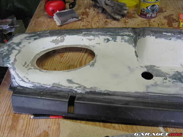

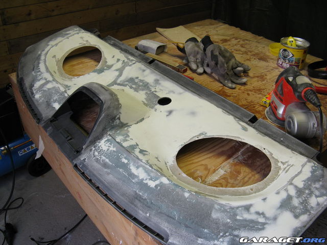

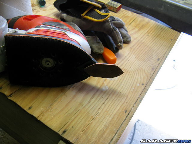

Fan va härlig dag de var idag, solig med en mild blåst, perfekt dag för modding smile

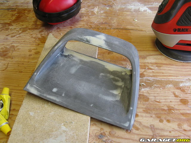

Hela dagen har det varit spackling och slipning på agendan. Ush va bökigt att få det bra när det är så många små kurvor, gupp m.m. Som tur är så ska det inte lackas utan kläs om och detta kommer underlätta avsevärt eftersom små defekter i spacklingen behöver inte åtgärdas, tyget kommer dölja det. Jag har kommit så pass långt med hatthyllan att jag anser det inte behövas några mer modifikationer på den förutom att kläs. På själva hatthyllan sitter den en plastdetalj jag blivit tvungen att spackla och slipa lite på, det kommer dock inte synas dess mera. Plast detaljen ska lackas svart.
ÄLSKAR att slipmaskinen har många fina funtioner som typ denna, underlättade extremt vid små utrymmen.
https://www1.garaget.org/gallery/archive/25883/361087_e06her.jpg
Plast detaljen jag pratade om.

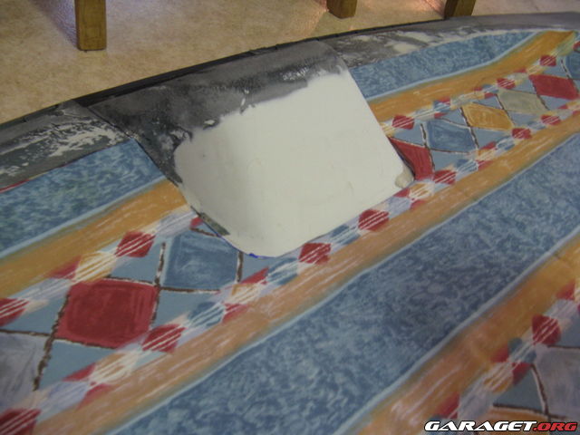

https://www1.garaget.org/gallery/archive/25883/361089_rh7epg.jpg
Redo för att kläs.
https://www1.garaget.org/gallery/archive/25883/361091_78qr44.jpg
Om energin kommer tillbaka så ska jag börja lite lätt med klädseln till hatthyllan.

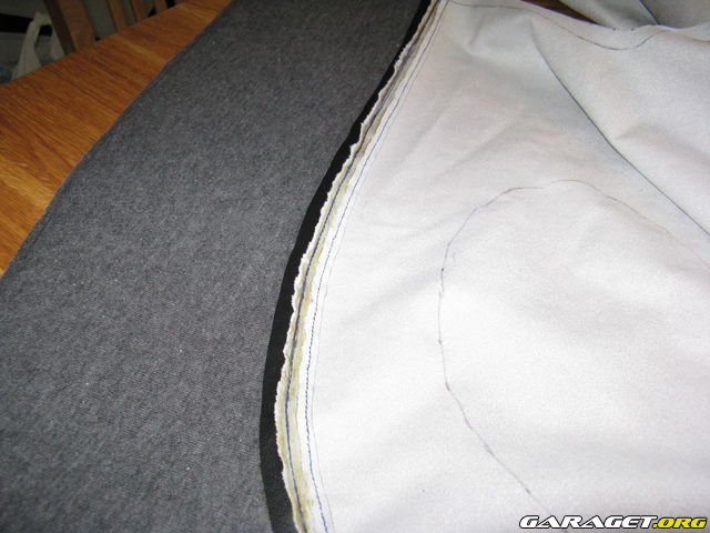

Baksätet gjorde jag som så att jag vände tyget med undersidan upp för att bättre kunna se att alla "tygrester" verkligen syddes fast men detta var så klart ett stor misstag eftersom jag inte såg hur sömmen såg ut från den synliga sidan, detta medförde att den blir krokig och ojämn. De sömmar jag sydde så syns dock inte i vanliga fall. Misstag nummer två var att jag vek båda tygresterna åt samma håll se det blev 3 lager tyg MEN detta är inte helt fel OM man har tyget på en vadderat yta så som säten/kuddar etc, då syns aldrig bullen eftersom den "sjunker in" i vadderingen.
Så vad kommer jag göra? vågar jag slita lös tyget från väggarna? kommer det gå att limma tillbaka? Jag kan rengöra plastväggarna med aceton men limmet på tyget måste jag låta vara kvar eftersom jag måste tvätta tyget i ren aceton för att få bort det och jag vet inte om det kommer ge skador på tyget i form av missfärgninger etc. Att ta lös tyget tyget innebär att jag måste sprätta upp en gammal sömn och sen försöka sy i exakt samma gamla spår för att inte alla små synål hål ska synas, svårt, kan jag göra det? vad kommer symaskinen tycka om den gummilikdande limmet som sitter på tyget?

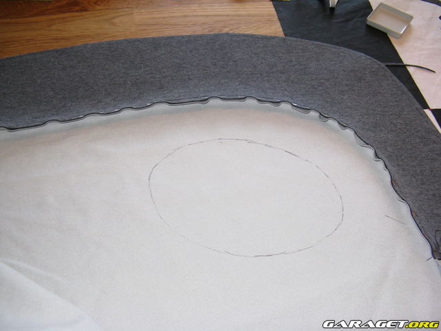

Här är hur det ser ut när tyget är vikt åt vart sin sida 2:2 lager (för stark övertrådspänning men bry er inte om det, var bara en test bit jag pröva sömtekniken på)

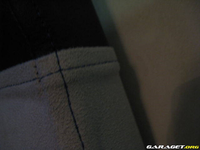

Här är utbuktningen jag snackade om, väldigt störande i mina ögon. 1:3 lager tyg.

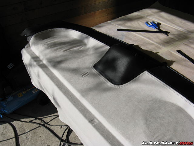

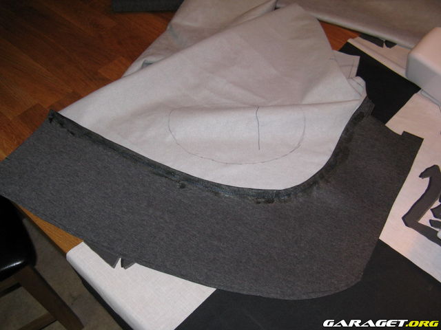

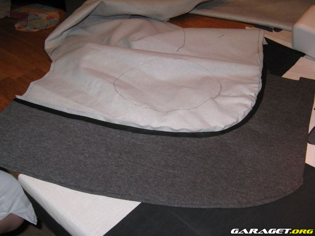

Utav att döma av mängden kommentarer så verkar inte överlaget gilla modding i form av omklädsling sad Nåja det skiter jag i, jag ska ändå köra mitt eget race och dela med mig av vad jag gör big_smile

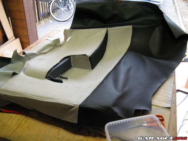

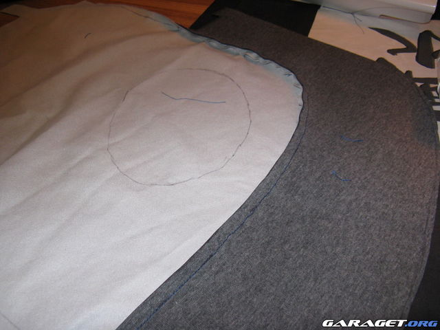

Jag har varit lite halvers slö de senaste dagarna men idag fick jag äntligen klar mitt tygstycke för hatthyllan. Jag har testat en massa nya saker på det tygstycket som jag hoppas förbättrar slutresultatet en hel del.
Största/sista tygmallen.
https://www1.garaget.org/gallery/archive/25883/365309_akvubm.jpg
https://www1.garaget.org/gallery/archive/25883/365310_2u5koz.jpg
Första 2 bitarna ihopsydda
https://www1.garaget.org/gallery/archive/25883/365312_ts5n3t.jpg
Tänkte, om jag limmar och viker kanterna före jag syr ihop dem så borde utbuktningen på ovansidan bli minimal så de var de jag gjorde smile Detta gav dessutom en extra bonus, lättare att sy just den sömmen eftersom det var som att sy enbart i en enda tygbit.
https://www1.garaget.org/gallery/archive/25883/365314_l2it41.jpg
Limmat och ihop pressat.
https://www1.garaget.org/gallery/archive/25883/365316_yzu2ug.jpg

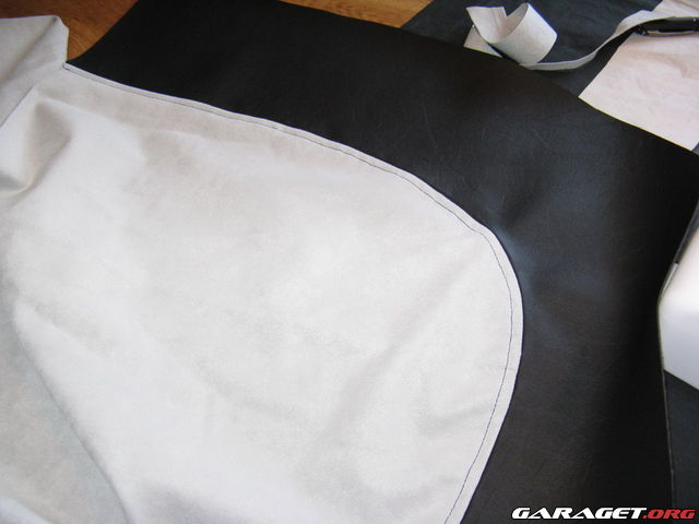

Och nu sömmen på ovan sidan. Detta visade sig dock bli ett litet "misstag" av mig.
https://www1.garaget.org/gallery/archive/25883/365317_oyk38h.jpg
Nålade den 3dje biten.
https://www1.garaget.org/gallery/archive/25883/365319_0goa1z.jpg

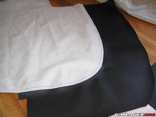

Misstaget jag nämnde tidigare fixar jag i denna bild. Jag kom på att jag kan limma båda tygflikarna, varför bara ena sliken? Det tråkiga var att jag redan sytt fast den fliken. Om jag hade sprättat upp sömmen så hade det varit omöjligt att sy på samma ställe nästa vända och det hade blivit fult med en massa syhål. Så det jag gjorde var att jag tog en skalpell och snitta upp tyget underifrån och limmade fast det smile
https://www1.garaget.org/gallery/archive/25883/365322_nvu33i.jpg
https://www1.garaget.org/gallery/archive/25883/365326_wsgumr.jpg

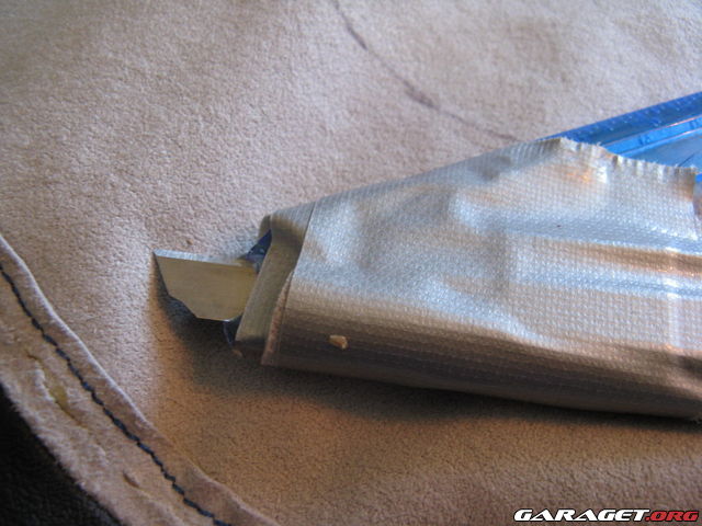

Ändrade om skalpellen lite för att den skulle bli bekvämare och bättre att skära med.
https://www1.garaget.org/gallery/archive/25883/365328_pqwv4k.jpg

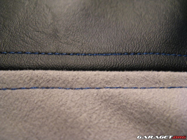

Tänkte att om jag har en söm på båda tygbitarna så ser det med symmetriskt ut och dessutom tar fokusen från den limma upphöjningen som skapas av dubbel tyget.
https://www1.garaget.org/gallery/archive/25883/365330_4352bx.jpg
4/3 bitar ihop ^_^
https://www1.garaget.org/gallery/archive/25883/365334_uy13vd.jpg

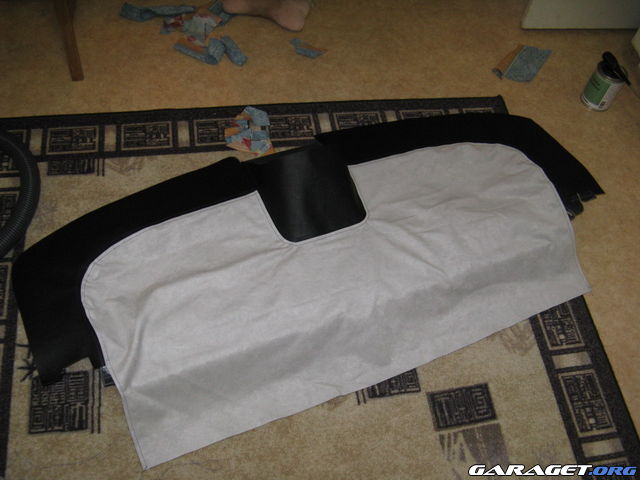

Sista biten dit nålad.
https://www1.garaget.org/gallery/archive/25883/365335_tvwqm3.jpg
Dit sydd, limmad och stycket klar för fast limmning big_smile
https://www1.garaget.org/gallery/archive/25883/365337_gompy3.jpg
Dit limmningen kommer ske i morgon efter små små spackel korrigeringar på hatthyllan.
Skriv gärna frågor och idéer ni har angående omklädslingen smile

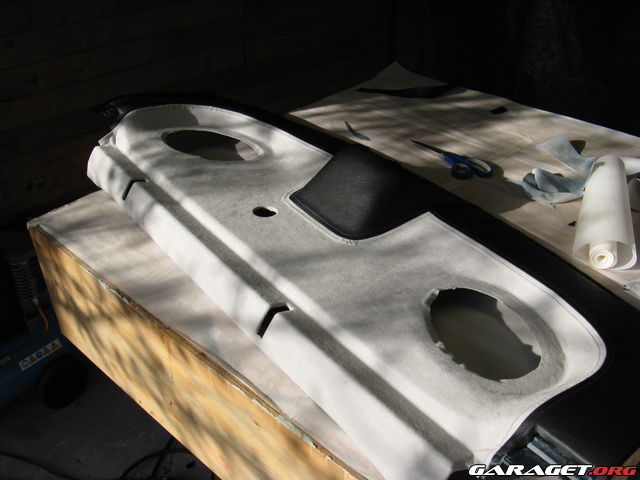

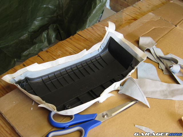

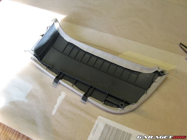

Nå nå nog om hur jävla bra och hur extremt bra tålamod jag har, dax för er att få ta del av mitt arbeta för dagen.
Började dagen med att limma fast en kant som jag inte viste hur jag skulle göra med förut, bestämde mig idag dock. Men jag klata mig ENORMT som jag har sådan extrem ångest över. Jag råka ta med kletiga fingrar på framsidan på konstlädret och det blev små blåa fläckar å snabb tänkt som man är sliter man fram acetonet och ska försöka rengöra. Snabbt inser jag att konstlädret inte tål acetonet. Snabbt.. nja jag han ta bort all lim men det var först då jag kom på. Jag torkade bort eventuella rester av acetonet men på stället där jag har använt aceton är ytan på konstlädret mycket blankare än på övriga tyget. Typ blanka fläckar hmm Jag försökte ta bort dem med massa olika medel, tänkte att det kanske kunde vara nån typ av rest från acetonet men har inte lyckas få bort det. Jag antar att acetonet "smälte" ytan och gjorde den lite blankare, hoppas dock på att den är en restprodukt som jag inte ännu kommit på hur jag tar bort. Har dock ingen bild på "skadan".
https://www1.garaget.org/gallery/archive/25883/365910_4zg1qd.jpg
En plastdetalj jag jag redan limmat på framsidan, ska till att limma fast kanterna på baksidan.
https://www1.garaget.org/gallery/archive/25883/365920_q7yr89.jpg
Klar!
https://www1.garaget.org/gallery/archive/25883/365923_ji8zgf.jpg

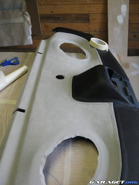

Halvers klar limmning. Senare när jag var i prinsip helt klar så uptäckte jag att den mittersta sömmen var sne (sömmen som är "botten" på "U"et). Jag trodde allt var förstört för vid det laget hade limmet redan torkar i 4 timmar. MEN JAG ÄLSKAR DETTA LIM, fy fan det är som jävla karborre !!!, var bara att slita upp och och trycka dit på nytt big_smile, var beredd på att göra om hela skiten dock(var väldigt nera just då). På bilden nedan är sömmen fortfarande dit limmad "sne"
https://www1.garaget.org/gallery/archive/25883/365924_mjuv1l.jpg
https://www1.garaget.org/gallery/archive/25883/365945_31xbzu.jpg

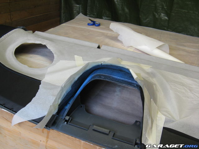

Hålen upptagna samt baksidan ditlimmad sock så finns det lite olimmade saker kvar som längst nere till höger och vänster.
https://www1.garaget.org/gallery/archive/25883/365947_k698tv.jpg
Test av högtalar galler, NIIIIIIICE.
https://www1.garaget.org/gallery/archive/25883/365949_jcm9aw.jpg

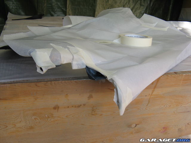

Jo glömde nästan säga att jag har hittat en ny bästis i garaget, BAKPLÅTSPAPPER! Det är ett tåligt, tunt, billigt och väldigt bra helt enkelt. Perfekt att maskera med!
https://www1.garaget.org/gallery/archive/25883/365951_lsqx4u.jpg
