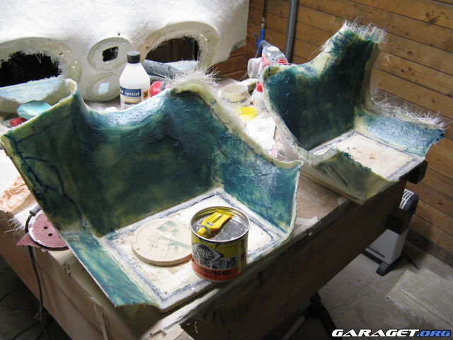

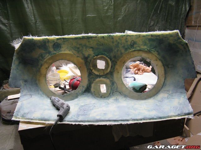

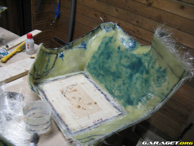

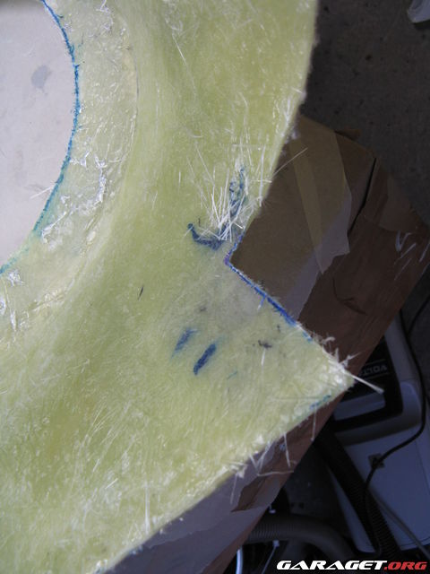

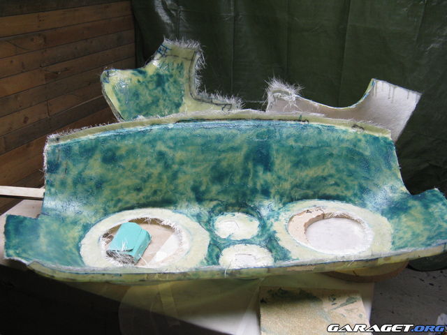

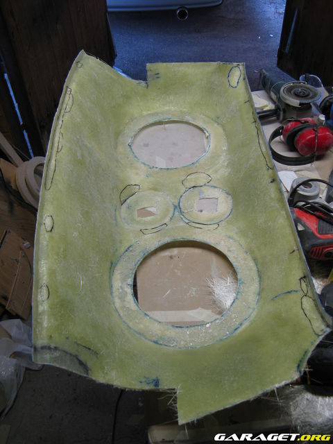

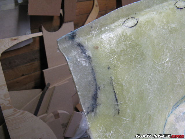

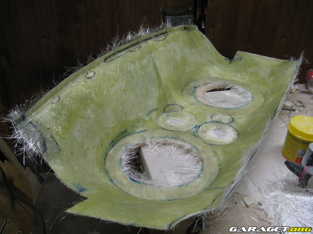

Update nu igen då...
Kapat kanter och slipat samt markerat ut svaga ställen som måste plastas igen.
https://www1.garaget.org/gallery/archive/25883/456321_0hknk4.jpg
Förlängningen av fasaden blev aldeles utmärkt. Kartongen släppte jätte lätt.
https://www1.garaget.org/gallery/archive/25883/456324_xd3g0v.jpg
Samma sak på andra sidan, blev även där jättefint.
https://www1.garaget.org/gallery/archive/25883/456329_59bhgu.jpg
Efter den här plastningen så ska det inte behövas någe mer på front fasaden. Nästa steg är slipning/glasfiberspackling.

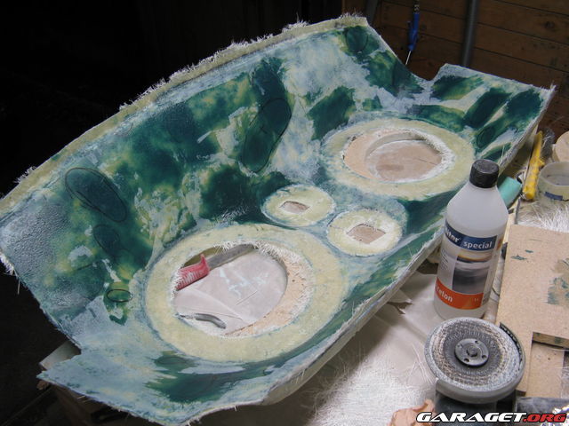

https://www1.garaget.org/gallery/archive/25883/456336_16efif.jpg
Slipat och glasfiberspackel.
https://www1.garaget.org/gallery/archive/25883/456344_t0fa14.jpg
Ringen i mitten av fyrkanten stoppa jag dit för att underlätta i monteringen. Jag trodde nämligen att formen hade ändrat form och inte längre var som i början men jag hade fel, det var bottenplattan som flyttat på sig så därav hade markeringarna flyttat på sig. Det ska inte beövas mer plastning på denna bit heller.

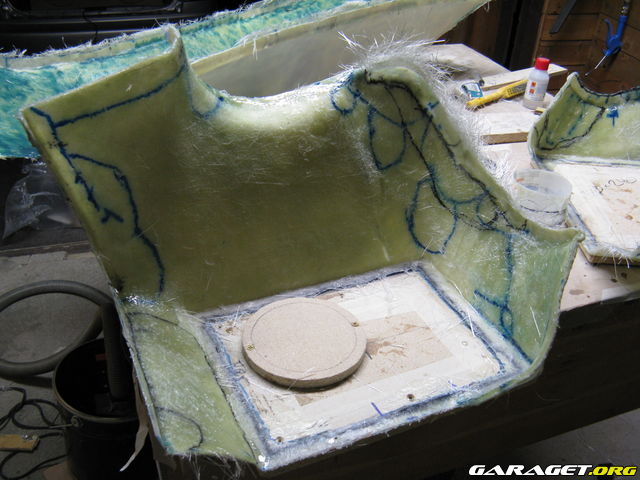

https://www1.garaget.org/gallery/archive/25883/456350_lki2xv.jpg
Andra sidan
https://www1.garaget.org/gallery/archive/25883/456363_2eqyoy.jpg
Spacklat och slipat lite på denna bit också.

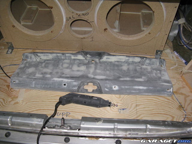

Vi drar väll en liten update då.
Slipat, markerat och spacklat med glasfiberspackel.
https://www1.garaget.org/gallery/archive/25883/458588_x75zqk.jpg
https://www1.garaget.org/gallery/archive/25883/458589_7eqywc.jpg
https://www1.garaget.org/gallery/archive/25883/458590_baeeft.jpg
https://www1.garaget.org/gallery/archive/25883/458591_e7eupw.jpg
Ja mycket mer spännande än så blir det inte smile
Är det någon som vet vart jag kan hitta en gummilist som har en I-profil? Jag ska ha den i skarvarna mellan fasaddelarna.
