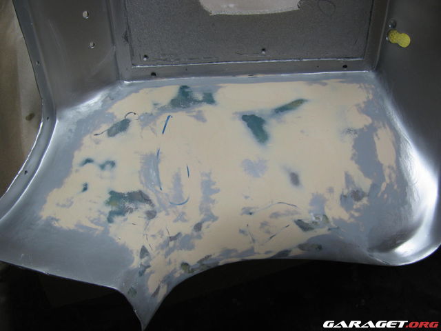

Denna update är väldigt intresant om man gillar att slipa!
Slipade bort lacken och slängde på det lilla som fans kvar i sprayburken.
https://www1.garaget.org/gallery/archive/25883/566187_vkjmmy.jpg
Han även slipa sidobitarna (här är delvis ena biten gjord).
https://www1.garaget.org/gallery/archive/25883/566189_r3fl5b.jpg

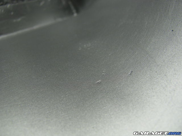

Closeup på vad jag vill ha bort!
https://www1.garaget.org/gallery/archive/25883/566192_04wppt.jpg
De där gjordes för någon dag sedan och idag blev det att inhandla slipgrund. I vanliga sprayburkar är det 1dl material och kostar drygt 200kr. Jag köpte en liter slipgrund +2,5 dl härdare för 500kr till lackspruta. Vilken otrolig prisskillnad.

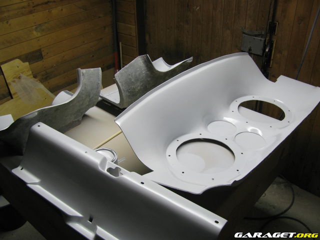

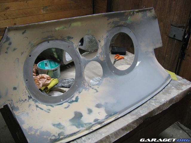

Nu har jag slipat allt jag kan, dax för slipgrunden igen.
https://www1.garaget.org/gallery/archive/25883/574993_75ur4g.jpg
https://www1.garaget.org/gallery/archive/25883/574994_w0tmeo.jpg
Det finns fortfarande diverse stora porer men jag tänkte ta flera omgångar med filler tills jag är nöjd. Om någon vet av något bra spackel som "sista lager" innan slipgrund så tipsa gärna.
Det blir att slipa denna slipgrund och på med mera slipgrund sen tills det blir bra. Jag har bestämt mig för att söka upp en lackerare som fixa finished eftersom mitt garage är så skitigt och dammigt.
