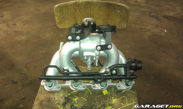

https://www1.garaget.org/gallery/archive/35163/1039728_9iv6k9.jpg

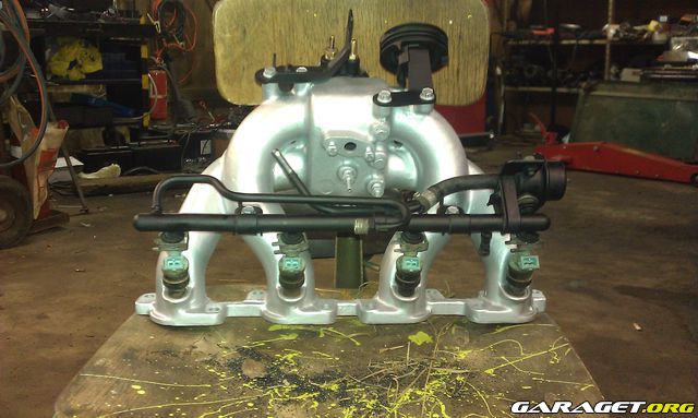

Har lackat alla detaljer och monterat ihop insuget.. visserligen ska det på en annan btr och andra spridare. btren lackade jag enbart för jag skulle ta ett kort på grejerna big_smile
https://www1.garaget.org/gallery/archive/35163/1039745_9ctyz9.jpg
En till bild på insuget smile vart riktigt bra tycker jag allt!

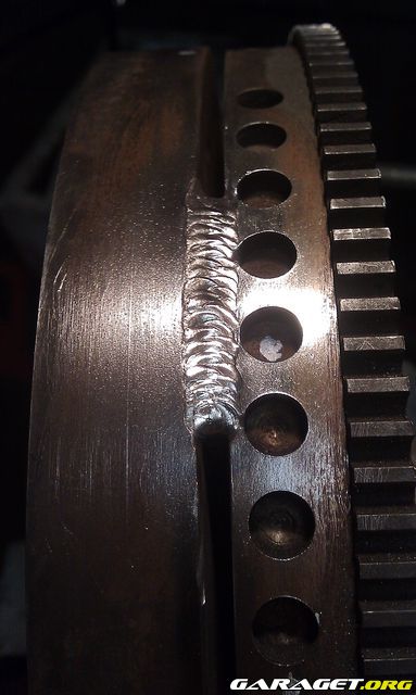

Idag var det gas i svetsen också så...
https://www1.garaget.org/gallery/archive/35163/1039752_7u68ib.jpg
..Nu är svänghjulet stumsvetsat också! gick betydligt bättre idag. inga sprickor eller liknande.. Här är en sträng av alla smile Är det någon som har kolla på hur man får bort styrstiften som sitter i svänghjulet? måste plana ytorna efter svetsning

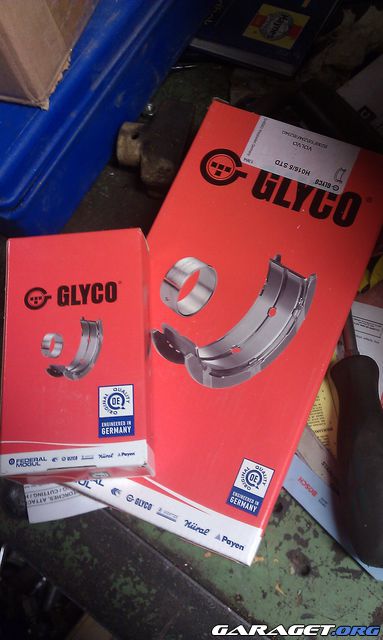

Tada! sotningssats och kompletteringssats, och..
https://www1.garaget.org/gallery/archive/35163/1039763_jgzh8a.jpg

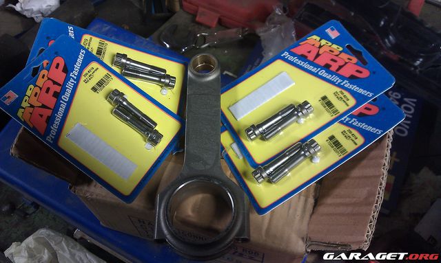

Ram och vevlager,.....
https://www1.garaget.org/gallery/archive/35163/1039765_nut1kq.jpg

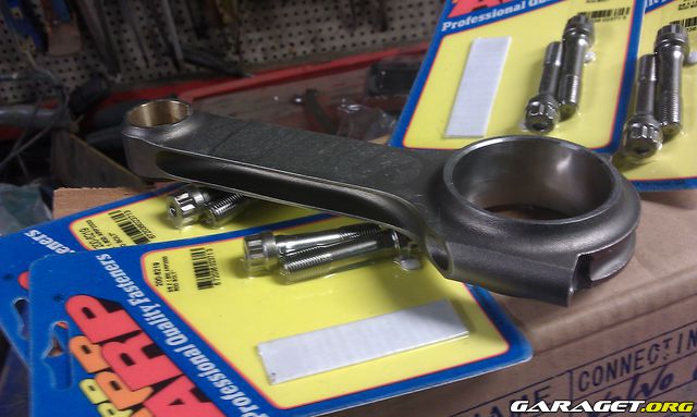

H-Profil och ARP !!!! smile göööööööttt
https://www1.garaget.org/gallery/archive/35163/1039767_lmxh1d.jpg
En till bild smile
https://www1.garaget.org/gallery/archive/35163/1039770_oxhtoi.jpg

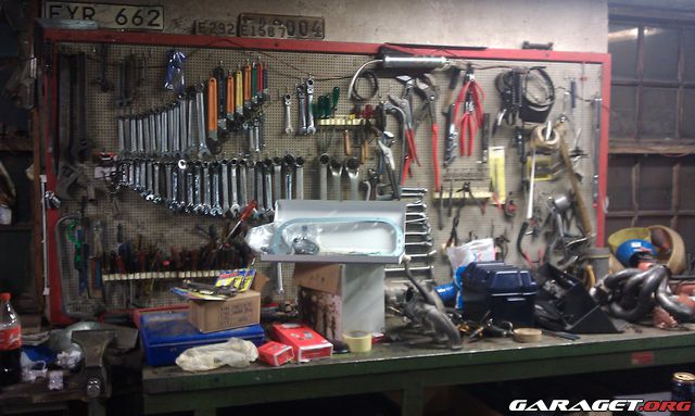

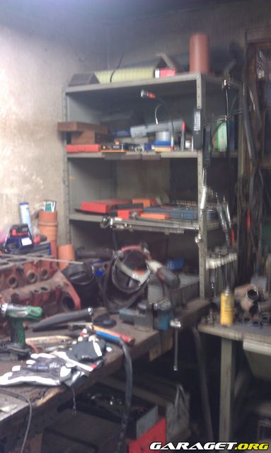

Sen tänkte jag visa lite hur jag har det i verkstaden om det är någon som är nyfiken smile
https://www1.garaget.org/gallery/archive/35163/1039772_hqqmpd.jpg
Här är Verktygstavlan smile

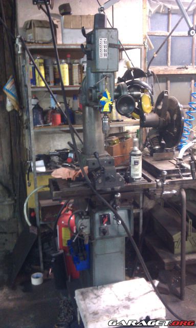

Pelarborren måste ju också lukta gott! Svergie lukt! big_smile

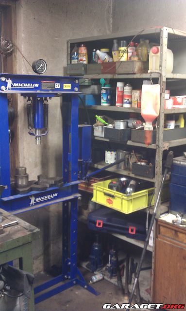

Här är en hylla med diverse hylsor och olika verktygssatser
https://www1.garaget.org/gallery/archive/35163/1039780_yerhow.jpg

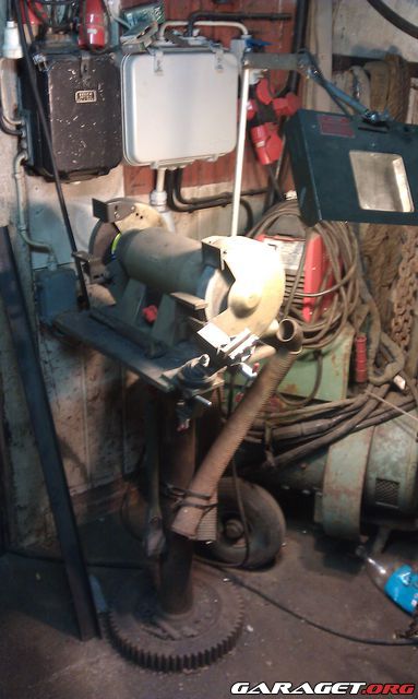

Mig/mag svetsen
https://www1.garaget.org/gallery/archive/35163/1039781_mnld8z.jpg

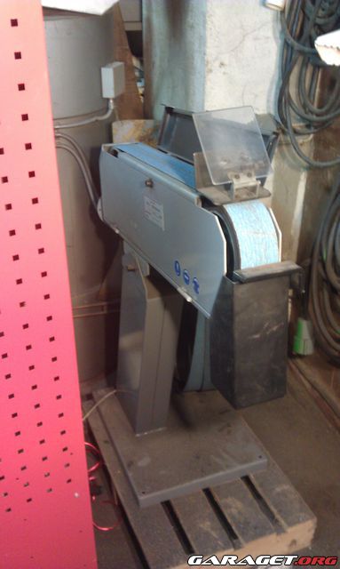

Bandslip
https://www1.garaget.org/gallery/archive/35163/1039782_srdhcj.jpg

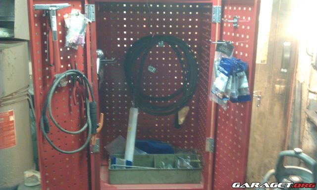

Svetsskåpet
https://www1.garaget.org/gallery/archive/35163/1039784_cccl2n.jpg

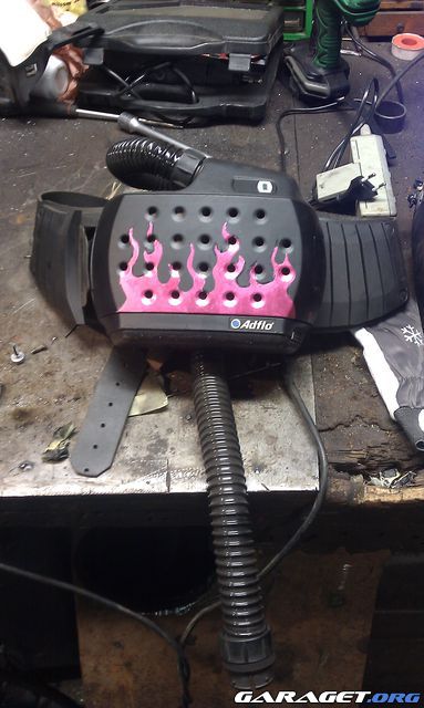

Två av mina speedglas hjälmar big_smile
https://www1.garaget.org/gallery/archive/35163/1039785_c8u1i5.jpg
Friskluft är bra att ha med.. om man inte lägger en smygare för då dör man inne i hjälmen av härlig odör tongue
https://www1.garaget.org/gallery/archive/35163/1039786_481w5h.jpg

ingen som har koll på hur man får ur styrstifen i svänhjulet smidigt??
SMR | SM Racing
280 Inlägg
SMR | SM Racing
651 Inlägg
12 januari 2011
#79
Våld, vilja och... kopparpasta!
Senast redigerat av Fuzzer (12 januari 2011)
SM Racing
49 Inlägg
12 januari 2011
#80
Sonax rostlösare är att rekomendera, och en bra rörtång (kommer inte ihåg ifall den heter så) Styrstiften är bara inslagna smile
