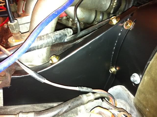

Passar på att peta upp en lite update i samma veva också!
http://i446.photobucket.com/albums/qq190/bensinskalle/RX%20porsche/IMG_0224.jpg

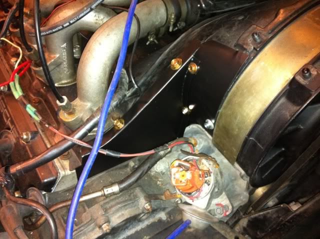

Plåtarna till motorn klara och monterade nu
http://i446.photobucket.com/albums/qq190/bensinskalle/RX%20porsche/IMG_0225.jpg
Lite hopkok men får bli så när det saknas saker wink

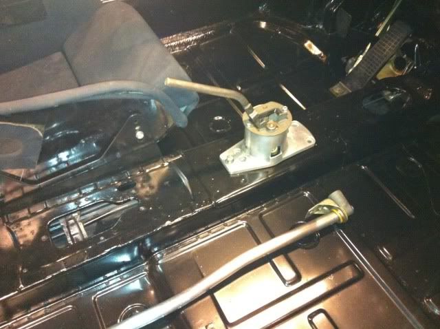

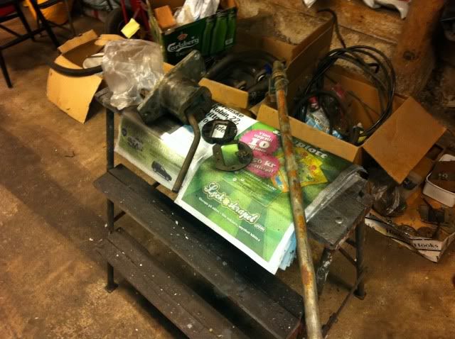

Växelspaken har åkt fram ur lådan och farsan har putsat upp delarna lite
http://i446.photobucket.com/albums/qq190/bensinskalle/RX%20porsche/IMG_0219.jpg
Saknas bara knopp på spaken ^^

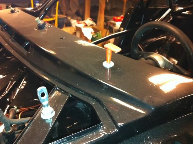

Farsan har även pillat dit listen som ligger runt motorn och tätar.
http://i446.photobucket.com/albums/qq190/bensinskalle/RX%20porsche/IMG_0213.jpg

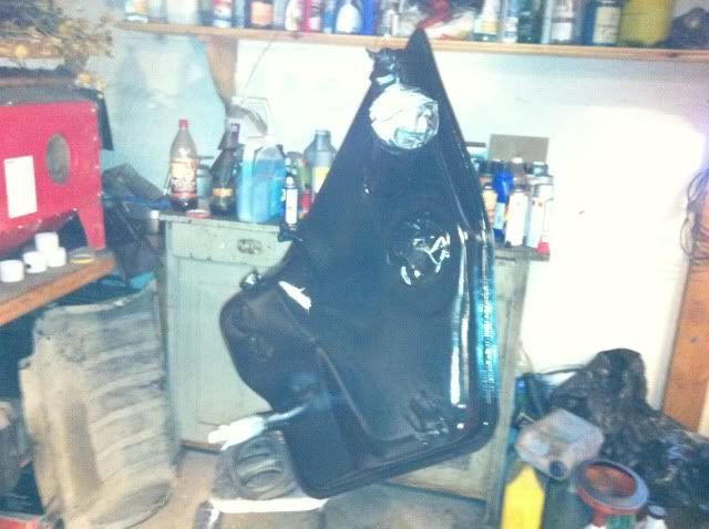

Lite färg på oljetanken också

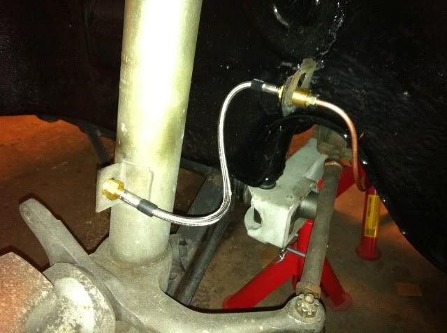

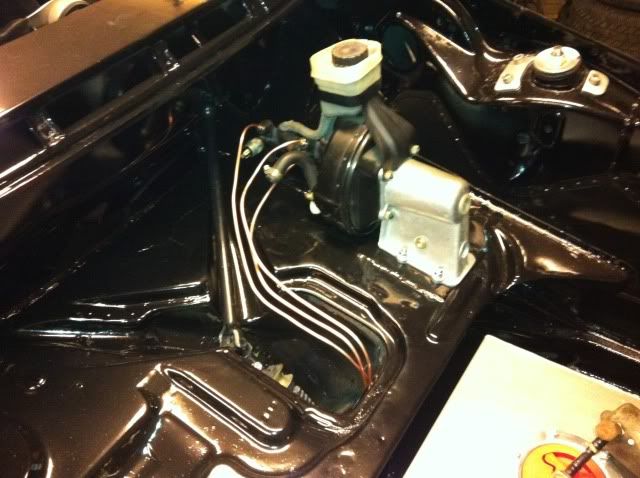

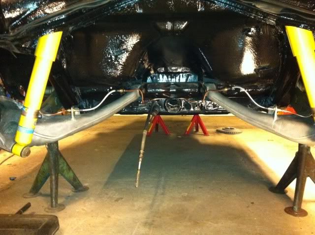

Sen har jag spenderat större delen av dagen med att dra alla bromsrören. Blev riktigt bra tillslut! Saknas några nipplar bara så allt är klart utom två rör fram mellan slang och ok.
http://i446.photobucket.com/albums/qq190/bensinskalle/RX%20porsche/IMG_0217.jpg
http://i446.photobucket.com/albums/qq190/bensinskalle/RX%20porsche/IMG_0222.jpg
http://i446.photobucket.com/albums/qq190/bensinskalle/RX%20porsche/IMG_0221.jpg
http://i446.photobucket.com/albums/qq190/bensinskalle/RX%20porsche/IMG_0220.jpg
http://i446.photobucket.com/albums/qq190/bensinskalle/RX%20porsche/IMG_0223.jpg
FInt med nya, ordentliga slangar. Fyfan för gamla bromsgrejer, skitdrygt att hålla på med... Nytt och fräscht ska de va!!

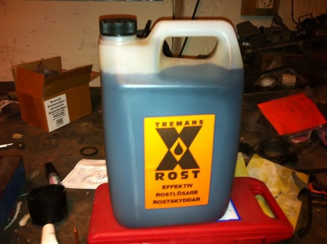

Fick även ett litet paket med ett illaluktande innehåll med bussgodset:
http://i446.photobucket.com/albums/qq190/bensinskalle/RX%20porsche/IMG_0227.jpg

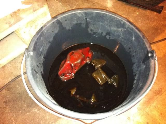

5 liter stinkande rostlösare!

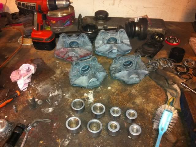

Ska bli mycket spännande att se resultatet sen, detta ska användas på bromsoken då vi saknar blästerresurser... Funkar det bra blir det förstås en liten recension och rekommendation! wink

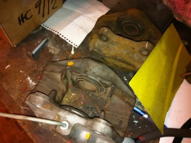

http://i446.photobucket.com/albums/qq190/bensinskalle/RX%20porsche/IMG_0231.jpg
Fyra rostiga ok som ska få mysa lite i kletet
http://i446.photobucket.com/albums/qq190/bensinskalle/RX%20porsche/IMG_0232.jpg
http://i446.photobucket.com/albums/qq190/bensinskalle/RX%20porsche/IMG_0229.jpg

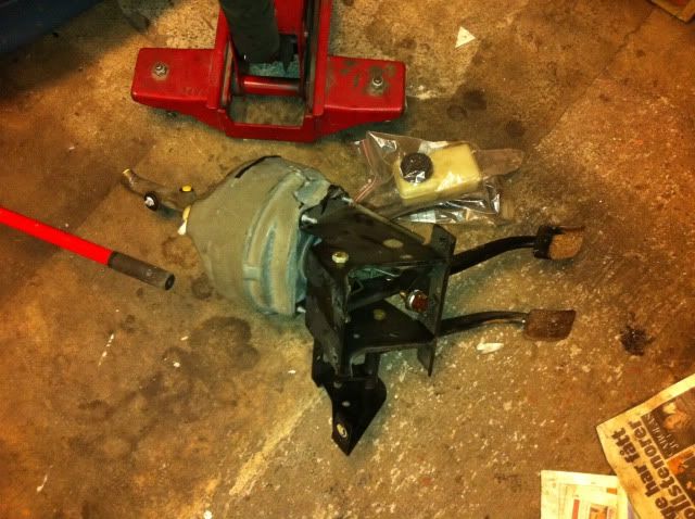

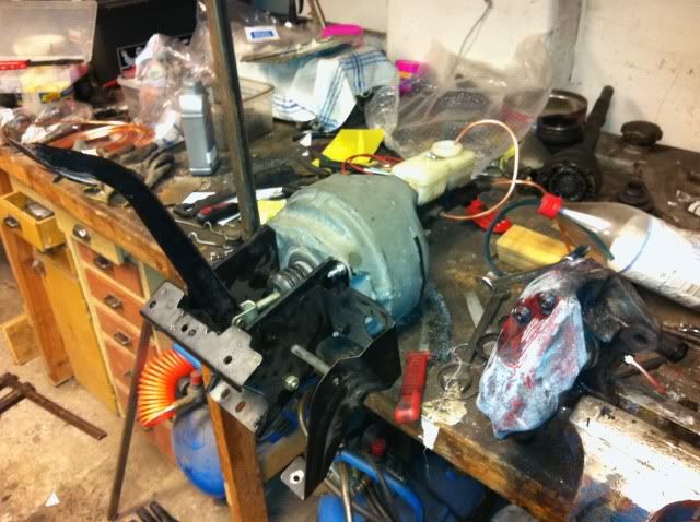

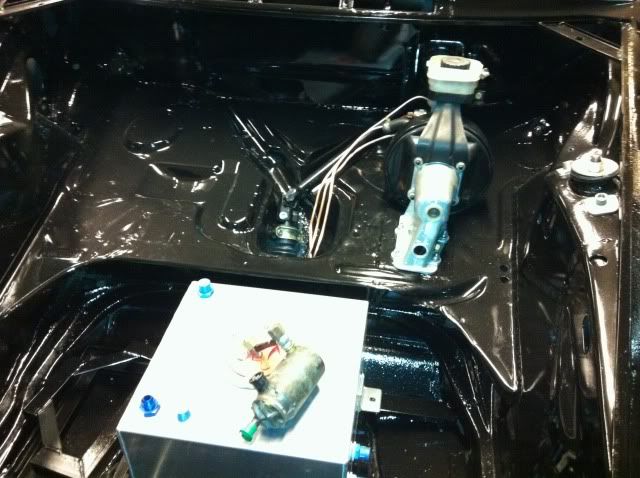

Plockat fram en huvudcylinder som jag sparat från en 240. Blir det nödvändigt så får jag använda den för att pressa ur kolvarna ur oken...

Ser bra ut du big_smile vart köpte du syran?

Stötte på den här:
http://www.blocket.se/stockholm/X_Rost_ … amp;last=1
Somsagt ska bli spännande och se hur pass bra de funkar wink

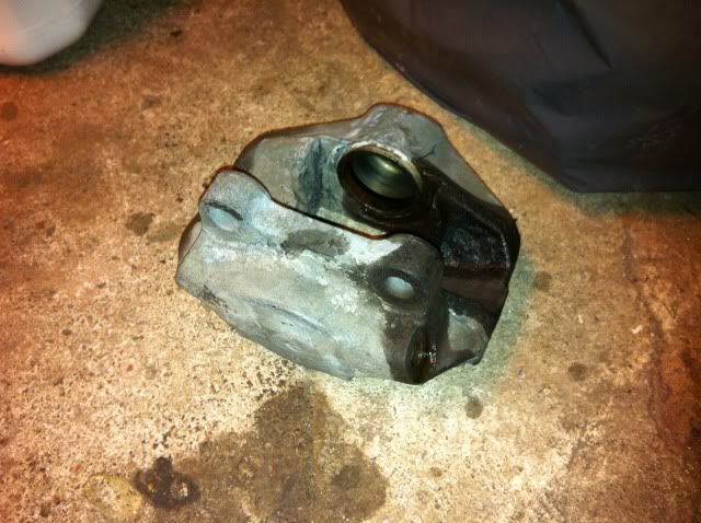

Farsan har småpulat med lite smågrejer och jag har återigen gett mig på bromsoken...
http://i446.photobucket.com/albums/qq190/bensinskalle/RX%20porsche/IMG_0285.jpg

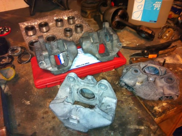

Det bruna lyser med sin frånvaro cool. Syran verkar fungera jävligt bra! Nu har grejerna legat 3 gånger så länge som rekommenderat men det har frätt bort all rost i princip. De blir ett litet lager med segt klägg på men när man väl putsat bort det är det glänsande metall under wink
Men åter till dagens gärningar. Har pressat ur kolvarna ur oken, lossat alla luftningsnipplar och bromsrörsanslutningar. Mot alla odds lyckades jag få ur alla nipplarna, något jag verkligen inte hade räknat med. Skönt att det gick vägen i alla fall, för en avdragen nippel kan ju förstöra ett helt ok....
http://i446.photobucket.com/albums/qq190/bensinskalle/RX%20porsche/IMG_0288.jpg
Pressade ur kolvarna med min fina apparat. Funkade i alla fall skitbra det här också wink
http://i446.photobucket.com/albums/qq190/bensinskalle/RX%20porsche/IMG_0289.jpg
Stökigt på bänken....
Aja när alla kolvarna ploppat ut åkte oken ner i den illaluktande kleten igen så det får lösa upp lite där damaskerna satt och inuti cylindrarna. Renoveringssatserna och nya nipplar kommer som sagt i veckan förhoppningsvis. När oken kokat färdigt åker de på lite färg och i med kolvarna igen så åker dom dit på bilen wink

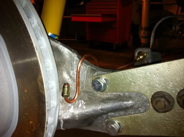

La bakoken i den illaluktande smeten i går för lite rostlösning inuti. Tog upp dom idag och tvätta av och blåste ur så att framoken får åka i en stund. Kanske rent av kan måla alla oken imorgon om allt vill sig väl. Måste bara ha lite smärgelduk eller liknande att putsa ur cylindrarna med lite, samt tvätta av framoken också ( eller bara måla bakoken )
Pulade ihop de två sista bromsrören också, de två som sitter fram mot bromsoken. Så nu saknas bara ok, skivor och lite bromsvätska så är bromsarna redo wink

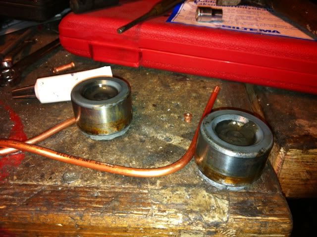

Kolvarna pressades ur i helgen somsagt, ser lite halvdana ut viss av dom så de blir lite puts så ska dom förhoppningsvis bli fräscha igen!

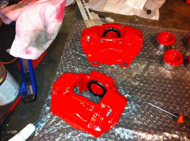

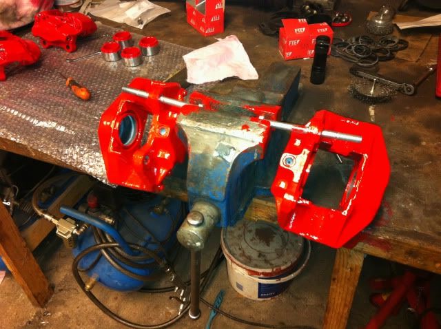

Alla oken har nu genomgått runda 2 i det illaluktande kletet utan kolvar i, och har blivit tvättade. Ett jäkla bök att få rent efter syran... Först diska av de värsta med vatten, sen med lacknafta och sen får man torka och blåsa flitigt för att få bort de sista wink Sen bör det slipas rent lite innan dom målas då det bildas ett grått lager som inte sitter så värst.
http://i446.photobucket.com/albums/qq190/bensinskalle/RX%20porsche/IMG_0293.jpg
Putsat upp kolvarna med nån slags slipduk som funkade riktigt fint, ser nästan ut som nya på chromet wink Har även slipat ur cylindrarna i oken p.g.a. skit och den gråa beläggningen så nu är även dom redo. Sen slipade jag alla lackytor på kolvarna och bakoken inför lite färg. Orkade/ hann inte med framoken, de blir i nästa veva.
http://i446.photobucket.com/albums/qq190/bensinskalle/RX%20porsche/IMG_0294.jpg
Fint me lite färg wink
http://i446.photobucket.com/albums/qq190/bensinskalle/RX%20porsche/IMG_0297.jpg
Och i kolvarna också för att hålla bort rosten från dom också...

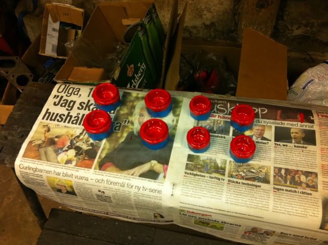

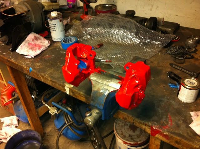

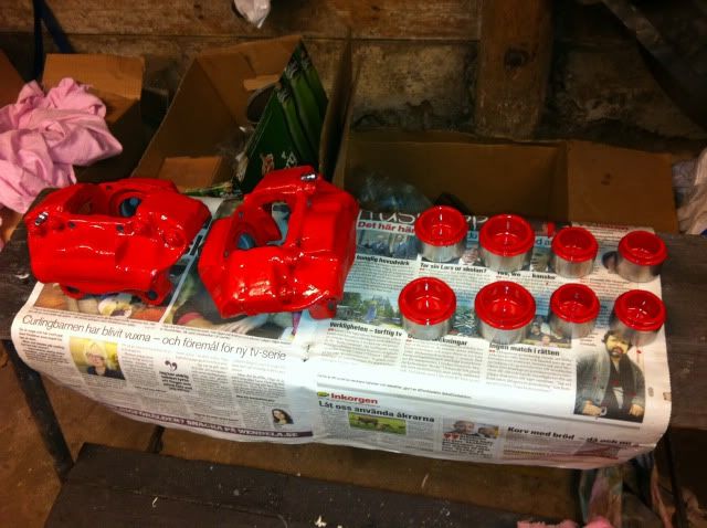

http://i446.photobucket.com/albums/qq190/bensinskalle/RX%20porsche/IMG_0299.jpg
Bakoken och kolvarna färdigmålade

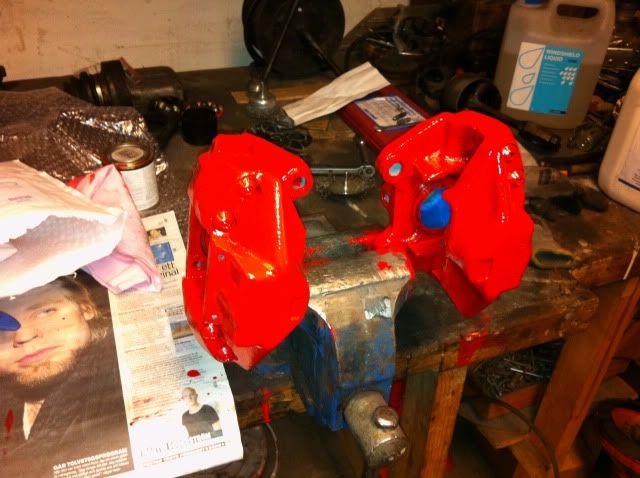

Framoken påbörjade:
http://i446.photobucket.com/albums/qq190/bensinskalle/RX%20porsche/IMG_0305.jpg
http://i446.photobucket.com/albums/qq190/bensinskalle/RX%20porsche/IMG_0307.jpg

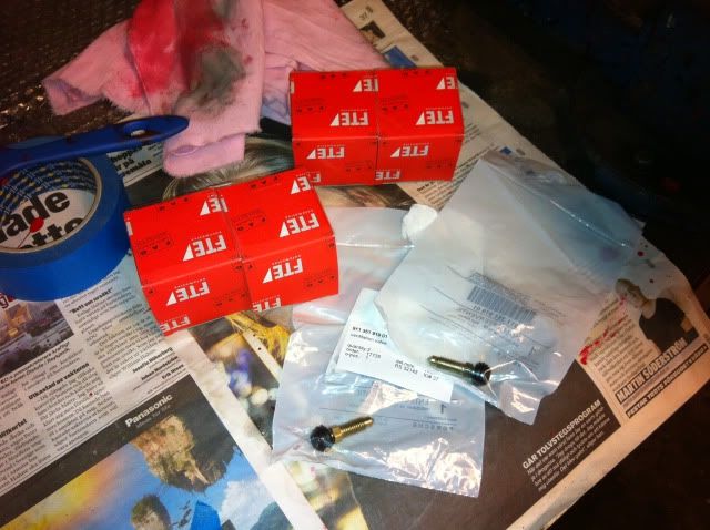

Renoveringssatser och nipplar till oken!
http://i446.photobucket.com/albums/qq190/bensinskalle/RX%20porsche/IMG_0308.jpg
Var ju tvungen att montera ihop bakoken wink

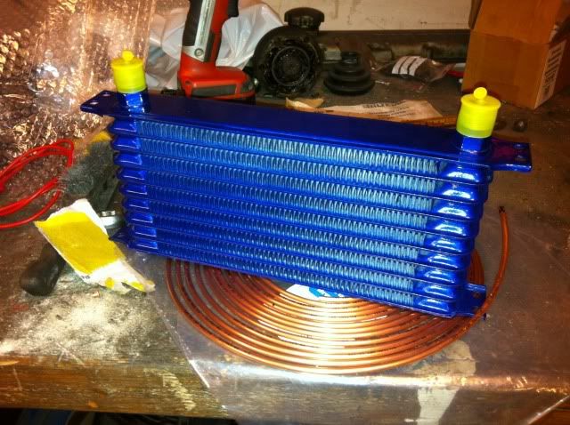

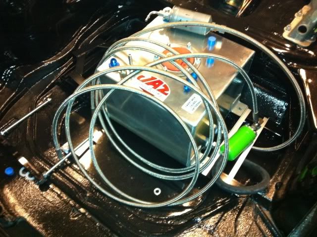

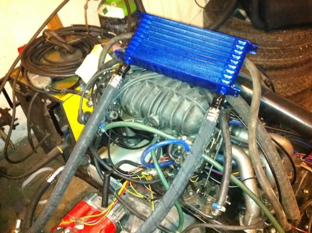

Sen har farsan äntligen fått hem oljeslangar till kylen
http://i446.photobucket.com/albums/qq190/bensinskalle/RX%20porsche/IMG_0304.jpg
Och i samma veva kom det hem soppaslangar
http://i446.photobucket.com/albums/qq190/bensinskalle/RX%20porsche/IMG_0303.jpg
Fint med stålomspunnet wink
