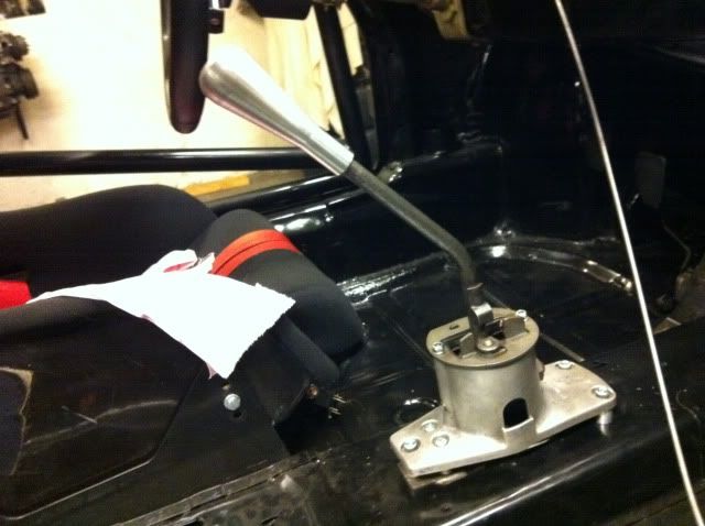

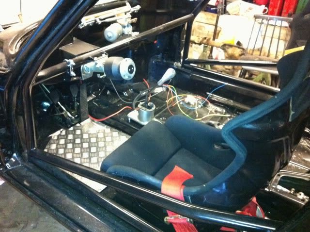

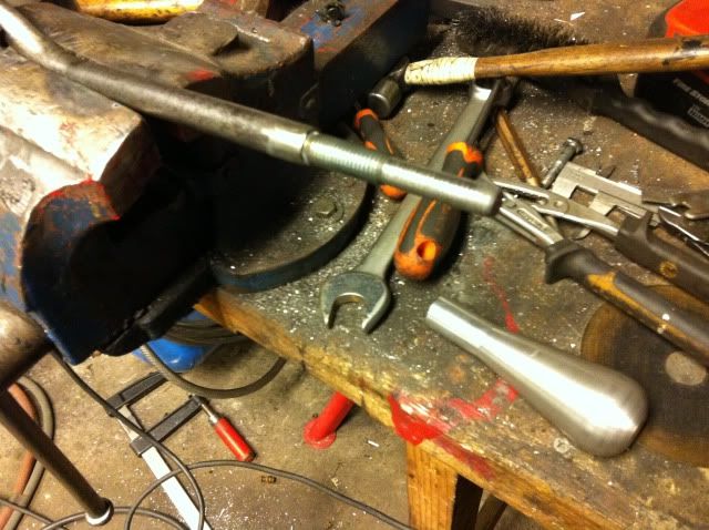

Gängan till spaken
http://i446.photobucket.com/albums/qq190/bensinskalle/RX%20porsche/IMG_0412.jpg
http://i446.photobucket.com/albums/qq190/bensinskalle/RX%20porsche/IMG_0419.jpg

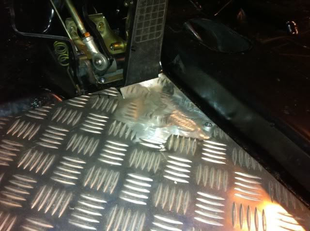

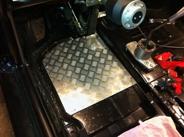

Durken på plats wink
http://i446.photobucket.com/albums/qq190/bensinskalle/RX%20porsche/IMG_0420.jpg

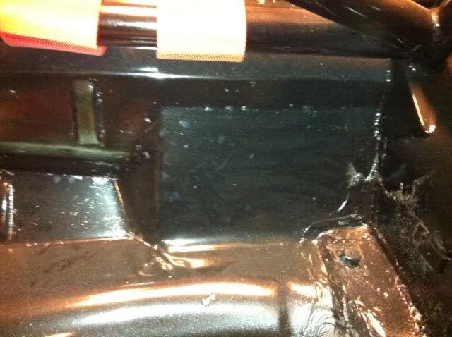

Slipat vid gaspedalen så man slipper fastna med hälen hela tiden
Vill passa på att hylla popnuts en aning, satan va skönt det är att slippa muttrar på vissa ställen wink

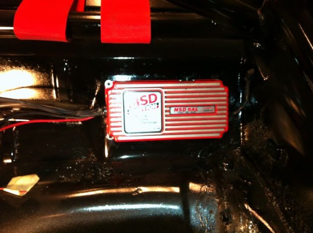

Där hittade vi lite plats för tändboxen

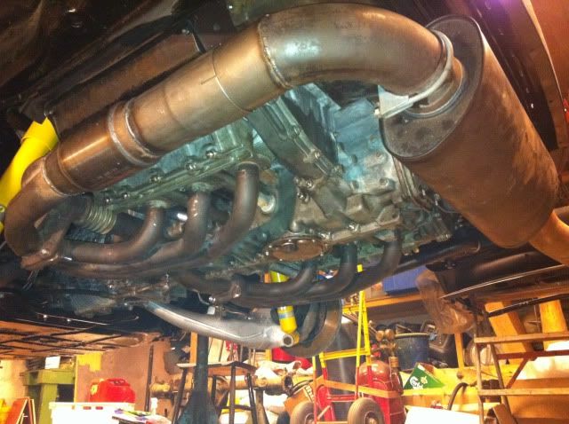

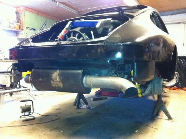

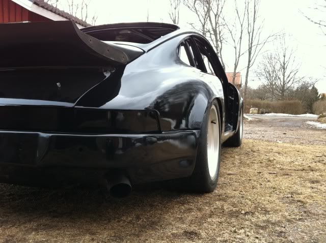

Kapat bort originaldämparen

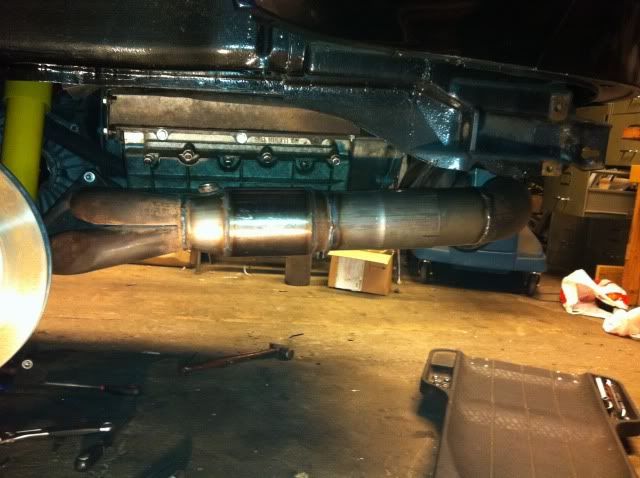

http://i446.photobucket.com/albums/qq190/bensinskalle/RX%20porsche/IMG_0449.jpg
http://i446.photobucket.com/albums/qq190/bensinskalle/RX%20porsche/IMG_0452.jpg
Och så ser det ut wink Vet att röret är för tjockt men det är min farsa som insisterade på att det skulle vara så... Får väl se hur de blir med ljudet, förut lät de mycke med två djuddämpare och jag tror inte katten tar mer än dämparen gjorde...

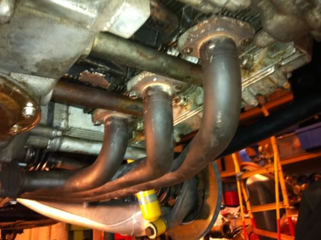

Idag skruvades systemet ihop permanent dessutom. Har satt dit nya pinnbultar till grenrören wink Köpte även skruvar till drivaxlarna i samma veva så nu sitter även dom på plats!

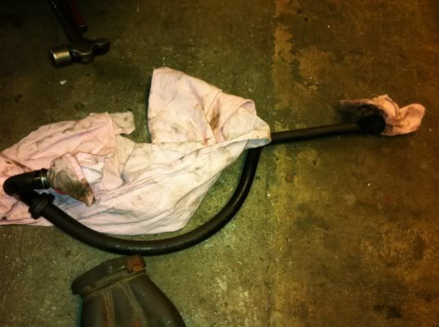

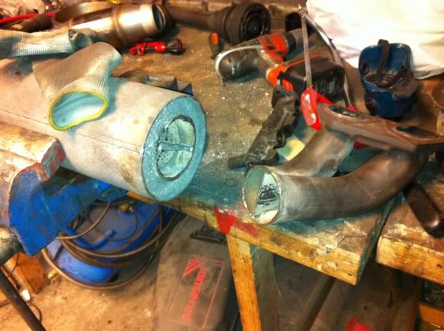

Oljeröret som vi plockade bort

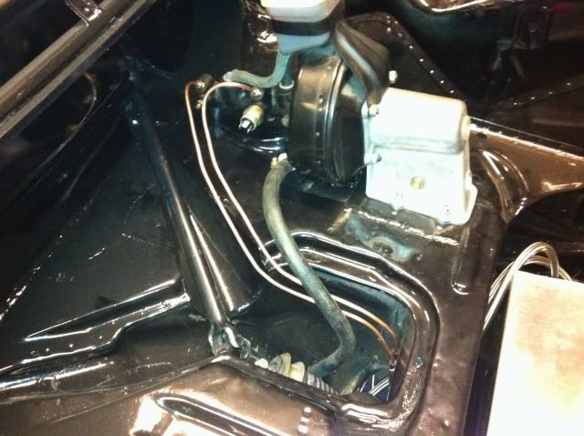

Fick ju dra om bromsen lite också. Självklart hade farsan sagt fel till mig så istället för att det ska gå två rör från cylindern till varsitt framok, ska det gå ett rör med t-kors och så ska hålet som blir över pluggas... Men de ordnade sig. Fyllde sedan systemet och de läckte lite här och där så de blev några rundor för att dra åt allt. När det skulle luftas sen visade det sig att cylindern var helt genomkass. Bakre cylindern läckte rakt igenom, och den främre var helt dötät... Tur var så hade vi en annan cylinder låg så jag bytte till den och det funkade betydligt bättre wink

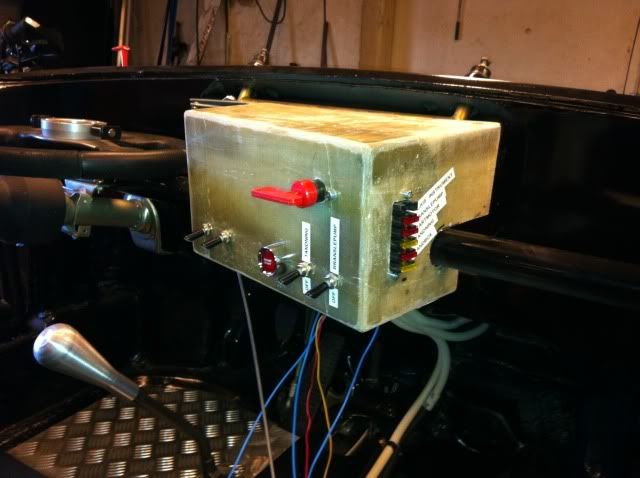

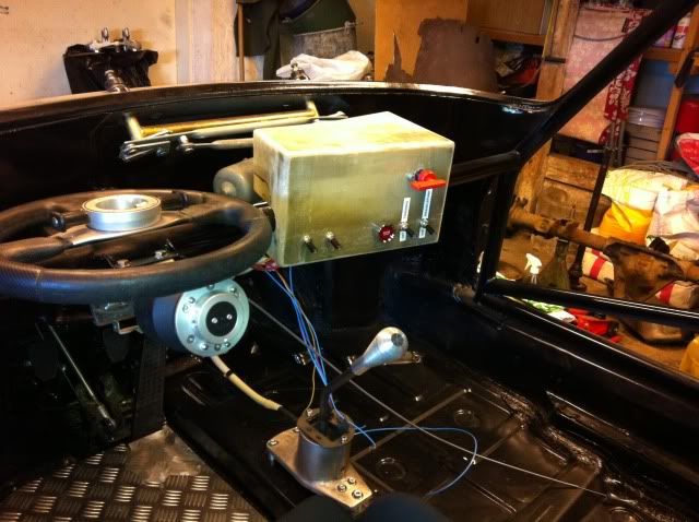

http://i446.photobucket.com/albums/qq190/bensinskalle/RX%20porsche/IMG_0436.jpg

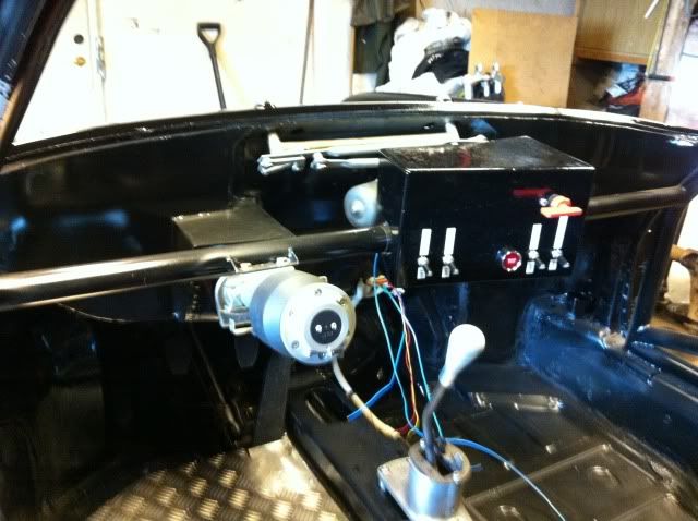

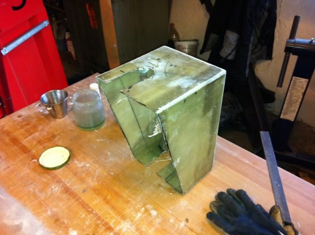

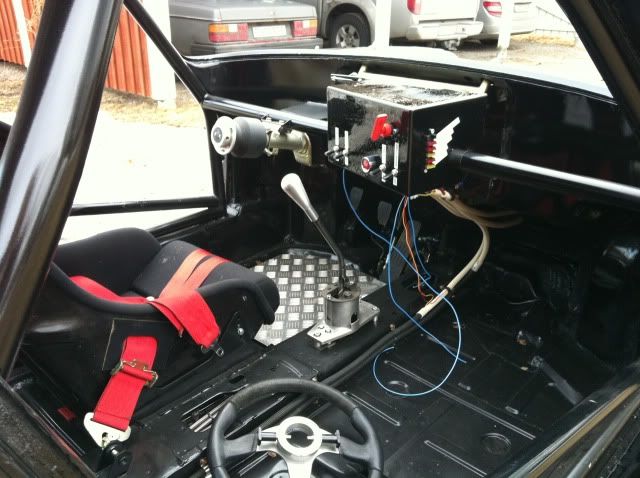

Farsan har gjutit en box i glasfiber till att ha alla knappar och skit på

Boxen wink

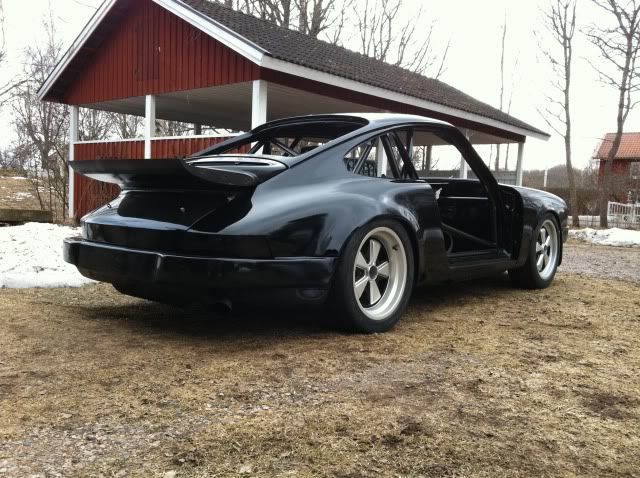

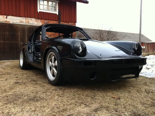

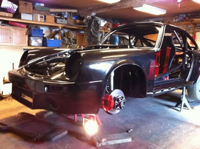

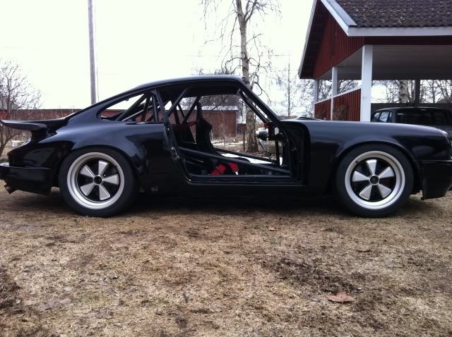

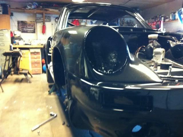

Sedan har farsan lagt ett nytt lager lack på bilens yttersida då den första inte blev så överdrivet bra, kom en del skit i lacken då vi glömde att göra rent lamporna i taket ^^ Men nu ser det i alla fall riktigt bra ut

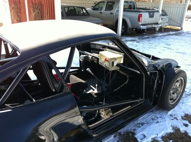

Boxen fick lite färg också

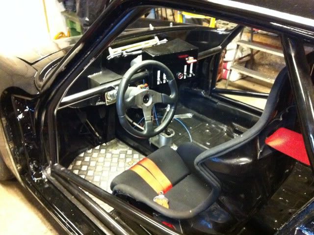

http://i446.photobucket.com/albums/qq190/bensinskalle/RX%20porsche/IMG_0508.jpg
http://i446.photobucket.com/albums/qq190/bensinskalle/RX%20porsche/IMG_0509.jpg
http://i446.photobucket.com/albums/qq190/bensinskalle/RX%20porsche/IMG_0511.jpg
http://i446.photobucket.com/albums/qq190/bensinskalle/RX%20porsche/IMG_0513.jpg
http://i446.photobucket.com/albums/qq190/bensinskalle/RX%20porsche/IMG_0512.jpg
http://i446.photobucket.com/albums/qq190/bensinskalle/RX%20porsche/IMG_0517.jpg
Fan inte mycke kvar nu tills man kan säga att den är "klar"
-Plastrutor
-Några få snuttar el
-Skruva dit oljekylen
-Lite mer kräm till starten
-Liten chassiinställning
-Frambeläggen, sitter ett par gamla i nu
-kränghämmare
Sen en besiktning cool

http://i446.photobucket.com/albums/qq19 … G_0442.jpg
Är det jag som är blind men har du slangen direkt mot en avgaspipa?
/Göran
Du ser liite fel wink Det är ett par cm i mellan, ska linda på lite bandage på röret för säkerhets skull
