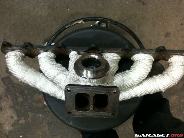

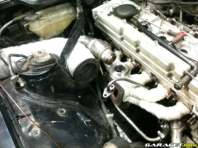

https://www1.garaget.org/gallery/archive/24267/1049895_7yorhd.jpg
Grenröret lindat med bandage, jävla skitgöra är va de är....

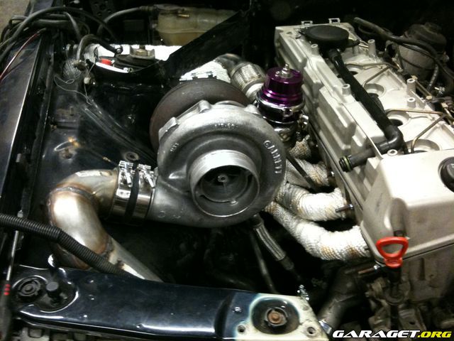

https://www1.garaget.org/gallery/archive/24267/1049896_p4rf9r.jpg
Och här är det tillbaka monterat med packning.
Väntar inprincip bara på pumpen nu för att kunna provstarta. De verkar dra ut på tiden, men däremot så är nästan allt som har med olja och vatten uppkopplat och klart. Lite el och glödning kvar bara. Samt montera dit allt igen. Sakta men säkert tar det form big_smile

https://www1.garaget.org/gallery/archive/24267/1050202_kidpnj.jpg
Turbon tillbaka på plats, nu med packningar och allt åtdraget m.m.

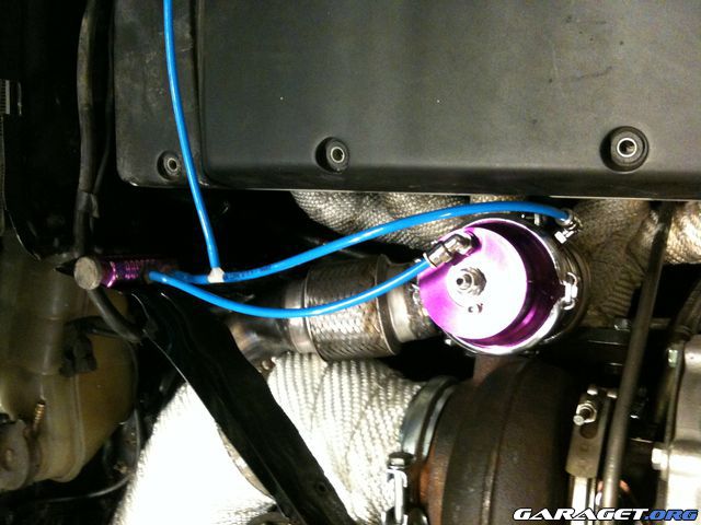

https://www1.garaget.org/gallery/archive/24267/1050203_v5wset.jpg
Lite slangar m.m uppkopplat till den mekaniska BOOST kontrollen tongue

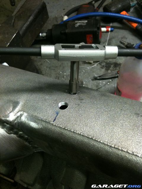

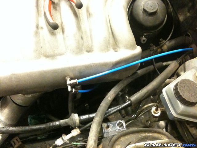

https://www1.garaget.org/gallery/archive/24267/1051705_f2lkme.jpg
Borra å gänga hål för laddtrycksstyrning och mätare wink

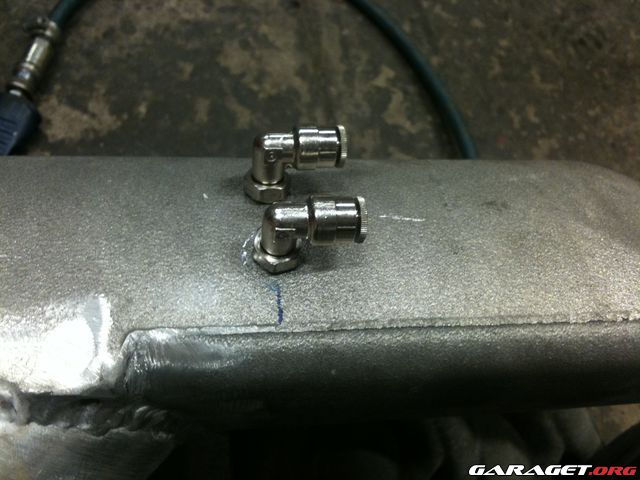

https://www1.garaget.org/gallery/archive/24267/1051706_7bax8k.jpg
Anslutningarna på plats...

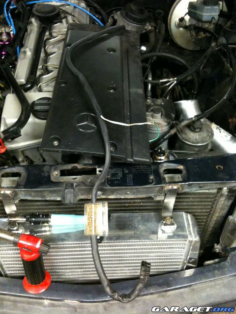

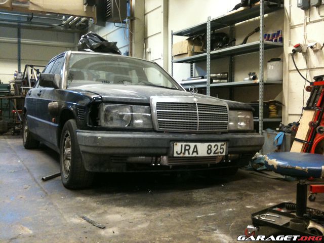

#93
Idag har jag fått på fronten på bilen samt börjat montera oljekylarn. Lite av rör m.m syns men inte mycket å göra åt, vet att det sabbar de ultimata sleeper stuket dock neutral Men de hjälper ju sidepipen till med oxå big_smile
https://www1.garaget.org/gallery/archive/24267/1052019_9rwuao.jpg
En bild på hur den ser ut nu.... tongue

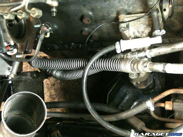

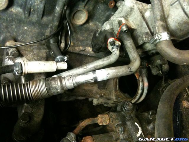

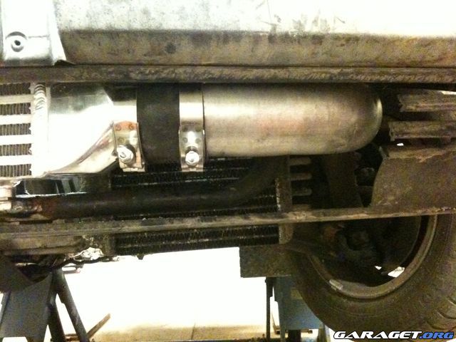

Ja då har jag fått på oljekylet samt gjort om orginalrören så dom passar fram till nya platsen för kylaren. Förut satt den ute i typ hjulhuset, nu hamnade den bakom kylaren istället, va visst ett tryckrör ivägen där de satt förut tongue
https://www1.garaget.org/gallery/archive/24267/1053238_cs1lp0.jpg
Där inne skymtar man oljekylaren...
https://www1.garaget.org/gallery/archive/24267/1053244_jdrihg.jpg
Moddade orginalrör tongue
https://www1.garaget.org/gallery/archive/24267/1053247_mbibdw.jpg
Och här går dom ner till kylet...

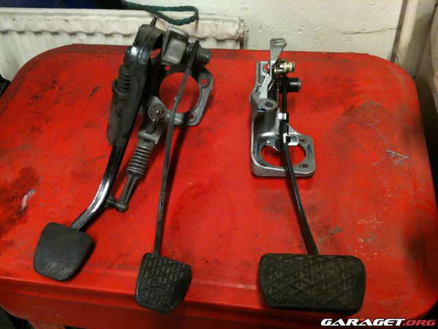

Sen var det dags att byta pedalstället samt dra oljerör från bromsvätskebehållaren ner till kopplingspedalen, och sedan vidare ut till lådan.
https://www1.garaget.org/gallery/archive/24267/1053250_ui8ka6.jpg
Automatställ ut, manuellställ in tongue

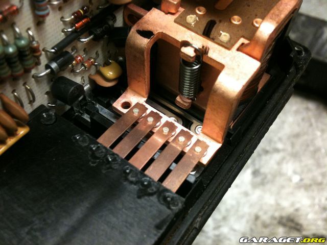

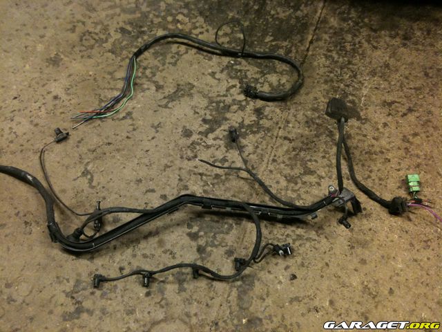

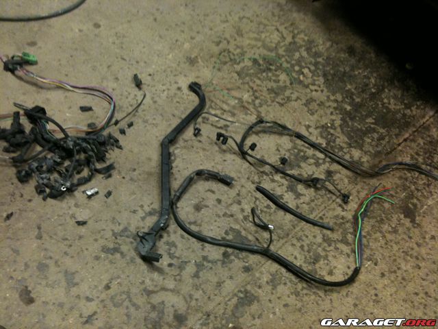

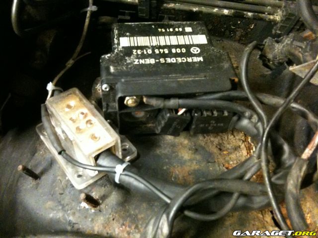

Vad det gäller glödningen så var det ju en 5:a i förut, eftersom det nu är en 6:a och jag kände mig för snål för att köpa ett glörelä för 900 spänn så öppnade jag först upp relät för att se hur det va konstruerat (se bild) Antar och hoppas att enda skillnaden är just de att det fattas ett stift i detta relät gämfört med de till 6:an. Så min lösning vart att dra dom 5 orginalkablarna in i ett block, å sedan dra 6 st ut ur blocket. Får de om det funkar, borde de väl göra. Anledningen att jag inte kopplade 2 glöstift på en av kablarna va att jag va rädd att de lilla kopparbläcket i relät skulle smälta då...
https://www1.garaget.org/gallery/archive/24267/1053301_8bbado.jpg
Undra om det sitter 6 st kopparbläck i ett glörelä till en 6:a, hehe roll
https://www1.garaget.org/gallery/archive/24267/1053252_nz98mo.jpg
Orginalkablage...
https://www1.garaget.org/gallery/archive/24267/1053255_bk6px6.jpg
Lite onödig skit borttagen, skräpet till vänster...
https://www1.garaget.org/gallery/archive/24267/1053260_2chuxt.jpg
Här är lite av de nya kablaget jag gjorde, glömde fota de innan jag monterade de på bilen. I nederkant ser ni blocket jag skrev om innan.
