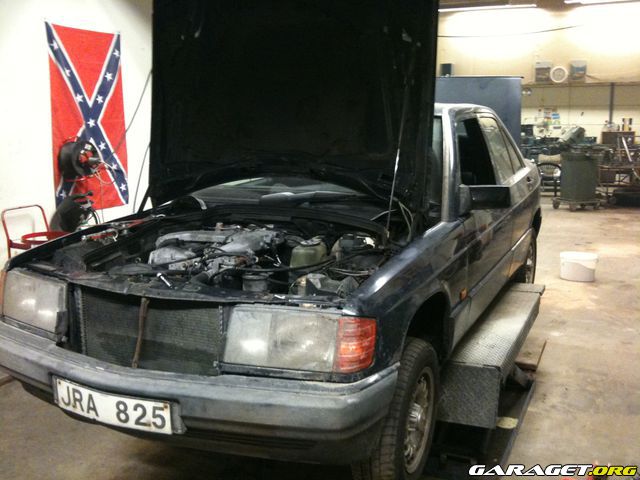

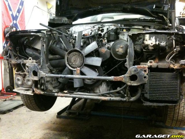

Idag hände följande.

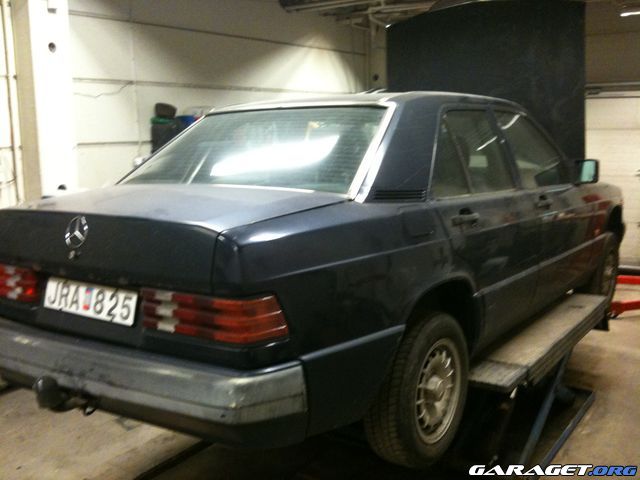

https://www1.garaget.org/gallery/archive/24267/1033260_1g7u1w.jpg
Utgångsbilen.

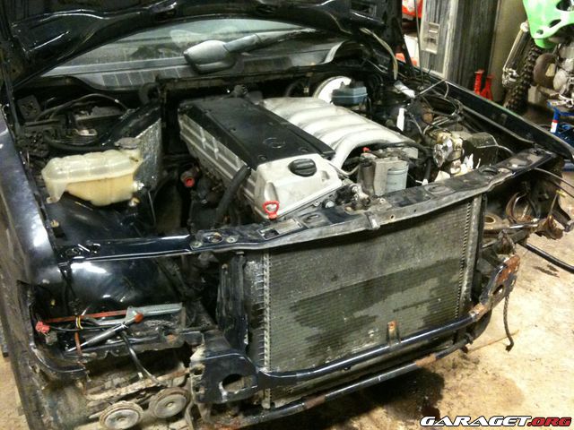

https://www1.garaget.org/gallery/archive/24267/1033262_a4og64.jpg
https://www1.garaget.org/gallery/archive/24267/1033263_1mqy9t.jpg
Efter nån timme va de mesta i fronten borta.

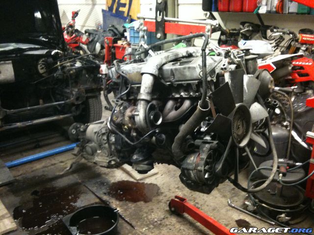

https://www1.garaget.org/gallery/archive/24267/1033265_7nnngd.jpg

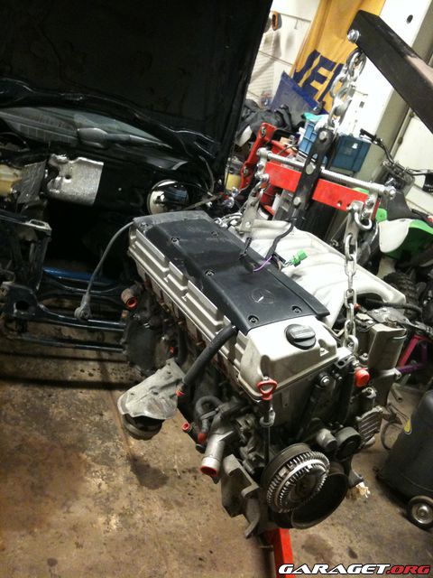

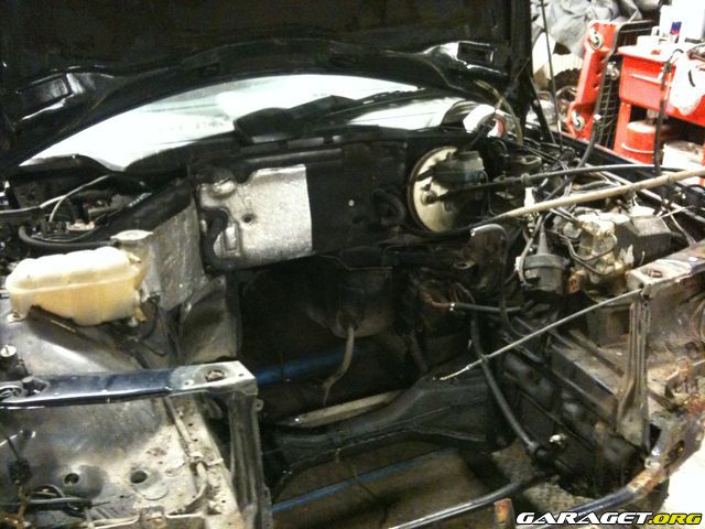

Yttligare några timmar senare va spisen ur.
https://www1.garaget.org/gallery/archive/24267/1033270_nygh1o.jpg
Här ska det spolas rent imorgon och sedan ska nya motorn tryckas ner smile

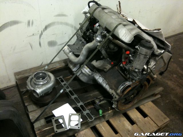

https://www1.garaget.org/gallery/archive/24267/1033261_jlfw61.jpg
Nya motorn, turbon och några flänsar.

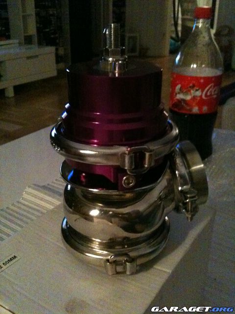

https://www1.garaget.org/gallery/archive/24267/1033296_m19qhj.jpg
50mm wastegate från KL-racing.

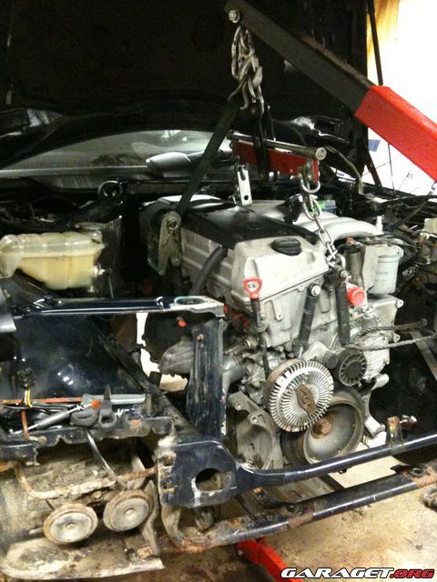

Jaaha, idag så fick jag in 24 ventilarn i motorutrymmet, använde först orginal motorkuddar men då hamnade motorn för högt upp. Så jag började göra egna, lika bra och köra med stumma motorfästen, med omkring 750 Nm så ger väl sig orginalen förr eller senare iaf. Lite bilder nedan som ni kan njuta av wink Imorgon ska motorfästena göras klart och jag ska börja på grenröret!

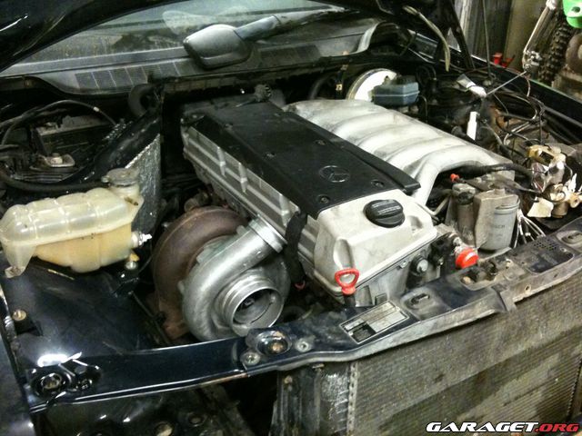

Fick klart motorkuddarna idag och nu sitter motorn på plats. Och huven går stänga nu...
https://www1.garaget.org/gallery/archive/24267/1034007_vkqbqu.jpg
https://www1.garaget.org/gallery/archive/24267/1034008_7mcamr.jpg
Ca 4 cm till godo från remhjul m.m till kylet.

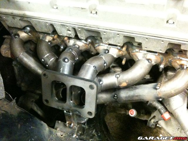

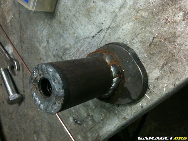

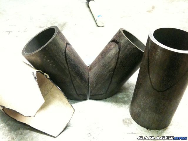

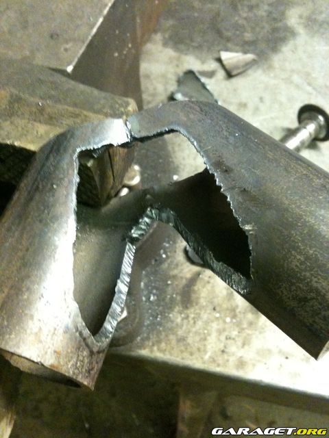

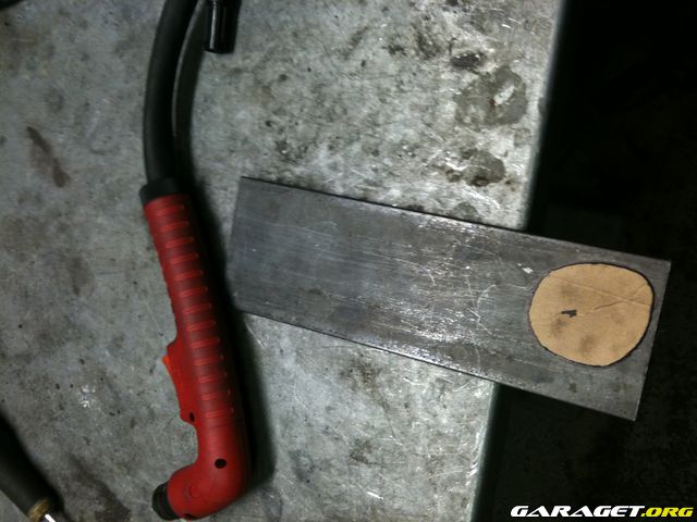

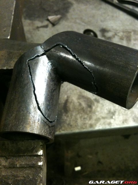

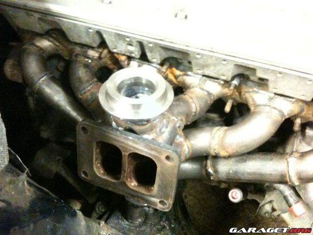

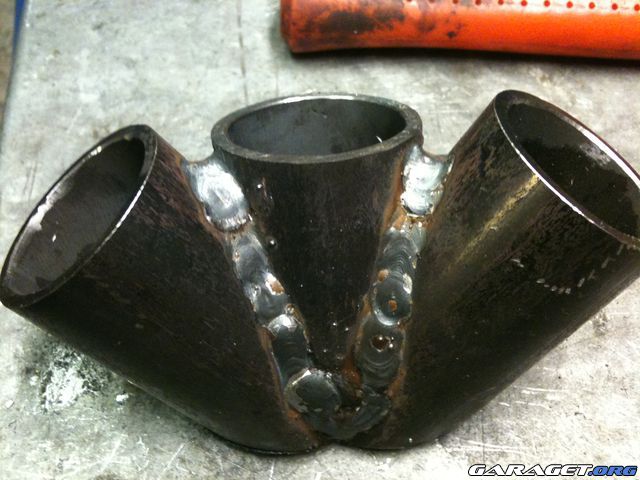

JAAA då så är det dax för en uppdatering. Följande har hänt, konor till avgasflänsen tillverkade, 2 st kollektorer 3->1, samt att grenröret är ihoppunktat, blir helsvetsning av de imorgon. Först tänkte jag göra ett pulsdelat grenrör, men de är på tok för mycke jobb på en 6:a, kontra vad de ger, hoppas de funkar så som de blev nu cool Fick även en seriös anledning och använda plasmaskäraren, helt kanon, snabbt å smidigt. Va de gäller svetsningen så har jag bestämt mig för att Migga ihop grenrör m.m. Finns ingen anledning och sitta med Tiggen, tar 10ggr längre tid, de är ju ingen utställingsbil jag ska bygga tongue
Njut av bilderna nedan och kommentera gärna wink
https://www1.garaget.org/gallery/archive/24267/1038074_pdt53x.jpg
Från ovalt till runt, typ smile
https://www1.garaget.org/gallery/archive/24267/1038075_b4597c.jpg
Kollektor på G, dassrullar är jävligt bra till detta tongue
https://www1.garaget.org/gallery/archive/24267/1038076_glne6c.jpg
Skruit med plasma smile
https://www1.garaget.org/gallery/archive/24267/1038078_iarka7.jpg
Så ser de ut efteråt...
https://www1.garaget.org/gallery/archive/24267/1038079_mtn4mq.jpg
Nästan klar...
https://www1.garaget.org/gallery/archive/24267/1038080_5qe7q8.jpg
Grenrör ihoppunktat...
https://www1.garaget.org/gallery/archive/24267/1038081_w0uryu.jpg

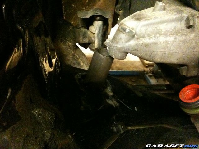

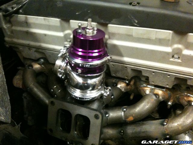

WG-plaseringen
https://www1.garaget.org/gallery/archive/24267/1038082_7dx3ui.jpg
Imorn blir de downpipe och WG-rördragning

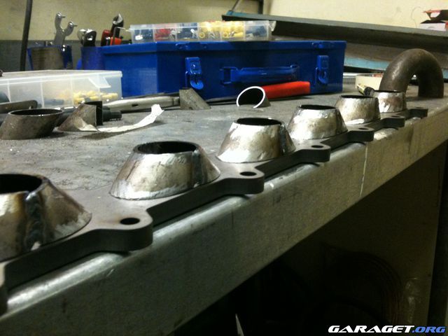

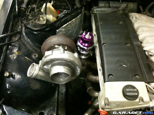

Idag har jag vart på KL-Racing och shoppat lite mer prylar samt fått klart grenröret tongue

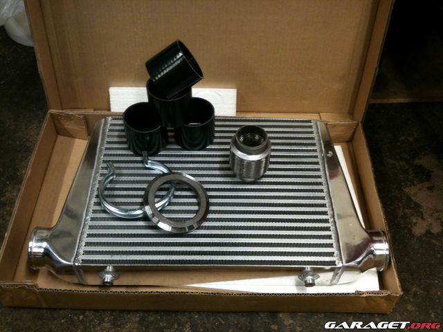

https://www1.garaget.org/gallery/archive/24267/1039170_xt8qpl.jpg
Lite gosaker till bilen big_smile
https://www1.garaget.org/gallery/archive/24267/1039171_2vzj8i.jpg
Grenrör klart, inkl WG-fäste.
https://www1.garaget.org/gallery/archive/24267/1039172_tm0idx.jpg
Turbo och WG på plats.
Imorgon blir det downpipe och börja med tryckrör lol
