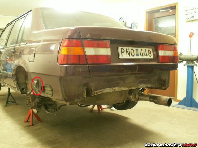

Okej. Nu håller jag på att bli tokig.
Har hållit på i sammanlagt 2 timmar ju med att försöka få av bakre stötfångaren från min bil.
Jag har skruvat bort muttrarna.
Jag har till och med en Haynes (stavning) bok framförmig när jag mekar men lik förbannat så vill den sitta kvar.
Går att rucka den ca 5mm fram och bakåt och även upp och ner, men det är det som går.
Sen tar det tvärstopp och nu har jag prövat alla knep jag kan komma på.
Har ändå måttliga kunskaper inom detta område (trodde jag iallafall), men det är antagligen något litet skit som jag glömt.
Lite hjälp vore snällt nu!

Lossat muttrarna i bagarerummets sidor?

HAH där var det nog. Det har inte gjort.
Ska ner och pröva sedan.
tackar!

2skruvar (10ans hylsa) på varsin sida under luckorna där du har domkraften original.

Har skruvat bort dom 2 skruvarna. (va nog dom svår åtkomligaste skruvarna jag varit med om :S )
Men gav inget resultat. Sitter fortfarande där.
Ser dock ut som om det sitter nått form utav plast-stift-plugg som går genom precis som bulter gjorde.
Får inte bort dom.
trött man börjar bli nu.

haha svåråtkomliga? nejnej du får ju dra bort klädsen bara. smile sitter med ett klips du trycker ner i mitten bara  sen dra.
har du lossat följande: fyra (4) muttrar till balken. 2 skruvar på högersidan och 2 skruvar på vänstersidan.
isåfall, utanför bilen, ta tag i kofångaren mot hjulet, kanten på koofångaren längst i hörnerna. dra ut den bara hårt o bestämt. samma sak på andra sidan.

Jo jag har skruvat bort sammanlagt 4 muttrar från dom 2 som går rakt ut från balken så att säga. sen har jag skruvat ut dom 2 bultarna från var sin sida (inne i bagaget som du pratade om)
Men dom där "clipsen" du pratar om nu är det till klädseln eller är det dom jag menade. Dom som sitter ovanför bulten (inne i bakluckan alltså) ?
Sorry om jag verkar slow big_smile

till klädseln som gör det enklare att skruva. smile
Det du snackar om, en sak så jag är 100 på att du har skruvat på rätt saker. den "piggen" "clipset" allt vad det heter som sitter ovanför bulten. den ska sitta imellan dom två skruvarna.

Det är alltså 2 bultar på varje sida inne i bagaget. Sammanlagt 4 bultar i bagaget.
Hmm om så är fallet så verkar det mysko då jag inte kände av mer än en bullt på vardera sida.
Suckh, får väll gå ner till garaget och kika efter big_smile

det sitter en plast glid skena på sidorna som är rätt jävliga också

sitter en ovanför piggen, och en nedanför piggen. ta bort klipshelvetet till inredningen det är jävligt mycke ljus du förlorar på den skiten. smile
nej det är inga skenor

kolla min bild http://www.garaget.org/?car=202653&image=2163711
där ser du 3hål på rak, eller lodrätt asså. ett hål och mellanrum och sen två hål med mindre mellanrum imellan varandra. där har du två skruvar och piggen i mitten smile

Sitter plastskenor på sidan av karossen!

Tack så jätte mycket för din hjälp och ditt tålamod Jimmzzan.
Var som jag va för slarvig och inte tittade efter ordentligt utan ville bara få klart det på 2 sekunder.
Resulterade istället i timmars jobb.
Men nu är den lös.
2 muttrar på vardera sida + piggen var det som höll den uppe på min bil.
Tack ännu en gång.

Det är inte nödändigt att ta bort dom skruvarna i bagageutrymet, bara dom som håller själva stötbalken 2st muttrar
Har monterat bort några stötar i mina dagar med o jag har bara dragit bak stöten så glider dom ur skenan wink
https://www1.garaget.org/gallery/archive/99779/1035895_h29f72.jpg
