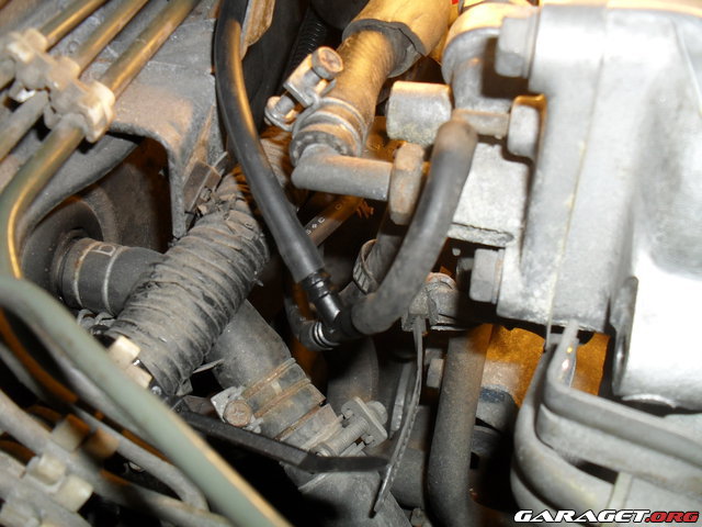

finns en svart slang som sitter på backsidan av in suget den klipper du bara av och sätter ett t-kors på. ska se om jag kan fixa fram en bild
http://www1.garaget.org/gallery/archive/367/504535_0xnhd9.jpg
Tackar så jätte mkt för hjälpen !

helt rätt falkon, bakom insuget går en svart slang går ej å missa , ja skarvade min rätt långt bort typ vid "grenröret" , funkar prima smile , p.s skaffar du nåpn gång dump så är det samma slang du tar vaccum ifrån:)

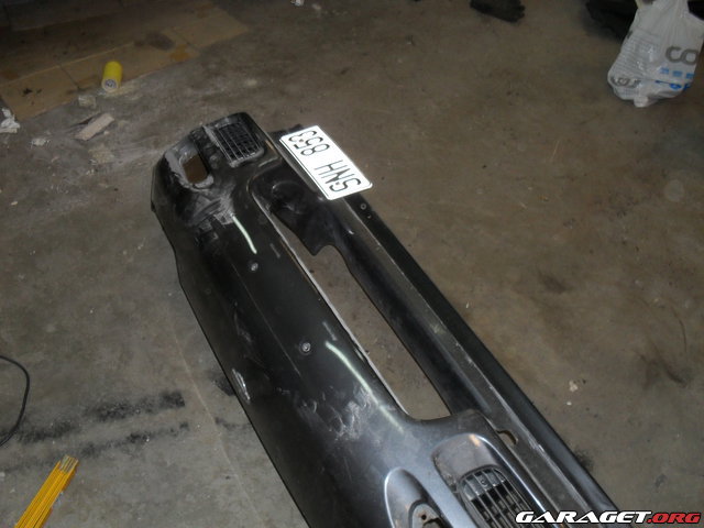

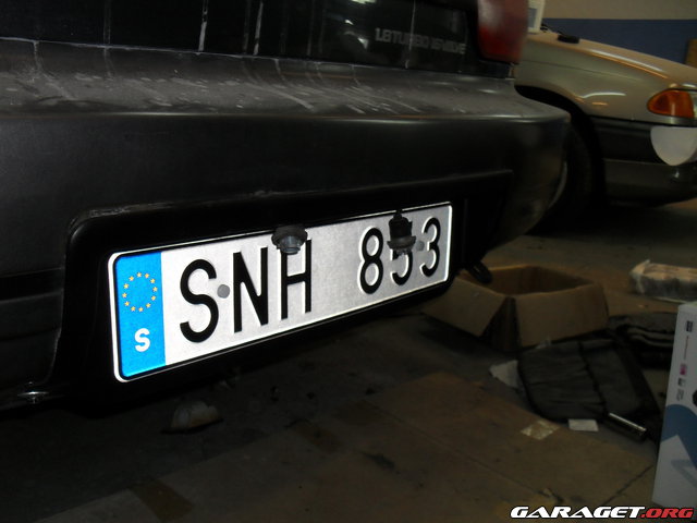

För besiktingen skull så får den sitta där
https://www1.garaget.org/gallery/images/143/142629/142629-591ad22dd5cdb868a9d2b2a7fc1c4973.jpg
Men för min egen skull så får den sitta där fram tills besiktingsdagen wink
https://www1.garaget.org/gallery/images/143/142629/142629-d9f0c066b34a1efd6e36383691c3c433.jpg

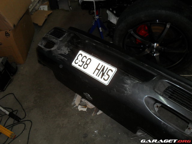

skylten bak måste ju också på. men först fräscha till lite!
https://www1.garaget.org/gallery/images/143/142629/142629-eb4f0dd2077b878f6f619e3abb8f3b6c.jpg

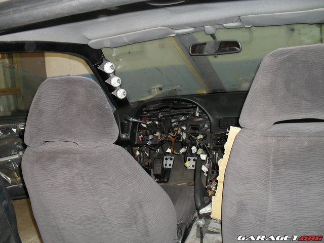

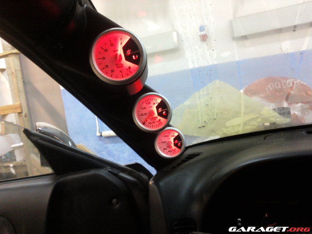

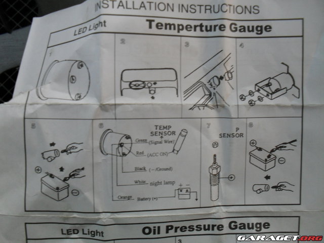

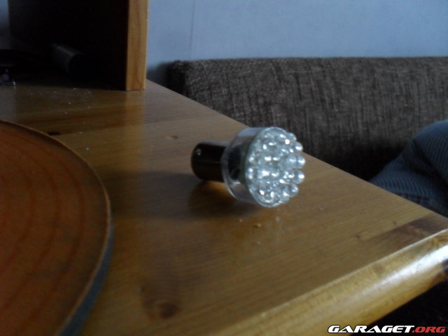

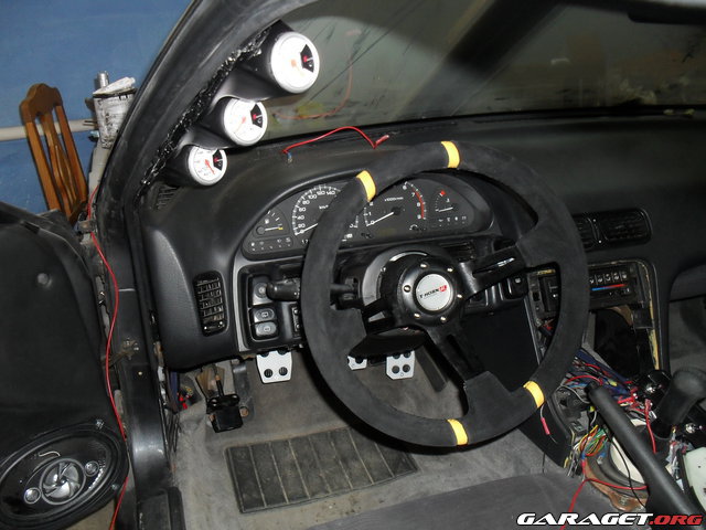

Fattar vart 3 utav dom ska. Men dom andra två fattar jag inte.  Den röda, ACC ON, vart ska den gå?  Och NIGHT LAMP, vart går den då ?
https://www1.garaget.org/gallery/images/143/142629/142629-50603dd08e6c7ed2b4f5ccb5c48dbd77.jpg

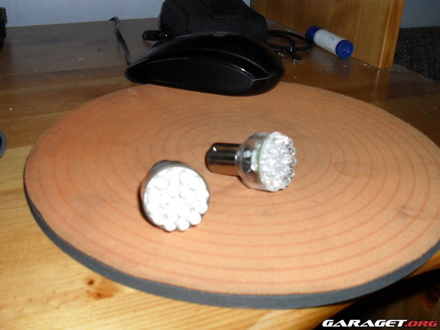

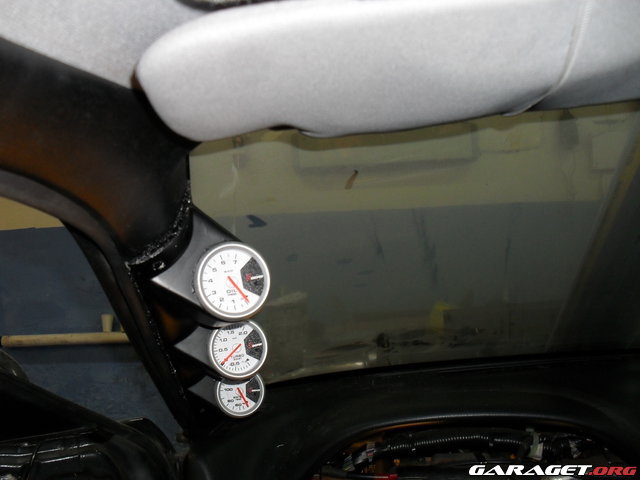

nice d blir me mätarna! big_smile , acc on är ju tänding? , å jag tog min tändingsström till det i säkringshållaren vid fötterna , så tog jag från cig lighten, då den har så stor säkring så det drivs utan porblem , kopplade även mina ledrör där smile , nightlamp ha ja dock ingen aning om, aldrig hört , tror du kan skita i den men tror d e nån slags nertonings när de blir mörkt .. , å iallafall så ha du kopplat rätt på vacuumet! mvh
Tackar big_smile
Jag tänkte också på tändningen först men var inte säker. Men skulle man inte kunna köra den på remote kabeln som jag har till mina slutsteg ?
okej, men det stora problemet med night lamp är att den finns på alla mina mätare, men ACC ON finns bara på en :p ?
1 163 Inlägg
4 april 2011
erminsacictuning skrev:
Tackar big_smile
det var riktigt skummt, var endå å kopplade lite med stereon igår å acc on var röd på den å stod även liten lapp att den ska gå till ignition då .. men tips är att bind ihop den röde å gule, å sedan sätt dom mot + polen , å svart på minus på batteriet å se va som händer , för alla måste ha en tändningsström ! känns skumt yikes,
ang å ta från remoten vet jag inte riktigt, borde tekniskt sätt inte ha så stor betydelse , men hör med "Drönirettab" , han svarar dej smile

ska kolla det. dt e bara den här night lamp som stör mig lite :p men dt ska nog lösa sig tongue

Om du har så du kan ställa in instrumentbelysningen så kan du koppla night lamp dit så att du kan ställa in hur starkt de ska lysa på natten.

Fick även mätarna att lysa fint. Night lamp var visst den saken som man kan ställa in ljuset på instrumentpanelen med. Så det var bara o koppla dit o allt funkade skitfint smile
https://www1.garaget.org/gallery/images/143/142629/142629-3673333693859b55b04f4468df1559ad.jpg

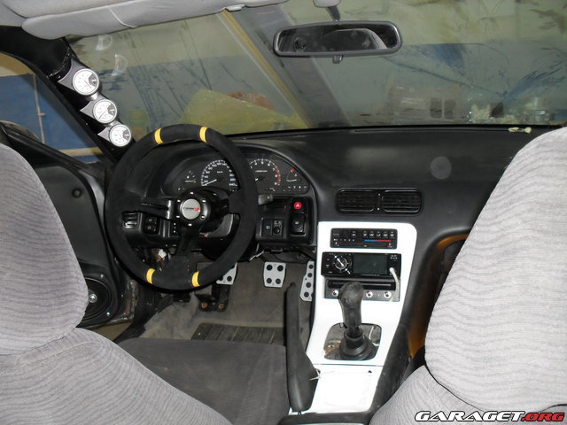

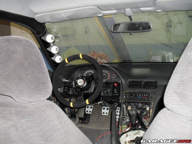

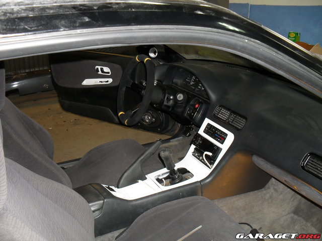

Tog lite bättre bilder denna gången. Och fick även dit ratten och stereon o lite annat smått o gott smile
https://www1.garaget.org/gallery/images/143/142629/142629-85e9ac28285bb6c604500f3c7f870c9f.jpg
https://www1.garaget.org/gallery/images/143/142629/142629-bc5a8aeac991f9718a3aae33e2b5a769.jpg
https://www1.garaget.org/gallery/images/143/142629/142629-6409b7612c6f05a9c13bb3c9965b9f8d.jpg
https://www1.garaget.org/gallery/images/143/142629/142629-14d33f49e4b537956e9ef9144f2c90fb.jpg
https://www1.garaget.org/gallery/images/143/142629/142629-55f2b24f2d28b3d34f9245f40e7e83a8.jpg

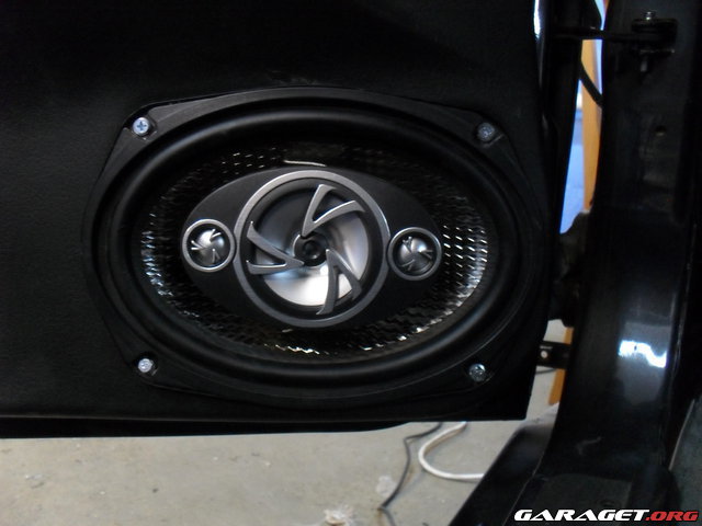

STA Titan X serie. Spelar helt okej tsm med mitt 4-kanaliga slutsteg
https://www1.garaget.org/gallery/images/143/142629/142629-61c732928bc7ae6965a40e38e7f4578f.jpg

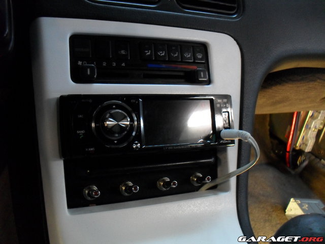

Stereon!
https://www1.garaget.org/gallery/images/143/142629/142629-fc37875bd562efc148ae44b2cb9d30c1.jpg
