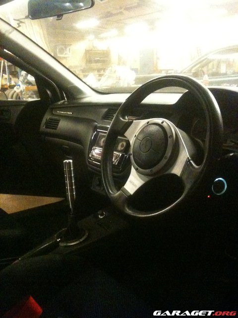

Har svarvat till en ny växelspak. Får se hur den blir att köra med. Är inte helt färdig på bilden den ska borras upp mer så att den går ner helt emot damasken.

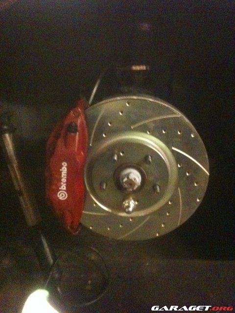

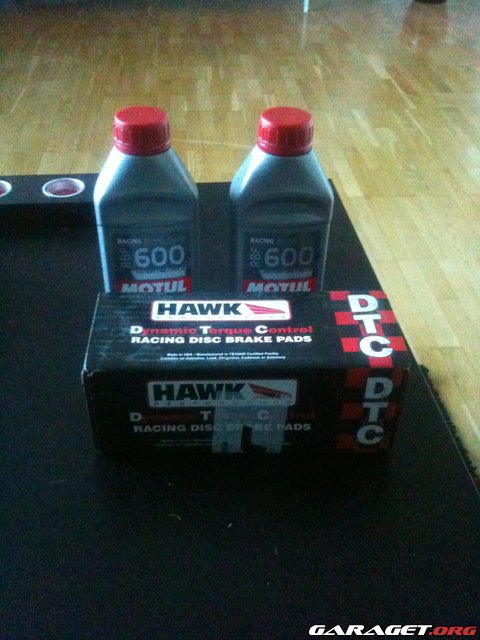

fått paket från jrm i veckan hawk dtc 30 och motul 600 bromsvätska
https://www1.garaget.org/gallery/images/25/24232/24232-467d5c9f3aa39446bb7c3836eb8355d0.jpg
belägg monterade ihop med skivorna

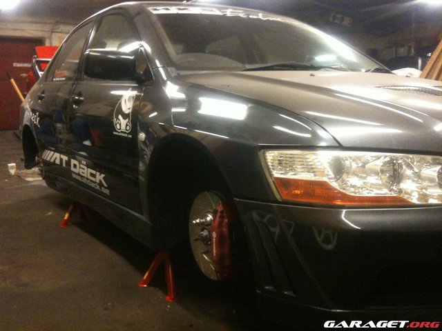

en bild på hur bilen står i dags läget
