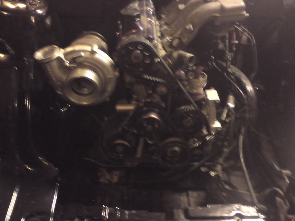

Motorn som den sitter idag
http://i134.photobucket.com/albums/q101/jsson81/DSC00244.jpg

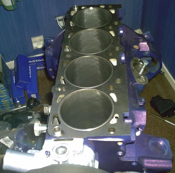

Motorblocket oringat betongfyllt och stressborrat
http://i134.photobucket.com/albums/q101/jsson81/oringat.jpg

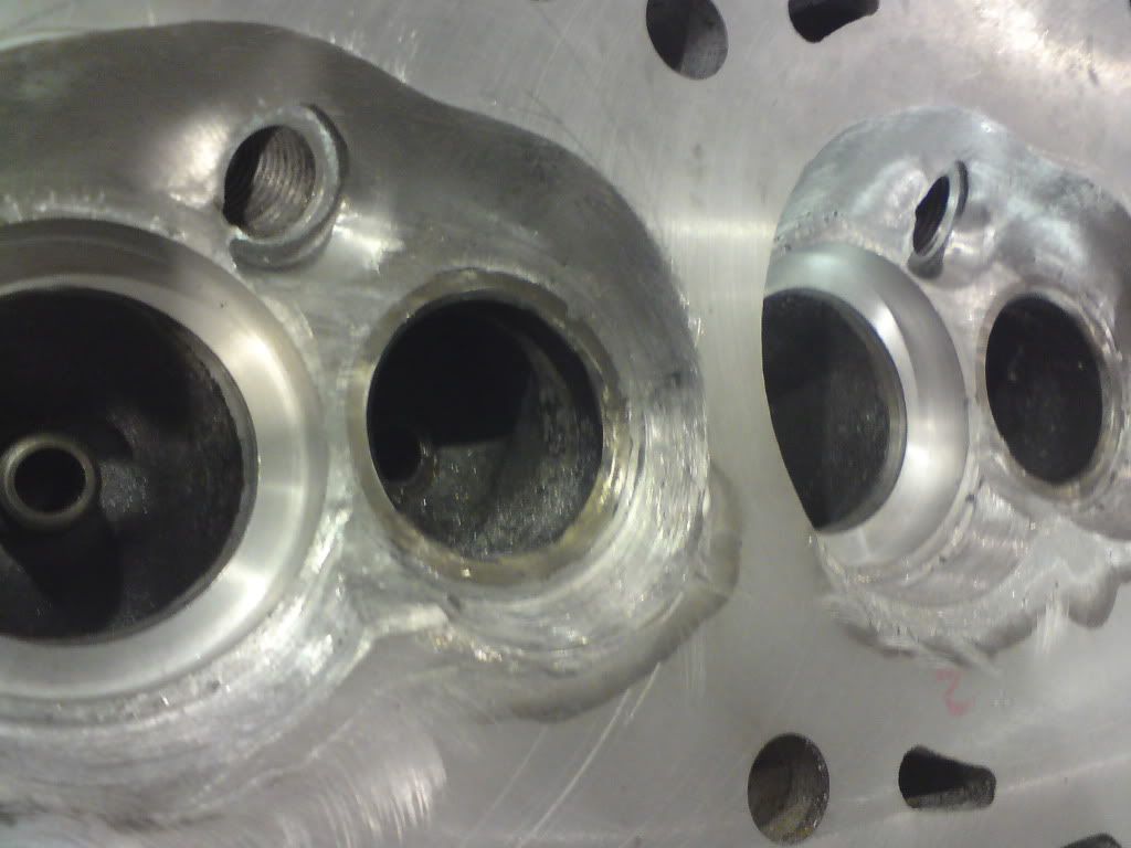

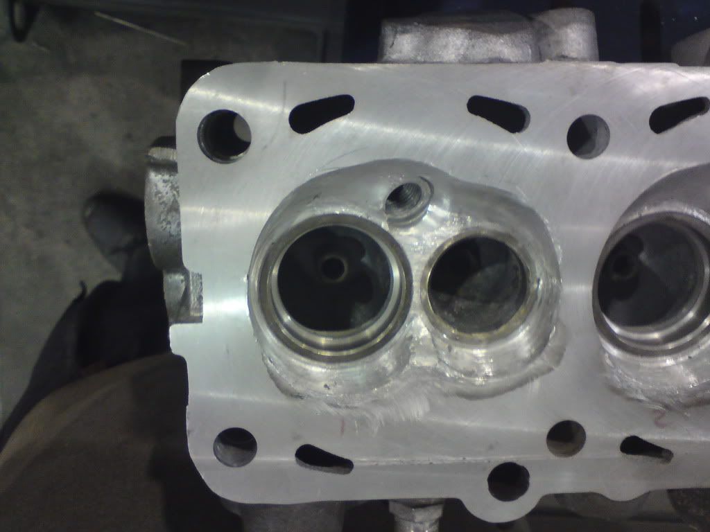

Toppen började jag göra så här, Bultade 531toppen i en 80mm tjock stålplatta för att den inte skulle slå sig allt för mycket under svetsning.
svetsade upp de matrialet jag tyckte behövdes. jävla skit att svetsa i alla fall
plattan gjorde nog susen för den slog sig bara 0,4 mm efter svetsning big_smile
sen fick jag rikta den så kammen gick lätt i toppen..
sen lämnade jag toppen till lasse bandit för att fräsa ur för dom nya ventilsätena med mira fräsen
Toppen efter uppsvetsning och grovbearbetning

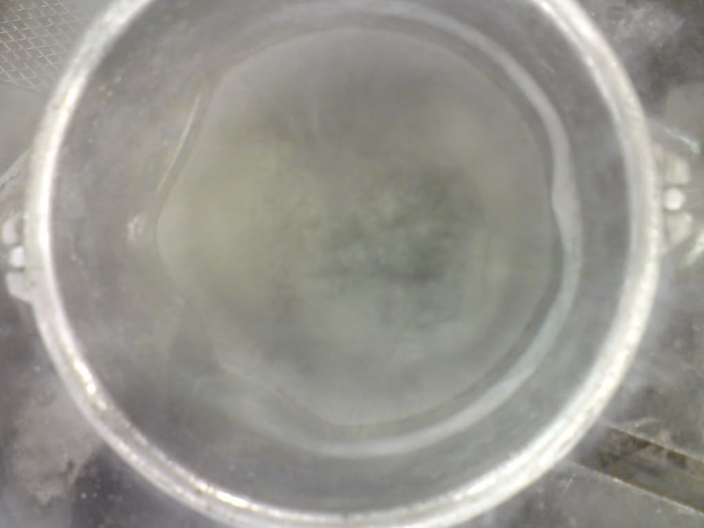

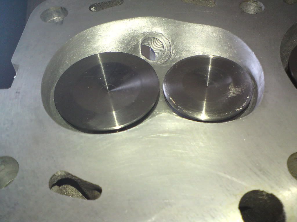

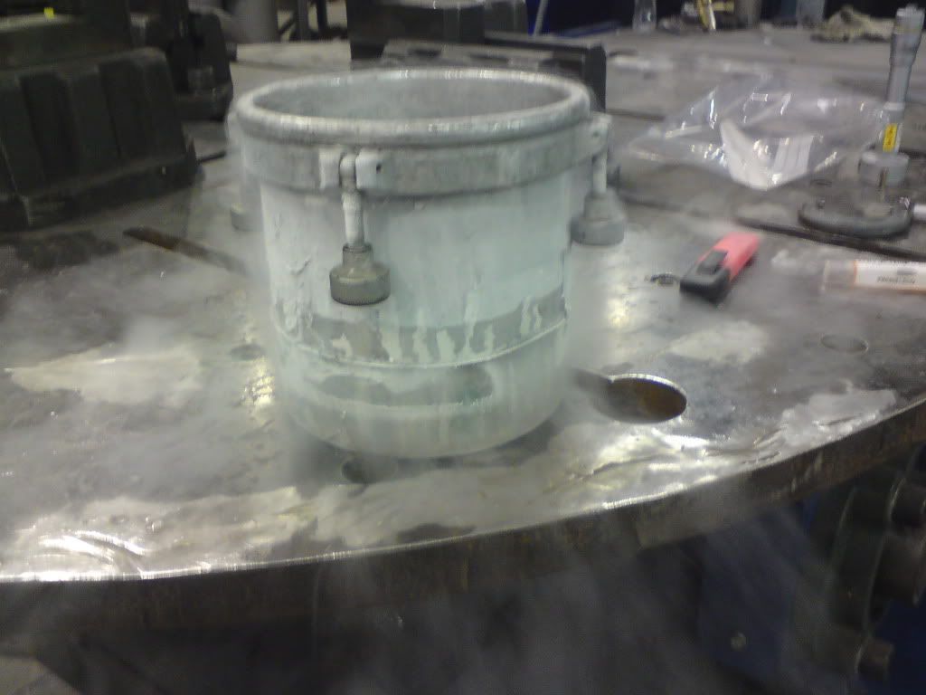

Köpte stål för ventilsäten som jag fick svarva ringarna av
la krympspelet på 0.16mm
alltså är ventilsätena för insug 48.16 mm och avgas gjorde jag 40.66 så jag kunde få en lite snyggare radie på sätet när 40 mm ventilen är i.
la ringarna i flytande kväve -196ºc
http://i134.photobucket.com/albums/q101/jsson81/mobil024.jpg
kallt
http://i134.photobucket.com/albums/q101/jsson81/mobil026.jpg
under tiden dom låg där och kylde ner sig värmde jag toppen till ca 200ºc
med en temperatur skillnad på 400ºC gick de att få i sätena i toppen big_smile
http://i134.photobucket.com/albums/q101/jsson81/mobil030.jpg
310 Inlägg
15 januari 2011

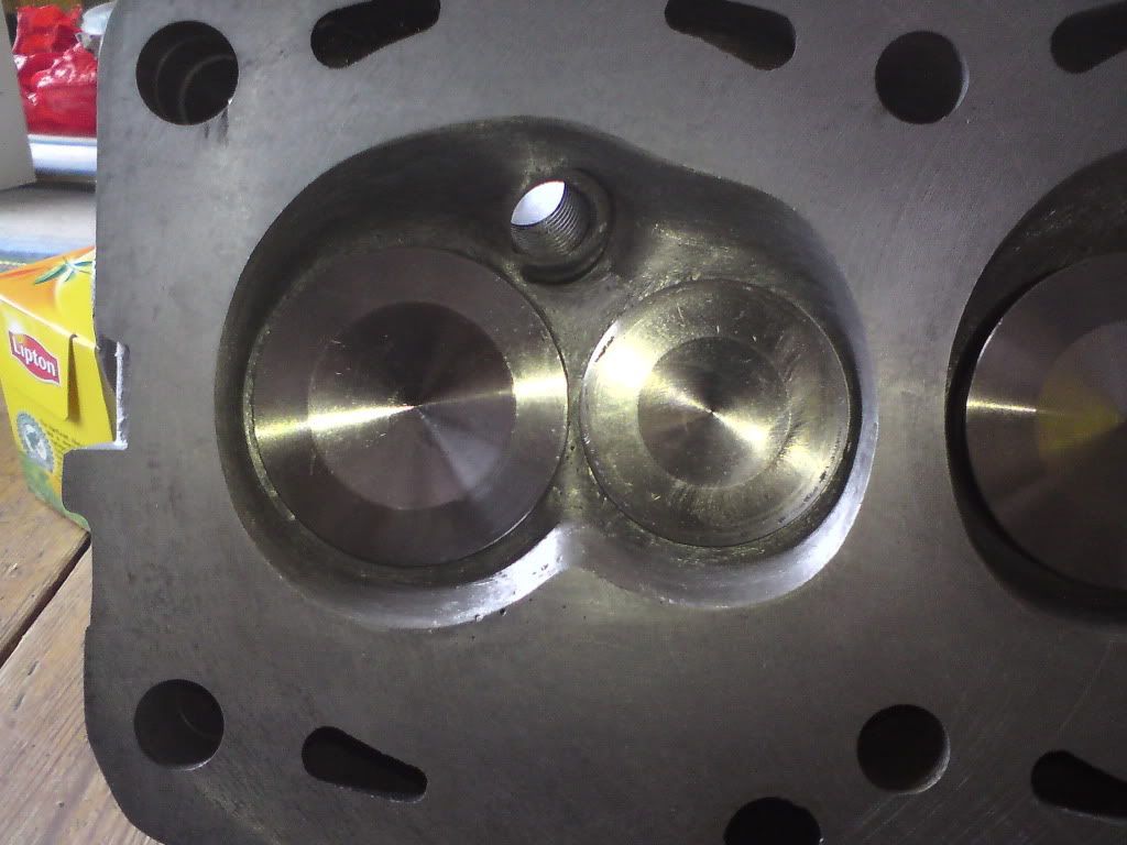

sen när insugs sätena va i så lämnade jag in toppen hos lasse igen och fäste ur för avgassätena
när dom sen va ikrympta så har vi gjort i ordning förbrännings rummen pressat i nya ventilstyrningar i nåt brons matrial... j7 tror jag de heter, mira fräst ventilsätena och portat i ordning kanalerna i toppen.
justerat inspänningsmåttet på dom dubbla ventilfjädrarna.

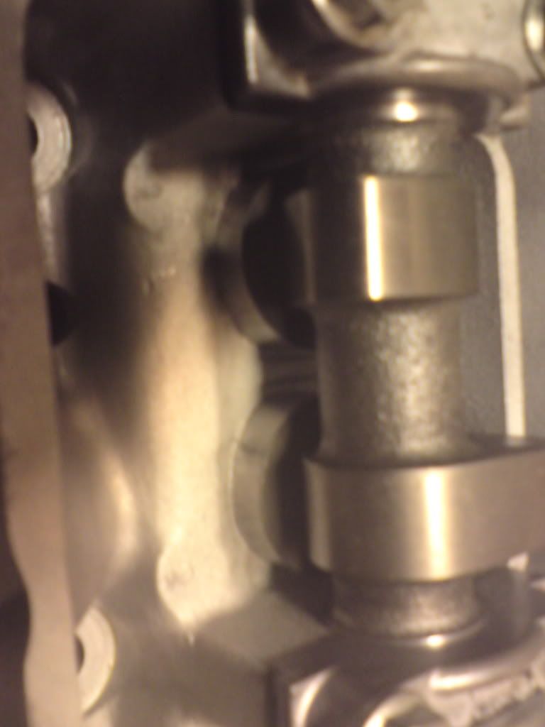

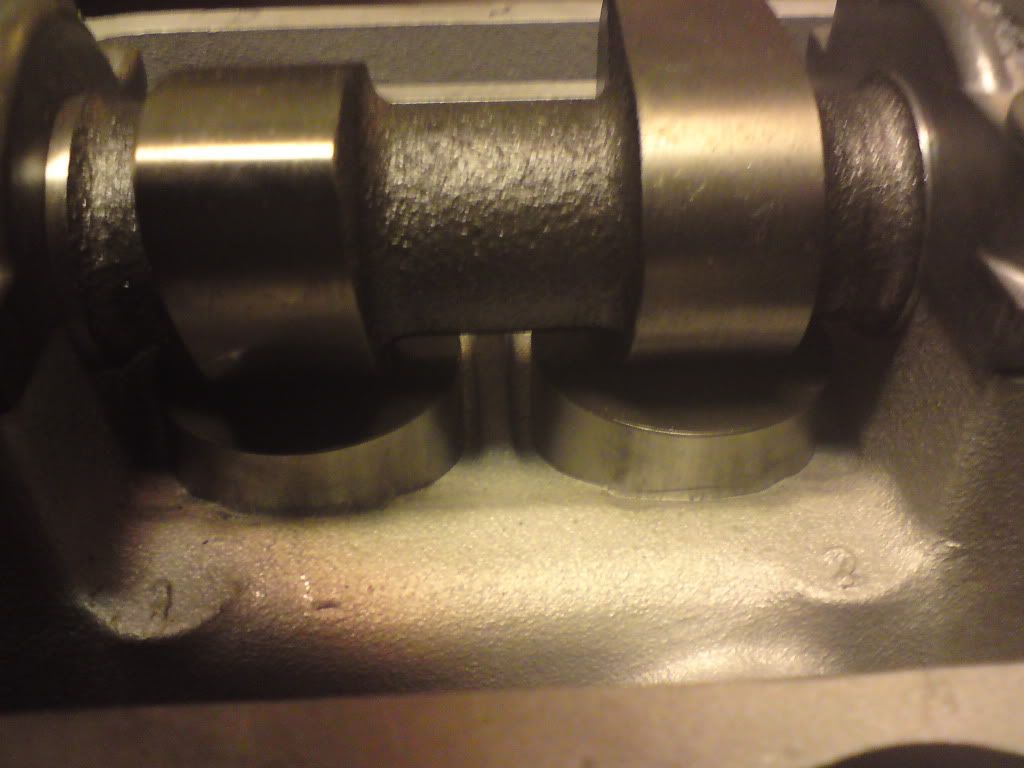

Tänkte köra med Enems K15 turbo kam först men tyckte den kamen lyfter lite snålt (12.5mm) så valde att gå ett snäpp längre och köra med c2 turbo som lyfter 13.9 mm, detta medför ju att jag fick montera 37mm ventiltryckare lätta utan risk med nån bricka som hoppar ur på höga varv men jobbigare att anpassa ventilspel då man får göra de igenom att slipa på ventilskaft och lashcaps
så här blev i alla fall resultatet big_smile
http://i134.photobucket.com/albums/q101/jsson81/mobil107.jpg
http://i134.photobucket.com/albums/q101/jsson81/mobil103.jpg
resultatet blev att förbränningrummet ligger 3 mm mer centrerat över tändstiftet och ändå är nästan volymen oförändrad smile 55cc orginal 57cc

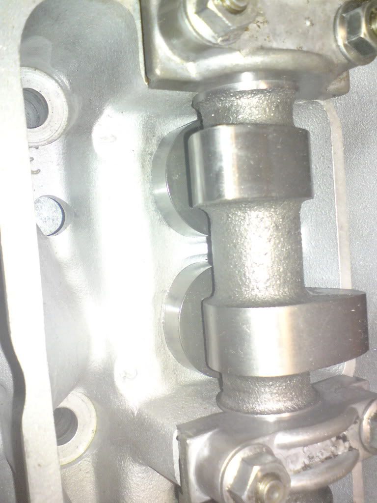

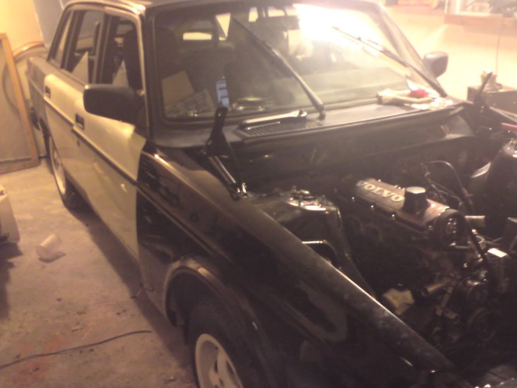

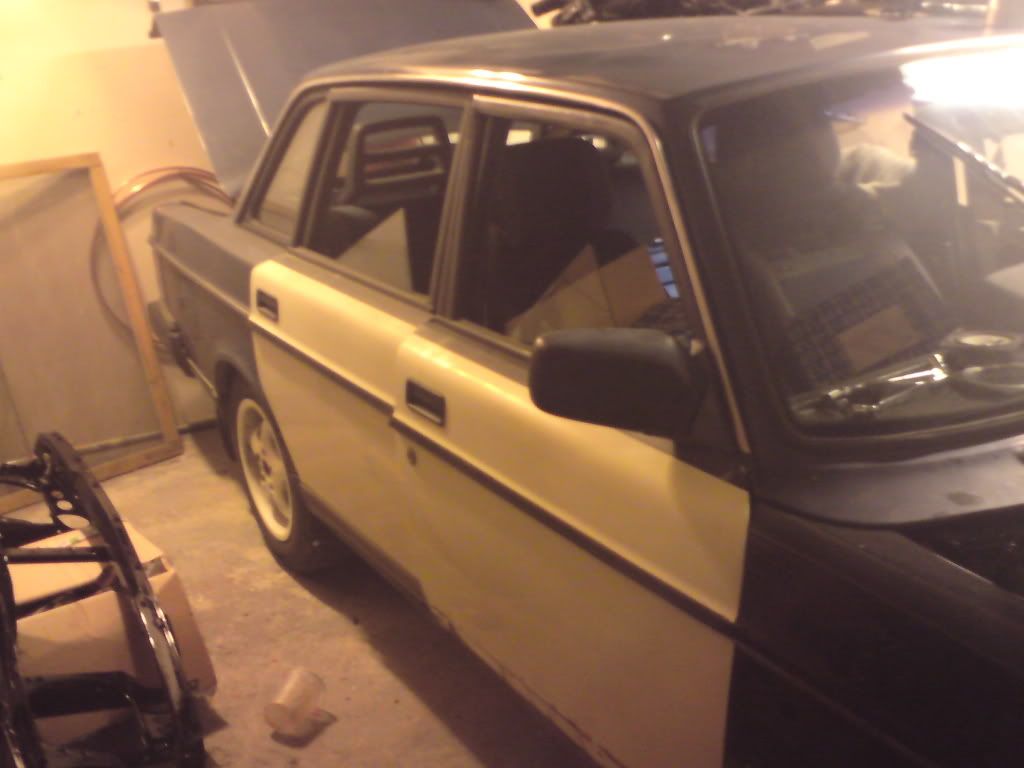

Så nu har jag varit ute och monterat fästen för orginal ic och mätt och kollat på hur långa runners jag får plats med till insuget
har även förjäves försökt få loss remskivan till servopumpen...
nån som vet hur man lättast får lös den? försökt med mutterdragare men den sitter där den sitter sad
har aldrig behövt ha loss nån tidigare men vill hellst inte ha en rostig remskiva i motorutrymmet tongue
tog även några bilder på bilen när jag va ute i garaget tongue
http://i134.photobucket.com/albums/q101/jsson81/DSC00245.jpg
http://i134.photobucket.com/albums/q101/jsson81/DSC00246.jpg
http://i134.photobucket.com/albums/q101/jsson81/DSC00253.jpg
än är de ingen rolig syn men valde att byta dörrar då de fanns några bucklor i dom jag hade...
ska ju ändå lacka hela bilen i 019 sen big_smile

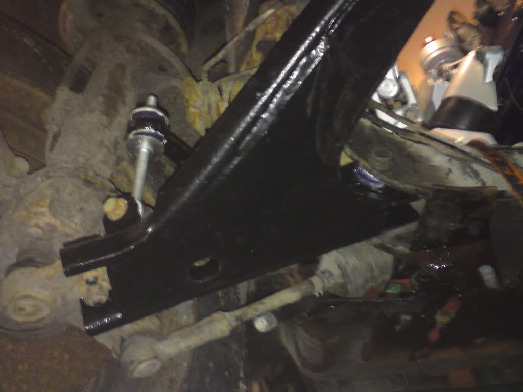

de som är gjort med bilen hittils är förstärkta länkarmar fram. poly bustningar och bilstien dämpare

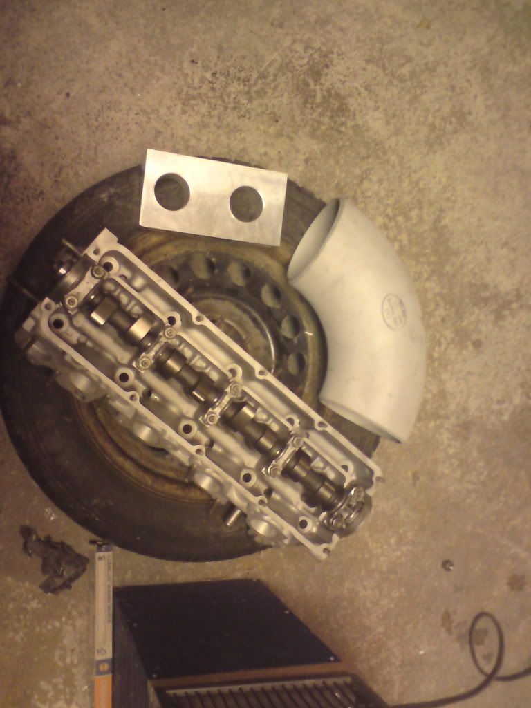

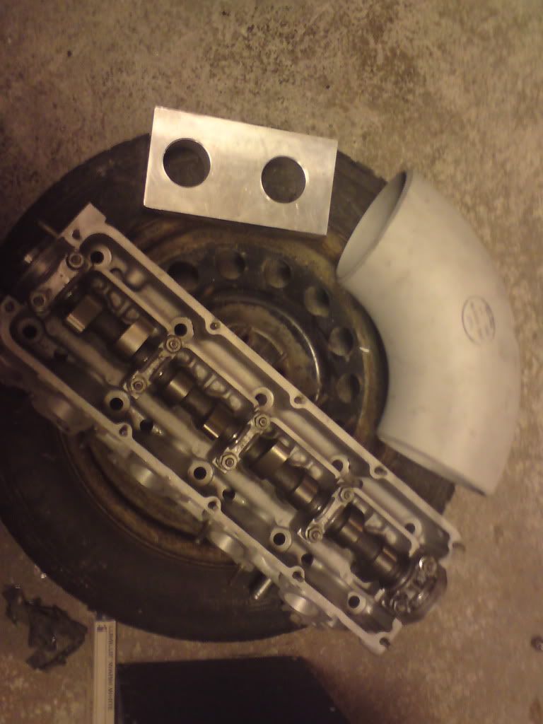

tog några bilder på toppen och lite delar till insuget big_smile
http://i134.photobucket.com/albums/q101/jsson81/DSC00247.jpg
http://i134.photobucket.com/albums/q101/jsson81/DSC00248.jpg
http://i134.photobucket.com/albums/q101/jsson81/DSC00252.jpg
http://i134.photobucket.com/albums/q101/jsson81/DSC00249.jpg
http://i134.photobucket.com/albums/q101/jsson81/DSC00250.jpg
http://i134.photobucket.com/albums/q101/jsson81/DSC00251.jpg

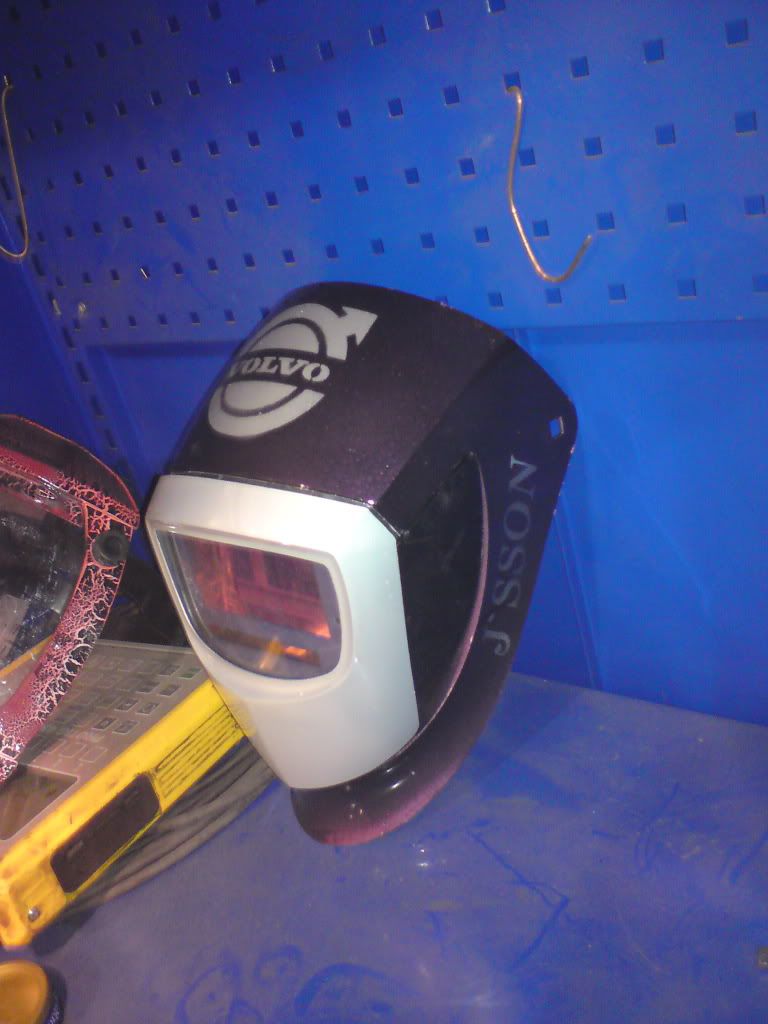

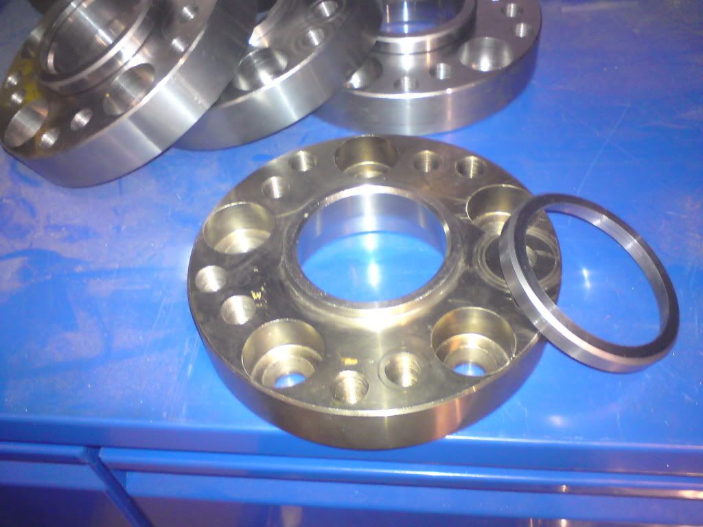

hittade även en bild på mina spacers jag gjorde färdigt under veckan big_smile
och en bild på svetshjälmen big_smile
http://i134.photobucket.com/albums/q101/jsson81/DSC00241.jpg
http://i134.photobucket.com/albums/q101/jsson81/DSC00239.jpg
http://i134.photobucket.com/albums/q101/jsson81/DSC00240.jpg

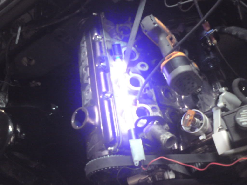

Så idag har de hänt lite mer i garaget big_smile
både possetivt och negativt...
har kört upp oljetryck och monterat framskärmarna fått dit lite kablar mm
de negativa är att så fort jag drar intill växelådan så går motorn jättetrögt sad
Får riva ner växellådan imorgon och kolla om jag kan se nåt fel att fixa big_smile

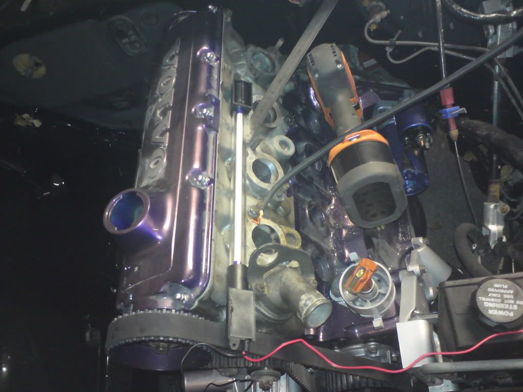

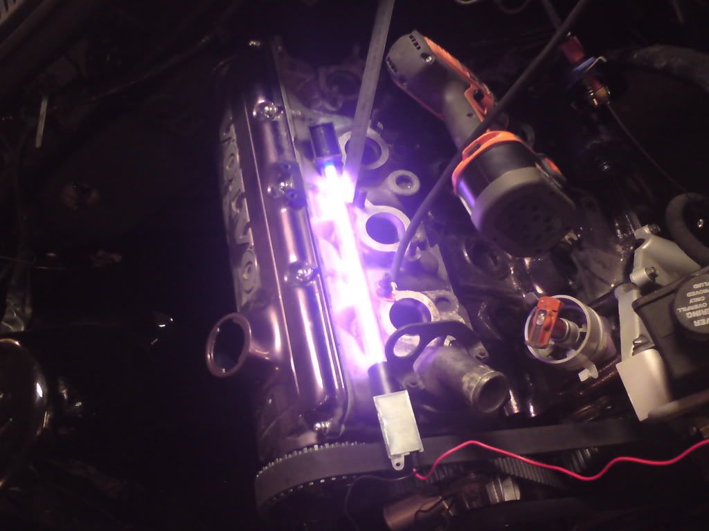

här kommer en bild på min nya oljetryckslampa big_smile
http://i134.photobucket.com/albums/q101/jsson81/DSC00256.jpg
med oljetryck
http://i134.photobucket.com/albums/q101/jsson81/DSC00255.jpg
och utan igen
http://i134.photobucket.com/albums/q101/jsson81/DSC00257.jpg

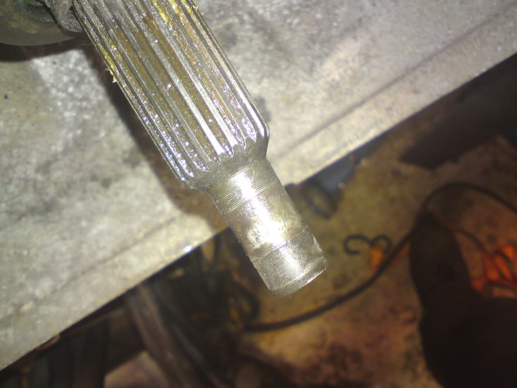

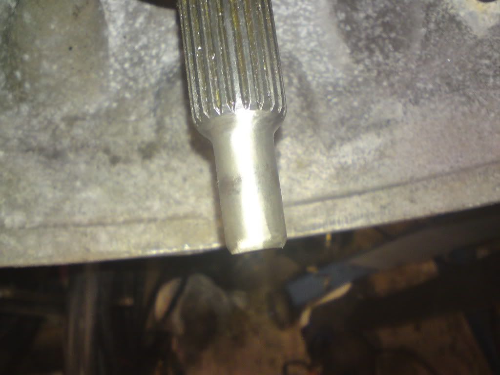

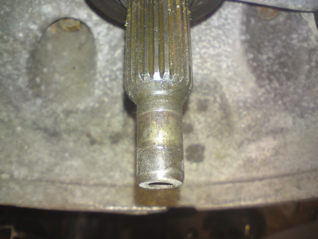

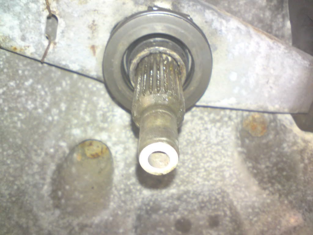

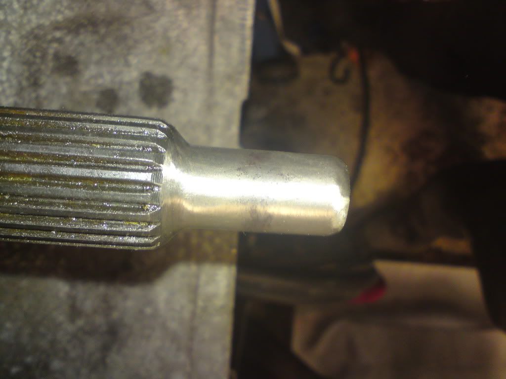

310 Inlägg
19 januari 2011
Så nu är felet lokaliserat och åtgärdat med växellådan big_smile
som ni ser va de lite grader på engående axel plus att axeln va för lång för stålveven som har hållet för stödlagret grundare borrat
http://i134.photobucket.com/albums/q101/jsson81/DSC00258.jpg
http://i134.photobucket.com/albums/q101/jsson81/DSC00259.jpg
http://i134.photobucket.com/albums/q101/jsson81/DSC00260.jpg
de åtgärdade jag med dalslandssvarven (rondellen) spelar ingen roll då M47an bara behöver hålla tills reggbesiktningen är färdig big_smile

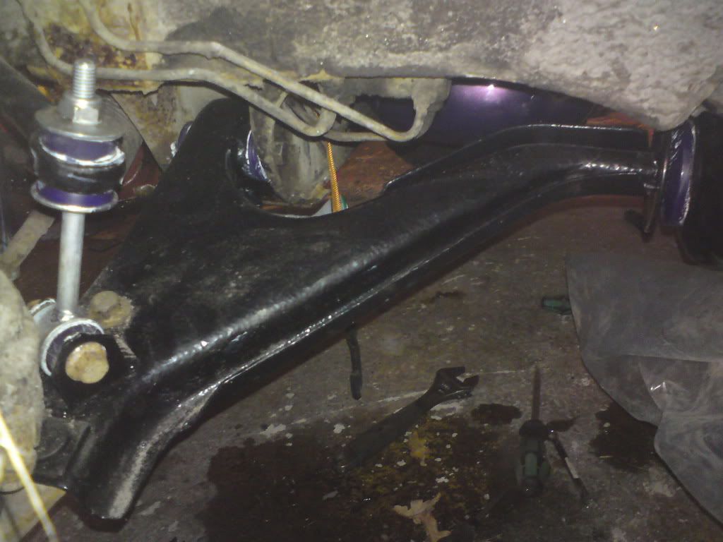

passa på att ta ett par kort på dom förstärkta länkarmarna
http://i134.photobucket.com/albums/q101/jsson81/DSC00268.jpg
http://i134.photobucket.com/albums/q101/jsson81/DSC00269.jpg
