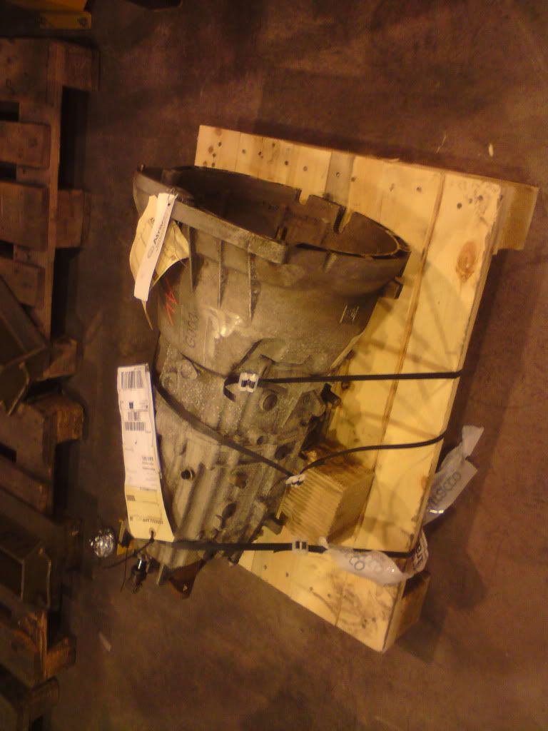

har trillat in en st 6 vxl låda också big_smile

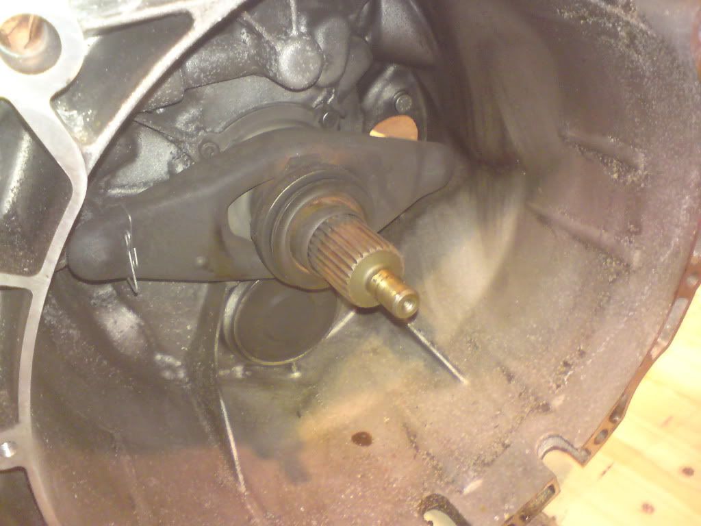

Grymt imponerad över grovleken av ingåenda axeln tongue

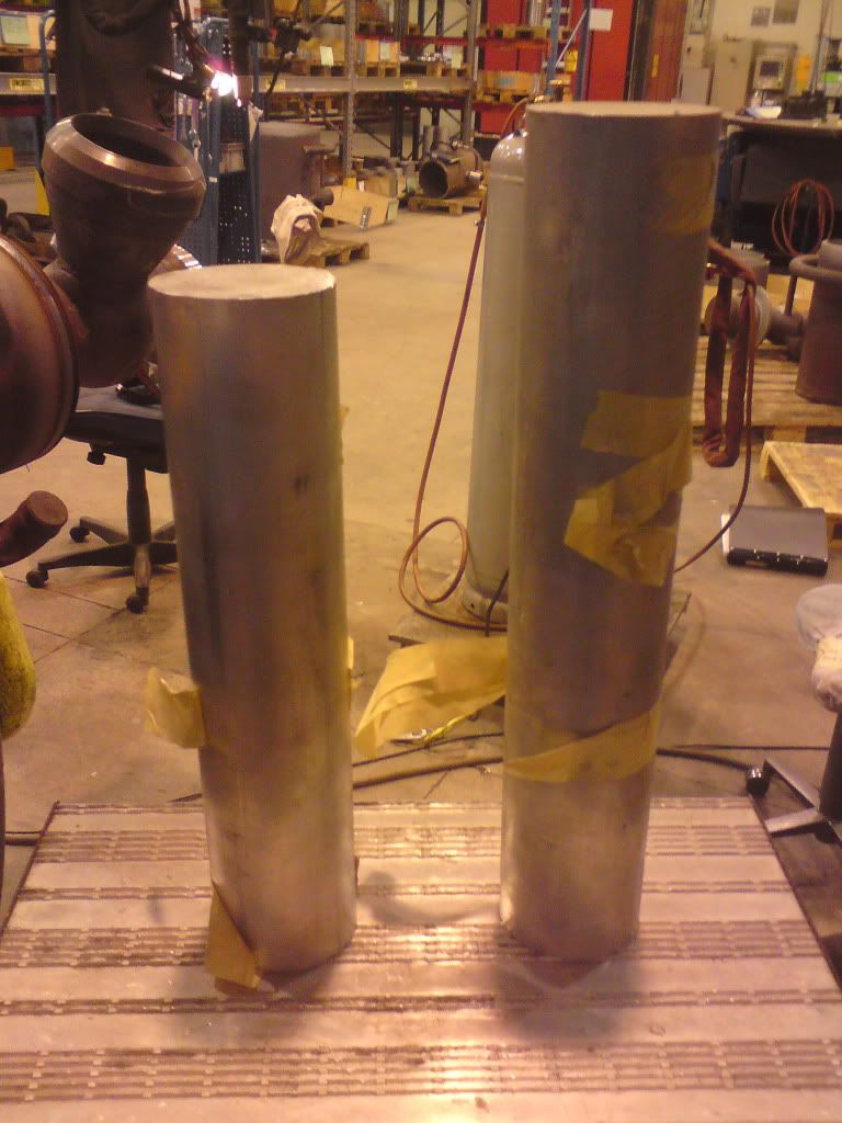

så har jag fått trattarna svarvade
Ämne

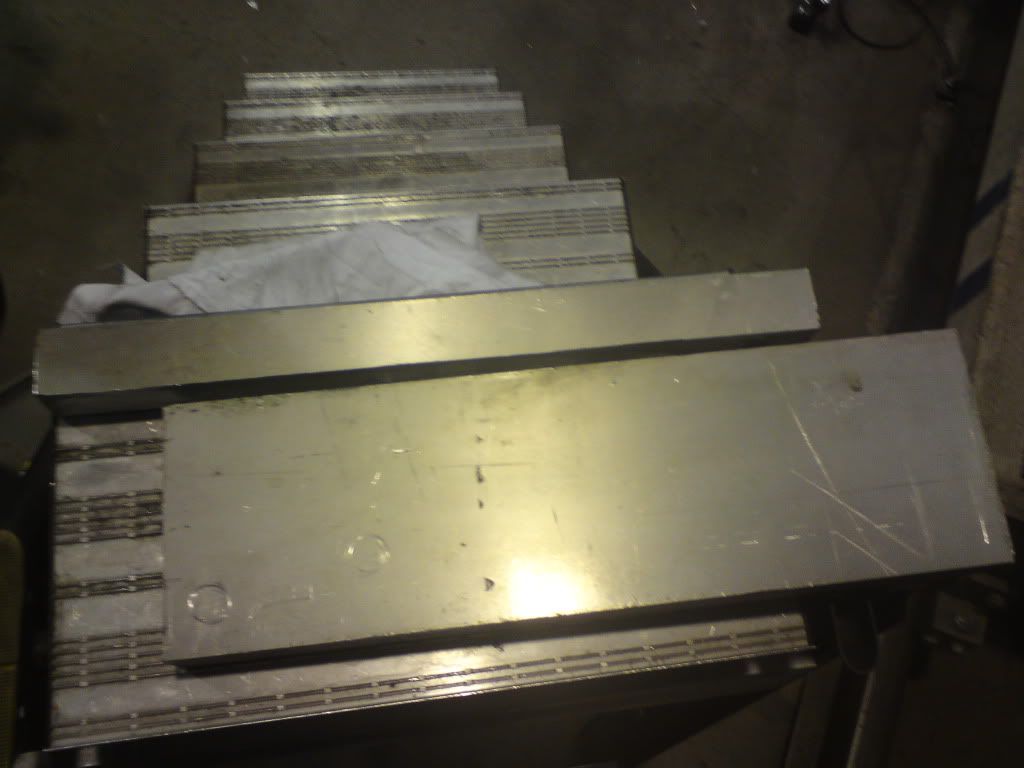

http://i134.photobucket.com/albums/q101/jsson81/DSC00286.jpg
första steg färdigt
http://i134.photobucket.com/albums/q101/jsson81/DSC00287.jpg
http://i134.photobucket.com/albums/q101/jsson81/DSC00288.jpg
http://i134.photobucket.com/albums/q101/jsson81/DSC00289.jpg

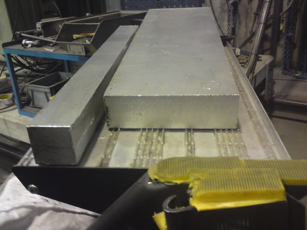

andra steget påbörjat
http://i134.photobucket.com/albums/q101/jsson81/DSC00290.jpg
http://i134.photobucket.com/albums/q101/jsson81/DSC00291.jpg
börjar ta form
