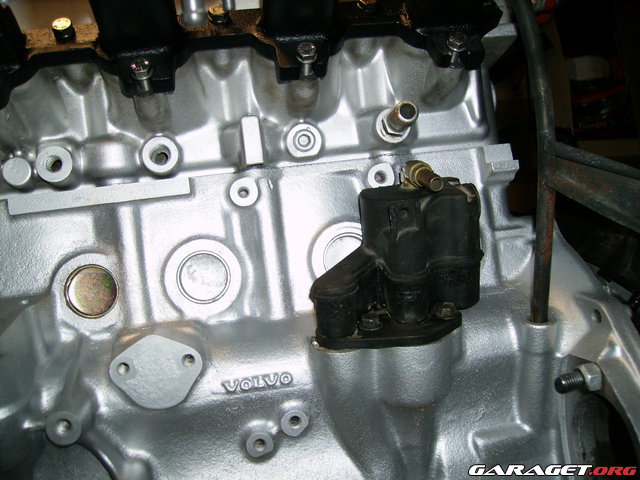

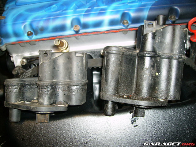

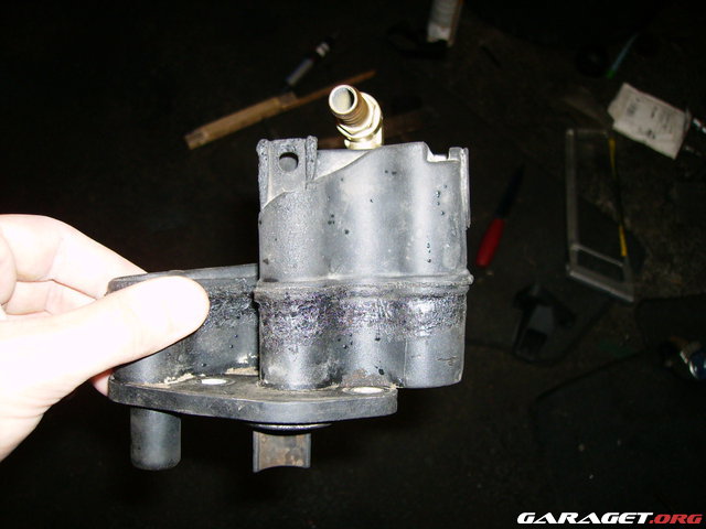

Modifierad Vevhusventilation.
https://www1.garaget.org/gallery/images/59/58715/58715-716b0b4c6df50b655b6cd4b39c60c9c3.jpg
Modifierad, vs original
https://www1.garaget.org/gallery/images/59/58715/58715-9b8bc4f798c73f8865523bd87dfd9324.jpg
Monterad
https://www1.garaget.org/gallery/images/59/58715/58715-6802fd1ef35eaac8e83f5a2fb8b9afcd.jpg
Status för tillfället
https://www1.garaget.org/gallery/images/59/58715/58715-da4668249a66c27979680c1d14253e73.jpg

snyggt men varför inte ta en från en b23?

#167
ta en vad?
2 122 Inlägg
30 juli 2011
#168
vevhus vent
Volvo 242 -75 Busbil
Volvo 245 -80 Projekt bilen
570 Inlägg
30 juli 2011
#169
kollade lite på den på google, såg ut som om den var vänd åt fel håll, rätta mig om jag har fel
2 122 Inlägg
31 juli 2011
#170
den är åt samma håll som original men den är lägre så att man inte  behöver bygga om. Men du har ju redan byggt om så de har ju liten betydelse

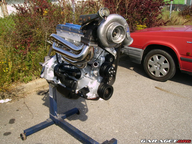

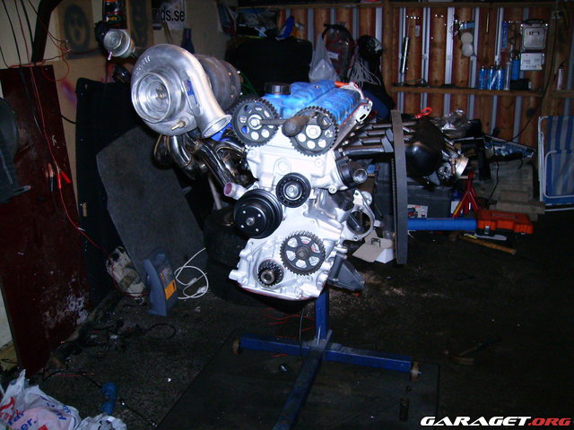

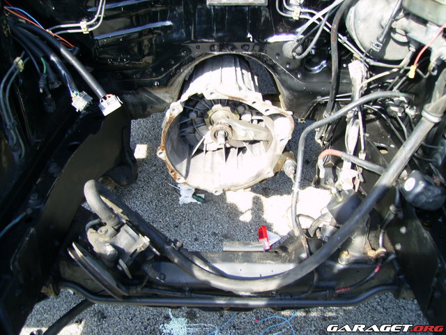

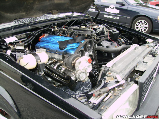

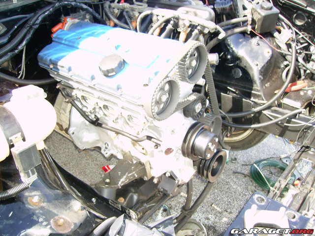

https://www1.garaget.org/gallery/images/59/58715/58715-d1cfc14b9989729300de6edc08a78029.jpg
M90lådan
https://www1.garaget.org/gallery/images/59/58715/58715-119085c27d1044d4dffe93d079090835.jpg
Motorn på vädring
https://www1.garaget.org/gallery/images/59/58715/58715-a6f5cd0c5d51db0c15a3898efbdc1496.jpg
Motorn i bilen
https://www1.garaget.org/gallery/images/59/58715/58715-c476c13c2bb0242d354a2202b0aa2129.jpg
Motorn just nu, Dock kunde jag inte använda min hx35a då den stack upp 5cm över huven sad blir annan turbo, har bara provat en 15G turbo, den fick iaf plats.
1 215 Inlägg
5 augusti 2011
#177
de e väl bara att du bankar en byla i huven eller kapar upp lite? tongue volvohuvar finns det gott om tongue
____________________________
Oseriösa modifieringar som utförts på ett seriöst sätt ♥
570 Inlägg
5 augusti 2011
#178
jo men itne svarta:D
1 215 Inlägg
5 augusti 2011
#179
nej men du kan ju ta en huv som inte är svart om du ska kapa wink
570 Inlägg
5 augusti 2011
#180
jobbigt när huven skilljer från färg:P
