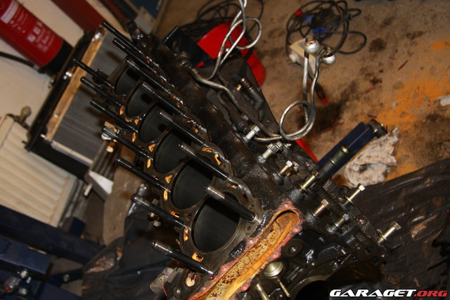

Nu är blocket rensat på allt innehåll! Det sitter fortfarande lite små skit kvar på utsidan då jag hade inte mer tid idag.
Ber om ursäkt för dom kassa bilderna men telefonen hade ställt om sig till låg upplösning och kameran låg hemma.

Inte överdrivet mycket sot under ringarna va? cool
https://www1.garaget.org/gallery/images/96/95213/95213-befa2c22b46ca7f90a696e8ec66a96b1.jpg
https://www1.garaget.org/gallery/images/96/95213/95213-b3066312dedabe20d51f812b98be3e70.jpg
Jag har skit tamefan överallt!
Nu ska jag få blocket uppmätt så att det är okey men det fanns ingenting som gick att känna med nageln i varje fall!

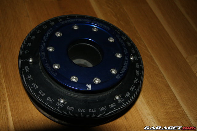

Fick hem min svänghjulsdämpare härom veckan så bilder kommer på den snart.

https://www1.garaget.org/gallery/images/96/95213/95213-2d8b056e5a152e49ac9d1418369ffbb3.jpg
En bild säger mer än tusen ord...
