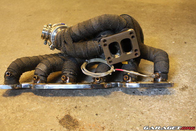

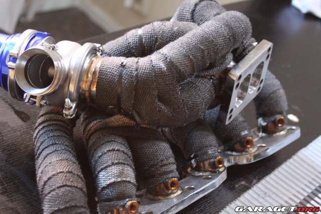

Kom på att wastegaten bara låg och ruttnade i sin låda så jag tog och satte dit den på grenröret! big_smile

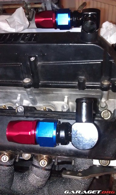

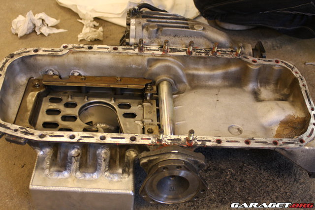

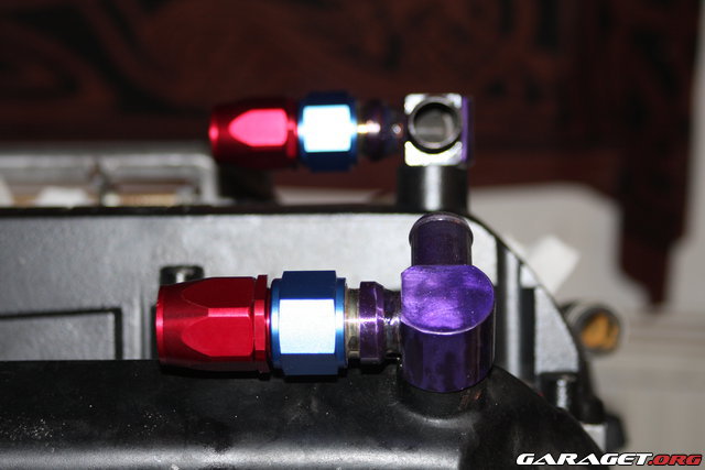

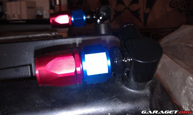

Idag har jag fått AN-anslutningarna ditsvetsade på tråget, oljedräneringen och ventilkåporna big_smile
Bilder kommer i morgon när jag förhoppningsvis har satt dit tråget på blocket!

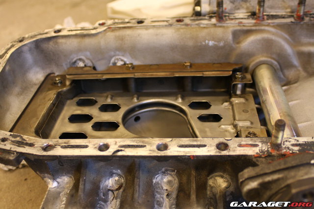

Sen klantade jag mig rätt rejält... Gjorde i ordning tråget så fint och satte dit ny packning runt hela. Skruvade dit den och så.
Tittat sen på hyllan och tanken slog mig, fan jag har glömt att sätta dit ett av svalpskydden!!! Så nu är det bara att riva av den igen, skrapa bort allt packning, dit med svalpskyddet och sen dit med ny packning och montera tillbaks den.
Skoj eller hur? wink
Fick även dit min moddade oljeretur på blocket från toppen med en AN anslutning. Sen fick jag dit lite mer skit under insuget och satte dit vevhusventkopplingarna med AN anslutningarna.
Lackade även vevhuskopplingarna och remhjulen. Är inte riktigt nöjd med resultatet men jag tror att det får gå tills vidare iaf. Har varken tid eller lust att göra utseendet perfekt denna vinter.

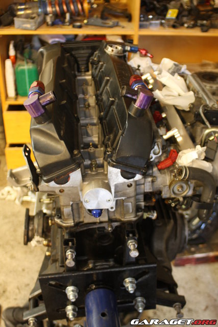

#289

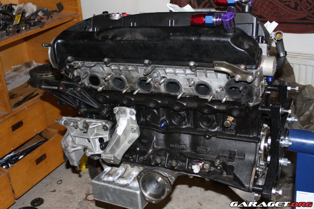

Idag blev det mycket gjort igen big_smile

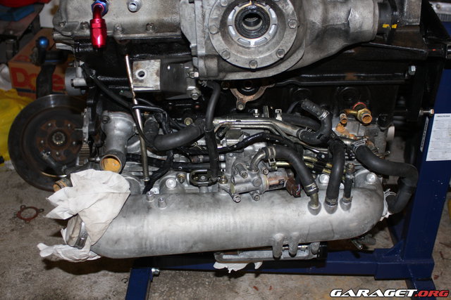

https://www1.garaget.org/gallery/images/96/95213/95213-9401bbc72979acee7d07fdba4bd378d0.jpg
Här är det jag missade igår när jag monterade tråget.
https://www1.garaget.org/gallery/images/96/95213/95213-5d726268e5d44f5166cb7ce9a8b83886.jpg
Jättetråget
https://www1.garaget.org/gallery/images/96/95213/95213-804d6f6099b40af0de43efc39d45738d.jpg
Ormboet... Men allt har ju sin funktion så
https://www1.garaget.org/gallery/images/96/95213/95213-d65cd437bd457f41d1d410a02fab1ed0.jpg
Avgassidan. Lite tomt här än så länge. Mitt moddade motorfäste syns där...
https://www1.garaget.org/gallery/images/96/95213/95213-94b6dd7b097ecec544fe3a6fd738d058.jpg
https://www1.garaget.org/archive/96/95213/203533/203533-2883465.jpg
Vevhusventilation!
https://www1.garaget.org/gallery/images/96/95213/95213-984b4e0afae543908d12178c635ea659.jpg
Första EGT-givaren monterad. Dom andra 5 är på väg smile
https://www1.garaget.org/gallery/images/96/95213/95213-62bd4a676b058f274aa9c202df4cc6d0.jpg
Nu börjar det likna nåt eller vad säger ni?

Ser grymt bra ut! Varför alla dessa EGT-givare? Hade det inte varit nog med en?
Rice, Rice Baby!
Projekt Skyline R33 RB25det renovering/uppgradering
--> Projekt-tråden <--
7 283 Inlägg
2 september 2012
#291
En för varje cylinder så att man vet ifall en går varmare wink
Väldigt enkelt att felsöka ifall man har tändproblem eller soppaproblem på en av dom. Kommer köra med maxxecu så 6st egt givare kostar inte några överdrivna summor.

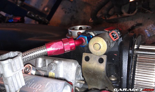

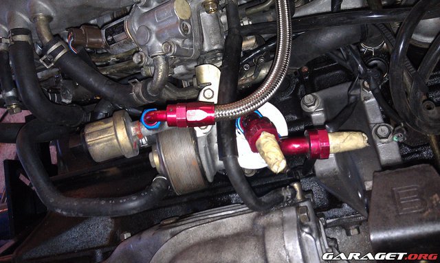

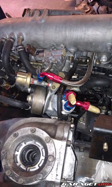

Var ner en snabbis idag igen och skruvade lite smile Allt förutom 1 slang under insuget är nu klart big_smile
Satte även dit oljeslangen till vcamen. Skippade robotslangen den här gången då den inte ligger emot något och det ser mycket snyggare ut.
https://www1.garaget.org/gallery/images/96/95213/95213-383dd0787bdea999d14604c1e1d09d12.jpg
https://www1.garaget.org/gallery/images/96/95213/95213-b1dd393724d3131ab38d2ccdf5e40c9b.jpg
Värmeväxlaren till oljan monterad tillsammans med oljeförflyttarkitet.
Det ser ut som ett ormbo där under trots att jag har rensat bort en del. Men men, alla har sin funktion smile
https://www1.garaget.org/gallery/images/96/95213/95213-3a0dbc909aa83d8c280e48517623c295.jpg

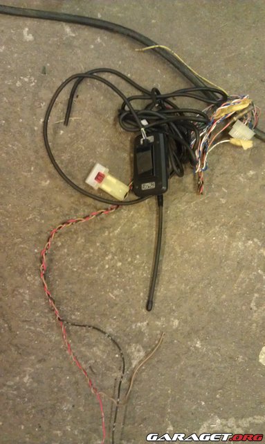

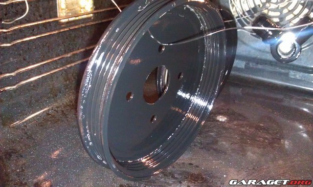

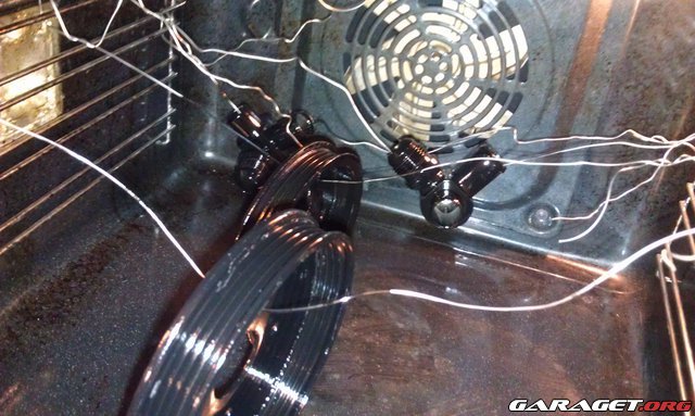

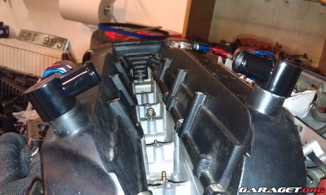

Det har inte hänt så jättemycket just men vi var ner en sväng igår och pillade lite.

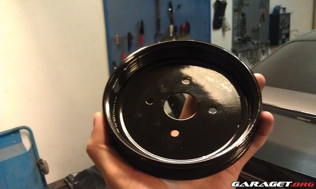

En kompis blästrade mina remhjul och vevhuskopplingar då jag inte var nöjd med färgen sen tidigare.

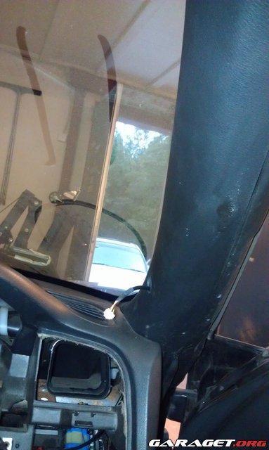

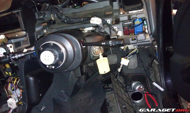

Sen passade jag även på att kasta ut det gamla japanska larmet som ändå inte var inkopplat samt att jag plockade ner mätarna från a-stolpen.
Synd bara att dom har borrat ett stort hål i plasten på a-stolpen för kablarna så jag kommer behöva en ny sån.
https://www1.garaget.org/gallery/images/96/95213/95213-c5dbe98d750d37e178e3a6ffe66674ce.jpg
Onödig vikt wink
https://www1.garaget.org/gallery/images/96/95213/95213-6d1dcdbc7f0942269eae80b54ae604b6.jpg
Rensade lite mer invändigt.
https://www1.garaget.org/gallery/images/96/95213/95213-42a8bc1649b419967c942633f908f885.jpg

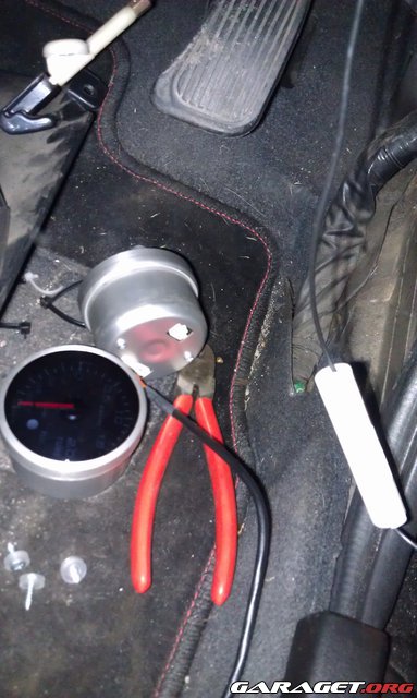

Inga fler mätare smile
https://www1.garaget.org/gallery/images/96/95213/95213-5bc2a08c87000b128b3c081e68d914de.jpg
Där ligger dom bra tills vidare. Laddtrycksmätaren ska jag sätta dit igen men vet inte riktigt var än.
https://www1.garaget.org/gallery/images/96/95213/95213-33207ac865acb2f1b01537cc212d8f5f.jpg
https://www1.garaget.org/gallery/images/96/95213/95213-9a756397350c67fe54082dd4be1f27be.jpg
Remhjulen och vevhuskopplingarna. Färgen ser mycket bättre ut än på bilden. Det var mörkt och hade bara mobilen tillgänglig sad

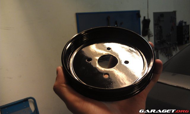

Vi var ner en snabbis till garaget idag för att kolla på resultatet på lackeringen.
Jag är väldigt nöjd med resultatet kan jag säga! smile
