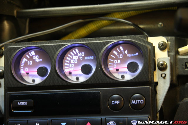

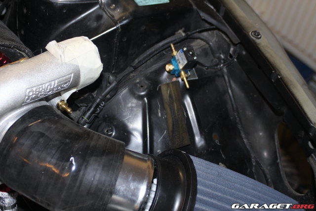

Då var det dags igen... wink
https://www1.garaget.org/gallery/images/96/95213/95213-e83a6483c7cb6f9de36c3f6048cdd9d0.jpg
Satte dit laddtrycksventilen smile
https://www1.garaget.org/gallery/images/96/95213/95213-5ea7d570fbb1d4fb1a45b22293e4c726.jpg

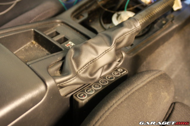

Defikonsollen monterad.

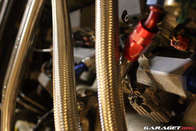

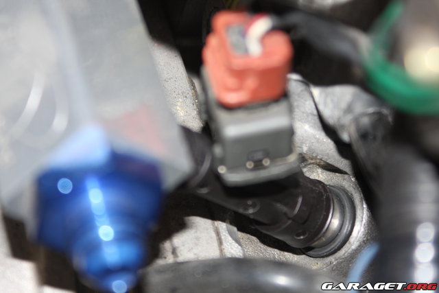

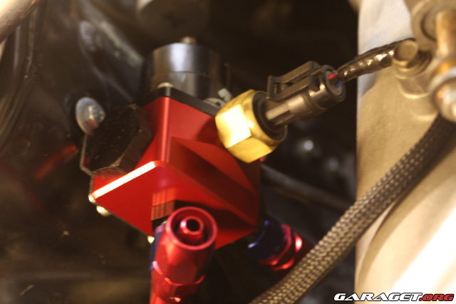

Spridarna moddade och ditsatta tillsammans med fuelrailen.
https://www1.garaget.org/gallery/images/96/95213/95213-8e1fcb150efa63e6a1eb64339e5296aa.jpg
BTR med bt-givare monterad. Klantade mig med kabelstrumpan. Glömde att dra på krympslang innan jag lödde ihop allt så det fick tyvärr bli eltejp på ändarna... sad

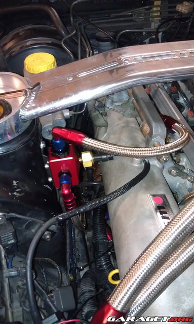

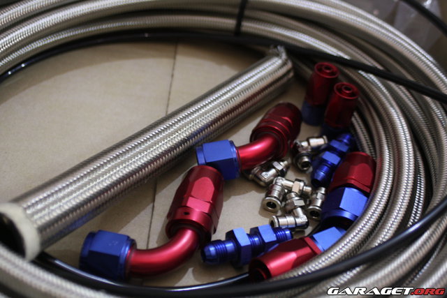

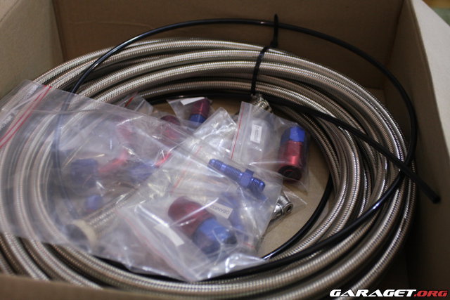

Idag så dök mitt paket upp från VCRacing.se big_smile
Så i helgen blir det dra soppaslang!
https://www1.garaget.org/gallery/images/96/95213/95213-2af208223aac2059a5ed9038720e7aee.jpg
https://www1.garaget.org/gallery/images/96/95213/95213-951aff7c3d0faf3d16d88b5bd1ab5b58.jpg
Mmmmmmmmmmmmmm!
https://www1.garaget.org/gallery/images/96/95213/95213-b7422442487d6279e04f4983e0111f98.jpg

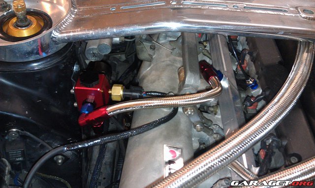

Jag var ut en snabbis och satte dit slangen mellan fuelrail btr smile
https://www1.garaget.org/gallery/images/96/95213/95213-13e2e972586fbcb1aedc226fa1114c59.jpg

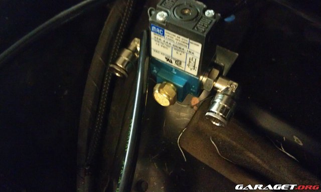

Satte även dit lite snabbkopplingar till laddtrycksregleringen, turbo och wastegate.

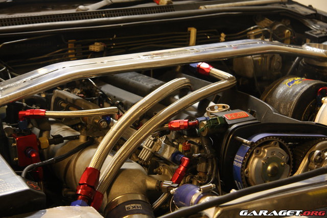

https://www1.garaget.org/gallery/images/96/95213/95213-0c930d871e8a30937d4b4e9dc7d067a1.jpg
Returen ditsatt och dragit bak till bagaget.
https://www1.garaget.org/gallery/images/96/95213/95213-4d4812d2f69ba92e86504a98ca8657f9.jpg
Satte dit en av 2 returer till oljetråget. Behöver lite mera slang och en koppling till bara smile
https://www1.garaget.org/gallery/images/96/95213/95213-24e2874028474b2ce9e0f920b65f1387.jpg

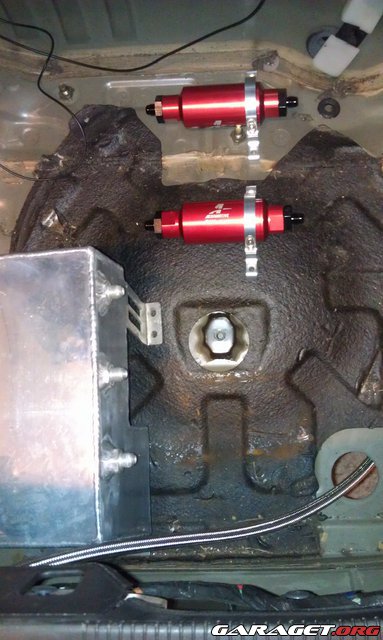

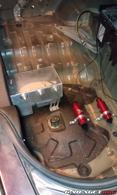

Äntligen hittat plats för oljefiltret! Det kommer få sitta på sidan här framför tråget.
https://www1.garaget.org/gallery/images/96/95213/95213-4457c38b972f5a6398062559f02c63ad.jpg
https://www1.garaget.org/gallery/images/96/95213/95213-8ee5c4b26f53a5b157fe57f0d8441d43.jpg
Något så här kommer det nog att bli i bagaget smile
I morgon ska jag försöka dra matarledningar till fuelrailen också. big_smile

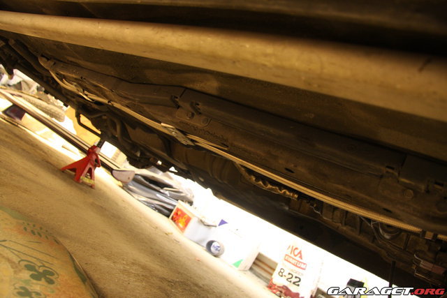

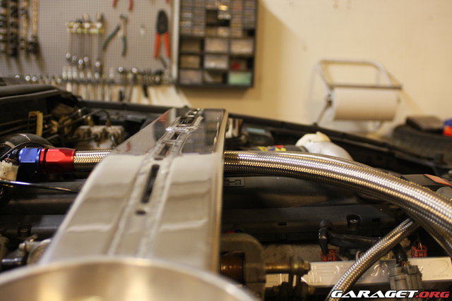

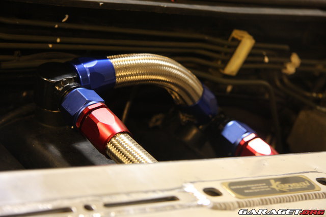

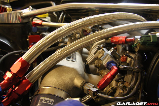

https://www1.garaget.org/gallery/images/96/95213/95213-27ddf320f806d2a1be4cc1a80c846da0.jpg
https://www1.garaget.org/gallery/images/96/95213/95213-4233f662ba52882988defa39ee15437e.jpg
https://www1.garaget.org/gallery/images/96/95213/95213-123ae87f295d7546d24fde5fe69f4a16.jpg
https://www1.garaget.org/gallery/images/96/95213/95213-2b03540739e7e97ff3c01719c78396f5.jpg

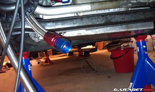

Då var alla soppaslangar dragna! Lyckades även att ha av en av vevhuskopplingar på ventilkåpan så jag måste få den omsvetsad i morgon.
https://www1.garaget.org/gallery/images/96/95213/95213-48bb10bdda7273e1299a35f19e14f484.jpg

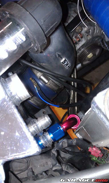

Slangarna dragna under bilen. Det var inte lätt att få plats med dom! Vill inte ha dom som lägsta punkt någonstans under bilen wink
https://www1.garaget.org/gallery/images/96/95213/95213-c7934a2865d7a2d40e3eff73d5f74dfc.jpg

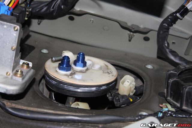

AN-anslutningar till lyftpumpen i tanken.
https://www1.garaget.org/gallery/images/96/95213/95213-f82761ec4dc46bfb7dc01ef0abc406a6.jpg

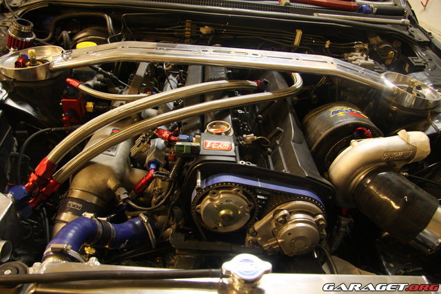

Vad är de som ligger vid oljepåfyllningshålet som de står VCam på? smile
7 283 Inlägg
20 januari 2013
#415

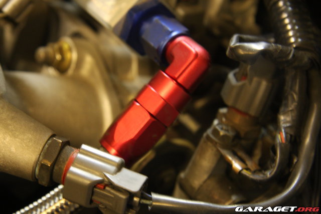

Det är hks vcam smile Det du ser på bilderna är solenoiden till vcamen.
Den gör att jag kan ändra kamtiden på insugkammen genom insprutet. Min modell är ställbar från 125 grader fram till 75 grader.
1 397 Inlägg
20 januari 2013
#416

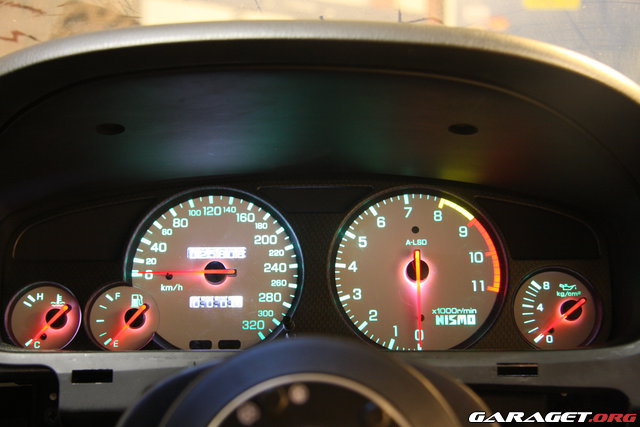

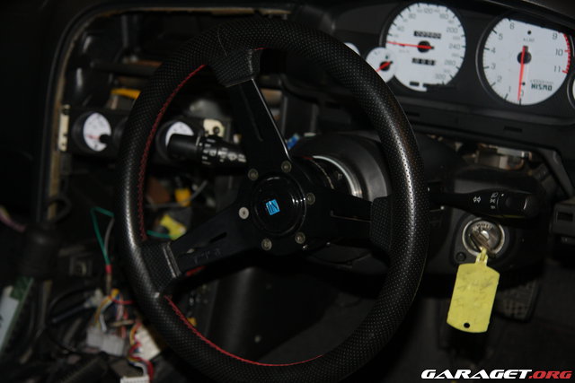

Igår satte jag i nya dioder till mätarna i konsollen och satte fast bränslepumpen ordentligt i tanken.
Blev ett rejält lyft med dioder istället för glödlampor! Kommer att kolla vad det sitter för lampor i ac-panelen också ifall det är något jag ska byta ut smile
Fick även mitt oljeförflyttarkit omsvetsat fast det blev inte så jättebra men jag hoppas att det går att lösa med en gängtapp.
Idag dök även min centrumbult upp till oljetermostaten. smile

Lite småjobb gjort idag big_smile
https://www1.garaget.org/gallery/images/96/95213/95213-09dbc73a2b241faf8a640dafdcac6b82.jpg
Dioder i mätarhuset.
https://www1.garaget.org/gallery/images/96/95213/95213-adf793729e4a9ae6b3d34e286af5f065.jpg
Mittkonsollen och ac-panelen.
https://www1.garaget.org/gallery/images/96/95213/95213-2177db9fee0c905b6ba10d7a0e383a7f.jpg

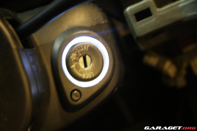

Kan ju inte glömma tändninglåset heller.
https://www1.garaget.org/archive/96/95213/203533/203533-3007092.jpg
En liten överblick.
https://www1.garaget.org/gallery/images/96/95213/95213-4749d7d29283ec1ccd6185134f84e7c8.jpg
Lagad och nylackad ventilkåpskoppling. Även sättit dit en stump AN-16 slang med tillhörande slangkopplingar mellan dom.
https://www1.garaget.org/archive/96/95213/203533/203533-3007093.jpg
En till överblick.
Jag kopplade även in vakumslangarna till wastegaten och laddtrycksventilen. Saknade ett T-kors tidigare.
