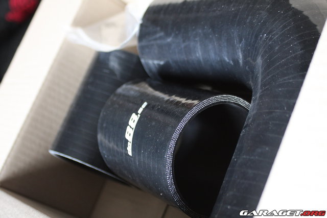

Lite slangar dök upp igår men såg inte att jag hade fått sms om det förrän idag roll
Min CAS kom fram till malmö igår och jag hoppas att den hinner få hem den till i morgon men sån tur har jag säkert inte..

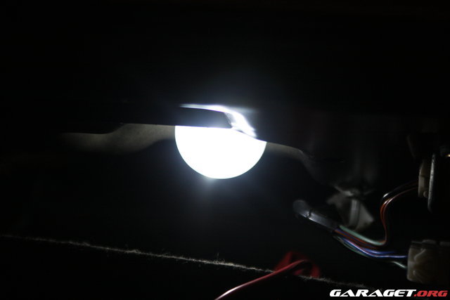

Jag ska ha dioder överallt i bilen! Det här är bagaget.
