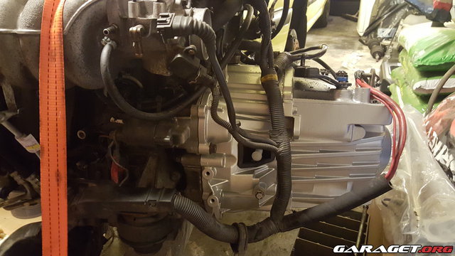

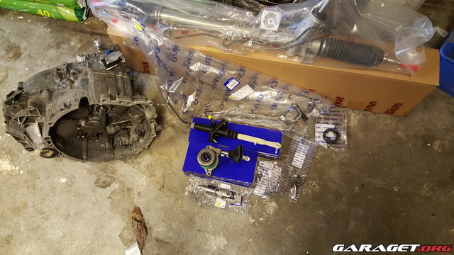

Ja då vart det tid igen med lite skruvande. 2015 rulla den hela 500 mil och det blev enbart en ny kylvätskeslang och ett nytt drev till mätarhuset. Så får ta igen det nu med annan växellåda med invändig kopplingscylinder och ny styrväxel med ny rattaxelknut. Blir att plocka ur motorn nu snart
https://www1.garaget.org/gallery/images/74/73248/73248-31bbe34e6bcd9127ed2ad27bc84d52ca.jpg

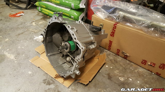

Ännu en växellåda lackad
https://www1.garaget.org/gallery/images/74/73248/73248-7918c196d7dfde0a91c1c919f3195503.jpg

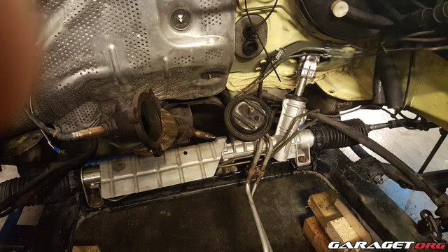

Motorn ska ut nästa helg är tanken
https://www1.garaget.org/gallery/images/74/73248/73248-28102b2dde017582a657ae1efc0fd59d.jpg

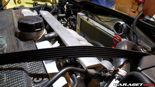

Tänkte skruva så lite som möjligt, såg att kabelmattan går under ett AC-rör men bör inte vara några större problem
https://www1.garaget.org/gallery/images/74/73248/73248-c6a5d88f21808370953215d342d7e36f.jpg

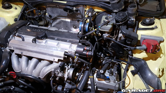

Goodyear rem som snurrat 500 mil
https://www1.garaget.org/gallery/images/74/73248/73248-13dac23a201219c98b647e55449142e0.jpg

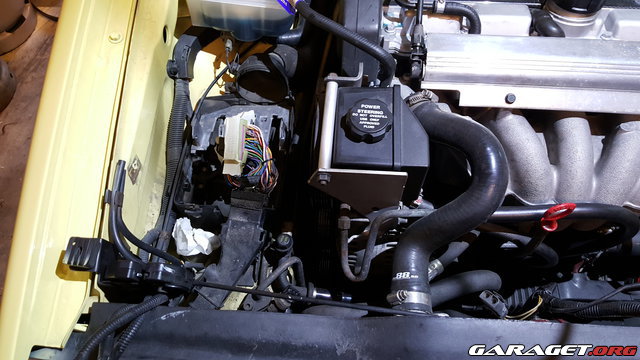

Nya lådan på plats.
https://www1.garaget.org/gallery/images/74/73248/73248-98a70c8618adcbb099ea6c64aa0a2c62.jpg
Ny styrväxel, rattaxelknut och en ny huvudcylinder till kopplingen monterad.
https://www1.garaget.org/gallery/images/74/73248/73248-ede88f9d4cd41fe5cbcc9198f67e0434.jpg
Motorn är i och provkörd, ska göras hjulinställning i veckan.

Blev en m56h från en S60
