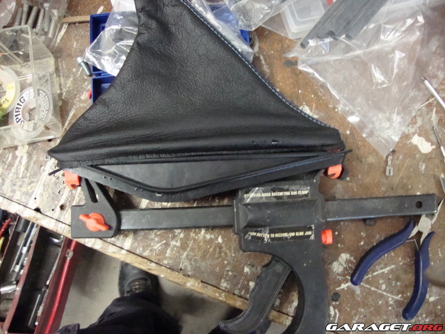

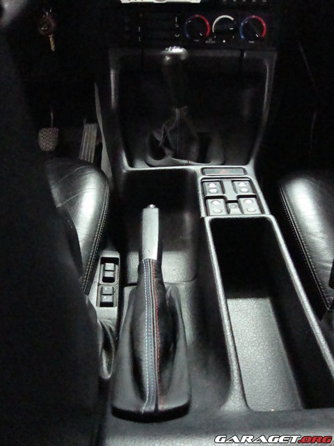

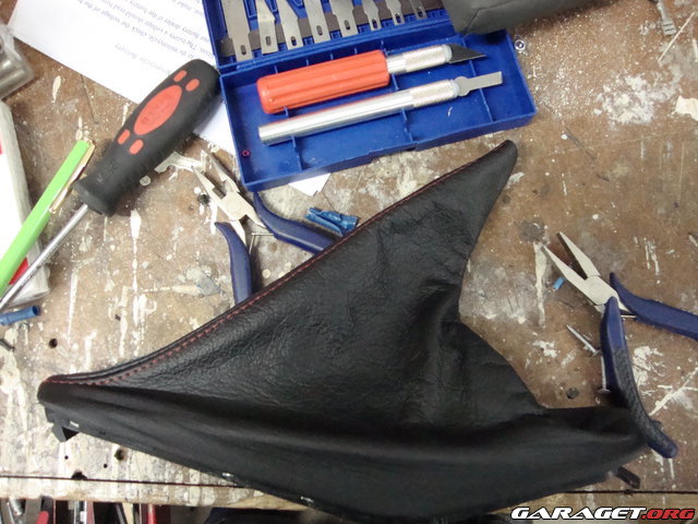

Sedan lyckades jag fixa damasken till handbromsen! smile Skam den som ger sig wink
Tack vare herr tving, lite vatten och lite järnvilja så löste det sig tillslut smile
https://www1.garaget.org/gallery/images/136/135394/135394-ef38084dd9c96e8a2e7678705fc696f1.jpg
https://www1.garaget.org/gallery/images/136/135394/135394-0b76da0c377eb2aa256c06d25057f674.jpg
Tyvärr inte helt hundra hmm För när jag väl fått dit damasken på ramen gick det inte att justera.
https://www1.garaget.org/gallery/images/136/135394/135394-614d32bfaec02eaa2151b41cb9858b16.jpg

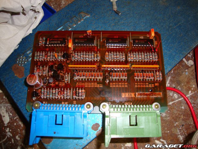

Jag har nu övergett LKM:en då jag fått lite mer kött på benen. Efter lite googling så verkar det som att om lamporna lyser men felmeddelande ges är det CCM:en som spökar. http://www.bmwland.co.uk/forums/viewtopic.php?p=825365
Felsökte och lödde om enligt denna guide: http://twrite.org/shogunnew/diagnosis/ccm.html
Iallafall, verkar som att 2 st resistorer inte är helt hundra. Om jag räknar ut med hjälp av färgkodningen skall det vara 100K ohm, men vid kontroll med multimeter, ger de ca 1,2 och 1,6k Ohm. Medans alla andra likadana ger korrekt värde.
Någon som har möjlighet/lust att mäta på sin egen box på de två resistorer som jag pekar på med röd pil? (De svarta pilarna är de "plintar" jag lödde om enligt guiden.
https://www1.garaget.org/gallery/images/136/135394/135394-f60db1b1259272e13ee28362b2ff9273.jpg
(Det blev extremt små pilar såg jag nu! lol)
