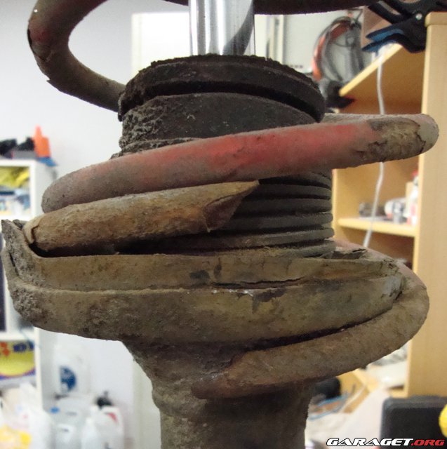

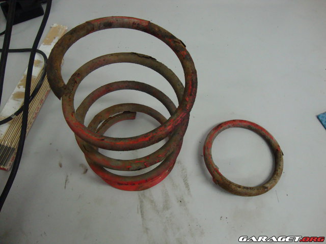

Detta då det blev 11 poäng på det årliga besöket... Vilket resulterade i spansk flagg och att bilen fått åka släpvagn för första gången i min ägo! lol
https://www1.garaget.org/archive/136/135394/222073/222073-3407470.jpg
https://www1.garaget.org/gallery/images/136/135394/135394-199fa671f4050e19bd6d10574c813e1f.jpg
Orsaken till den spanska flaggan var att fjädern har gått av strax ovanför koppen och var på väg att hoppa ur när de lyfte upp bilen och kontrollerade där. Tur att den inte hoppat av på motorväg eller dylikt! yikes Kan även vara en förklaring på det knarrade jag har haft från vänster fram ett tag när jag svängt i lägre farter.

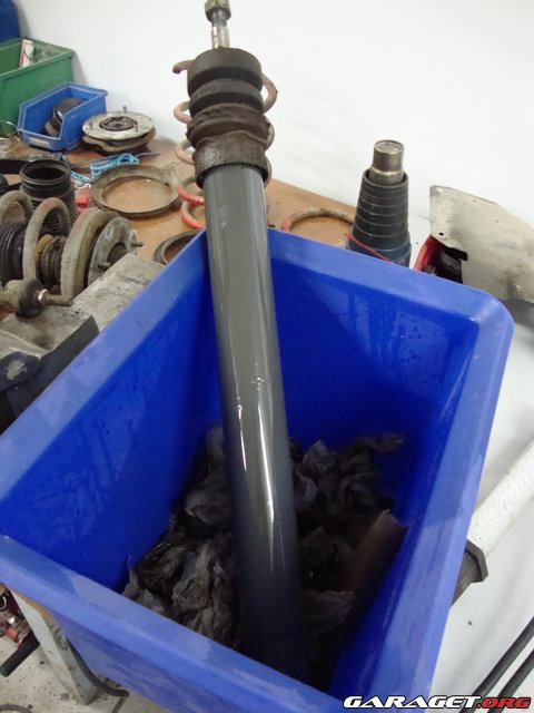

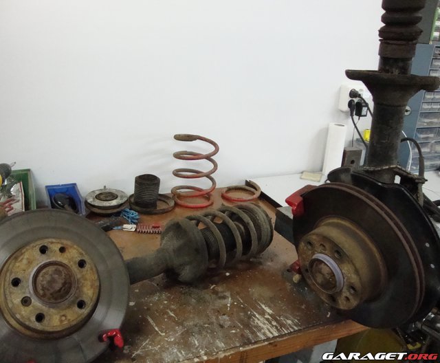

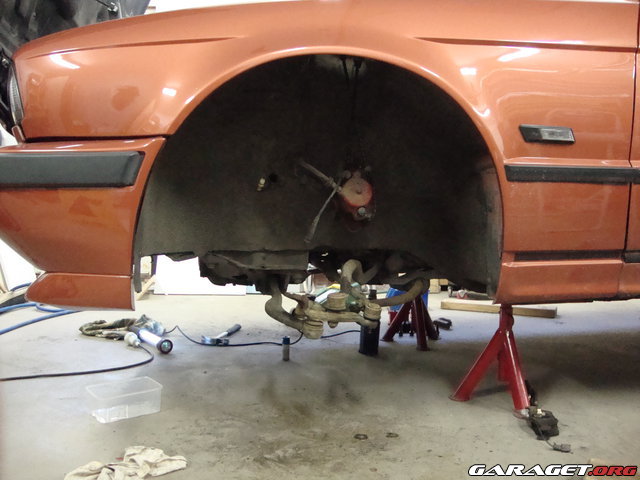

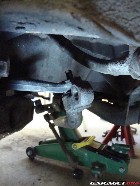

Då så. Nu har jag fått upp bilen på pallbockar och rivit ned i stort sett hela framvagnen. Bara länkarmarna som sitter kvar tongue
Anledningen till 3-poängarn
https://www1.garaget.org/gallery/images/136/135394/135394-0978694b836b54a6d0141d814e1f59ce.jpg
https://www1.garaget.org/gallery/images/136/135394/135394-ac2b0a4ae6471f26ce6d7acf7745e149.jpg
Ett tomt hjulhus!
https://www1.garaget.org/gallery/images/136/135394/135394-3f44b41a78ee6e2ea7445cc7ad08fae1.jpg
Båda fjäderbenen på bänken
https://www1.garaget.org/gallery/images/136/135394/135394-bcdf73ac87a7fb8998f298a67c769b8c.jpg
En cykelpump till dämpare lol
https://www1.garaget.org/gallery/images/136/135394/135394-247be25d2eeac8647a5f52b390e4c1cd.jpg

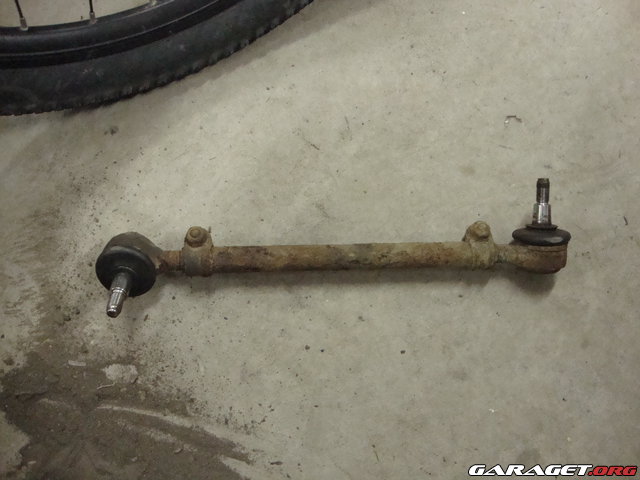

Det glappa styrstaget.
https://www1.garaget.org/gallery/images/136/135394/135394-5418166fd5a184fdccdeaf0eb8d53e1f.jpg
Som synes ovan känns det inte som någon större idé att bråka med att byta ena änden. Så blir helt nya stag.
Sista leden...
https://www1.garaget.org/gallery/images/136/135394/135394-36a0a1bca1fad419e6d05e1d7acd4c6d.jpg
Den sista leden till det mittre styrstaget vill inte släppa... Kommer inte åt med någon avdragare utan att den glider av. Gav upp innan humöret gjorde det samma! tongue
Det besiktningen trodde var en sliten hjälparmsbussning var i själva verket ett glapp i det mittre styrstaget. Så får bli att byta det också. Hittade även lite mer detaljer som skulle må bra av att bytas ut när allting ändå är isär. Lite mer pengar att punga ut, men förhoppningsvis slipper jag riva det någon mer gång efter det! tongue
Lyckades få iväg en beställning på nya fjädrar samt ett motstånd att ersätta sensormattan med. Ska försöka hinna med att beställa framvagnsdetaljerna samt stötdämpare imorgon! smile
