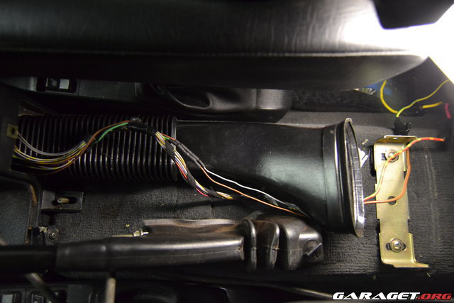

Jag har länge tyckt att det vore väldigt läckert att ha en belyst växelspaksknopp. Dock har jag inte varit speciellt sugen på att pröjsa mellan 1000-1200kr för en original knopp. Vad gör man då istället?
Jo! Knåpar ihop en egen efter lite tips från nätet wink
Innan ingrepp
https://www1.garaget.org/gallery/images/136/135394/135394-1efc41231381e145036d65cf7ae47202.jpg

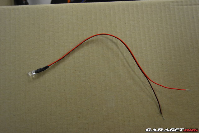

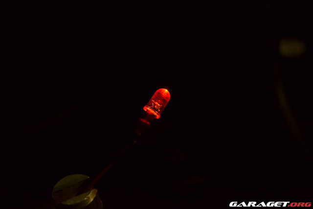

Röd diod från Ebukten. Hela 23kr inkl. frakt för 20st dioder med kabel och inbyggt motstånd! Skrattretande billigt! lol
https://www1.garaget.org/gallery/images/136/135394/135394-b2423292de33867fa5977e2f0edde45a.jpg

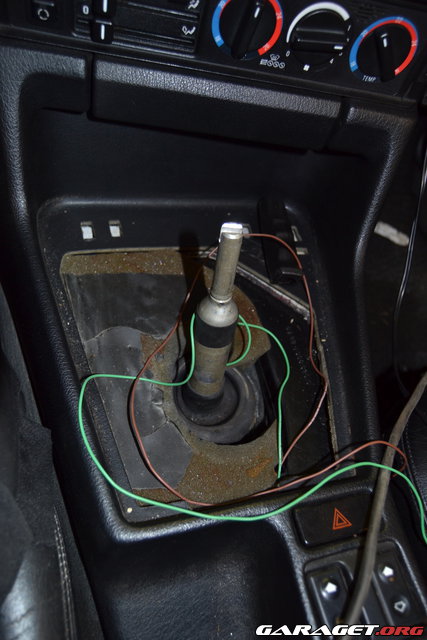

Leta fram lämplig matning. Hittade en kontakt och en två kablar som aktiverades med 12V ihop med parkeringsljuset. Bara klippa och skarva rakt på! smile
https://www1.garaget.org/gallery/images/136/135394/135394-23cdc5709daf3794a007c43b6b8cef5d.jpg
Kabel framdragen

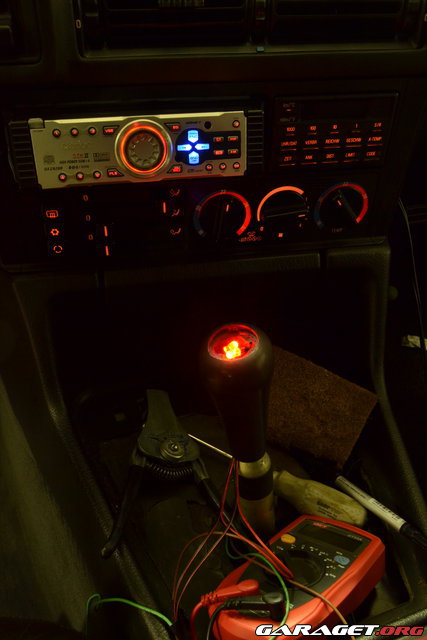

Provlyser lite. Hyffsat nära originalkulören!

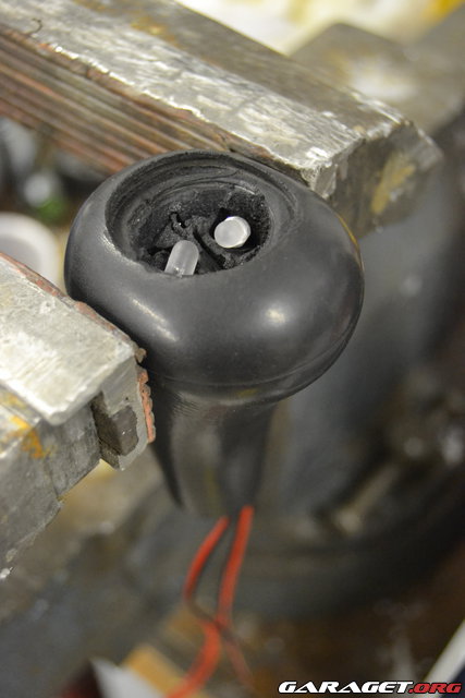

Gröpte ur knoppen samt borrade hål för kablarna. Satte även dit en matt plastskiva för att fördela ljuset bättre över hela "knappens" yta.
https://www1.garaget.org/gallery/images/136/135394/135394-91906de9ba924a2a637de1c17a899d31.jpg
https://www1.garaget.org/gallery/images/136/135394/135394-505ad1ba29ee3ba6ef446744b531ef7a.jpg

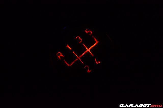

Glömde att ta bild, men jag skrapade bort färgen i "spåren" som visar lägena samt för siffrorna med en nål. Sedan limmade jag ihop allting.

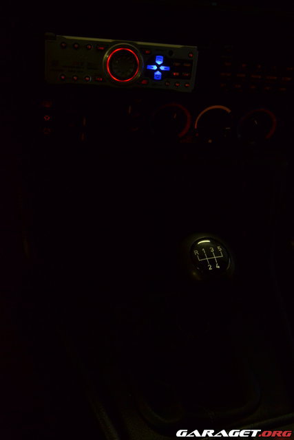

TADAAA! big_smile
https://www1.garaget.org/gallery/images/136/135394/135394-511251c84f6b7ba7a6cb00b4a3d22a1d.jpg
Visst det blev inte helt hundra. Men istället för att lägga ut 1200kr kostade det mig ca 3kr och ca 2h arbete. Helt klart värt det! cool

Det var svårare än jag trodde att fixa bra en närbild (Antingen för mycket ljus eller för lite, i detta fall för lite) tongue Det var inte helt enkelt att skrapa bort färgen i fördjupningen, därav de lite oskarpa kanterna och ojämna ljusgenomsläppet.
Bilden ljuger dock lite, i verkligheten blir det bättre tack vare ljusstyrkan.
https://www1.garaget.org/gallery/images/136/135394/135394-02a4a82032a4a5d18ea0c17191bb3d0b.jpg
Som tur är var detta min gamla slitna knopp som fick agera test. Får göra ett nytt bättre försök med en annan fräscha knopp jag har liggandes smile
