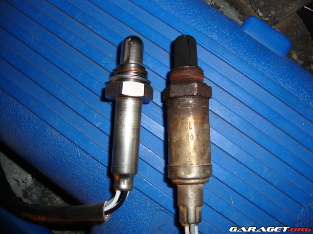

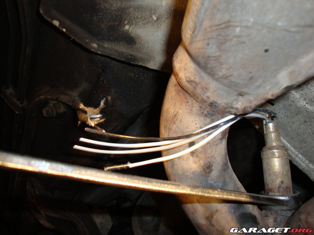

Igår fick jag min lambdasond! smile Den monterades idag.
Var tvungen att klippa kablarna på den gamla för att komma åt med ringnyckeln
https://www1.garaget.org/gallery/images/136/135394/135394-f6e0ea439136ff4f6b6ede675b1c43cf.jpg
Nya och gamla

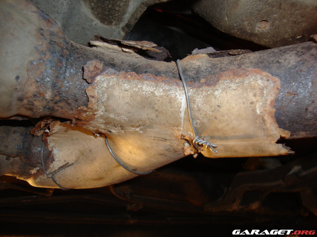

https://www1.garaget.org/gallery/images/136/135394/135394-a7f088dcbab02b4c789416a5afae878e.jpg
Provisorisk lösning med värmeskyddet
https://www1.garaget.org/gallery/images/136/135394/135394-5a54606c9520f640418d481a6736ab83.jpg
Vilken skillnad det blev! Känns som en helt annan bil big_smile Väldigt mycket piggare på lägre varv.
