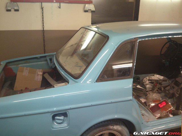

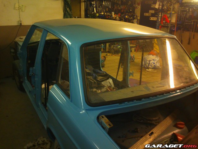

Inte hunnit så mycket, då jag försöker stöta i hasse såå fylls parkeringen med kundbilar fort som satan big_smile
men fått i rutorna iallafall
https://www1.garaget.org/gallery/images/71/70385/70385-28b5a7c9920f14db2ba04085138de7d8.jpg
https://www1.garaget.org/gallery/images/71/70385/70385-4f2f546d5aee71eaafe187da3294d27d.jpg
