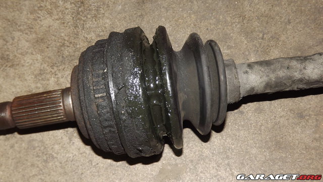

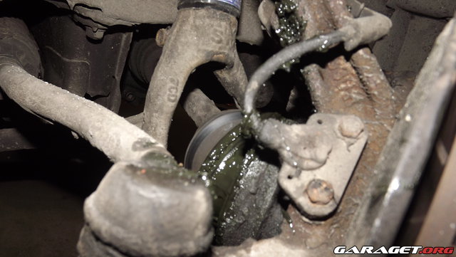

Dags att laga sad
Men jag har haft väldigt få haverier ändå, så något får man väl ta.

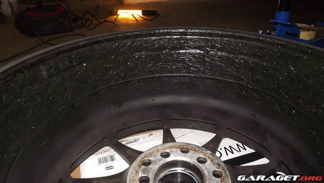

Såg för någon dag sedan att insidan av en fälg va full av gegga.
I går stack jag in mobilkameran, och va fick man se?
https://www1.garaget.org/gallery/images/60/59819/59819-7692d4e97c5471352ce39ba9e5366c4f.jpg
Uäääh sad
Yepp. massa gegga. De va ju inte svårt att lista ut varifrån de kommit iaf. *sucka* tråkigt att laga saker.
Jaja, de va ju inte mycket mer att köra på.. Eftersom drivknutarna verkar vara OK, så bör det räcka med en ny damask. Det är inget som klickar, skaver eller skramlar, så jag har väl upptäckt det i tid.

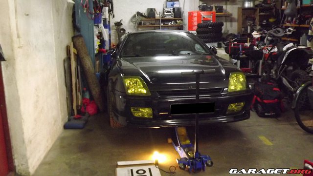

Så lirka in bilen och hissa upp
https://www1.garaget.org/gallery/images/60/59819/59819-c4bc9150619b84851c146cc4df74b635.jpg
Tillbaka på pallar

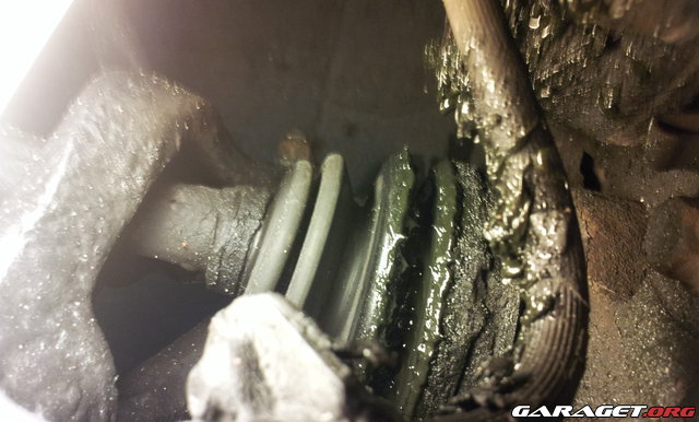

Blir en del jobb med att rengöra fälg och hjulhus tongue
Avfettning och 28 meter torkpapper??
Insidan av fälgarna är verkligen katastrof roll
https://www1.garaget.org/gallery/images/60/59819/59819-b4fd68510976f2c816c6e5b9a42a82ef.jpg
Mera gegga
https://www1.garaget.org/gallery/images/60/59819/59819-b9d13ec4ff8f4561f84eaf2a517d6da5.jpg
Trasig damask
https://www1.garaget.org/gallery/images/60/59819/59819-678d2aa559f5409ed5ab74b3067fe069.jpg

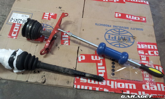

Rycka drivaxel
https://www1.garaget.org/gallery/images/60/59819/59819-a25379a1d749c8b164cd1f3c4595f46f.jpg
Dumma dumma damask
Ny damask beställd, kommer i dag eller i morgon. Nu ska jag bara klura ut hur man skall dela axeln och trä på den nya damasken, och fylla på 1-2 dec nytt flott tongue

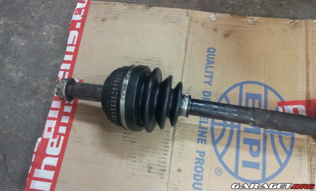

Fixat! cool Lite stolt över mig själv är jag
Jag blir alltid så hejdlöst nöjd med mig själv när jag lyckats fixa något, jag lagar något!
Som allas våra hjälte, Jeremy Clarkson "I Mended Something!!"  tongue
Måndagen började ju lite surt, jag satt och klappade mig på axeln, var så glad över mig själv att jag har två bilar. Så trots att Hondan står på pallar, så kan jag köra Forden cool
well, halvvägs nere i garaget så börjar de låta "FlappFloff-FlappFloff-FlappFloff-FlappFloff" och kännas lite tungrullat och svajigt yikes
Stannar jag? Nä. tjurigt så rullar jag vidare i maklig takt, med halva Malmös hjälpsamma kulturberikare tutandes och pekandes "Ey mannen! Du ha'punka!". JA för i helvete jag vet!!! Jag märker det!!

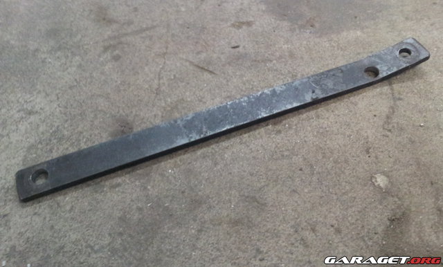

Så i Måndags blev de bara slänga på ett vinterdäck på Forden, inget skruvande med Honda. I tisdags så gick dagen åt till att ragga nya 18'tummare och få dem påkränga. Men i går... Jävlar, då va jag duktig ^^

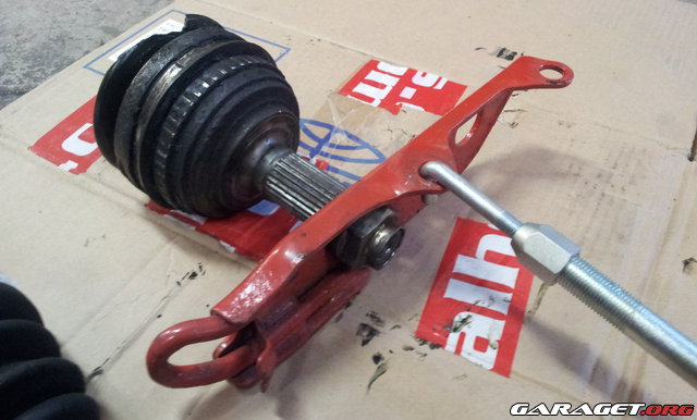

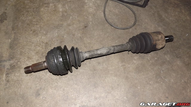

Vad jag drog mig för vad att dra isär drivaxeln.
Men jag hittade en bit från brorsan bil, hans gamla tow hook.
Den hade ett stort hål + en liten ögla.
Jag skruvade fast den ute på "navet", satte fast den låga axeln i mitten i ett skruvstäd, och anslöt en glidhammare till den lilla öglan.
"Bang! Bang-klick"
https://www1.garaget.org/gallery/images/60/59819/59819-590304951408370de11ae9394363f3f2.jpg
De gick ju lätt!
https://www1.garaget.org/gallery/images/60/59819/59819-7e590808888e93c28d5036755bb0ed28.jpg
Bonna-meck HardCore!
Kanske inte en optimal lösning, men den fungerade ju alldeles fantastiskt bra!
Så efter att ha kladdat runt med drivaxelflott och gegga och skit i någon timme, så satt den ihop igen.
https://www1.garaget.org/gallery/images/60/59819/59819-2c7c406ff362a23be165a165878f4323.jpg
Där va jag nöjd o tänkte göra kväll.. men de va lika bra att iaf peta fast den på bilen. Sedan var jag nöjd.
Men de var lika bra att skruva ihop hjulupphängningen när jag ändå höll på. och sätta fast fälgen och hissa ned o provstarta och kolla att den driver och köra hem ^^
Fälgen och hjulhuset har vissa inslag av "hej kom o hjälp mig", de är väl inte riktigt rengjort.. men flottet faller säkert av tongue kan vi ju hoppas.
De funkar iaf, tills vidare.
Haha, verktygsåtgång för detta meck.
• Gummi-Hammare
• Mellanstor Hammare
• Snickar-Hammare
• Slägga
• Glid-hammare
• Tjyvjärn aka kofot
• En gammal Tow Hook
• stor Polygrip
• 36mm hylsa
+ de vanliga små hylsorna.
Slutsats, de krävs en del våld för att demontera drivaxel
Senast redigerat av Godspeaker (28 juni 2012)

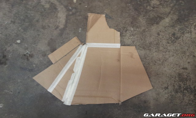

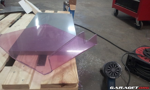

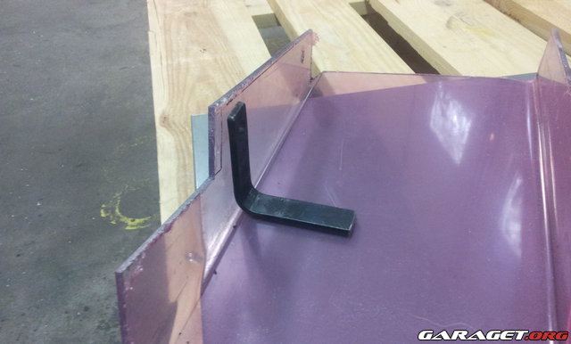

Jag tänkte bara åka ned i garaget o peta på lite småsaker, men fick en alldeles lysande ide!
Jag har varit inne på det spåret tidigare, med blandade framgångar roll
https://www1.garaget.org/gallery/images/60/59819/59819-86cefc8a5996d7604b31f27ace9f9bd0.jpg
Version 0.8 beta - Kasserad
Överansträngde mig, var bakfull och hade inte tänkt igenom det ordentligt.
https://www1.garaget.org/gallery/images/60/59819/59819-45bb1c79640470486cfc5f3a1b5c9c07.jpg
Version 1.2 template - Kasserad

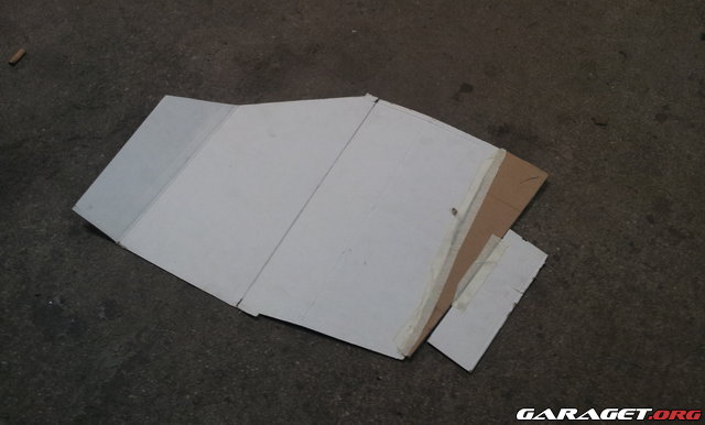

Mallen till nästa version var lite mera genomtänkt, men fortfarande långt ifrån .. "genomtänkt". Hade blivit för svår att bocka, och inte alls så bra som jag tänkte mig det hela.

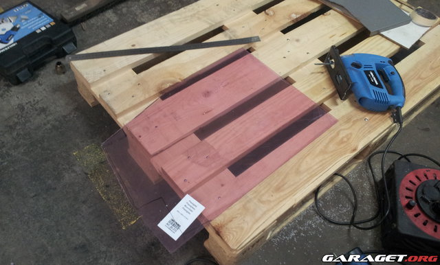

Så jag tog en sväng förbi Feltema och plockade upp "Pressad styren-akrylnitril" tongue aka plastglas.
Sedan var det bara att låta galenskapen flöda fritt lol
https://www1.garaget.org/gallery/images/60/59819/59819-2320a365862b8459562291481cf56e9e.jpg

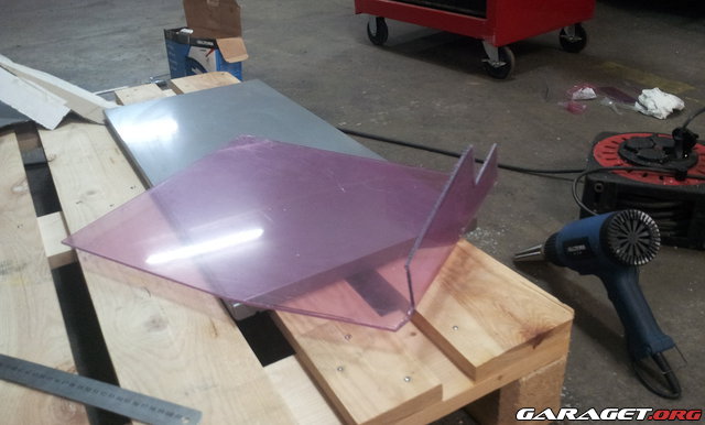

Mall Version 2.0
Håll med om att det är den snyggaste mall ni någonsin sett ? hur kan det gå fel med en sådan ??
https://www1.garaget.org/gallery/images/60/59819/59819-8dac16f8a79b70dfff59ac13dfffa588.jpg
Måtta och såga

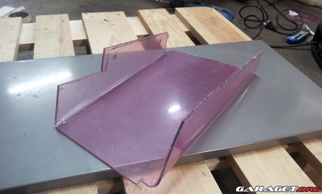

https://www1.garaget.org/gallery/images/60/59819/59819-1c010631f9d3b8174ddb7cfd3fe33fb8.jpg

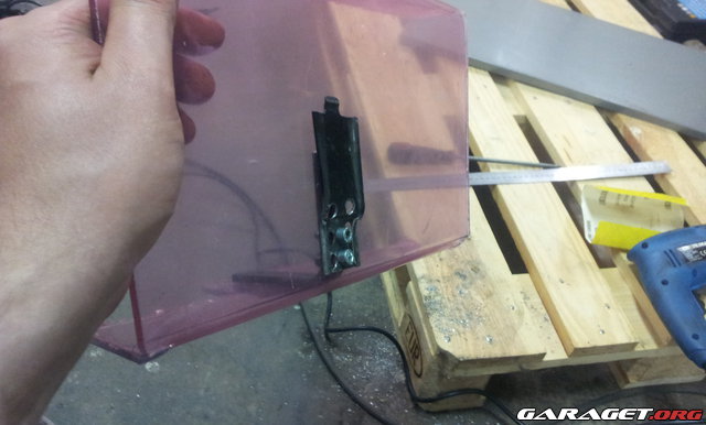

Värma och böja
https://www1.garaget.org/gallery/images/60/59819/59819-ca61404557180a97c4dfbbf09c7a579a.jpg
håhå! så fint wink
Jag fick goa på ganska ordentligt med värmepistolen innan det blev varmt nog att forma.
https://www1.garaget.org/gallery/images/60/59819/59819-bb210101aefeb7d73576570b99191a29.jpg

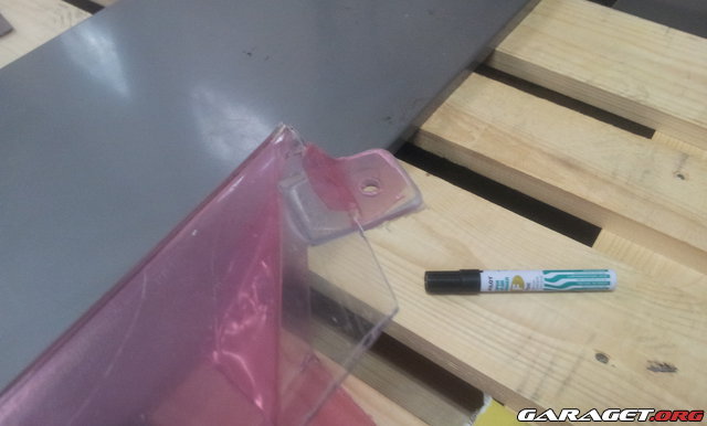

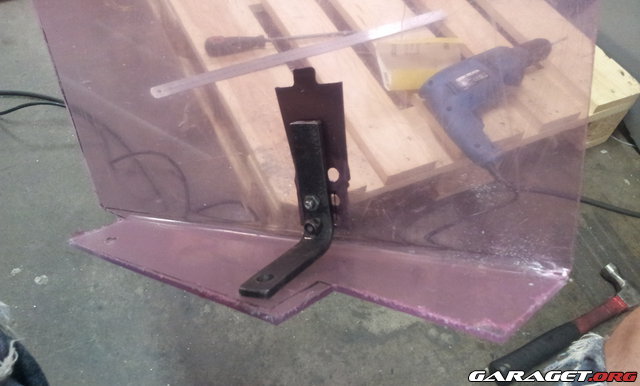

Böja mera och borra ett par hål
https://www1.garaget.org/gallery/images/60/59819/59819-abf9fae52ea24907725856e9e9da0cf2.jpg
Limma dit ett litet öra

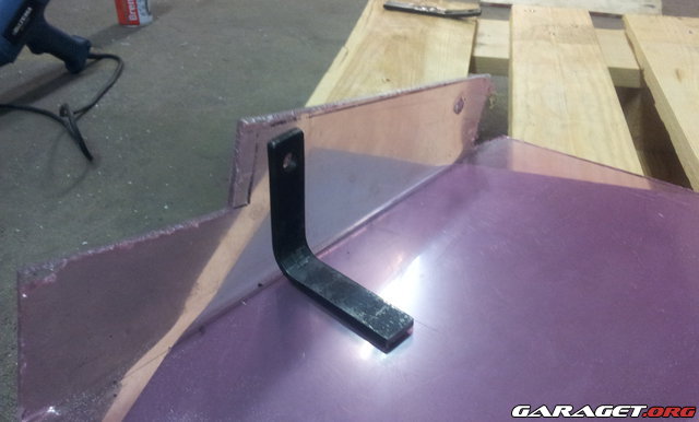

Jag behövde göra en liten förstärkning, så jag använde mig av vanligt superlim. Jag är inte säker på att det kommer hålla, men.. de märker jag i så fall tongue
Sååå, är det någon som listat ut vad det är jag försöker göra än ??
https://www1.garaget.org/gallery/images/60/59819/59819-5f57deb906ee514e4893e29f41002aa4.jpg

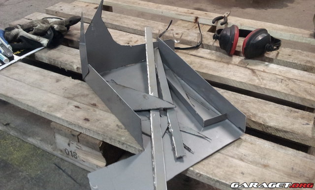

En bit skrot..
https://www1.garaget.org/gallery/images/60/59819/59819-e488e1cadd179d688b912d1354c63d0b.jpg
..blev ett fäste
https://www1.garaget.org/gallery/images/60/59819/59819-6a9e589563c64b7058a5f19b3a4c91dc.jpg
Det är tur man har skrotbitar liggandes, de kommer alltid till användning

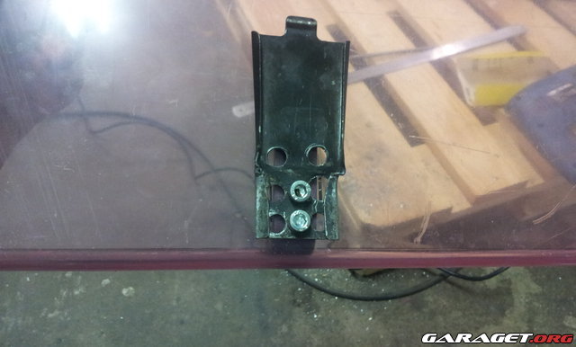

Jag borrade loss fästet till expansionskärlet från gamla batterihyllan. Det är inte hålborrat för att väga mindre, det blev helt enkelt så efter att jag försökt ta bort punktsvetsarna.
https://www1.garaget.org/gallery/images/60/59819/59819-ad0277013caf92ff02a60327fa1a5d4f.jpg
Hållare för expansionskärl
https://www1.garaget.org/gallery/images/60/59819/59819-257c88c3c04e005542060af9d53f5045.jpg
Kärleksfullt modifierat med hammare
Fästet krävde lite övertalning för att samarbeta med min design, det är tur det inte kommer synas bakom expansionskärlet roll jag fick böja och banka på det ganska rejält för att det skulle få rätt form och vinklar. Kanske inte en lösning jag är jätte-stolt över, men de fyller sin funktion! Lite färg på det där så ser det ut att vara OEM.
https://www1.garaget.org/gallery/images/60/59819/59819-b00f01951c97837a374400d123ebb406.jpg
baksidan / insidan. Fett stabilt, asså!

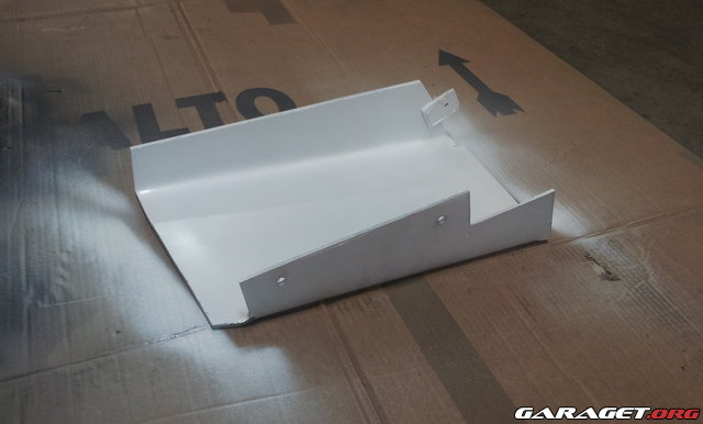

Jag drog bort skyddsplasten och lackade insidan. Jag hade planerat att lacken skulle se jättefin ut genom plasten, men dessvärre blev den inte helt vit på insidan, utan mjölk-vit, så jag får väl lacka utsidan på det också.
https://www1.garaget.org/gallery/images/60/59819/59819-a6fcda98e03c397a77574e2ad32e3979.jpg
Lackera

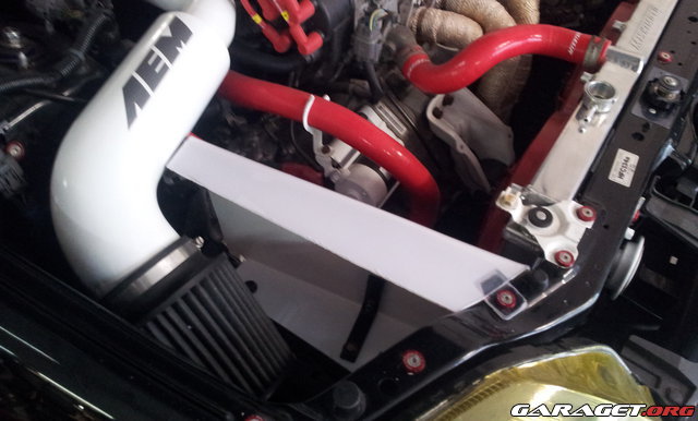

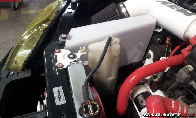

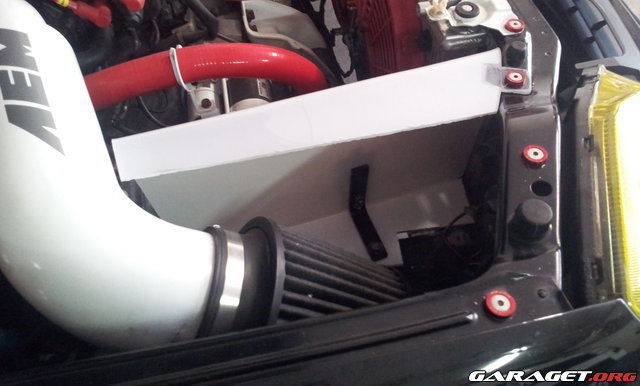

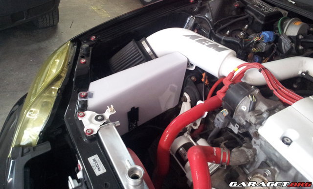

Och nu har väl alla klurat ut vad det är jag byggt ?
Ta-daa!!
Det blev en värmeavskiljare!
https://www1.garaget.org/gallery/images/60/59819/59819-95224fc135c7230d20a0696bf426a1da.jpg
Färdig!
https://www1.garaget.org/gallery/images/60/59819/59819-97f87c812f81cde58351a66aaf89171f.jpg
Insida
https://www1.garaget.org/gallery/images/60/59819/59819-e9f66816ece464cff522afe632f2c4ec.jpg
såå fint
Expansionskärlet blev lätt att montera i sitt fäste där på utsidan nu.
Överarbetad lösning?? kanske lite ^^
Den är inte 100% klar än, jag skall förfina ett par detaljer, men jag är mäkta nöjd över vad jag byggt ändå!
Plasten är lite skör när det är kall, så jag är inte säker på att det håller i längden, men det visar sig.
Plasten blir ju mjuk och formbar vid värme, men jag tror inte jag kommer upp i dem temperaturerna under huven. Om jag gör det, så är värme-avskiljaren ändå mitt minsta bekymmer hmm
I morgon skall jag nog göra klart resten cool

Först en bild på hur det blev när expansionskärlet sitter på plats.
https://www1.garaget.org/gallery/images/60/59819/59819-08b740087e9df5f2cdae2d8b04756a96.jpg
Monterat
Är ju så fint att det ser ut som om någon annan byggt det ^^

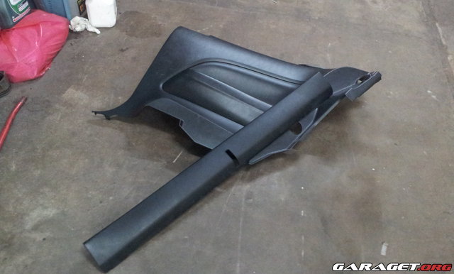

Rycka plastpaneler
https://www1.garaget.org/gallery/images/60/59819/59819-b9ecb79aa369e885be10d4eb6dcb6e81.jpg
Strippat baksäte
