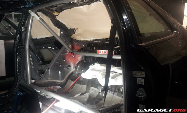

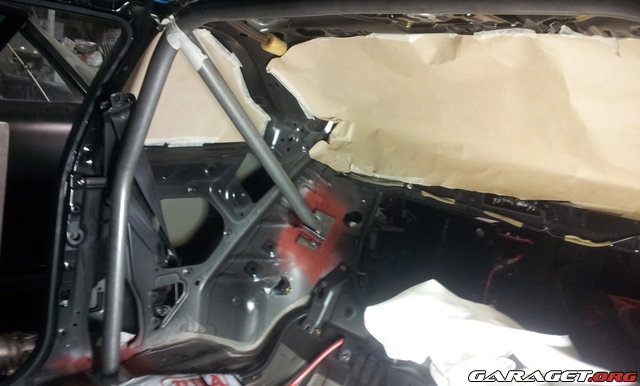

https://www1.garaget.org/gallery/images/60/59819/59819-b235548729f59b4895a99ba4bc1221d6_large.jpg
Huvudbåge

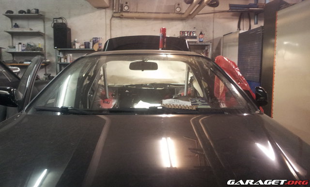

Den ligger "inne" i taket, det finns ett spår i armaturen till takluckan, och bågen går så långt upp det bara går! Jag tog mig en allvarlig funderare på om jag skulle slakta takluckan redan nu, men jag låter den sitta en sommar till, och så gör jag ett kolfibertak eller något när jag bygger fullbur istället smile
https://www1.garaget.org/gallery/images/60/59819/59819-d9b971a2907ad212b91c651340a60a1b_large.jpg
Tight!

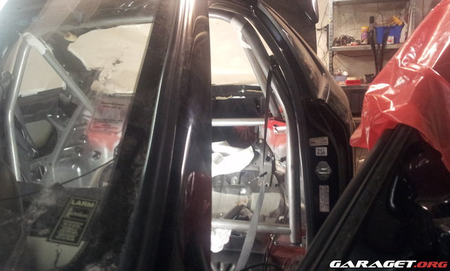

När vi svetsar ihop buren sedan, så kommer man att få lirka och plocka bort bottenplattorna, så -kanske- man kommer åt att vrida runt den för att svetsa på ovansidan. jag är inte 100 på hur det skall gå till, men det visar sig nu de närmsta dagarna. Eventuellt kanske jag måste kapa bort lite plåt ur armaturen upptill, eller sänka bågen ett par mm sad
Det visar sig nu när bitarna börjar ramla på plats.
Planeringen håller i alla fall hyfsat, och originalbältena kommer att gå fritt!
Det är ett krav för att få bilen gatreggad, oavsett om du kör med andra bälten, så måste originalbältena både sitta kvar och de får inte på något sätt ligga emot buren.
https://www1.garaget.org/gallery/images/60/59819/59819-fb47eb625c5f9bea5bc4e4627eb00fbe_large.jpg
Originalbältena går fritt!

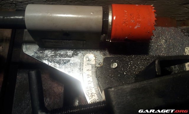

Jaja, ingen mening att tveka längre, så jag riggade upp rörnotchern på bänken smile
https://www1.garaget.org/gallery/images/60/59819/59819-bc400e5b09e9566d759247244095e870_large.jpg
Myshörnan
Efter lite funderande och måttande, så kom jag fram till att typ 30 graders vinkel borde vara "lagom" tongue Jag vet ju inte riktigt vad jag pysslar med, så ... ja, de är ju bara att köra wink
https://www1.garaget.org/gallery/images/60/59819/59819-92827fabd25a360239e98eff11d55439_large.jpg
28 graders vinkel känns väl rätt??
En sak jag funnit ganska ovärderlig är denna flaska! både när man skär och borrar..
https://www1.garaget.org/gallery/images/60/59819/59819-1d462816f16d816dfd7b3d40db37faef_large.jpg
"skär-grejs"
Metallbearbetningsvätska. Det är någon typ av olja eller liknande, som man kan kyla borret eller skäret med. Utan att de börjar rosta och ha sig. Fördelen är att de håller sig svalt, och verktyget håller 10 ggr längre! Köpte på Jula, funkar skitbra smile
https://www1.garaget.org/gallery/images/60/59819/59819-800e4c8e4a47f5d7197082d7dcbbf416_large.jpg
Jo'vars!

Det går framåt!
(lite bilder bara för att jag känner mig jävligt duktig tongue )
Körde på ett tag nere i garaget i går, och tamigfan, jag tror jag får det till att sitta rakt!
... well. Typ rakt. Jag skulle vilja säga att det är en fråga om definitioner och toleranser tongue Resultatet blir i alla fall inte som jag hade tänkt det i huvudet, allt hamnar helt annorlunda i verkligheten, menmen.
Det är bara till att anpassa sig och såga vidare smile
https://www1.garaget.org/gallery/images/60/59819/59819-ab927ad7d0195e6564825f179b7daa5d.jpg
Båda bakåtsträvorna!
https://www1.garaget.org/gallery/images/60/59819/59819-5398d9b0872b281b91a438fb3a62a864.jpg
Hell'yeah
Frisk kapat, hälften brunnet smile
Professionellt provisoriskt monterat med tejp, magneter och svordomar roll Eftersom de gick så bra så här långt så var det lika bra ta ett rör till.
https://www1.garaget.org/gallery/images/60/59819/59819-3b726f811b07065c0c5a0d0cb1effd4b.jpg
joo... klart det skall kapas i 2,5 grader..
"Cause straight is soooo Boring" som en av mina mer "flamboyanta" vänner skulle uttrycka det lol
Antalet raka vinklar i min konstruktion är 2. Punkt. Två 90-gradersvinklar, resten varieande bakochfram-uppochned-hitochdit-vinklar...
Men det blev i alla fall en bakre tvärsträva av det.
https://www1.garaget.org/gallery/images/60/59819/59819-89f1f17e8aad3c477ee8430fa3496d9e.jpg
Bakre nedre tvärsträva
Och allt eftersom det ramlar ihop, så inbillar jag mig att det kommer bli ganska bra smile
https://www1.garaget.org/gallery/images/60/59819/59819-8415fab6e9255f8c35065a4d4789833a.jpg
Stöddigt!
Jag tror det är dags att börja punkta ihop det så man vet var man skall ta vägen sedan, men med lite tur så kan jag vara "färdig" till helgen smile
Resten av dagen skall nu tillbringas med öl framför en brasa, samtidigt som jag inbillar mig själv att jag är 17 igen ^^
/Out

Work in progress,
Passform?
Stilfoto
https://www1.garaget.org/gallery/images/60/59819/59819-a4195f35112aa9b802a3f5cffeade3e6_large.jpg
Make it fit!
Min tid räcker inte till, men på fredag ska det helsvetsas. Återkommer.

Hållborrar är införskaffade på olika ställen, men till stor del på Jula, den billigare typen för 50 kr/st. Ska man ha "riktiga" så kostar de 3-4 ggr så mkt.
Rör-notch'en från Woodward Fab. köpte jag via Dalhems smile går ju att bygga sig en egen med ganska enkla medel annars.
