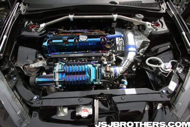

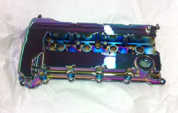

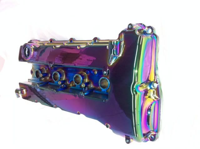

http://i589.photobucket.com/albums/ss337/speedstar-racing808/IMG_4166_sized.jpg
http://i589.photobucket.com/albums/ss337/speedstar-racing808/aurora_evoX_1.jpg
http://i589.photobucket.com/albums/ss337/speedstar-racing808/aurora_evoX_2.jpg
Aurora effect ær lite som 90-talets inne færg kameleont fast med en Chrome lyster.
Vet inte om det finns någon i Swe. som gør detta dock!
