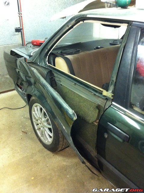

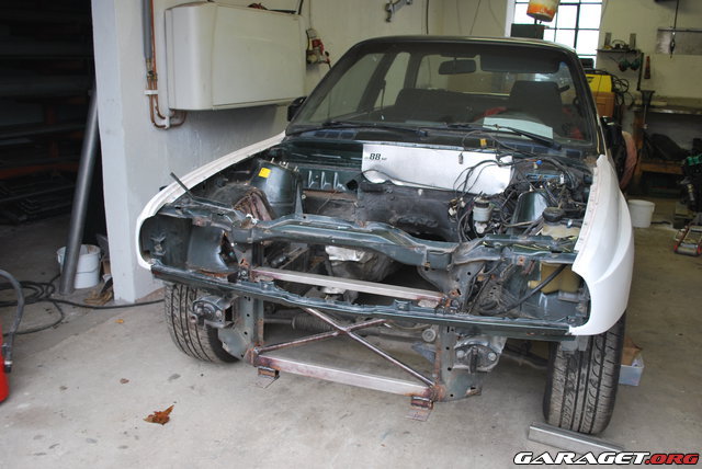

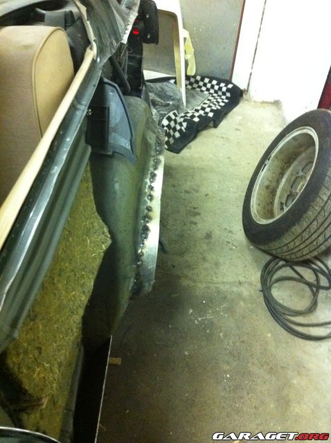

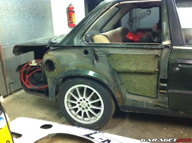

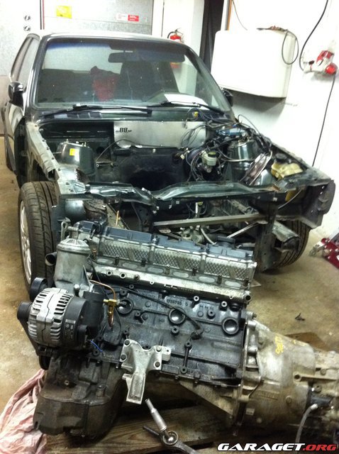

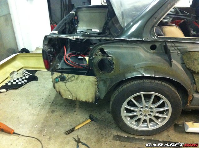

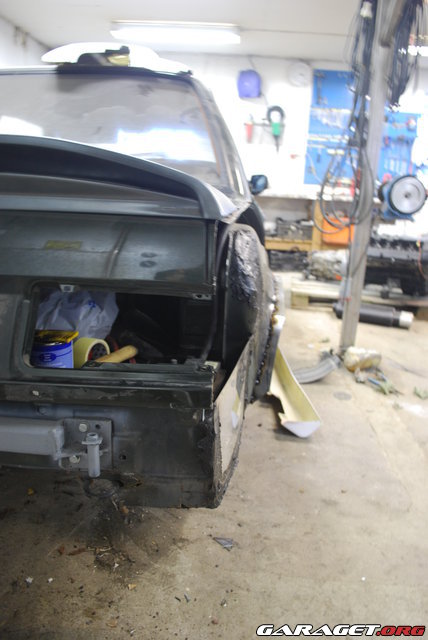

Länge sen det var bild-uppdatering nu! Senast så höll jag på med plenumet. Det åkte i containern pga för mycket läckor. Bestämde mig att köra med original insug. Tåler ändå 1 bar! smile Tanken är så gott som klar! Bara en AN6-koppling som saknas till returen!
Sedan har jag slängt ur motorn och kapat bort bakskärmar så att man kunde passa till m3-skärmarna! Inte det lättaste kan jag säga! Passformen var allt annat än bra och sen är skärmarna till den tidigare e30-karossen. inte riktigt samma har jag förstått.. Men jaja slut på text o mer bilder!!

Fler bilder kommer inom kort smile

Blir fint, men ska du bara spackla? Eller ska du lägga i plast/plåt? sen spackla?

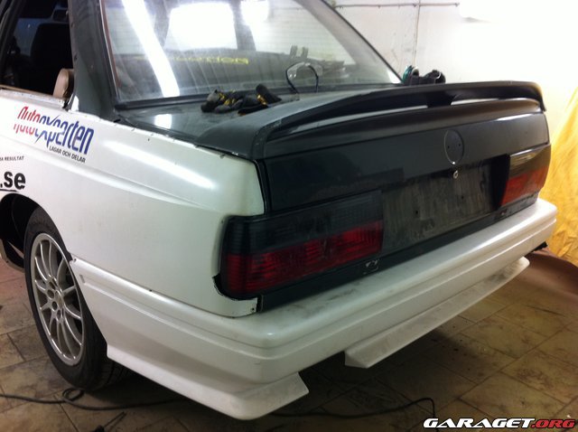

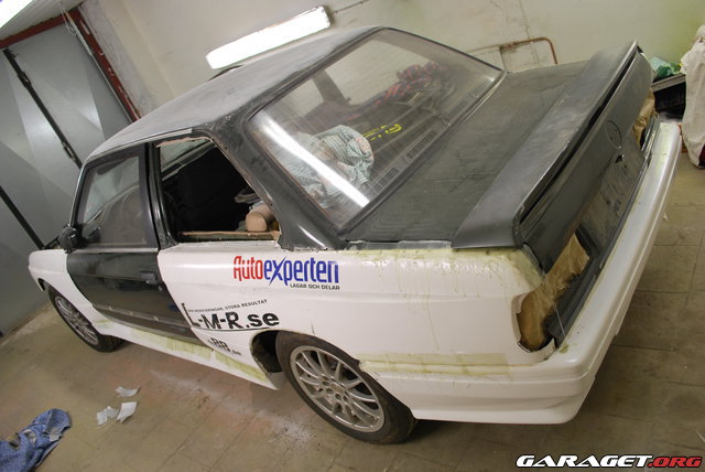

Som synes så är vingen på plats och hela baken också! Har även fått kapa ur vid baklamporna eftersom -88 och framåt har högre lyktor än tidigare.. Så måste på något vis plasta runt insidan för att få det tätt.. INTE det lättaste kan ni tro..
https://www1.garaget.org/gallery/images/91/90799/90799-0d55cc6aeb8f955fc45029f358b6ffe0.jpg
https://www1.garaget.org/gallery/images/91/90799/90799-949ea5637b47bf2cf8836330603c1c07.jpg

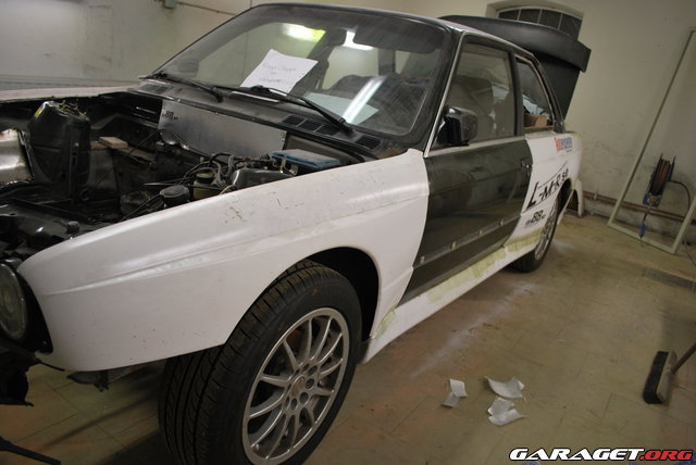

Som den står idag! Limmat med PL400 och lagt 4 lager glasfiber efter att det härdat!
Så snart börjar spacklingen!
Ska fixa några gängor i blocket till sumpen sedan är motorn klar så den flyger i efter lack!
Kom nu med många kommentarer så ger jag er fler bilder! big_smile

Först polyester/glasfiber sen spackel. Plus att det är limmat under det! och skruvat där det går. smile Så jag hoppas fan att det ska sitta!
