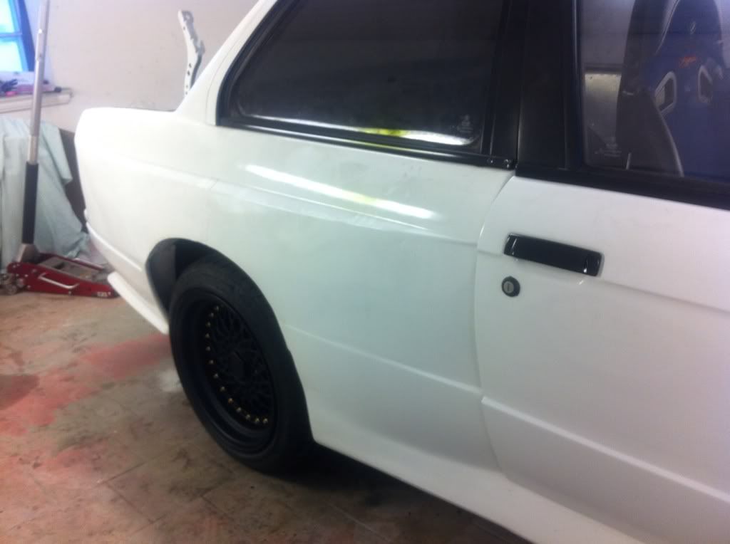

Har även fått på sulor på bakfälgarna! Blev lite tyskstuk men det är ju alltid trevligt smile
http://i1067.photobucket.com/albums/u438/piskefloo/8C4B9414-C445-4B4A-BDE3-798F85F1CB13-3293-0000057E9E8F2117.jpg
Ska bara få ner bilen ett par cm också så man kan se hur breda spacers jag behöver smile
http://i1067.photobucket.com/albums/u438/piskefloo/7C249BD7-C861-4035-950D-089B9B1CA241-3293-0000057EB3C6B998.jpg

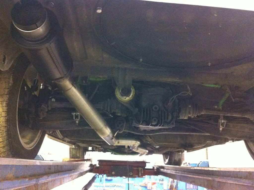

Och sen har vi till slut påbörjat avgassystemet! Blir i 70mm rostfritt med en eller 2 dämpare. Får se hur högt den låter med 1 först smile

Avgassystemet är nu klart! Ska sätta dit det ikväll o se hur mycket den låter tongue

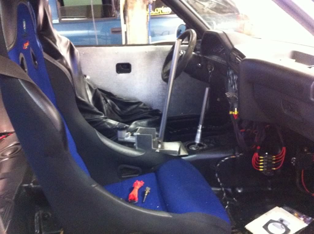

Har beställt en växelspak från z3 som ska komma idag också. Även nya bussningar o lager till växellänkaget så det slipper kännas som att man rör runt i en gryta när man letar växlarna. Z3 spaken ska göra så att det blir kortare mellan växellägena också smile

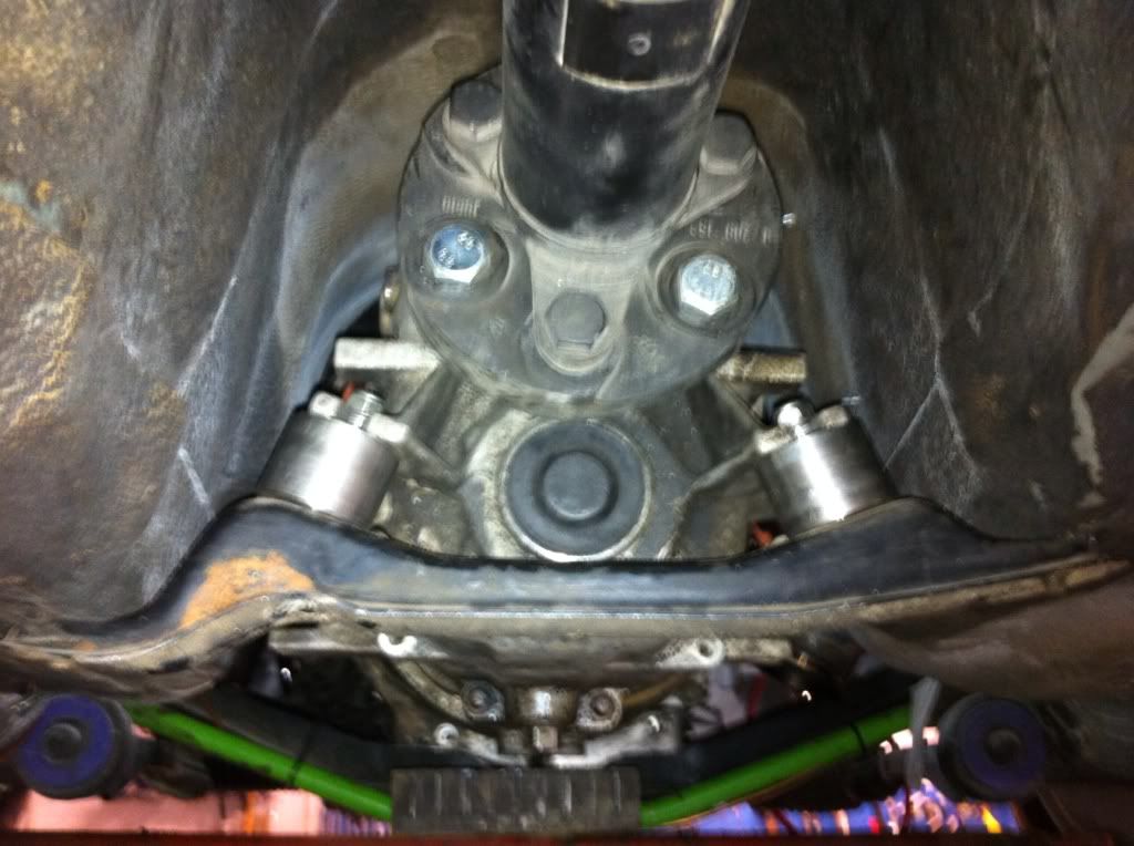

Motorkuddarna och växellådskuddarna har bytts ut till aningen hårdare verisioner i rostfritt

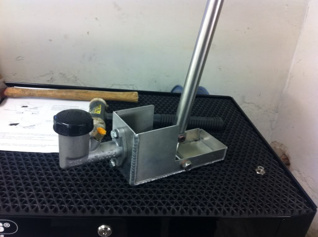

Har byggt ihop min handbroms och monterat dit extra ok bak. Spännande att se hur det funkar smile
http://i1067.photobucket.com/albums/u438/piskefloo/CE52BB25-92A4-4534-B936-BC4151E8EEB0-2059-00000356CEDBC4DA.jpg
http://i1067.photobucket.com/albums/u438/piskefloo/4ABB6238-584C-47F0-BAB5-1F32831CA5A9-2059-00000355E671A1AA.jpg
http://i1067.photobucket.com/albums/u438/piskefloo/5A01B3B9-28A5-4C6A-9F68-416669EE1FEB-2059-00000355FE763963.jpg
