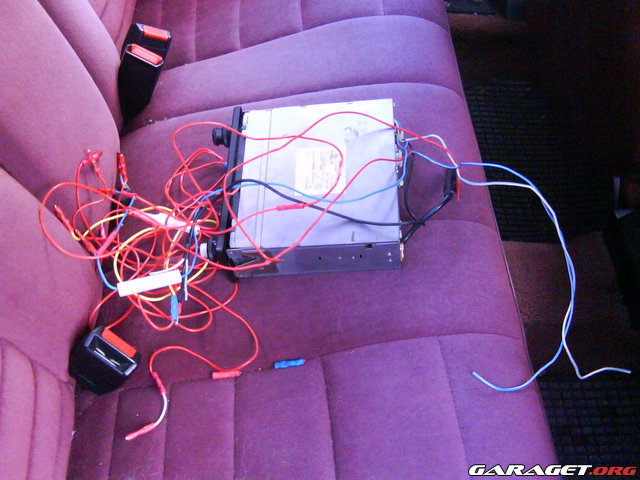

Satt i ny stereo istället för den gammla volvo stereon som satt i vid köp

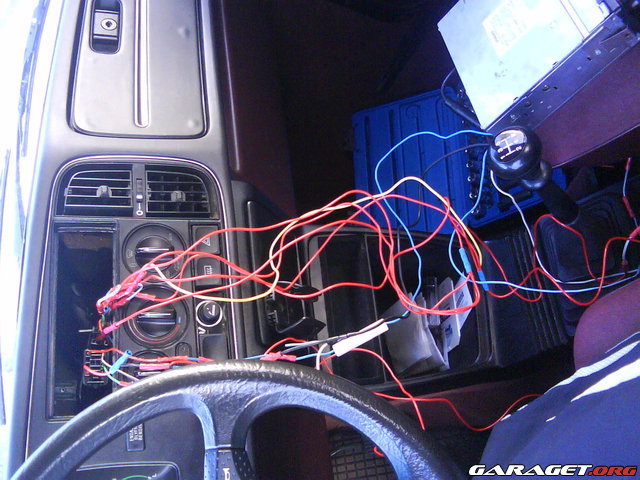

Mycket sladdar kors och tvärs
https://www1.garaget.org/gallery/images/122/121280/121280-ed86b5720db3a5e3e956f283402fd08c.jpg
Det som åkte ut
https://www1.garaget.org/gallery/images/122/121280/121280-92bb48eb9625052deaeeb06d78da4b26.jpg

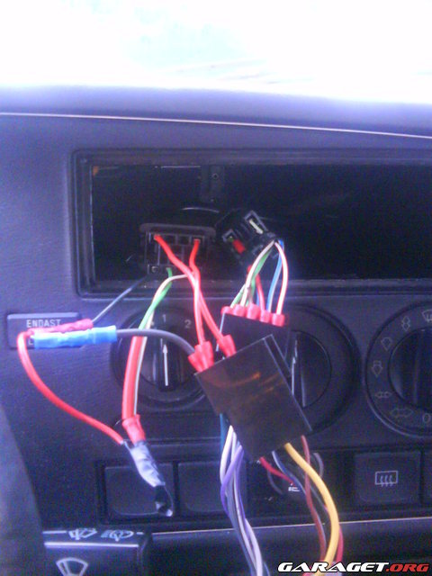

Nya stereon inkopplad, ska göras snyggare men originalhärvan helt var helt sönderklippt
https://www1.garaget.org/gallery/images/122/121280/121280-d3f05625d62249b64a2514cb3cca2d2d.jpg

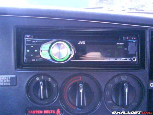

Och då var den i, ungefär samma gröna färg på displayen som på mätarna

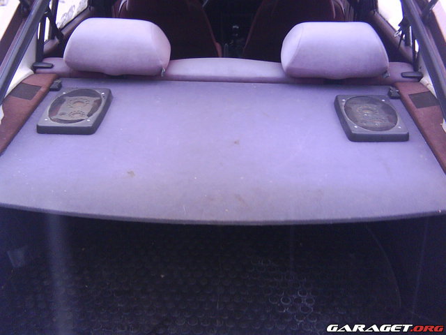

Satte i ett par riktigt gammla 6*9:or som jag hittade hemma i garaget. Detta är som ni ser inte originalhatthyllan så jag kan återställa den smile

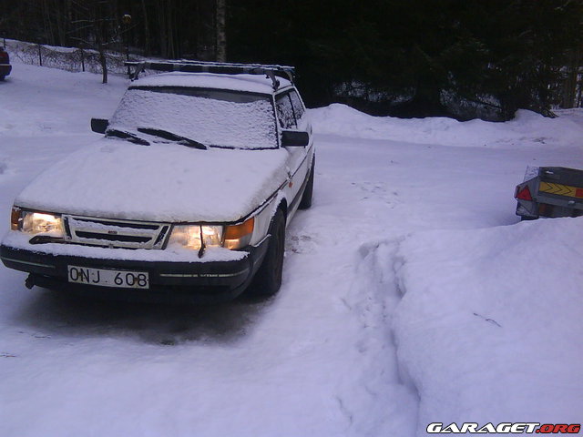

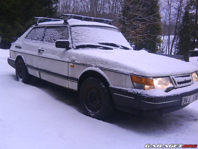

Tvättade bilen innan jag tog in den. Några bilder.
https://www1.garaget.org/gallery/images/122/121280/121280-c7c5e78fb9718752702d623e24ec7654.jpg
https://www1.garaget.org/gallery/images/122/121280/121280-3f6c3fd269fedd093e5803207ddc1360.jpg

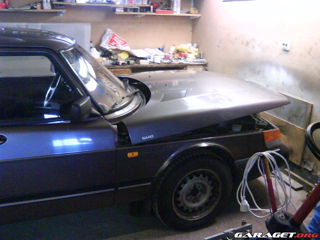

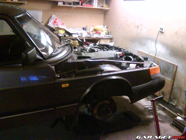

Upphissad utan huven och hjul.
https://www1.garaget.org/gallery/images/122/121280/121280-5ab6558fb4a54d760d14fad6e9628db4.jpg

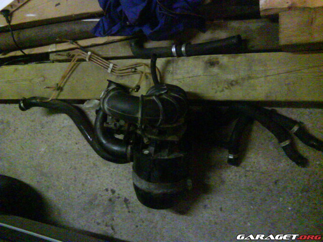

Luftburken och insprutningen är borta

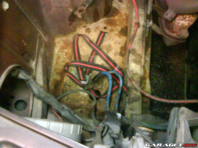

Batteriet borta och då hittar man rost tongue Är åtminstonde inte så farligt och jag tror det är det värsta på hela bilen.

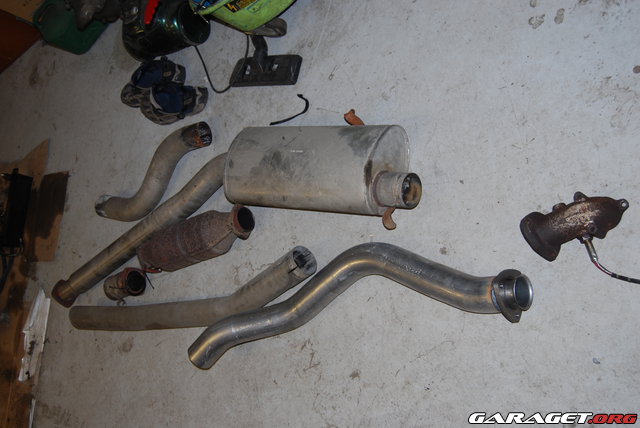

Avgasystemet måste vara ganska nytt big_smile
https://www1.garaget.org/gallery/images/122/121280/121280-2c30e50e3332da28c2f6f8f56b2ec4ca.jpg

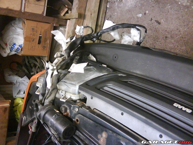

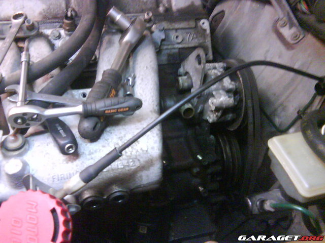

Efter mycket uppmärkning så är elen loss från motorn. Hoppas man minns hur det va när den väl hamnar i en annan bil tongue
https://www1.garaget.org/gallery/images/122/121280/121280-173b81e4558c86b4c968284f2ea6bad9.jpg

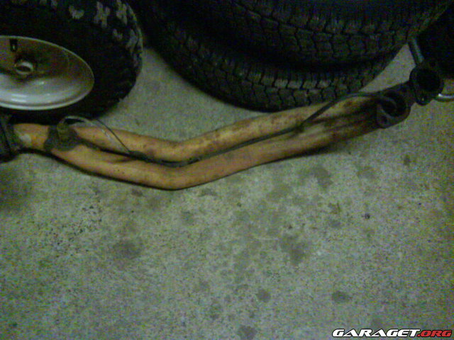

Lite slangar och bös
https://www1.garaget.org/gallery/images/122/121280/121280-7cfba106af21491c179924a81dc3949c.jpg

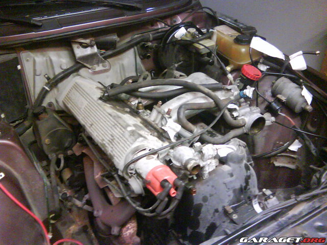

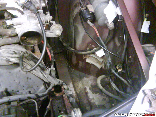

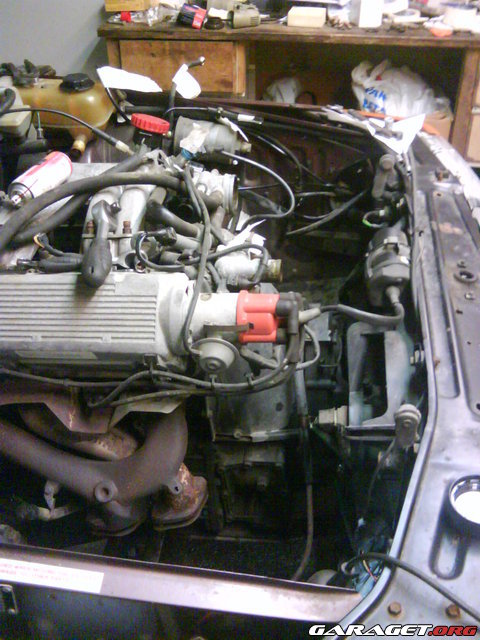

En helhetsbild på hur det ser ut i motorrummet just nu.
https://www1.garaget.org/gallery/images/122/121280/121280-cddb4cdc05ac26e56e18f93e4c232c17.jpg
Det som är kvar innan lyftet av motorn är att koppla bort växelväljaren. Jag fick inte ut sprinten men det kanske bara är att vålda mer tongue Sen är det drivaxlarna som jävlades med mig. Och sist och troligen minst, gaswire big_smile

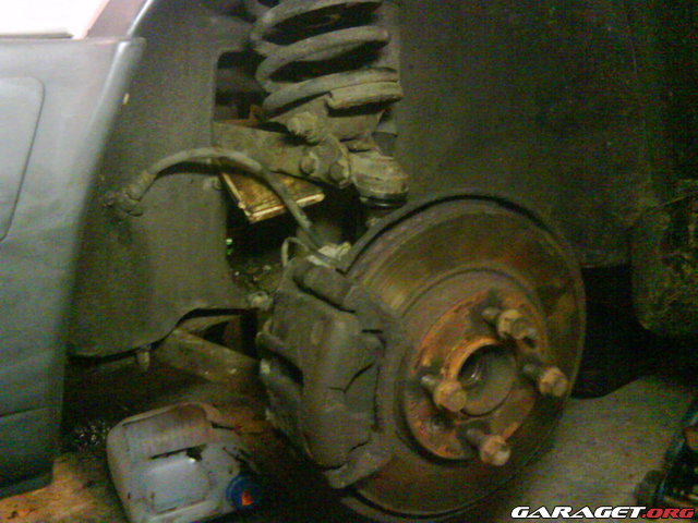

Efter en liten stund i garaget ikväll så blev det mer framgång. Så här ser det ut i hjulhuset just nu. Den observanta märker att det saknas en drivaxel. Ett tipps om nån annan ska göra detta, glöm då inte att stoppa in plankan som ni ser mellan övre länkarmen och ramen. Jag missade det på ena sidan och undrade varför skruvarna till undre spindelleden satt så hårt fast (man kan bli galen för mindre tongue)
https://www1.garaget.org/gallery/images/122/121280/121280-0f0329e7e4280babc18ee13d17753f69.jpg

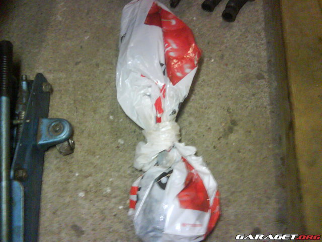

Här hamnade den.
https://www1.garaget.org/gallery/images/122/121280/121280-dc14c0c3697612a661c654bb37237199.jpg

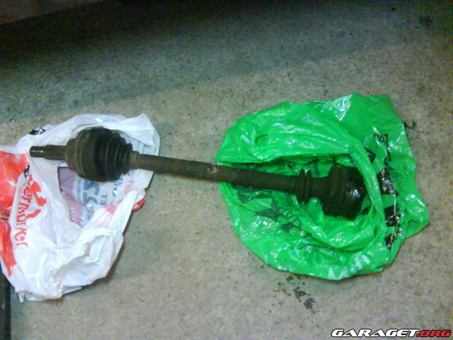

Så packade jag in den lite snyggt big_smile
https://www1.garaget.org/gallery/images/122/121280/121280-bb77f279f414afa61142ac7ec00614fe.jpg

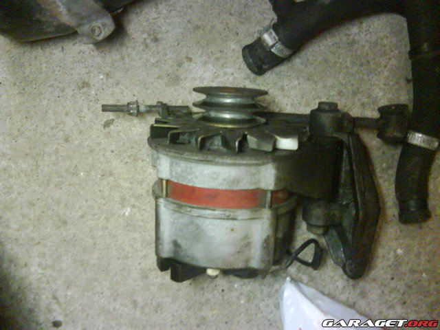

Så efter att bägge drivaxlarna var borta och naven tillbaksmonterade så trillade generatorn bort.
https://www1.garaget.org/gallery/images/122/121280/121280-e1b4914f534a29a2afe6b90e3f2ab5e2.jpg
